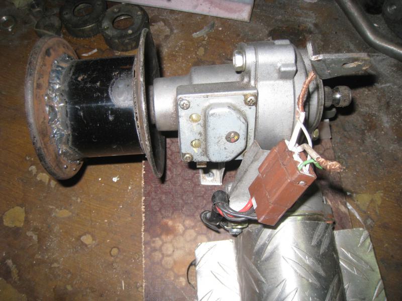

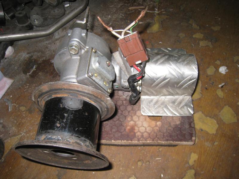

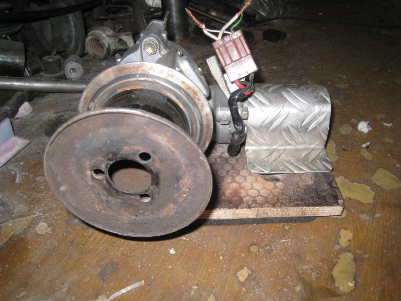

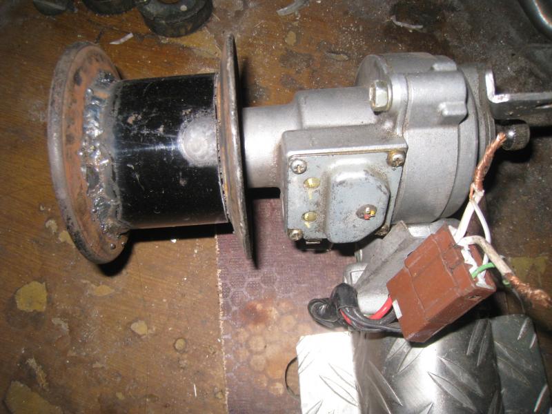

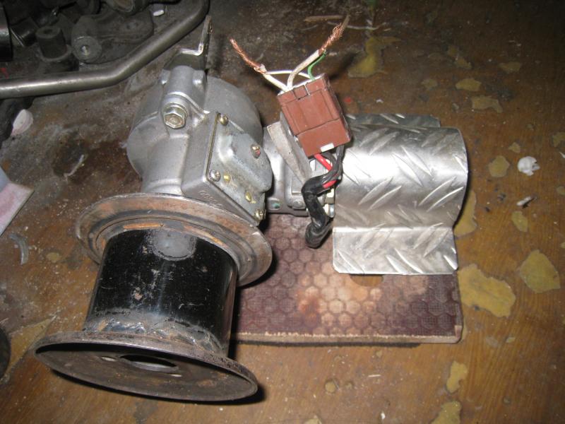

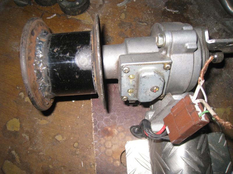

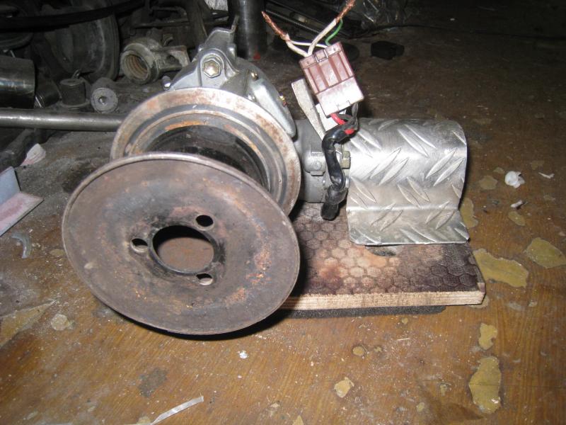

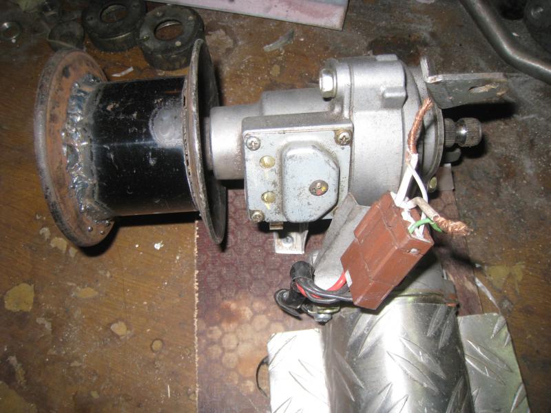

Вот работаю над якорной лебедкой :? . Изготавливаю лебедку сам из электро-усилителя руля Рено Кангу. Минимальные затраты.Лебедку буду прятать под палубу Крыма благо места там хватает :) .Как то вот так. :hahaha:
qwertym
19.02.2013
2 935
172
Минск Беларусь
Илья
Yamaha F-40 BETL
Re: Крым. Поверь в Мечту.
Сейчас думаю как сделать якорный роульс правильно и красиво :) .Так как лебедка буит стоять под палубой в носу лодки. :hahaha:
Кир
16.04.2013
160
17
Кирилл
Mercury F25E EFI
Сколько же эта железяка весит? ))))

3-4 нормально, а то брутальный вид на все 20кг тянет))) :hahaha:
Просто наверно очень близко сфотил .Самое главное что стоимость пока 1000 рублей . :good:

ну тогда можно и купить роульс. 3.5-5т.р. если строшилку можно спратать, то якорь должен быть во всей красе на носу)

Можно из рифленки сделать аккуратный корпус и установить на палубу и по виду будет как завод.Но на мой взгляд на палубе смотриться как то не эстэтично :) .

Лучше под палубу спрятать... как по мне... а на носу только якорь оставить. Культур - мультур какой то сохранить )))

а свободный сброс якоря будет? и сколько тяговое усилие?

Свободный сброс якоря это вещь...я вот купил на ебее лебедку..обещали в описании сброс, а на деле болт((( вот и приходится мучатся пока якорь опустится, а гул от мотора такой, что рыба наверно в ил закапывается со страху((

А как уплотнить отверстие в палубе от троса? Или как то надо делать коробку под лебедку и воду отводить.

Она об ролик отжиматься должна, плюс заходить в палубу вверх чтоб дождевая и с волны не попадала.... как то так представляю себе.

Саня ты все правильно толкуеш :good: .Под привальником буит выходить трубочка под тросик якоря и вода не дождиваю не от волны туда попадать небуит.Ролик буит под нагрузкой якоря отжимать воду. Да и за 1-килорубль сброса якоря впринципе быть не может.Вот в якорной лебедке за 30 тыщ там сброс якоря буит точно. Я не гордый я нажму кнопочку и подожду . :hahaha: Как то вот так. :crazy:

А много места в носу будет занимать вся эта конструкция ?

Илья, учитывая твои мозговые возможности и направленность рук :) , ты вполне мог бы додумать конструкцию лебёдки со свободным сбросом. Например заказать у токаря что-то типа муфты + намотать катушку электромагнита на 12В + пружину и т.д. вариантов масса!

Саня согласен с тобой по уму все можно заказать и сделать но это время и деньги.Да и у нас нет таких глубин я и кнопочку подержу так как мой диапазон глубин ловли 1.5м -6.5м. Как то так.

Автосброс вещь конечно полезная,но я не видел ни одного человека кто им пользовался бы.

Согласен с тобой. :) Я полагаю что авто-сброс больше нужен когда глубины 20-50 метров .Как то так :hahaha:
