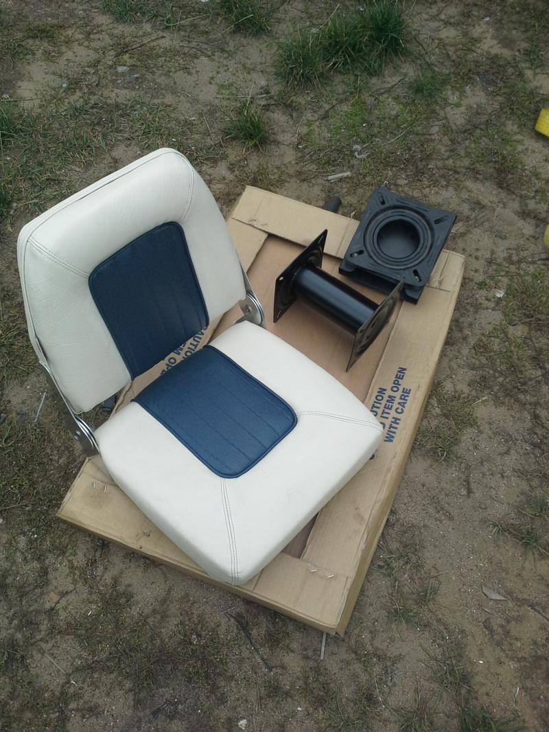

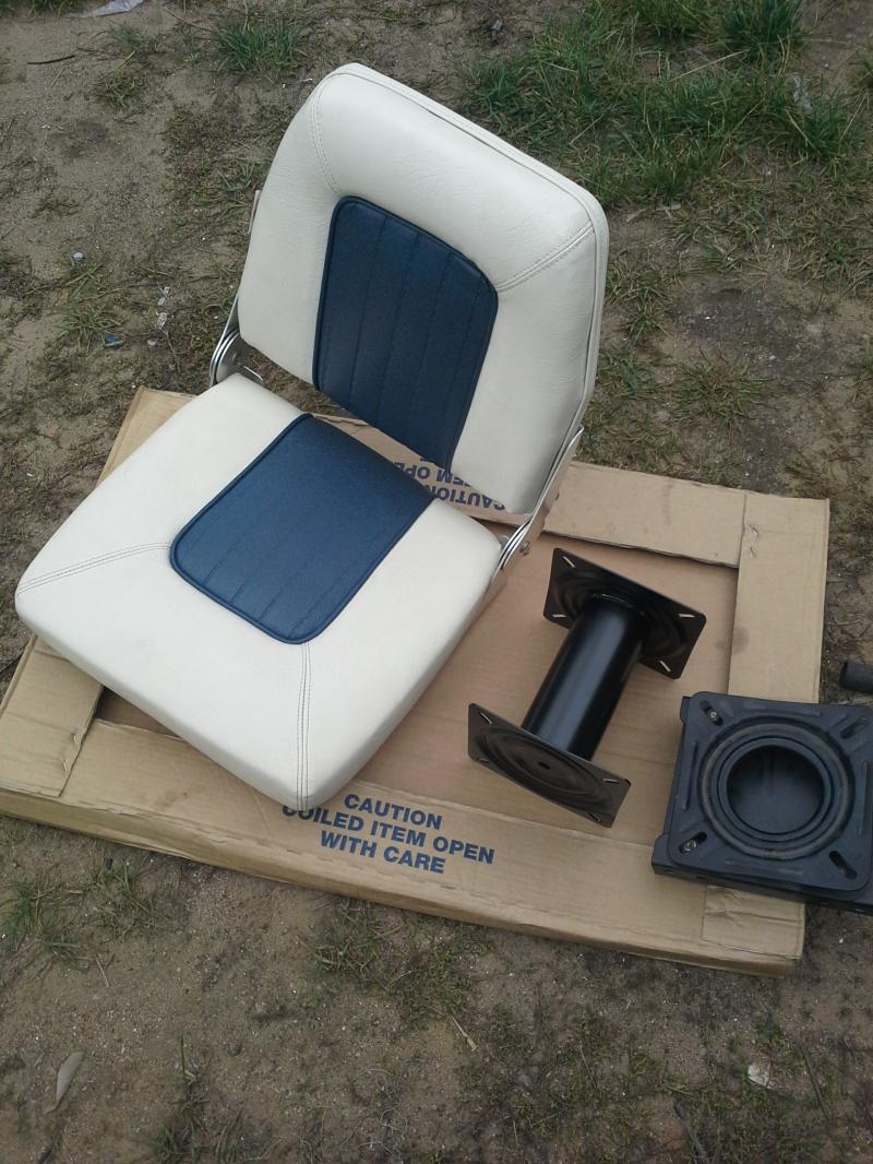

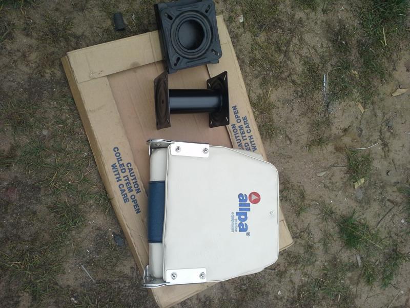

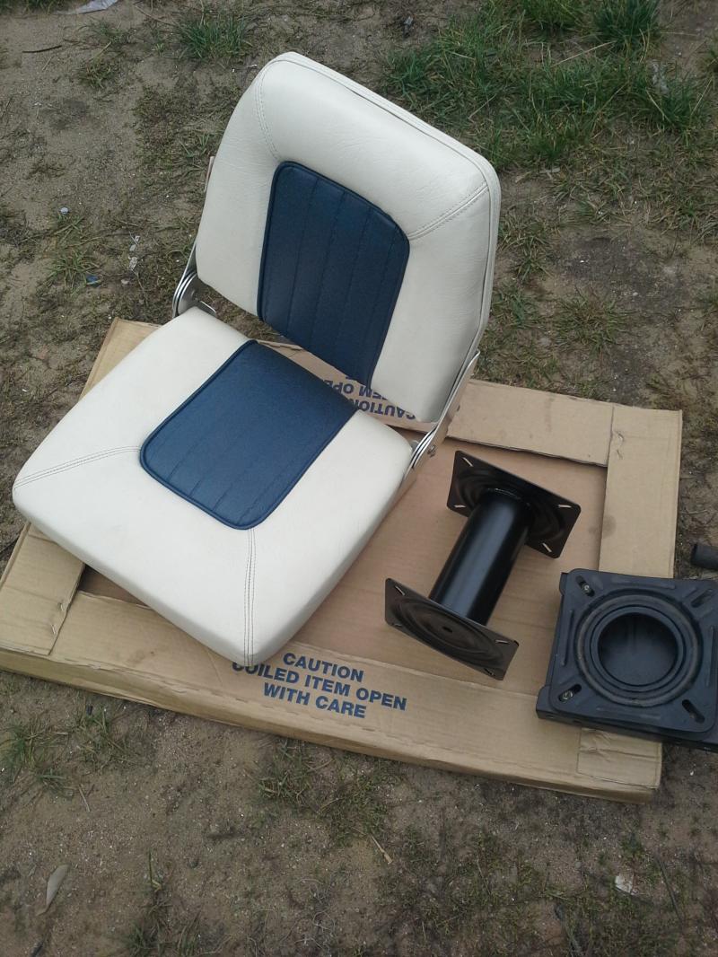

Мысль пришла об установке маленького поворотного сиденья он же в сложенном виде будет выполнять функции столика :crazy: .С левой стороны лодки между переднем сиденьем и задним диванчиком :) . А то когда в лодке 4 человека несовсе удобно ;) . Как то вот так :hahaha: .

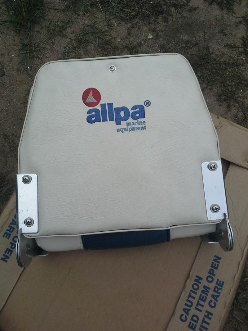

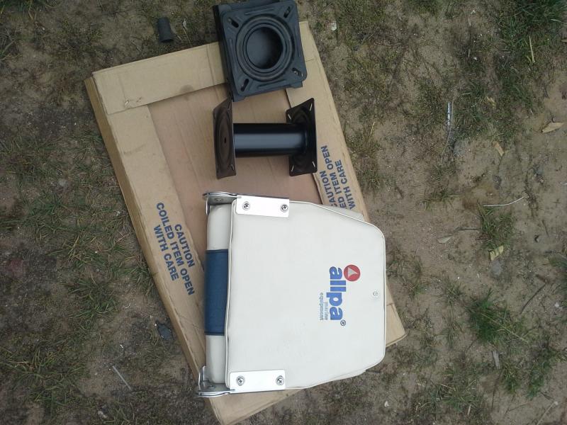

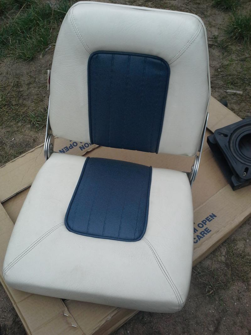

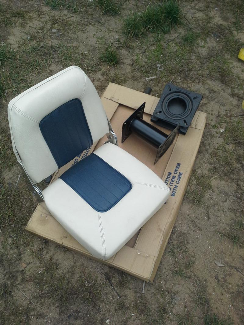

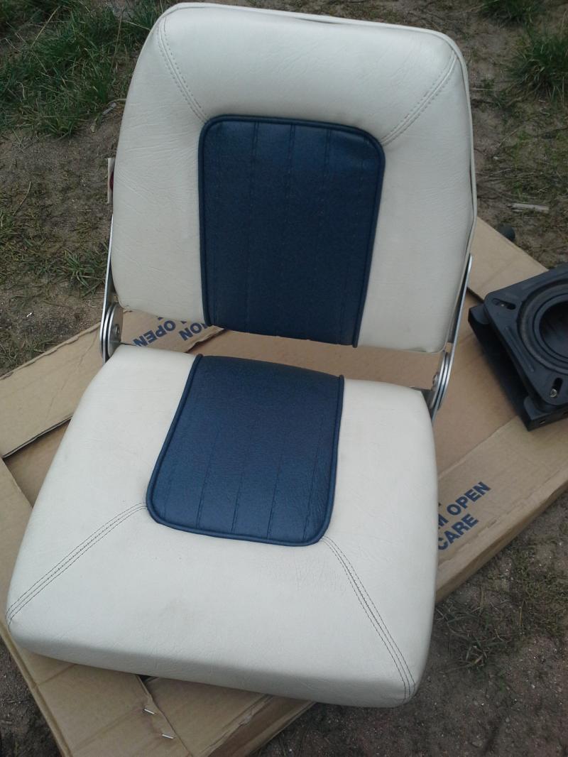

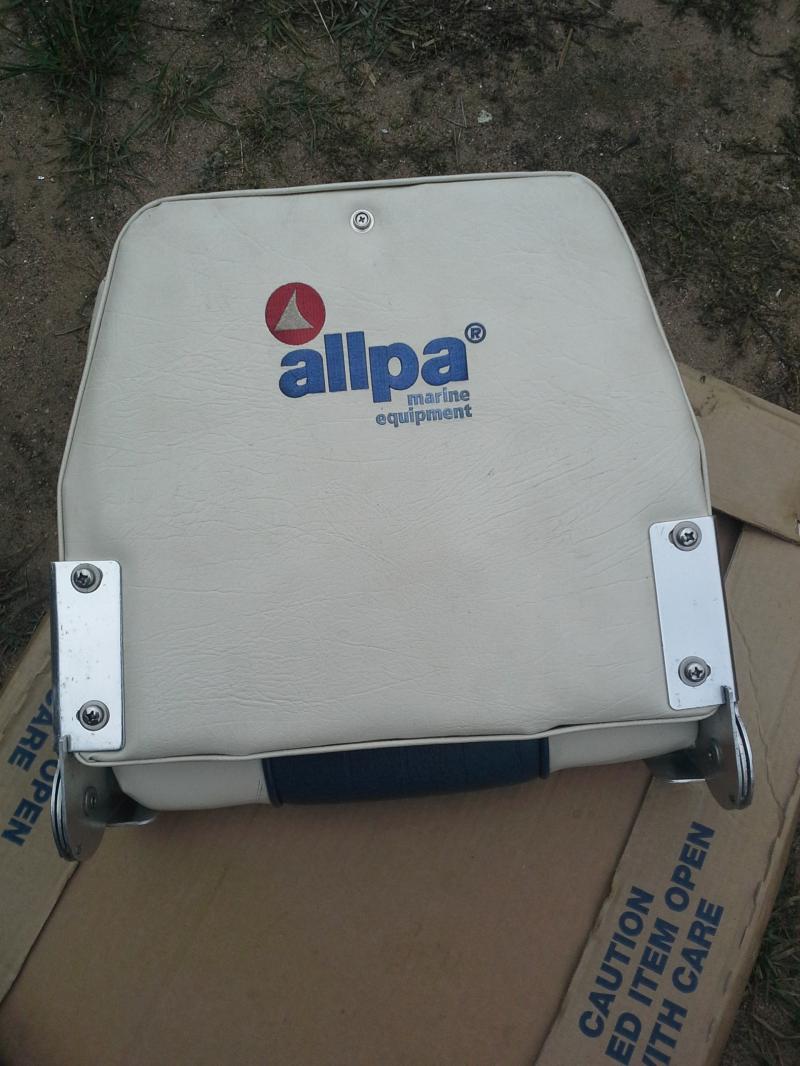

Вот фотки сиденья что буду ставить :) .Маленькое красивое и удобное и планирую сделать его сьемным :good: .Как то так. :hahaha:
Сам поворотный механизм неплохой, смажешь и он легко будет "крутиться", но его крепление к основе штатива всего на четыре болта и сам пластик, основа сидушки хлипкий! Мы поставили такие сидения с поворотными механизмами в Казанку и поняли, что если вес "сидящего" будет поболе 90кг, само сидение долго не протянет, уж очень хлипкая пластмасса где крепится "поворотный" механизм! И рычаг поворота механизма, всегда будет торчать между ног, мелочь, но зацепиться всегда можно!
