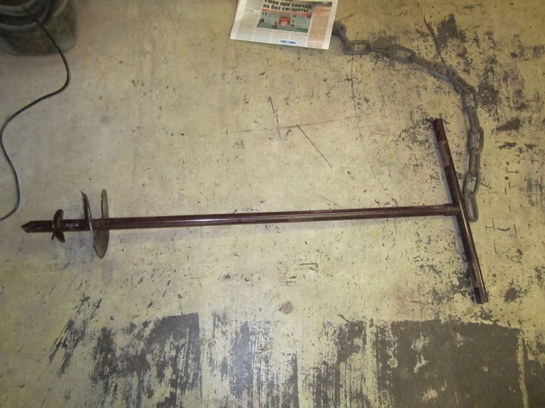

[quote
Можно фото данной противоугонный системы??? А где каленые цепи можно прикупить?[/quote]
Оба раза цепи по 6 метров подгоняли дальнобойщики, что то они ими когда то увязывали, даже самые большие КУСАЧКИ не оставляют следов . Готовых "противоугонок" в наличии нет, только заготовки. С уважением

Спасибо! А ручку съёмной не делаете?

Нет смысла, забуриваемся до упора. Один раз намело песка 20 см. запарились размывать что бы выкрутить. С уважением

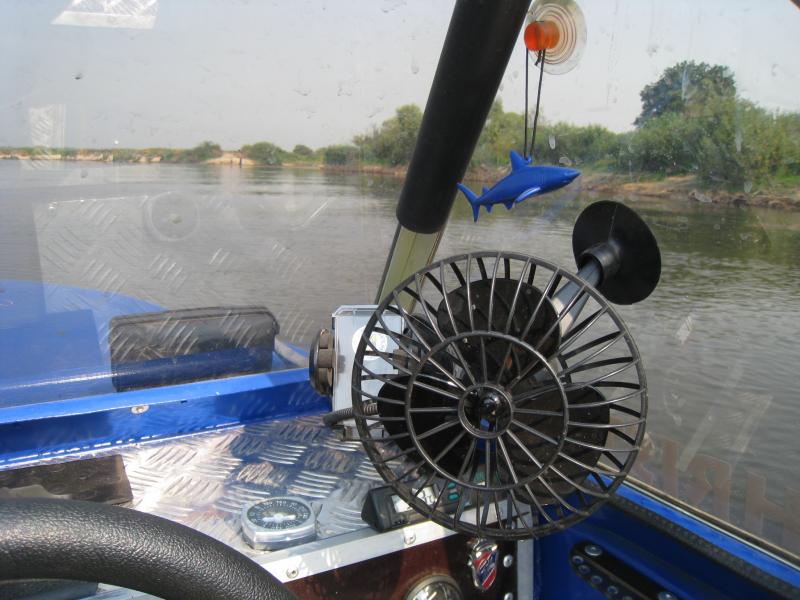

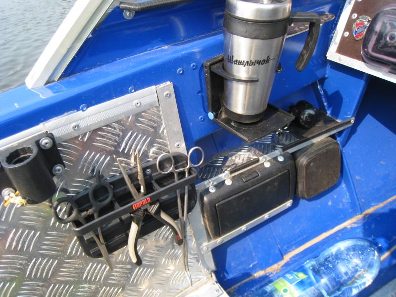

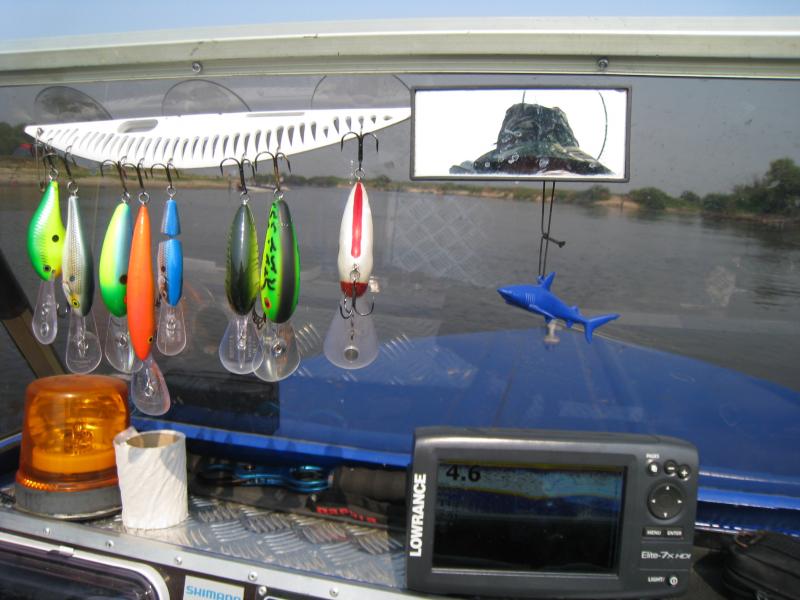

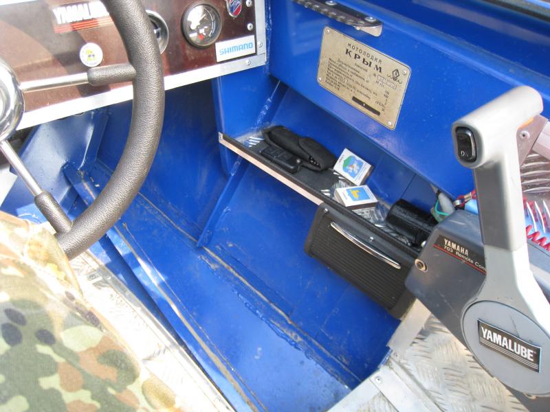

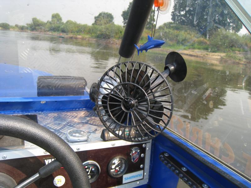

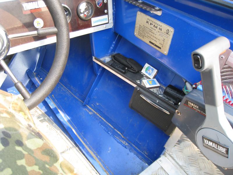

Сделал пару приятных мелочей в лодке :) .Установил вентилятор так как у нас в тени 37 по цельсию и он реально помогает не умереть на рыбалке :good: .Приклепал магнитный держатель для инструмента кстати очень удобно все под рукой и ненужно лезть в ящики и переворачивать их в поисках нужного инструмента. :hahaha: Как то так .

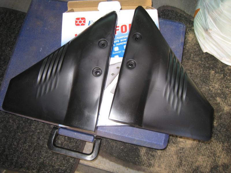

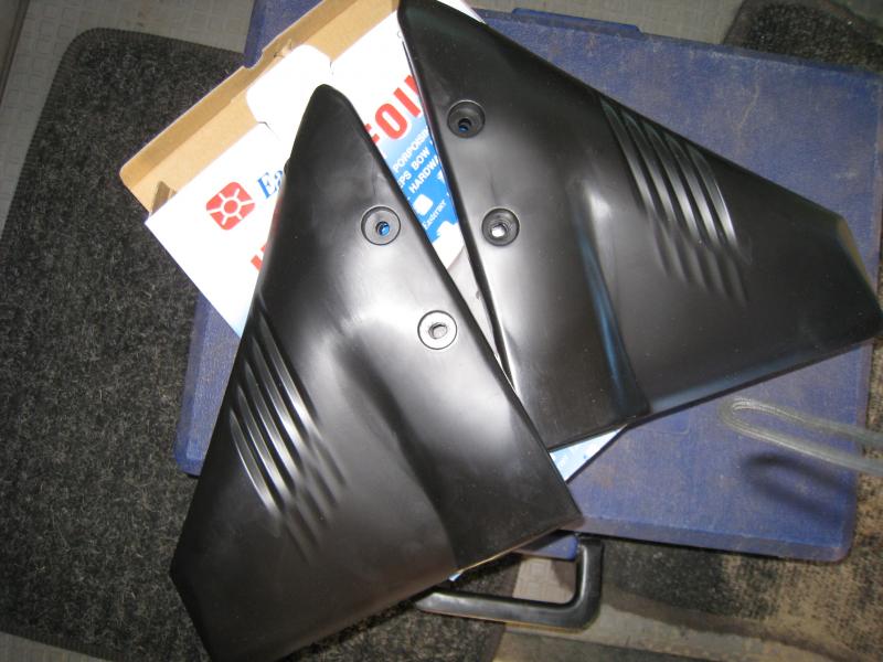

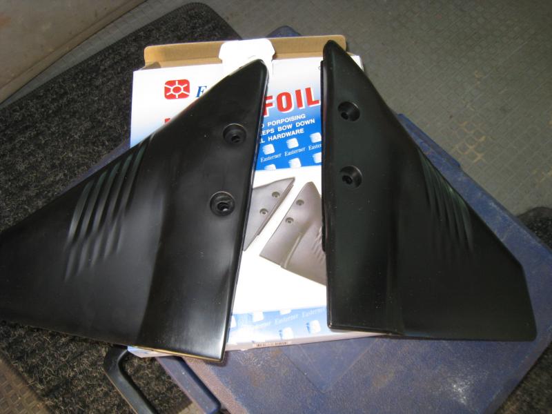

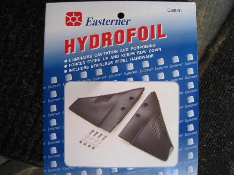

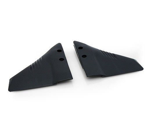

Все же решил установить гидрокрылья на мотор :) .Я думаю что хуже точно не будет .А потеря пару километров в скорости мне нестрашна :hahaha: .Я все равно со скоростью 65 км.ч не гоняю по реке :crazy: :) .Как то так.

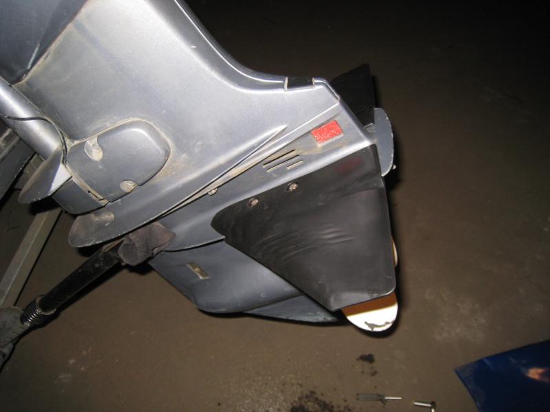

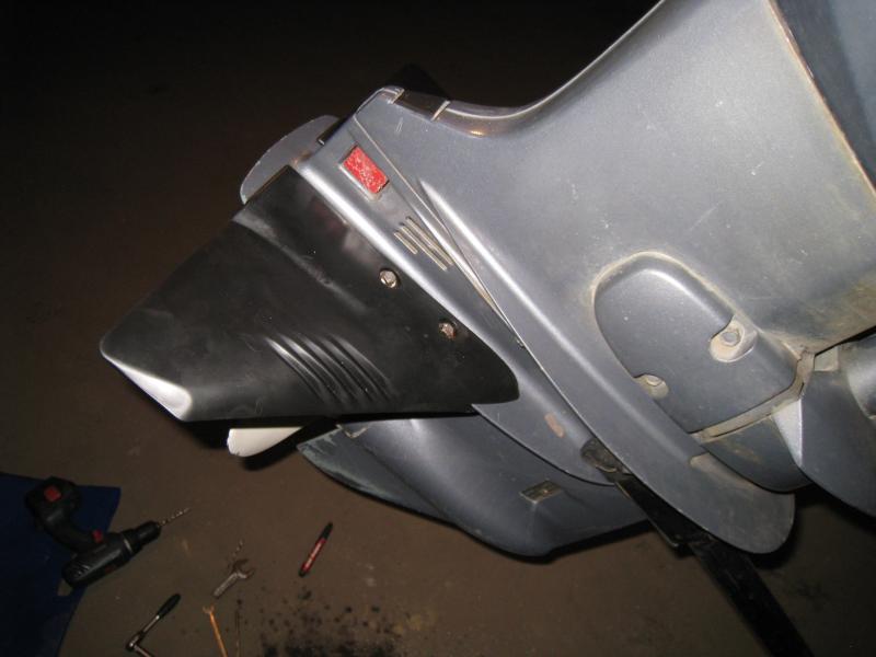

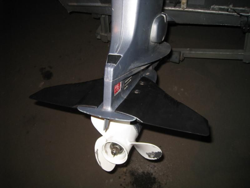

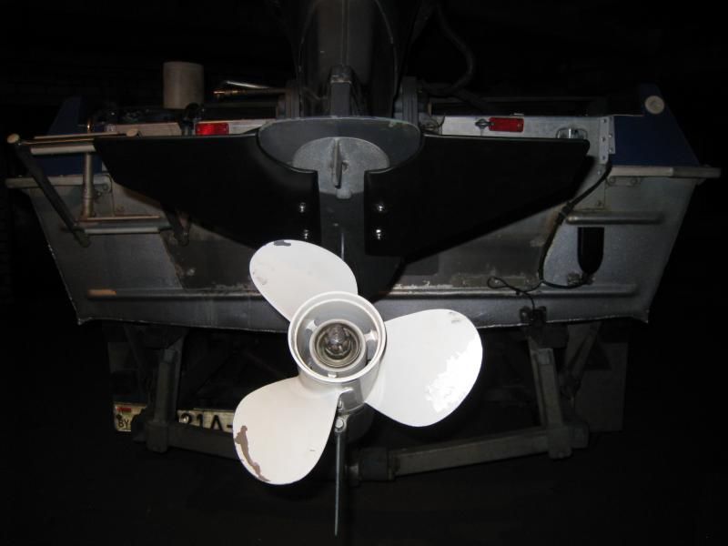

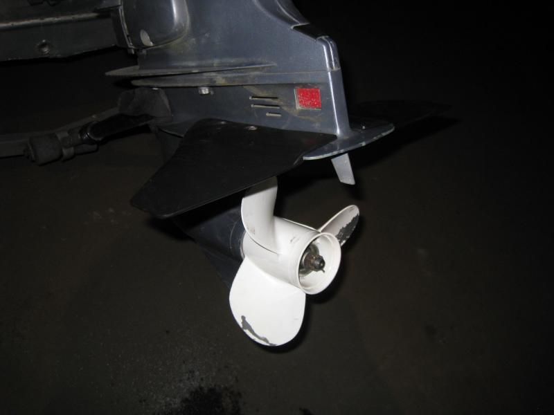

Произвел установку гидро-крыльев на мотор и посмотрим что это даст :hahaha: .Как то вот так. :)

А покраска анодов это последний хит моды,или не знание инструкции по эксплуатации???????
Мотор такой приехал из Германии :) .Мне тоже например непонятно зачем Фриц их покрасил :hahaha: .Как то так.

Обдери или поменяй иначе будет мотор кородировать.

Большой анод который стоит около гидроцилиндра на станине так тот не покрашен :? . Да краску обязательно обдеру а то лажа какая то :crazy: .

Заказал у официалов 2 новых анода :) .А пока они приедут буду с такими анодами гонять :( .Хотя нужно попробовать старые снять и за шкурить от краски :hahaha: .Как то так. :good:

После установки Гидро-крыльев на мотор был на реке рыбачил заодно и потестил лодку. Чтобы узнать плюсы и минусы гидрокрыльев на Крыме :hahaha: .Так вот что я вам скажу в режиме полный дроссель на 40-силах на 50 процентов стала лутше входить в повороты чем было почти не сносит :good: .Из минусов при крутом повороте или развороте на полной скорости появились прохваты но это мелочи :) .Как то так. :crazy:

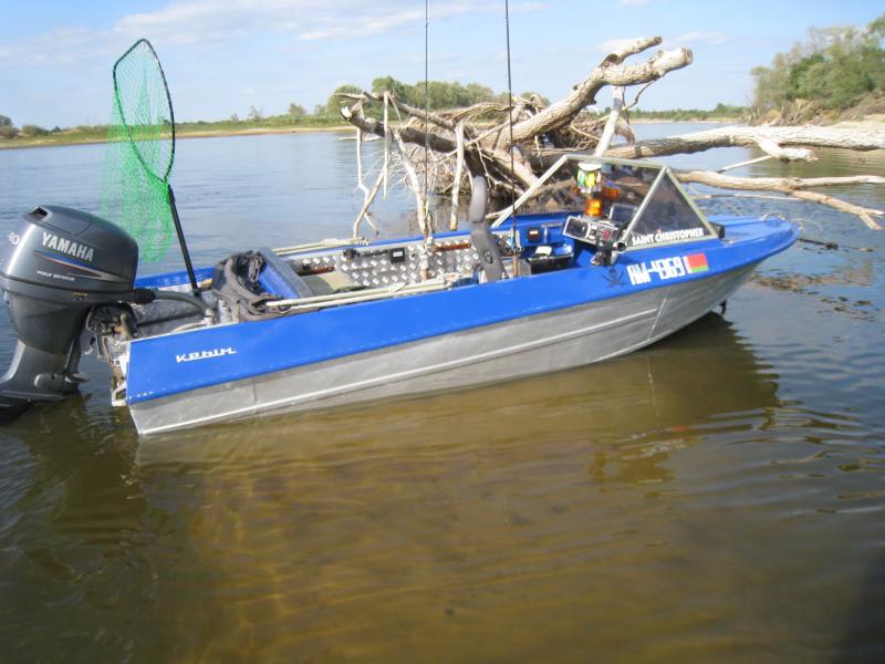

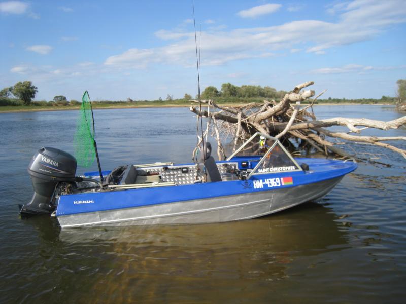

Свозил Крым на рыбалку :hahaha: . Как то вот так. :crazy:

нормальная такая рыбалочка! :good:

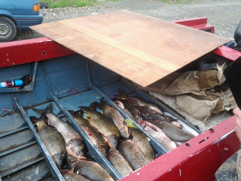

И так бывает)

Прикольные место для хранения рыбы. Дополнительные шпангоуты. :hahaha:

Это для инспекции. Точнее от. У меня также сделано.
