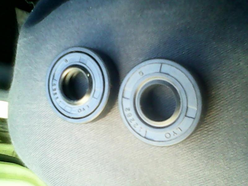

Забрал сегодня сальники что выше выкладывал номер. У сальников ТРИ борта, закрыты с двух сторон.

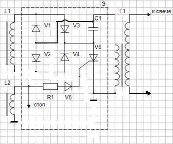

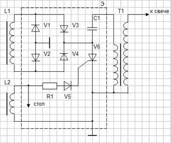

Алекс, привет!

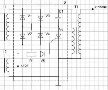

Катушка да, от скутера, искра с ней мощнее. http://moto18.ru/catalog/yamaha_ybr125/ ... 25_zodiak/
вот схема
Диоды 4007, тиристор ВТ151-800, R1 не ставил, кондер 1 мкф х 600в Я собирал по этой схеме. всё работало отлично. Можно просто из родного зажигания удалить родной ВВ трансформатор, вывести провода и подцепить скутерную катушку, искра улучшается. Но лучше не лениться и спаять новую схему на хороших деталях.
Есть ещё такая схема
и ещё
Я в электронике не секу, так что тупо паял по первой схеме.

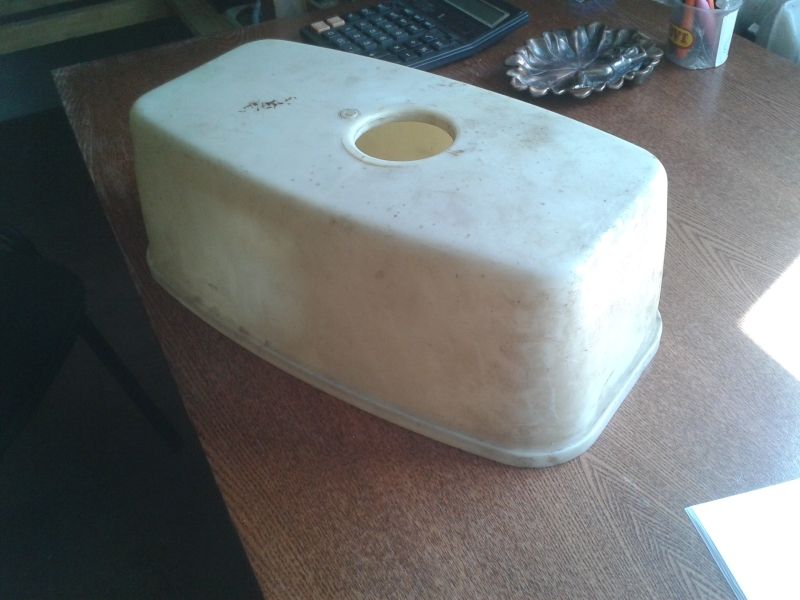

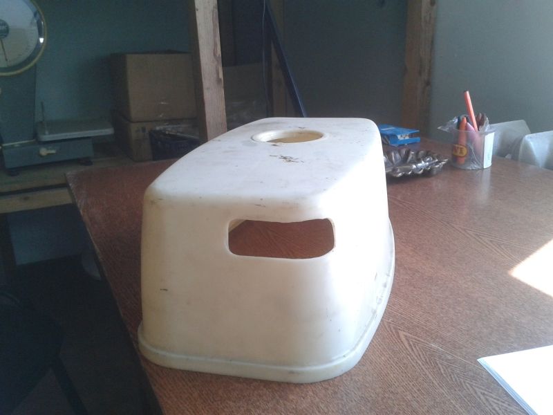

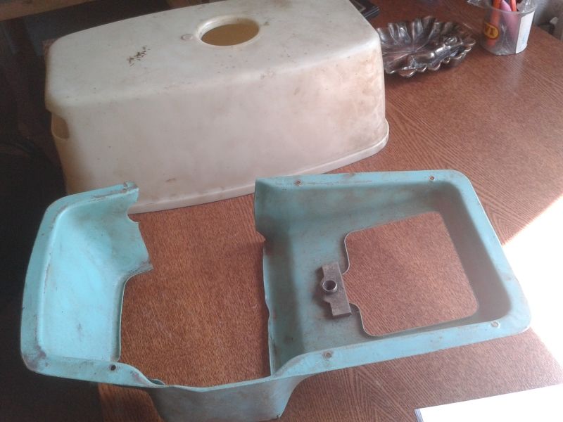

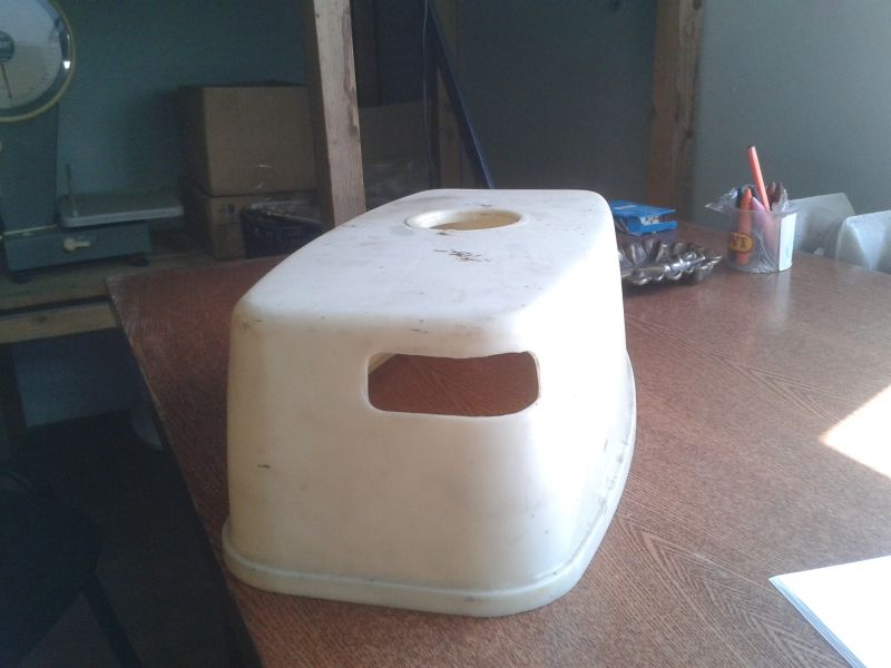

Ну очень нужен верхний пластиковый колпак :eek: Даже есть резиновый колпачёк на винт, всё в оригинале.

Если не сложно кинь основание с катушками
K A I
07.08.2010
520
Кострома
МКМ
Ниссан Марин 30
Лёш, у меня есть пластиковый, но тож хочу Салютик востановить. Поэтому давай менятся на любой, какой есть, мне в оригинале не принципиально.
Завтра сфотаю, может и не такой как тебе нада.

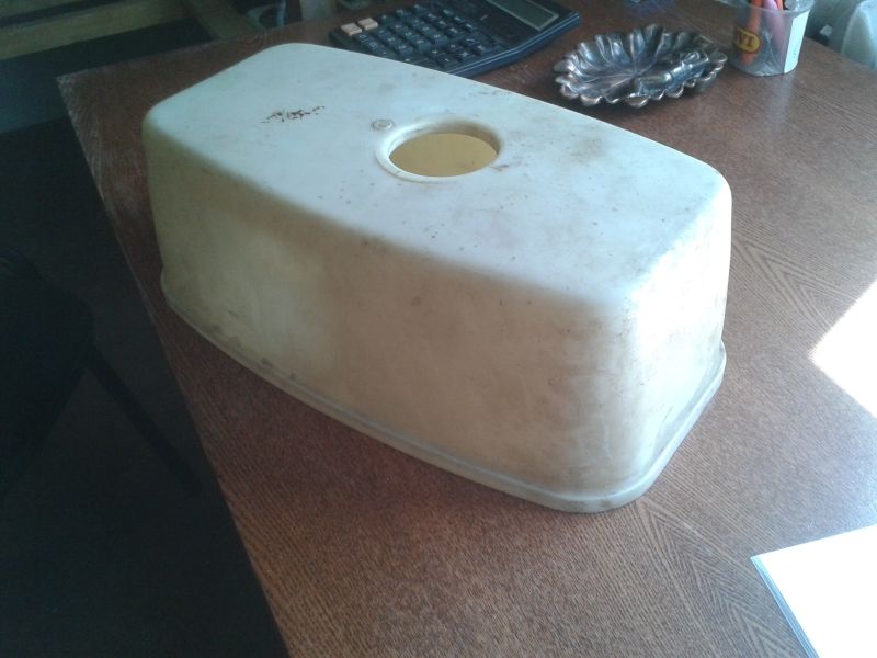

Вот ещё железный поддон, который к колпаку не подходит чё то. Скорей всего лопатой в мешок загрузили Салюта , и на вот тебе Саня геморой в подарок :?
Ну может доберусь.
