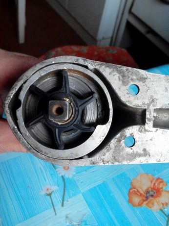

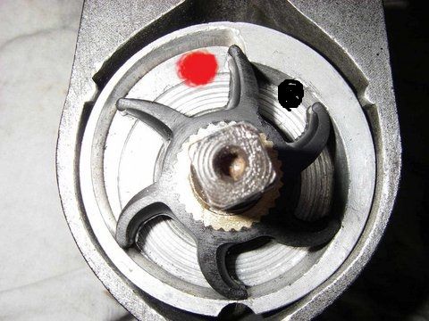

Привет салютоводам. Достался старый салют нахаляву с заржавелым редуктором и "без искры", сразу выкинуть жалко стало - решил сначала собрать. "искру" нашёл, редуктор с горем пополам собрал (не было ни одной регулировочной шайбы),но вот купил и поставил крыльчатку помпы - что-то по- моему не так: под крыльчаткой вокруг вала на котором она сидит по всей окружности получается щель, т.е. объём в котором она вращается сообщается с "внешней средой" откуда засасыывается вода причём по всей окружности - по аналогии с "Нептуном" - должна вода засасываться в одном месте и лопасти гонят её в другое - на выход - а так по-моему ничего работать не будет - может какой-то пластины с дырочками (вход - выход воды) не хватает??
Ниже прилагаю фото.
10 089
1 468
Это не родная крыльчатка, там пластиковая под конус.
kav75
16.01.2010
2 796
1 385
Томск (Северск)

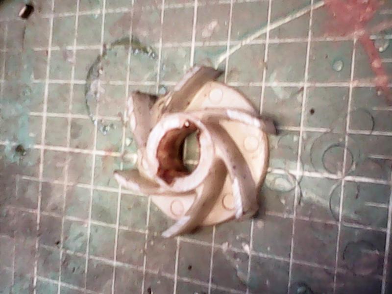

Родная крыльчатка центробежного типа. Когда собирал свой Салют, притирал корпус, чтобы зазор между ним и крыльчаткой был минимален.
Необходимое условие - крыльчатка должно свободно перемещаться по валу без заеданий. В крыльчатке два паза под шпонку, один короче, второй длиннее.Я садил крыльчатку на шпонку длинным пазом. Стараться не напарываться на песок, иначе моментально натираются борозды на нижней части корпуса и производительность помпы прилично падает (на фото Михаила как раз видны эти борозды). Так же стираются лопасти крыльчатки, на фото крыльчатки Алекса тоже видно износ.
Помпа после монтажа редуктора поджимается, крыльчатка при этом меняет своё положение и если пара паз-шпонка установлена не верно, крыльчатка может верхом прижиматься к крышке и тоже прилично подтираться, а между лопостями и низом помпы образуется зазор. Поэтому у Салютов частая болезнь, вода из контрольки идет только на ходу при наличии встречного потока (подпора) воды.
После женитьбы редуктора с ногой гребной вал должен вращаться легко, без ощущения сопротивления помпы. Я ещё перед монтажом крышку помпы мазал герметиком, чтобы исключить потерю воды.

всё это теперь понятно, но я когда одевал пластмассовую центробежную крыльчатку на вал - она почему-то не опускалась по шпонке и торчала над корпусом - я тогда по ней постучал как следует и она треснула пополам (шпонка её расколола...) в магазине мне сказали, что таких крыльчаток уже не бывает и дали эту "нового образца" - сказали ,что они взаимозаменяемы и теперь только такие выпускают ....и чё, теперь корпус помпы надо другой ("нового образца") - или как ?

Лопнула как раз из-за того, что не угадал канавку :) Ещё бывает не дообработанный паз, шилом или отвёрточкой убираются наплывы и всё встаёт на место.
Иногда подтачивают один из торцов шпонки, чтобы не гадать, но я против этого, т.к. рабочая поверхность уменьшается со всеми вытекающими. Надо было просто повернуть крыльчатку на 180 градусов.

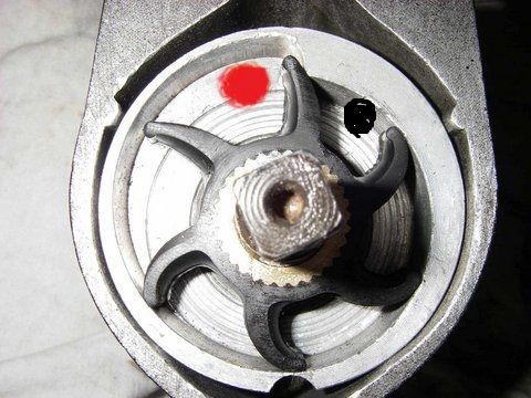

Как резиновая помпа на Салюте качает, я не совсем вкурил. Логично в таком корпусе было бы вращение в другую сторону, забор воды где красная точка, выброс - где черная. Тогда можно будет её огород поливать, а не то что забыть про охлаждение двух вредных лошадей.
Есть возможность выточить новый корпус помпы? либо проточить этот и сделать вставку, отзеркалив родной контур?
Вообще надо бы конструкторам Салюта вырвать руки и вставить в жопу не только за помпу.

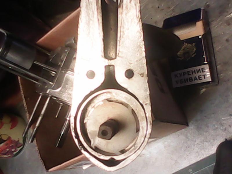

Забалал салют... вернее его помпа... то качает то нет... чего только не делал уже... а то приезжаешь на воду и попадос получается...уже думаю как бы к заборнику тубку приделать и за винт вывести - типа что бы напор от винта помогал....
