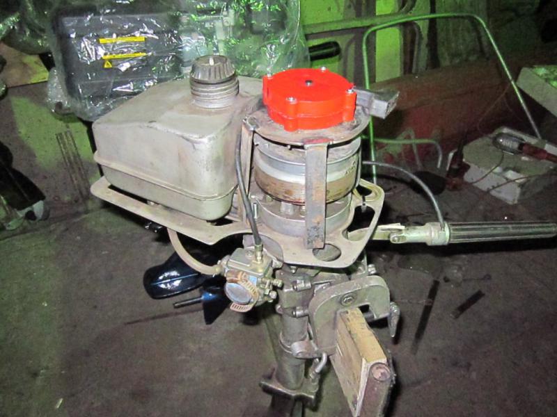

Отдали сие чудо 1993г. Без колпака и поддона. Будем искать :D Компрессия 8А. Ну очень смешной - игрушечный моторчик.
Размеры сальников подскажите, или мурзилку где почитать :)

Здравствуй Алексей. Есть и у меня такой моторчик, тоже без колпака, сейчас устанавливаю на него кикстартер от б.п. Дружба, храповик от б.п. подходит в маховик Салюта по резьбе один в один. А потом буду выклеивать колпак из стеклоткани, так чтоб к.стартер был под колпаком, примерно будет как у 20-го вихря, с горбом. Покрашу в черный цвет. Такая вот задумка. Извини опять придется к тебе обращаться за наклейками. Хочу как на сузуки 2,5 копию, только вместо сузуки - салют таким же шрифтом и на английском. :) Как прилажу к.стартер выложу фото. Кстати Геннадий "просто Михалыч" выслал мне винтик 3-х лопастной на салют, сегодня получил по почте, а завтра Александру "Msmer54" отправлю голову от М12,5 на з/ч, давно он ждет, вот с фурой и отправлю.

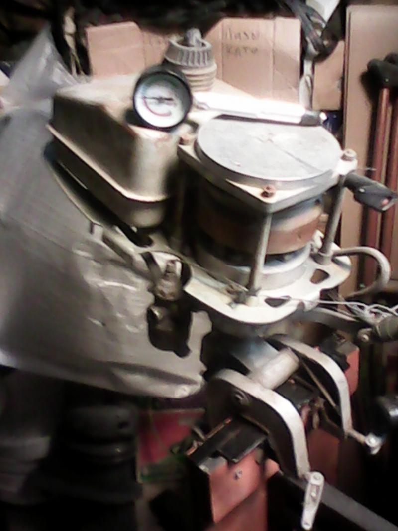

Виктор колпак как у меня железный?У Алекса вроде под пластмасс пластина.стартер на шпильках на пластине(раме)закреплен.поддон нашел без колпака.до почты не доберусь никак.кстати на такой раме стартер дружбовский проще закрепить.я крепил на колпаке .он у меня железный.задолбался подгонять.зато все проблемы стартера отпали.

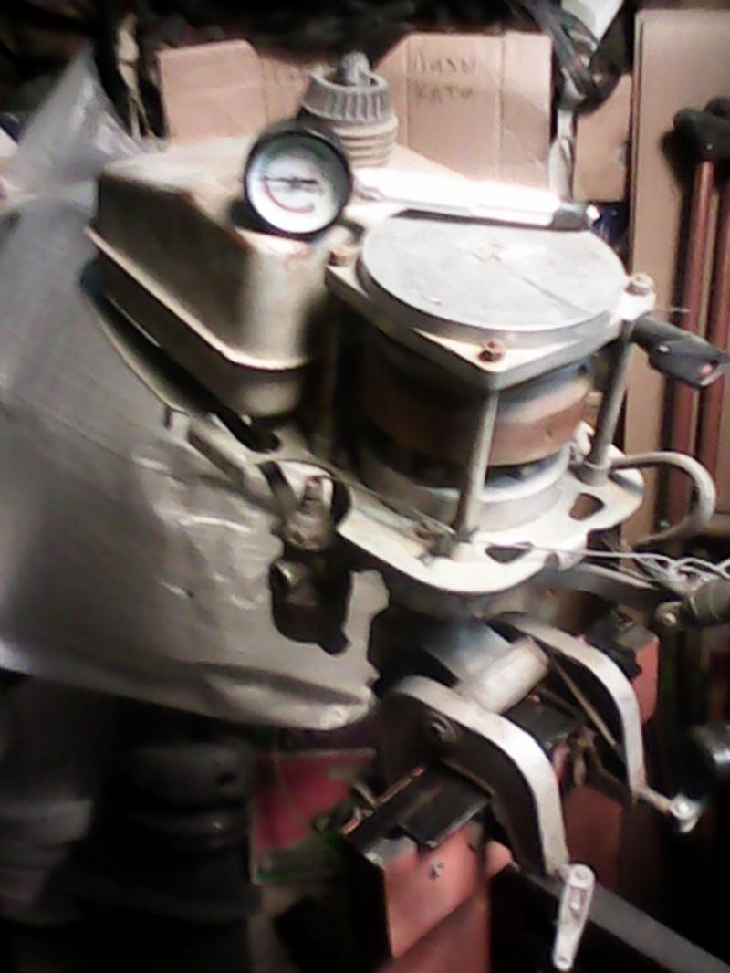

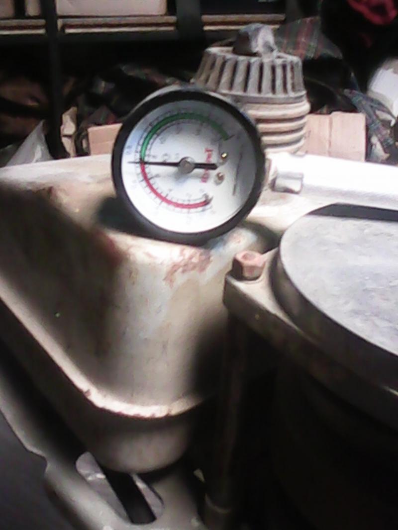

Вот сие чудо. :D 8Ат выдал.

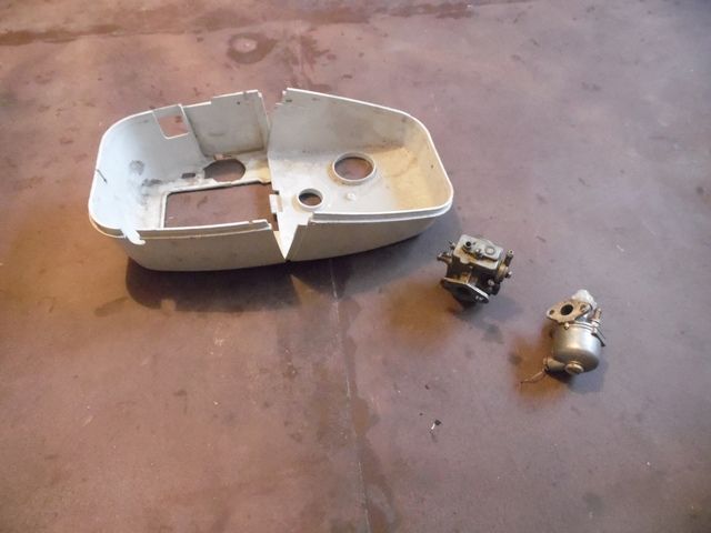

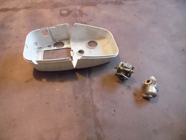

Алекс твой поддон и два карба.родной салютовский нулевый только иглы на заслонке нету.к60 с моего салюта рабочий.могу еще поршень 00 ремонта и парув колец еще сссровских кинуть.

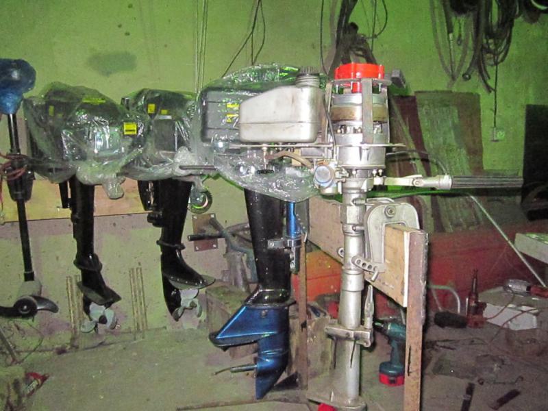

Замечательный мотор. Был у меня ПЕРВЫМ. При этом был мне ровестник. Брал у дедушки в идеальном сотоянии с зипом, рюкзаком для переноски.
С него же стал приобщать своего старшего. За его спиной видно, как далеко мы забирались на нем.
А это у брата (близнеца) был такой. Таскали на нем по три лодки за десять км.

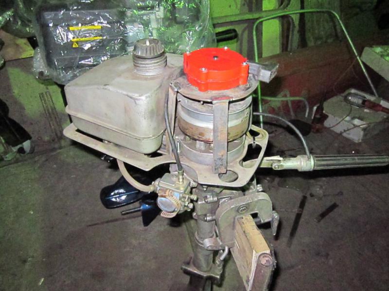

А вот и мой Салютик. Дождался наконец, "подарил" я ему новый к.стартер. :D Теперь буду ему колпак ваят :? ь

Я и железный приколхожу :D
Снял маховик, верхний сальник как новый. Подшипник верхний внешняя обойма прокручивается :unknown: Вот думаю, половинить или нет? Сподшипником как быть?
Зажигание СССР МБ1, надо переделывать- улучшать?
