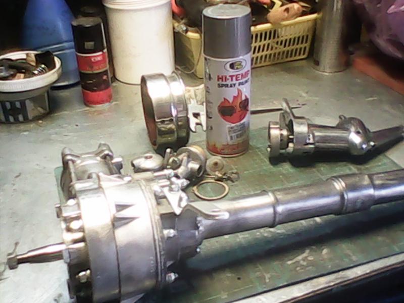

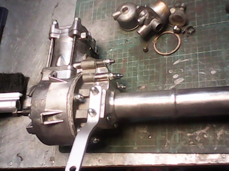

Алекс а че он так блястит?полировал?про регулировку редуктора тут почитай в самом низу.шайбы под подшип подкладуются.прокладки не только под головку будут еще кой какие лишние есть. http://motorka.org/motory/podvesnie_lod ... otora.html
9 809
1 390

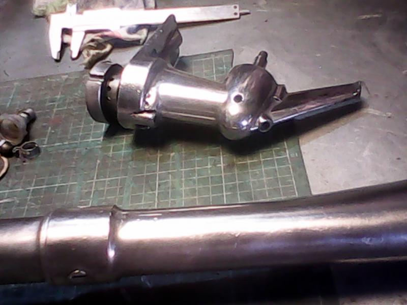

Есть кого припахать :D вот и блястят. Кстати краску случайно купил, для двигателей, глушителей, каминов,и т.п.Там на фото есть она. Бак покрасил,как новый.

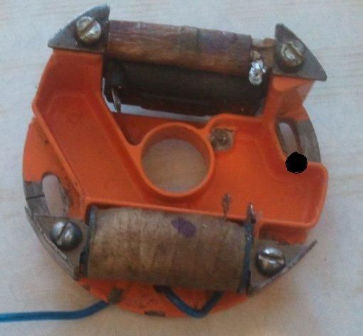

МБ-1 можно ещё повернуть, проточив канавки, но есть одно НО. одна канавка протачивается без проблем, вторая упирается в отлив (перегородку), за которой плата. Последнее своё зажигание я переделывал, выкидывал родную схему, выводил провода из под маховика и собирал всё навесным монтажом. тогда модно спокойно сломать перегородку и довернуть основание зажигания.
Вот так стало выглядеть МБ-1 в процессе реконструкции.
это только вид с выкинутой электроникой. Катушку ВВ (черную) тоже выкинул, сигнальную катушку, которая над высоковольтной (выкинутой) изолировал от корпуса с помощью термоусадочной трубки и тефлоновых шайбочек. От сигнальной катушки шел один провод, второй прикрепил к сердечнику так, чтобы он не контачил с основанием.
Черная точка - место слома перегородки для проточки канавки крепежа и доворота основания пораньше.
Алекс, держи фото крышки помпы с уплотнительной трубкой
