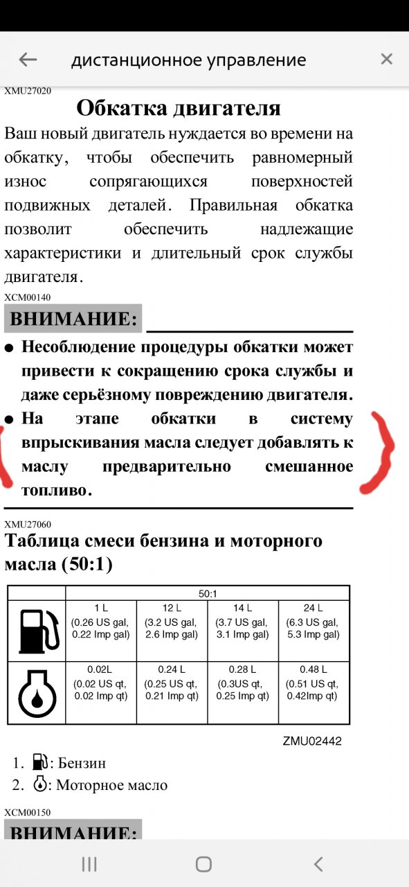

Мотор только приобрел. В инструкции написано что при обкатке добавить топливо в систему автомикса. Перевод корявый или действительно так?

Мотор только приобрел. В инструкции написано что при обкатке добавить топливо в систему автомикса. Перевод корявый или действительно так?Посмотреть вложение 174609
Написано коряво, смысл написанного - На период обкатки, помимо масла которое идёт в топливо через автомикс, надо в само топливо добавить масло, т.е. как при обкатке обычного мотора нужна повышенная пропорция масла, с автомиксом это достигается предварительным добавлением масла в топливо.
Спасибо, изначально даже без инструкции так предпологал, что в микс отдельно + обкаточная смесь 24/0.48 (поллитра масла на бак). Но лучше такие моменты знать точно, мотор первый у меня
