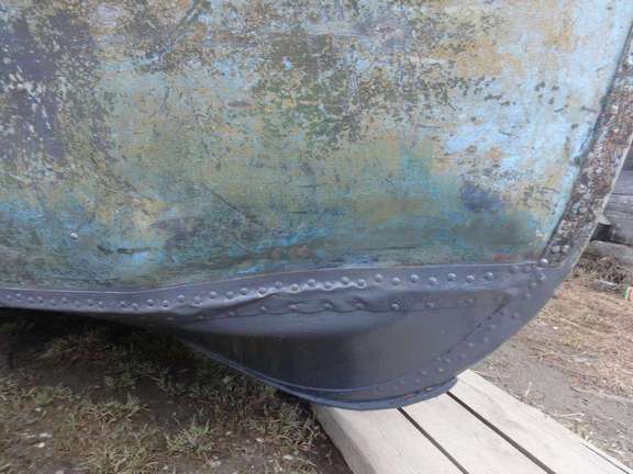

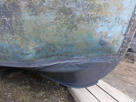

Жень извини что в твоей теме свой вопросик задаю. Вот такой синячок может кто выдавливал?Может ли треснуть при выдавливании? Или оставить как есть?
ИМХО обшивка Казы 1,5мм. не фонтан, не греть - лопнет полюбому, греть - возможно не лопнет... я б оставил и не пАрился, на скорость не влияет :yes:
горняк
24.10.2013
331
22
66
Ханты-Мансийский АО
Анатолий
Обь-М,
Ямаха30,Сузуки DF30ATS г.в 2014
В общем то я и хочу так оставить,правильно на скорость не влияет,только эстетика немного не того...ну да ладно.

Я Воронеж на ДУ переделывал,так вот у него форштевень был завернут на сторону,видно от удара,сантиметров этак 40(загиб форштевня,кромки,по длинне)
Сосед говорит- разгибай обратно...взял разводным ключом выправил на место...
Видимо трещинку дало где то-потихоньку вода набирается,на ходу в основном. Так вот я бы теперь подумав,тоже оставил так.
Хотя конечно некрасивая вмятинка.

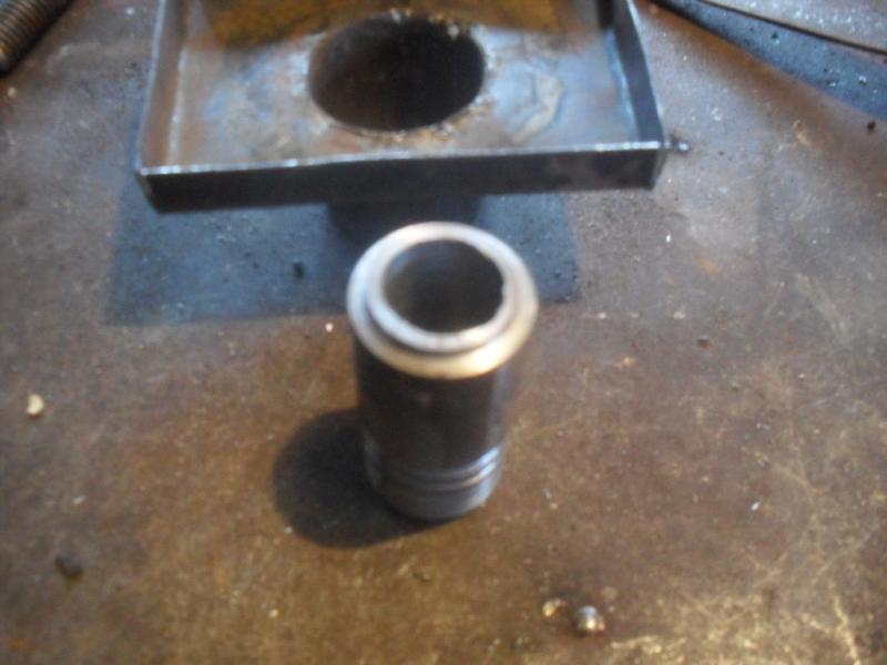

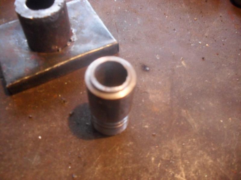

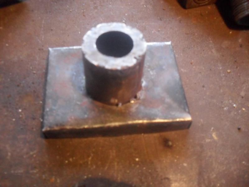

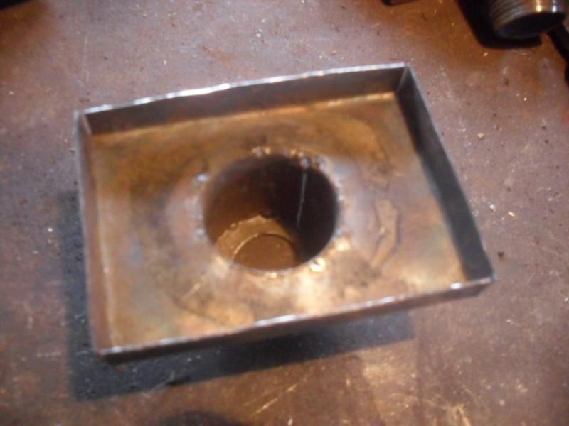

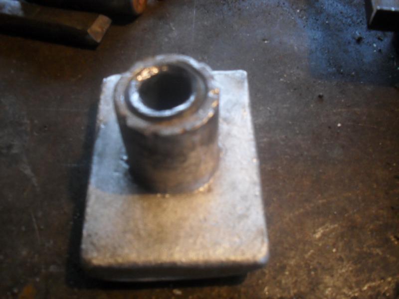

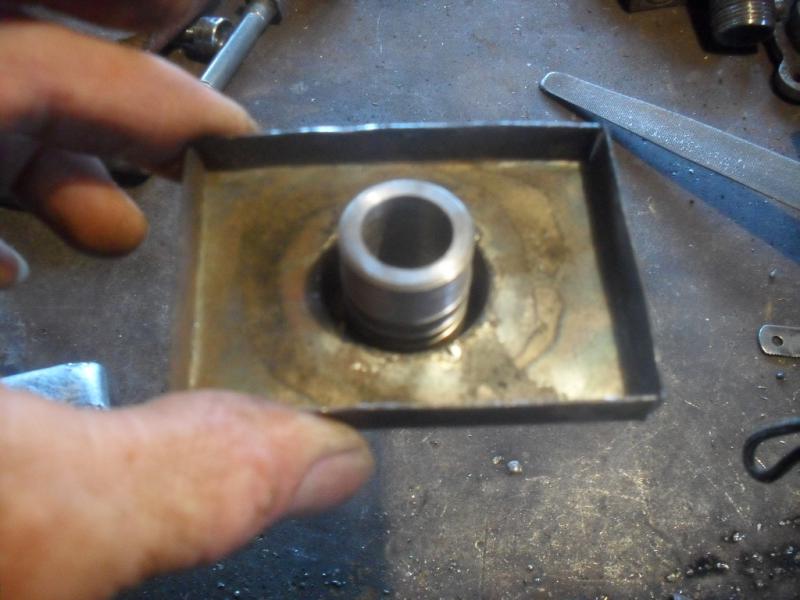

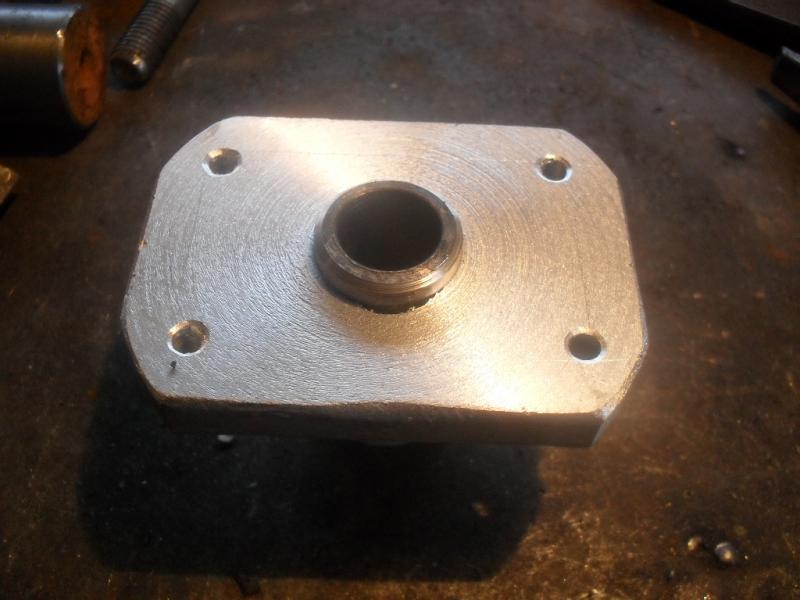

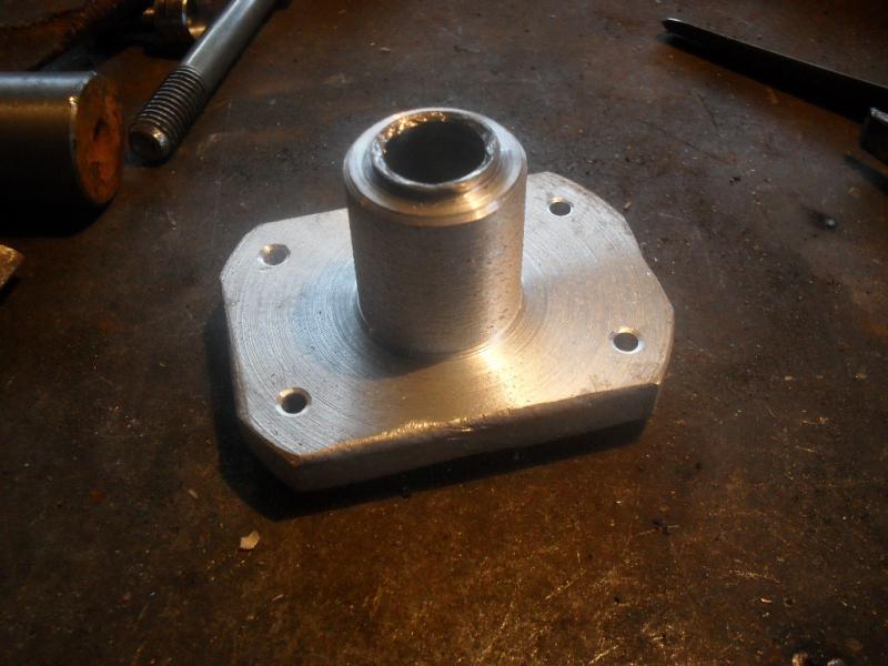

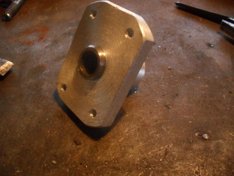

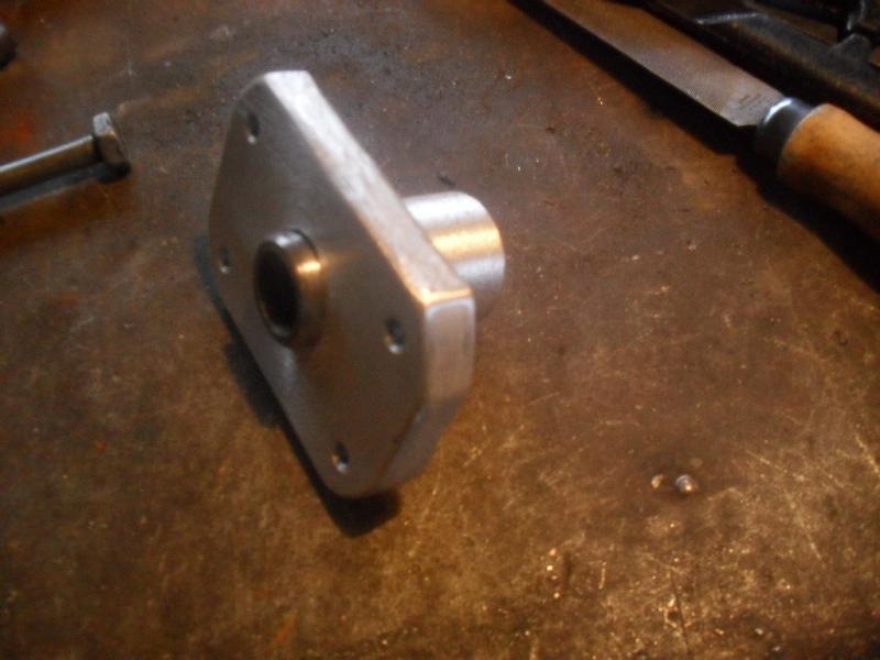

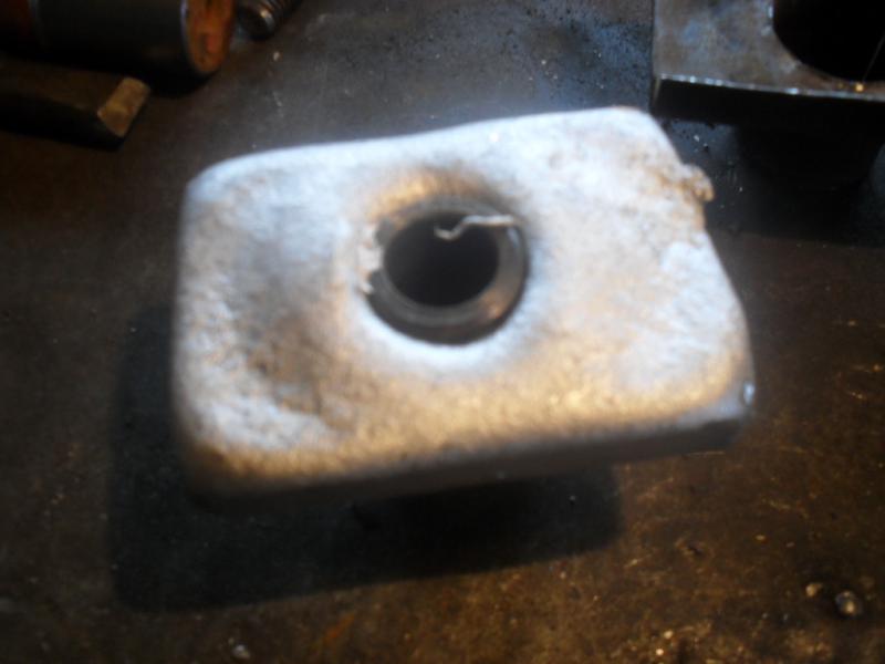

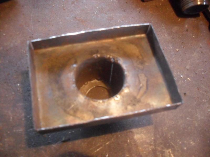

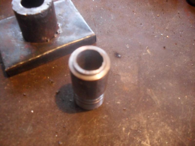

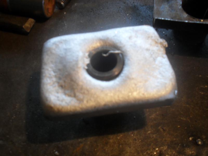

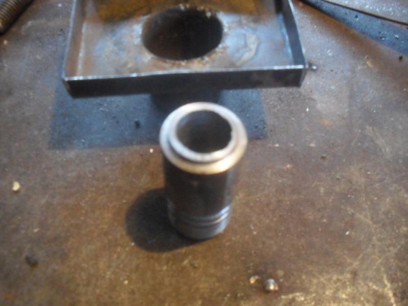

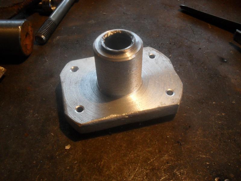

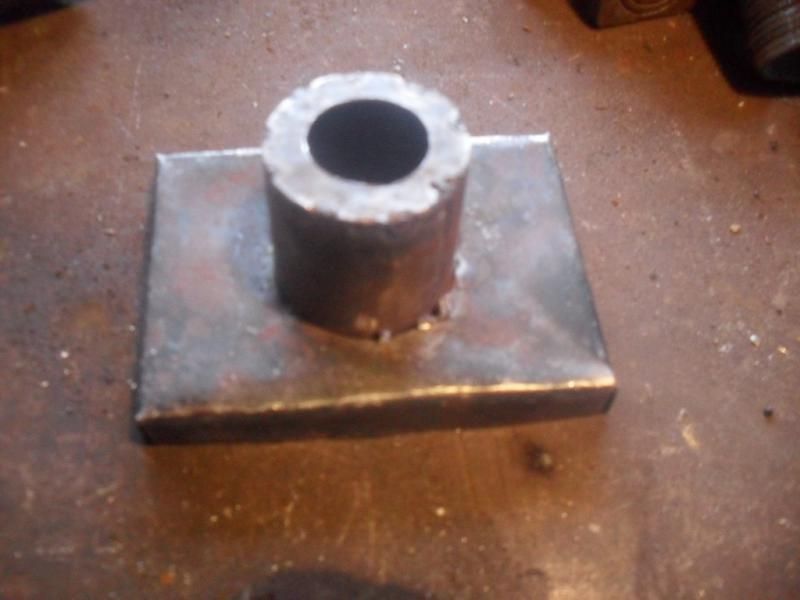

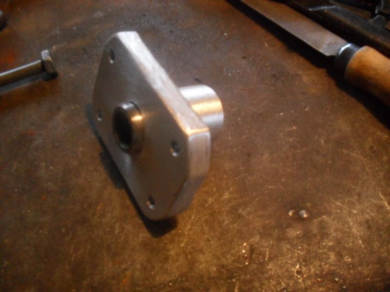

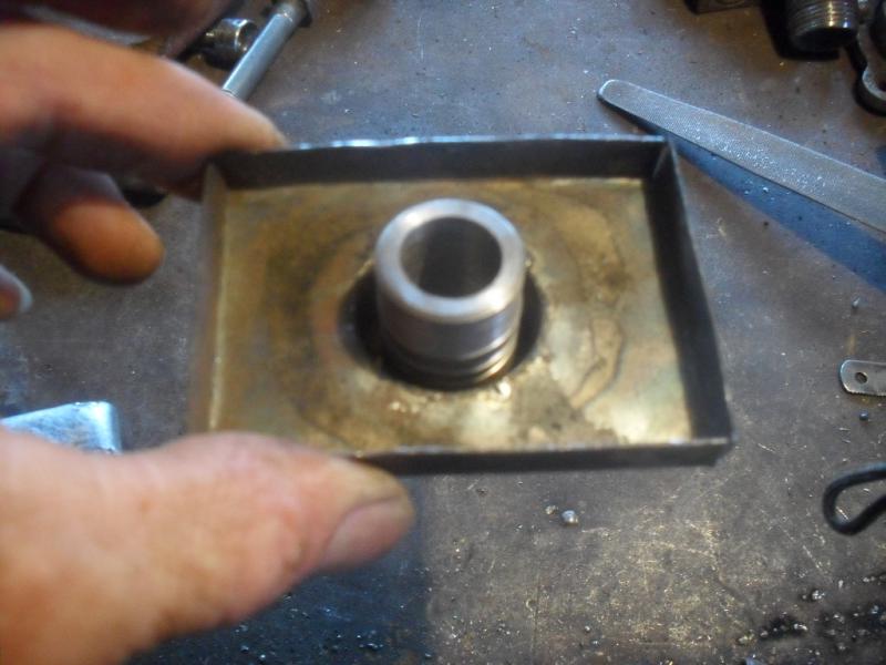

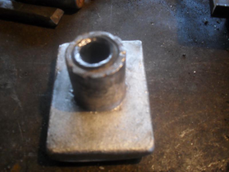

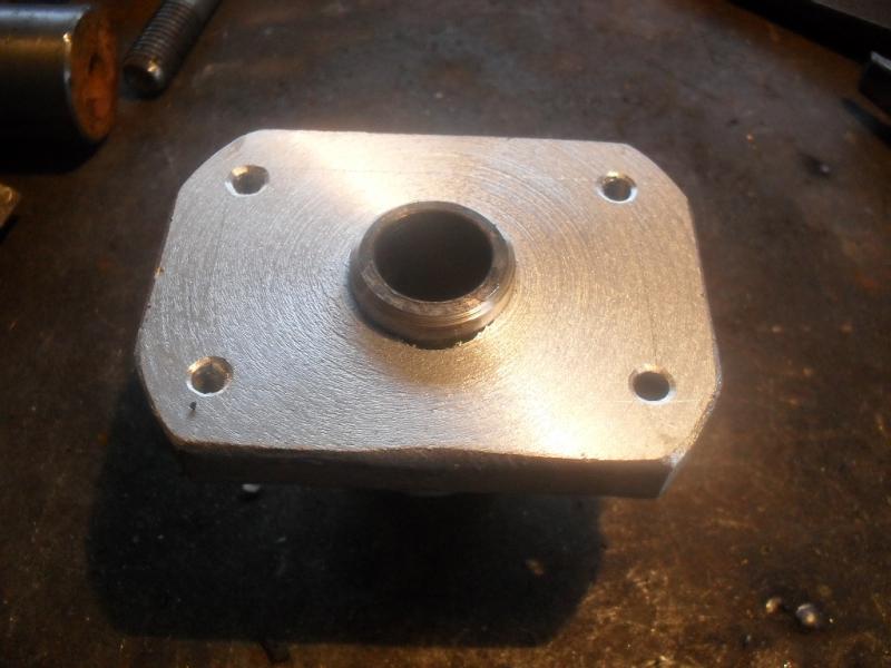

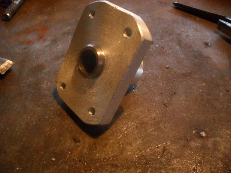

Сегодня идея в ж.. клюнула...
Вместо штатной подуключины,сделать вот что:
Получилась такая формочка.Вставляем стальную втулку...
Заливаем расплавленным люминдием.
Обтачиваем на токарном,сверлим отверстия и...
получается вот так:
А вам слабо? :D
vovan944
16.05.2013
1 753
71
Астраханская обл. Астрахань
Казанка-М, Казанка-5
Супер получилось!!! :good: :good: :good:
карась
02.11.2013
506
212
Тюмень
Бигимотиха
стоит в углу
приличная работа! :good:

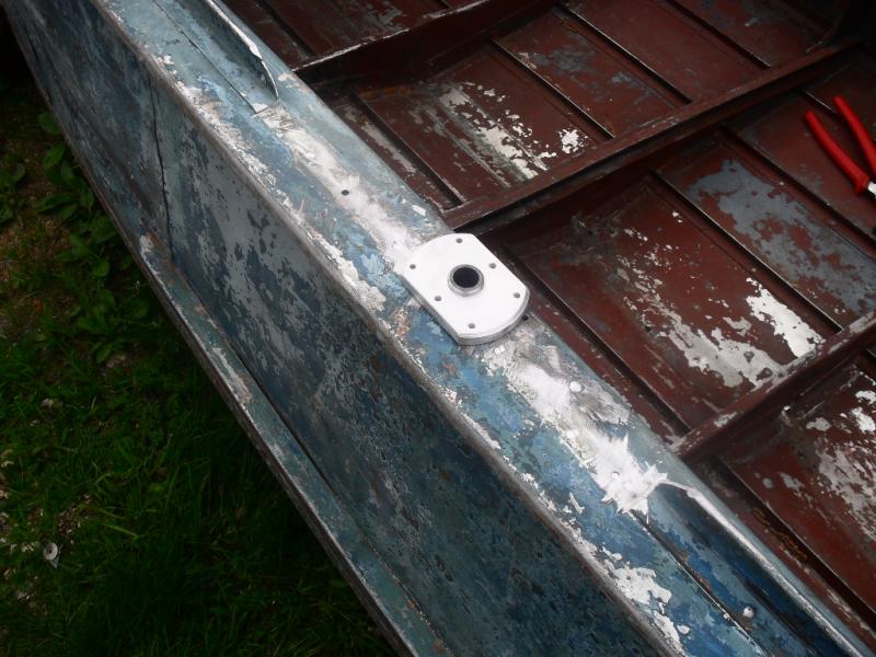

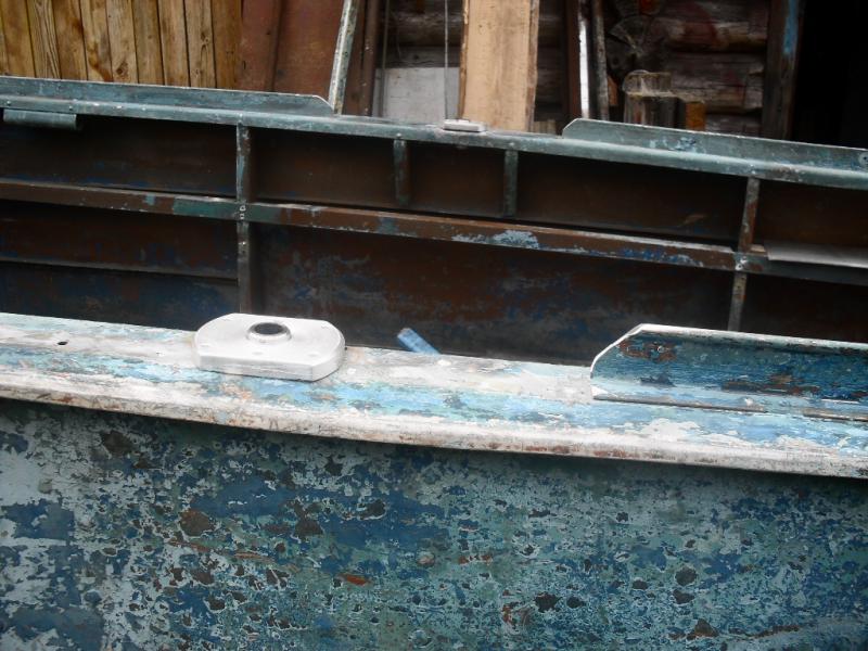

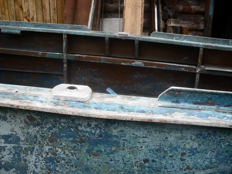

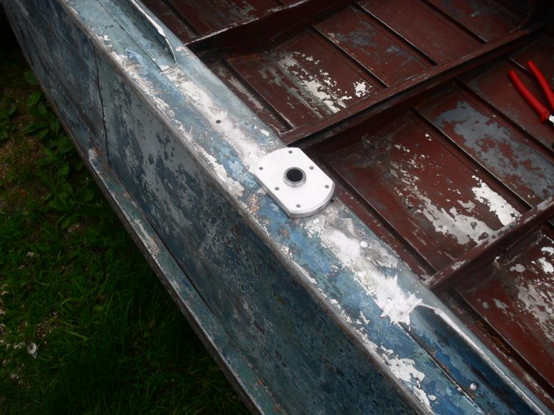

Вобщем почесал репу и выпилил нафиг старые подуключины.
Только вчера заметил,что на второй подуключине тоже "опухоль" под краской началась.
Прикинул новые...
Интересно,а прежде чем приклепывать на место,надо чем нибудь помазать?
vovan944
16.05.2013
1 753
71
Прикинул новые...
Я бы краской или герметиком промазал
