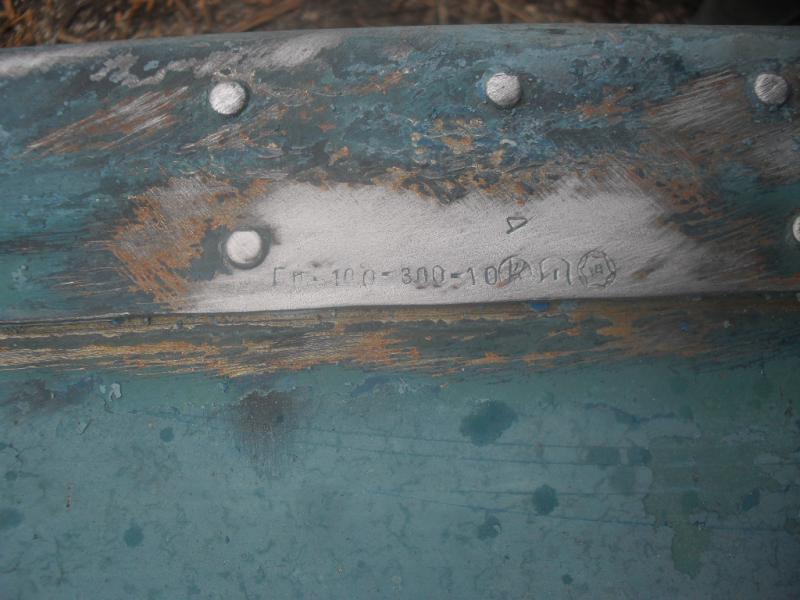

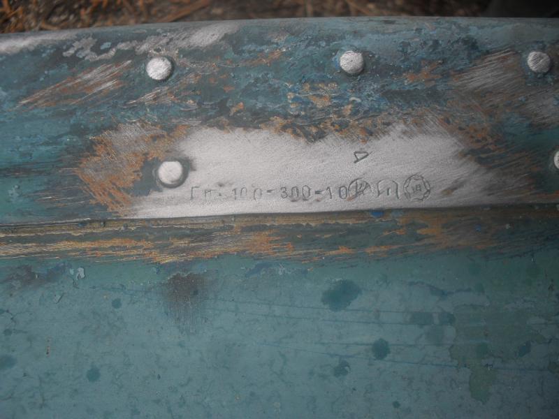

Не могу найти заводской номер... :unknown: Просто ради интереса...по моему последние цифры номера -это год выпуска?
Нашел какие то цифири ближе к носу:
Но это явно не номер. По моему марка люминия из которого сделана лодка.

Про номер уже говорилось, он на шильде приклёпан на крышке в носовом отсеке.
Каркас для колпака делали из деревянных брусков и обшивали оцинковой, на лодочной станции
до сих пор так.
Да нет шильды и в помине...
Где то на корпусе должен дублироваться,никак не найду. :?
Содимский
29.01.2014
954
Вологда
Обь-3
Хонда-15
Не ищи, не дублируется....
Краской был написан на корме.....

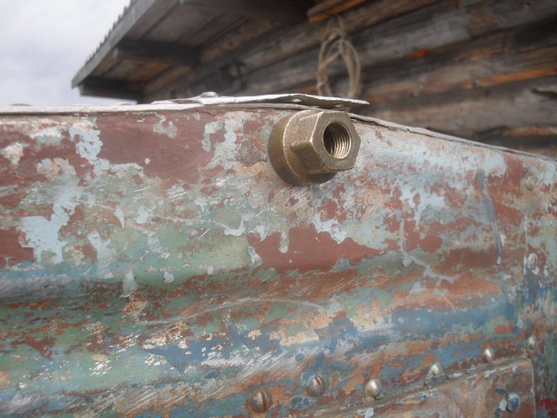

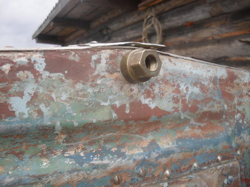

А кто нибудь менял штатную "затычку" :) для слива воды,на Казанке, на более другую?
9 560
4 780
А в чём вопрос? Как сделать? Приклёпывай плашку с резьбой и вкручивай пробку по резьбе.ВСЁ!!! :good:
Evgeny35RuS
31.01.2014
459
26
Вологодская обл.
Казанка
Два Вихрь-20,Москва,Ветерок-12,Вихрь-30

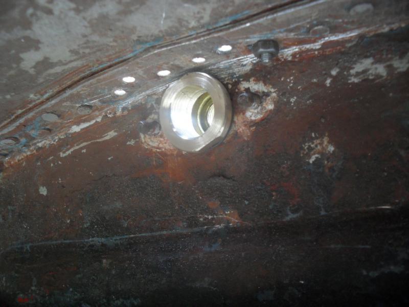

Примастрячил от газового баллона. :)

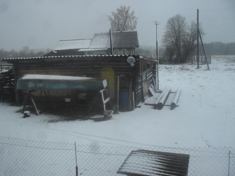

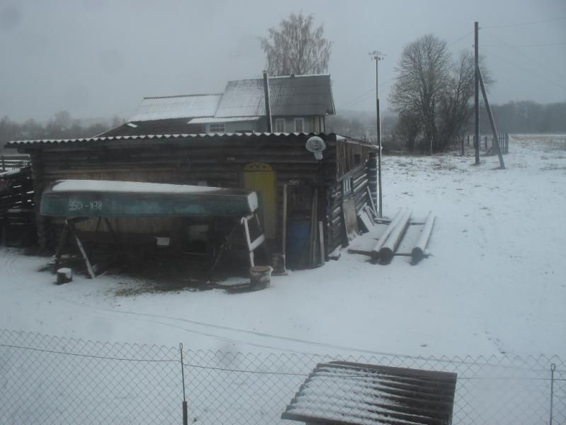

А у нас сегодня вон чё:
И метет...и метет...
Evgeny35RuS
31.01.2014
459
26
Вологодская обл.
Казанка
От же блин... обидно :(
Да и не говори...работать нет возможности(по лодке),сижу дома.
По прогнозу-еще пару дней примерно также будет. :(

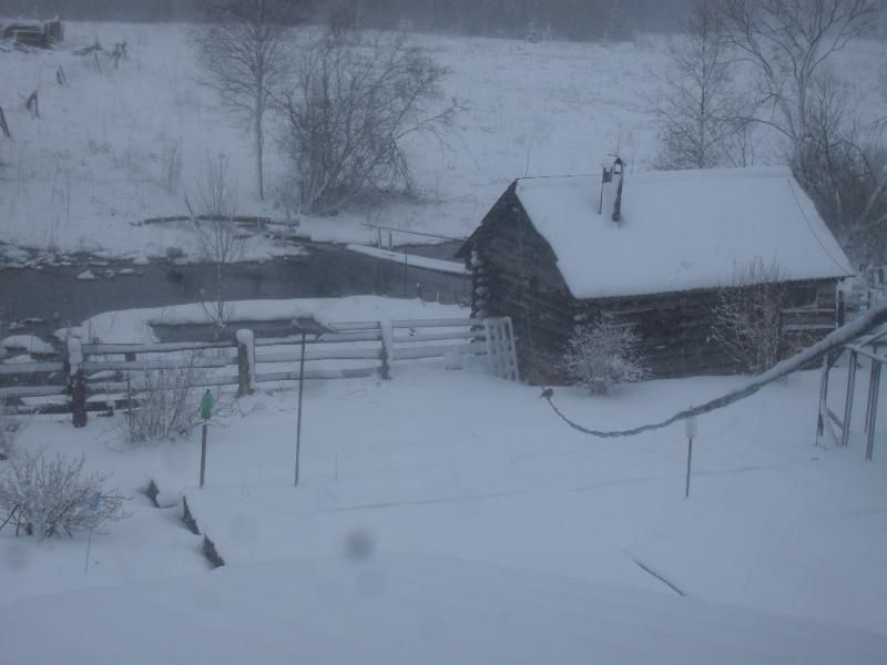

Ни куясеб!!!!! У нас только ветер очень сильный (штормовое передали) и всего +5... Ночью 0... Но снега не было :shock:

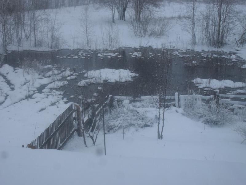

Ветрюга тоже сумасшедший.
А снегу уже сантиметров 15 навалило... :shock:
