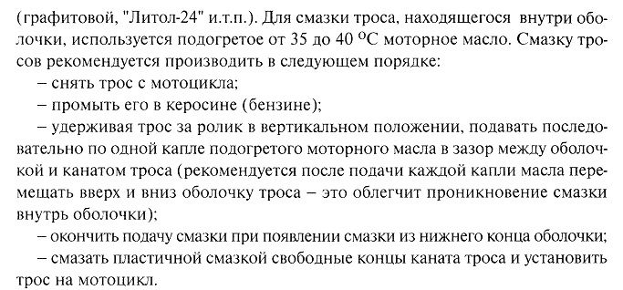

Честно говоря я не видел какой у вас тросс. Но на мотоциклах смазывал так. (только в оболочке) Подбирал резиновый шланг, чтобы он проходил через припаяную головку. Наматывал на оболочку изоленту, натягивал шланг на изоленту. Стягивал проволкой (сейчас есть хомуты). Наливал в шланг тёплое масло. Конец зажимал плоскогубцами, и двигая трос, туда сюда, начинал наматывать шланг на плоскогубцы, как бы скатывая его. До выхода масла с обратной стороны.
