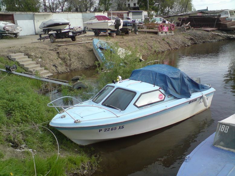

А для дальних переходов у меня Катерок Ямаха

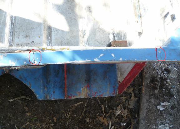

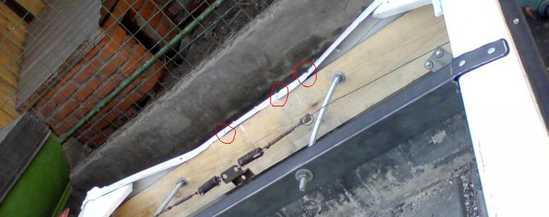

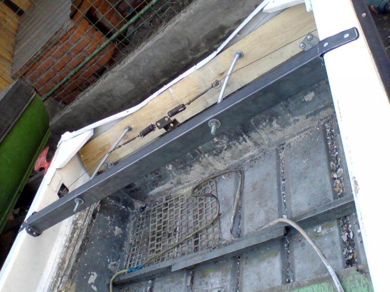

всем привет! :) вот усилиливаю транец под хонду. но это только начало. фотал телефоном а он что-то заглючил пишет камера в режиме ожидания. :? поэтому последующих фото нет. да хотел еще спросить пойдет ли старая тросиковая рулевая. ну а про лодку только хорошее могу сказать :good:
смотрю тоже уголок верхний потрескал?! такая же фигня. решил и я транцем заняться. позже фотки скину со своей идеей.
СССР
27.01.2012
это не уголок . это на уголке пластина шириной 50 и толщиной 5 миллиметров лежит от борта до борта.что то вроде стяжки для усиления. ;) ( может не оторвет. )
я про штатный уголок вверху транца, трескают от тяжёлого мотора..

привет вот сверху что отмечено на уголке лежит пластина 50 *5 мм.а без нее конечно очень слабый трнец . про рулевое не кто не что не подскажет :? не очень хочется менять.

ИМХО до 40л.с. тросового РДУ - "за глаза" ;) ... Себе на Прог-2 под Эвин-35 оставляю родную Проговскую "рулёжку" :yes:
СССР
27.01.2012
вот и я тоже думаю :? . проверял старым дедовским способом . я держал мотор руками а приятель крутил штурвал по всякому так сказать и ( в хвост и гриву ) ...... живой :good: . решил оставить ...

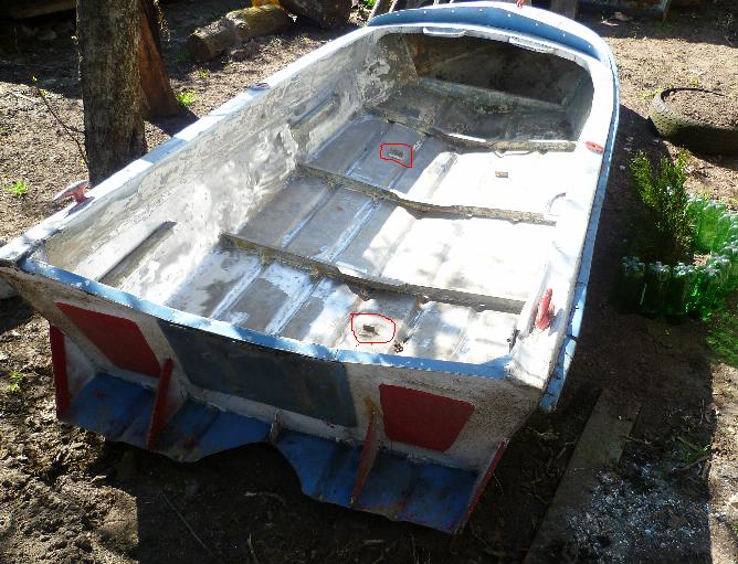

СССР, походу у тебя модель немного отличается от моей. у меня так только уголок на этом месте, потрескал вот, пластин никаких нет (или ты сам её крепил?). Кстати, а для чего эта фигня на полу кто знает? Уголки, как направляющие для чего то, отпилить хочу нафиг, ноги только обдираю.

да пластина самодельная сверху прикручена . а полы себе не хотите сделать или утяжелять не хотите янтарь :? .а железки я незнаю для чего у меня тоже такие но они под полами.
можно и полы, только из чего то лёгкого, утяжелять не хочу. блин работы с ней, ещё стекло делать, сидушки, красить, транец ...весло одно пропало, успеть бы к открытию
