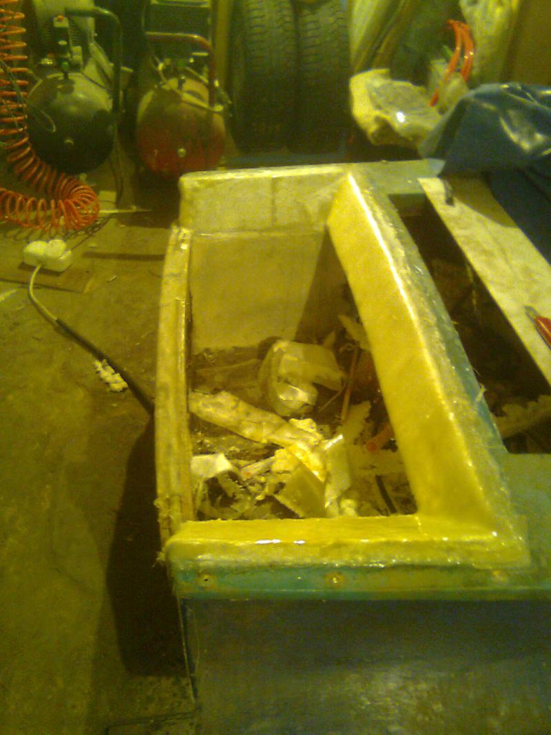

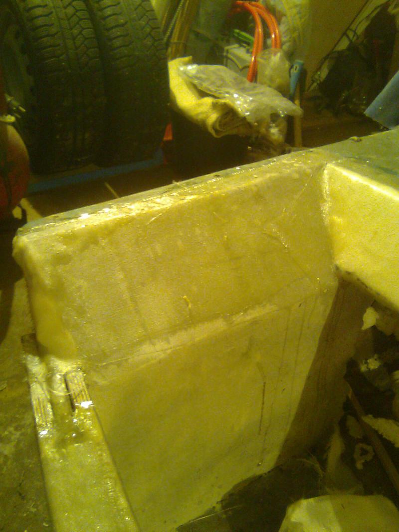

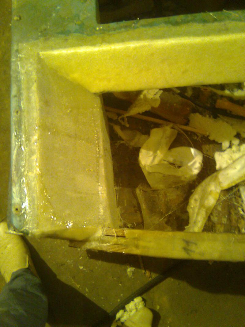

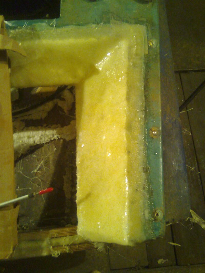

всем привет продолжаю отчет... сделаны оба края рецеса из пены которую все так не любят(в последствии она уберется) передняя переборка или поперечина или как её правильно, набрана фанера на транец (проолифил горячим способом) наложен первый слой стеклопластика по пушечному салу чтоб потом оторвать пену от корпуса. подготовлен мотор под дистанцию как и сама дистанция. пока все жду ответов кто че увидил из косяков. ПЕНЫ НЕ ОСТАНЕТСЯ НА КОРАБЛЕ!!!!!!! :good: :good: :good:

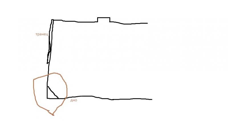

Пока не вклеена "ванна" рецесса, поставте между транцем и днищем , по центру, пару книц (косынок) из фанеры толщиной примерно 20 мм (или пакета фанеры). Ориентировочно стороны треугольника 25 на 20 см.
Дельное предложение :good: , только Серёж это думаю стОит делать если на днище есть то, к чему цеплятся(приформованные брусочки а, ля стрингеры), иначе думаю одна из сторон косынки обязательно должна "подрасти" вдвое как минимум ;)

всем привет, мужики я вас правильно понял??? если так то по краям рецеса внизу у вертикальных сторон есть уже косынки, если их можно так назвать. я приклеил фанерные прямоугольники размером15*20*1,6 см и они вошли в каркас рецеса, тоесть заодно со стеклопластиком. :good: а по центру я бы с удовольствием вот только бак расчитан без этих книц там зазора почти не останется :?
