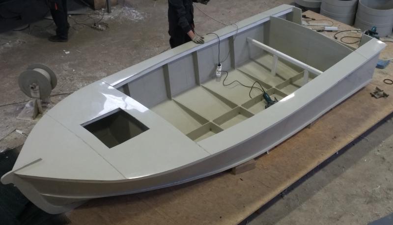

дим, ты про такие полы говорил мне???
Ага :yes:

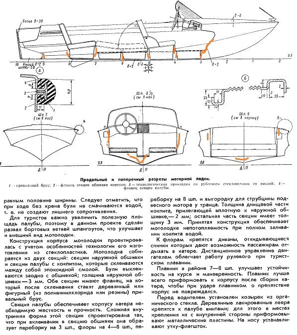

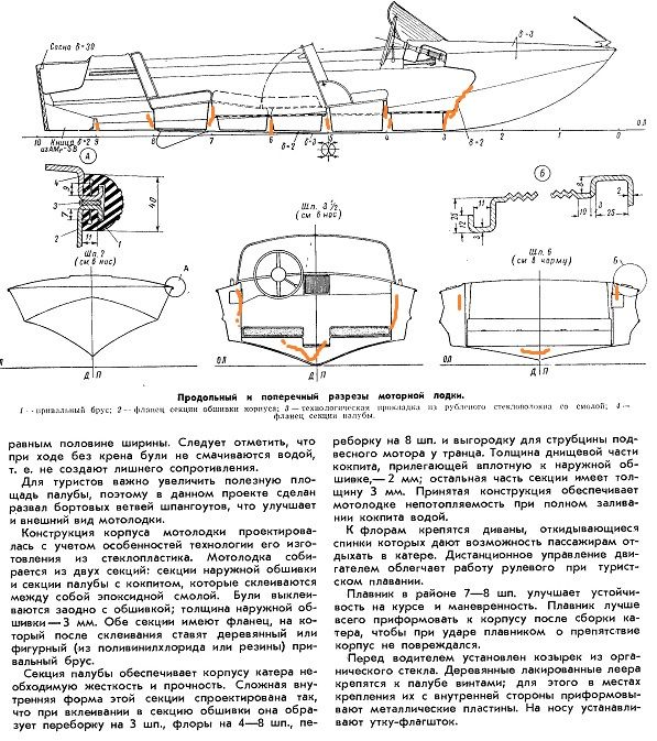

Полов на лодке нет, а есть слани, паелы, рыбины....Не торопитесь гнуть трубы, а сначала разберитесь с корпусом, для оценки его состояния желательно пригласить спеца по пластмассовым лодкам, всё таки корпусу около 45 лет, обшивка тонкая, 3 мм, за счёт чего и достигнут такой малый вес. Может быть и восстанавливать бессмысленно....В ПК-5 (4,2 м) слани и сиденья крепились к вклеенным флорам (показано красным цветом). На заводской лодке видимо было что-то подобное, потом наверное сняли.

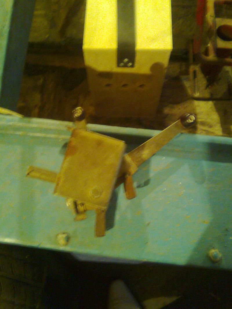

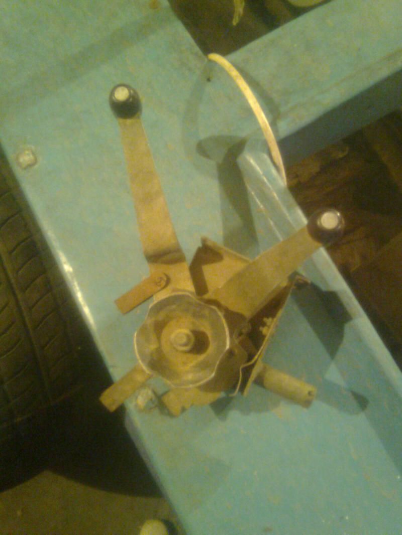

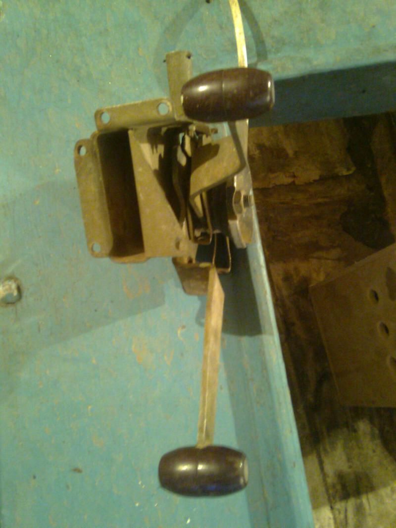

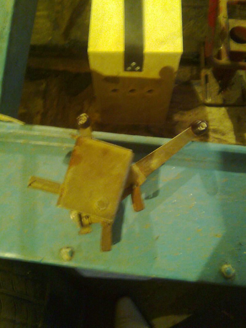

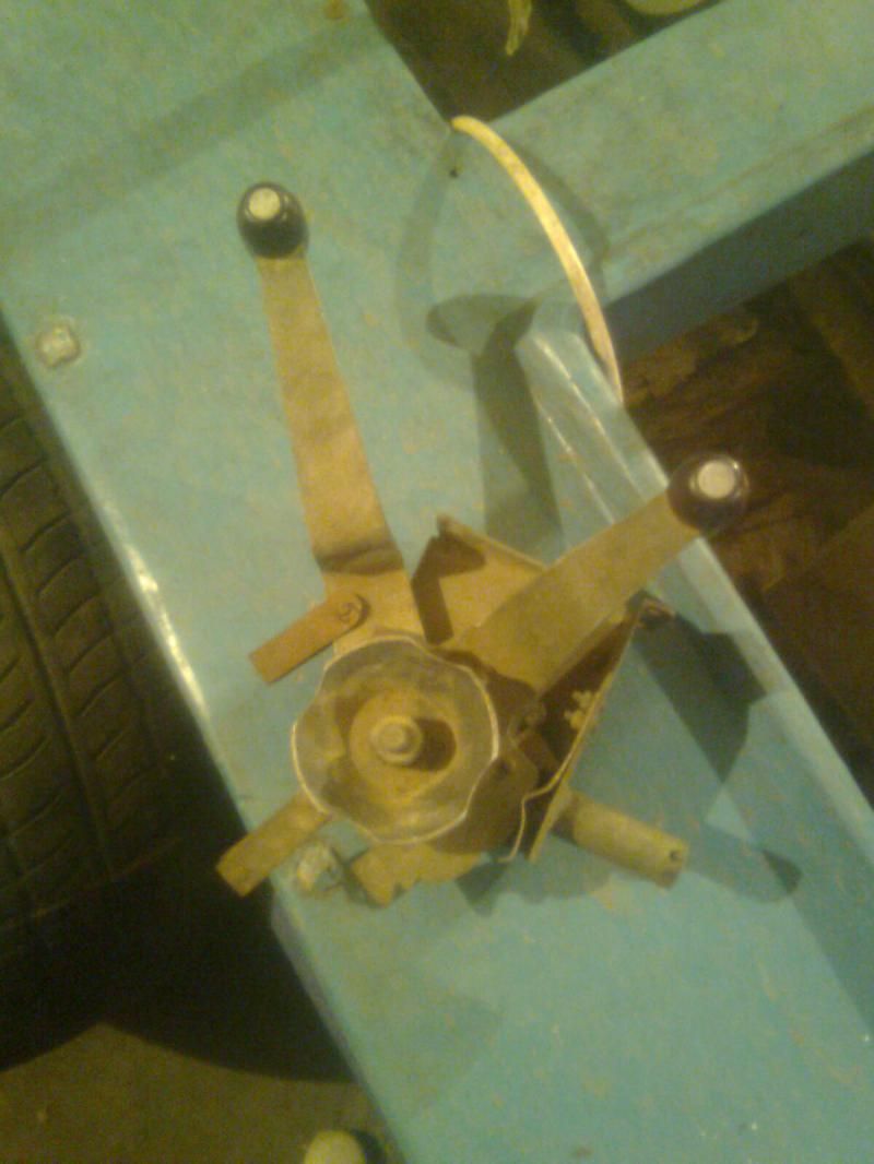

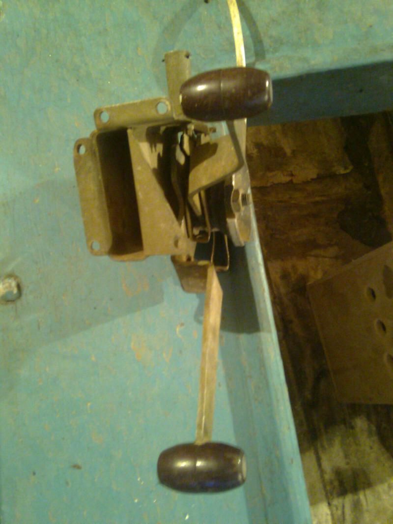

кто мне подскажет чья это машинка газреверса, взял в чермете 100 р. цена
тимур
05.10.2013
642
33
Нью стайл 434, Волжанка 44
Ямаха 40 веос, Хайди 40
У меня такая на Обяшке-1 стояла

ясненько значит будем инсталировать :):)
