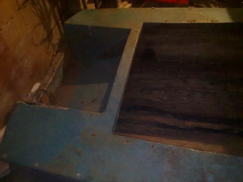

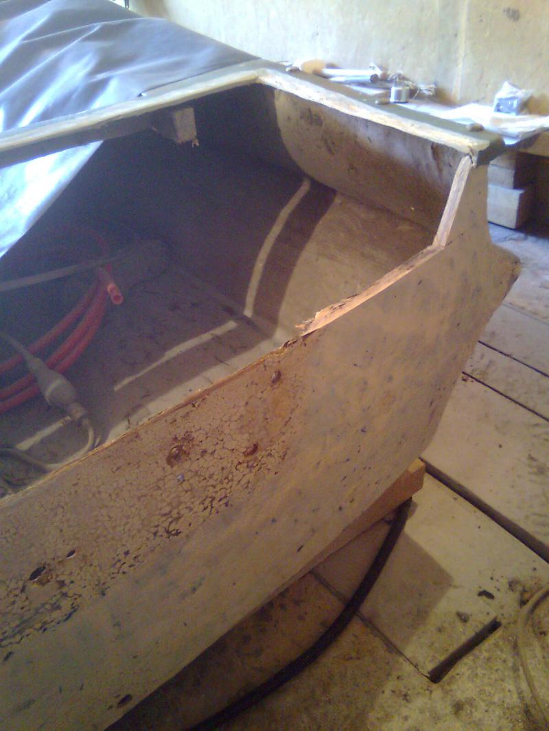

транец покоя не дает, прям спать не можется... у кого какие мысли как усилить...
Не мудрствуя лукаво глянь старенький Нептун-3 и скопИруй транцевую переборку(там всё просто, фанера и дубовый брус), а с боков сзади сделай маленькие "типа тумбочки" - будут несущей частью и на них положишь съёмную мягкую банку поперёк кокпита :good: .

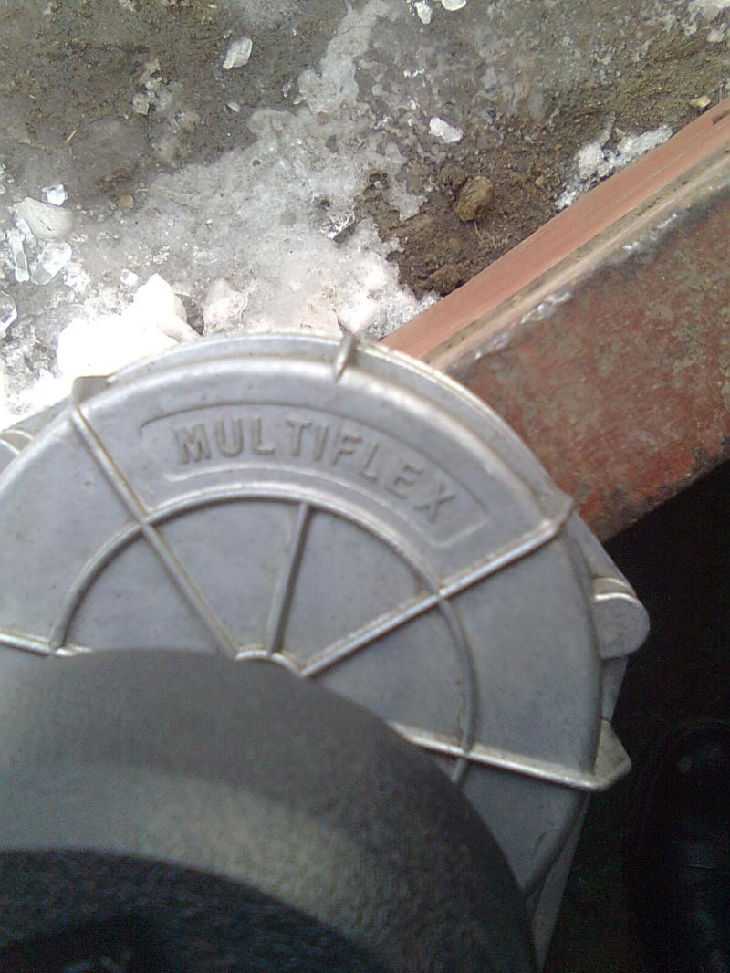

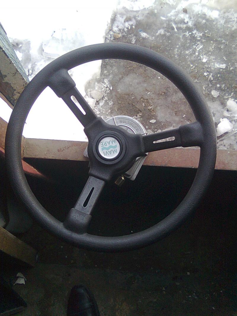

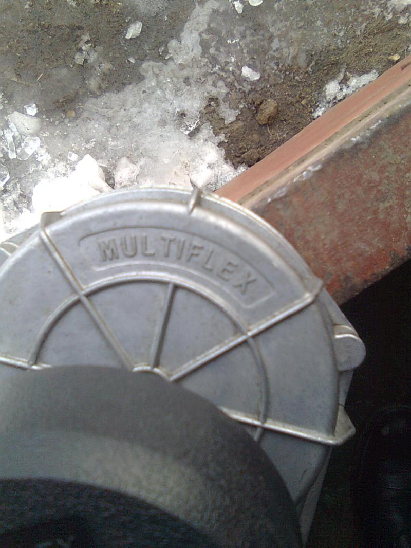

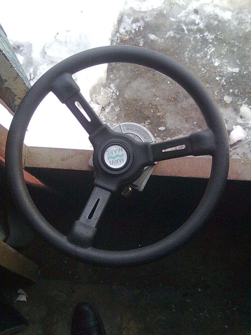

приобрел по случаю рулевую машинку мультифлекс трос и руль все вроде не дорого в маяке фото завтра

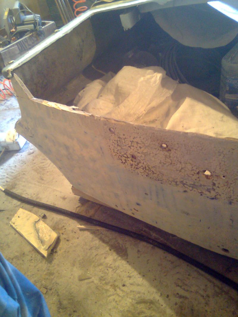

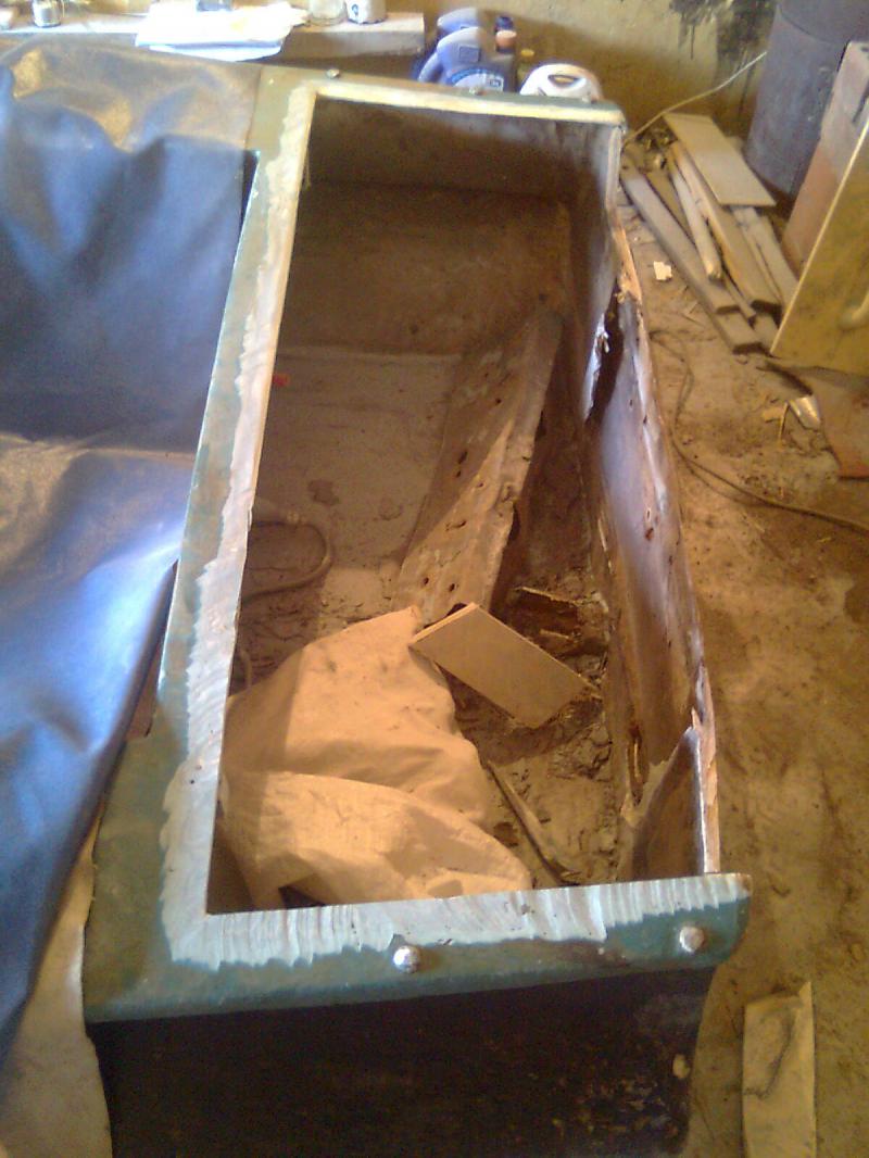

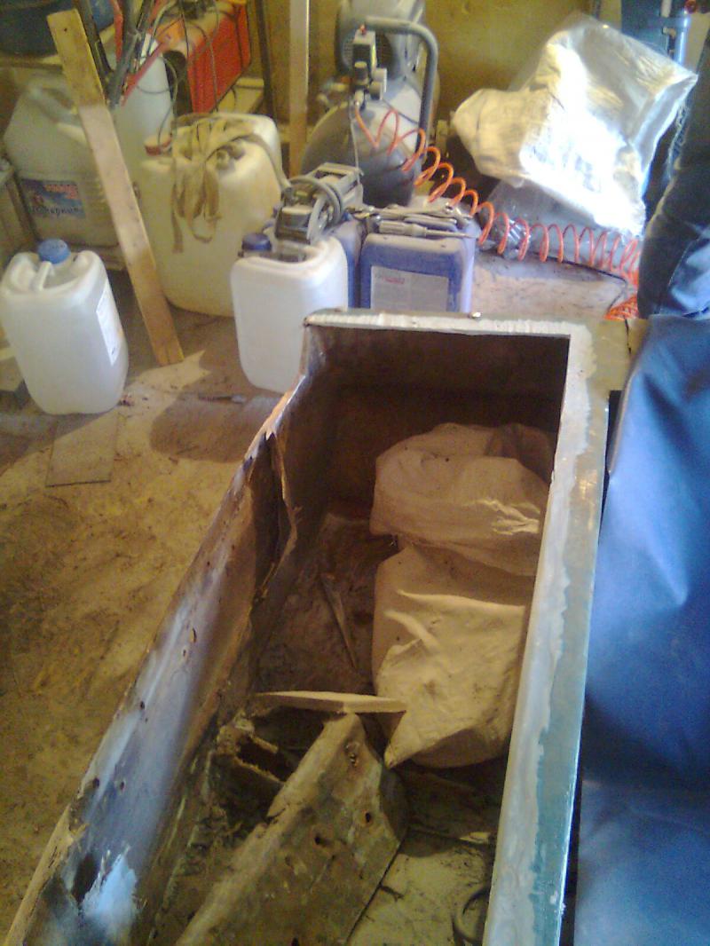

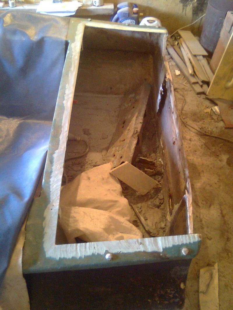

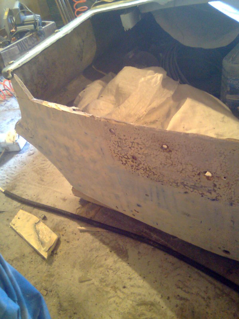

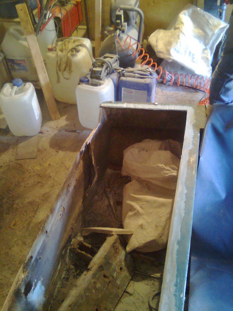

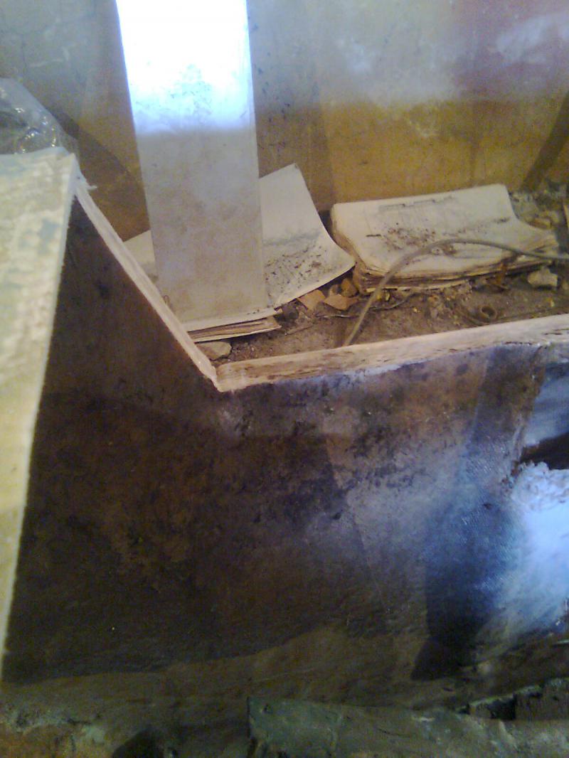

вырезал все лишнее и выкинул, вставки из фанеры рассыпались как жженая бумага. хорошо что залез туда. иначе бы моторчик уутонууул :yes: :yes: :yes:
зачистил до живого лепестковым кругом, заармировал одним слоем стеклоткани завтра выложу фото заготовки :yes: :yes: :yes:

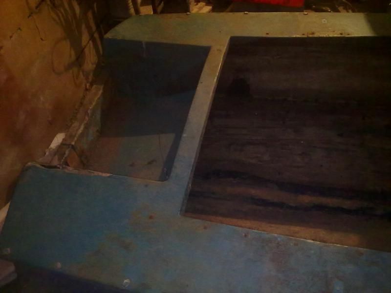

пока не знаю сделать переборку на поперечине около транца, кто что думает???

я так полагаю это разрушение корпуса изза воды??? кто что посоветует :? :? :?
912
ИМХО зачистить до "целого", задЕлать шпатлевкой со стекловолокном и покрыть слоями стеклоткани на эпоксидке. Думаю будет гут :yes:

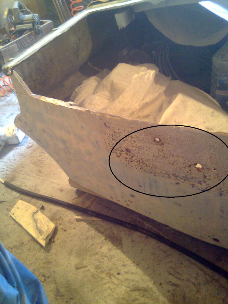

Саш, как по твоему должен выглядеть рецес??? из какой фанеры(толщина) набирать толщину транца??? как технически правильно оформить отвод воды из самого рецеса??? короче у меня много вопросов. по транцу из сделанного: содрал болгаркой все до появления стекловолокна. обезжирил и промазал смолой жирным слоем, наложил ткань разгладил промазал лишнее убрал, потом из кусков создал еще один слой. с обеих сторон корпуса по верху транца наложил фанеру (больно уж жидкий пластик был там) ддля формы, после армировки изнутри уберу обе эти полоски. я планировал из дуба или ясеня сделать рейки толщиной 4-5 мм и из них набрать толщину, хотя есть мысль что получится очень тяжело. как думаешь??? у меня слишком мало свободного времени (ребенок 7 мес и работа без выходных) чтоб найти толковый мануал по стеклопластику как и что правильно сделать догоняю по ходу дела. если есть то ткни ссылкой. заранее благодарен... :? :? :?

Серег, соглашусь с Сашей: два куска фанеры ФСФ 20-ки пропитать горячей олифой вставить в тренец от борта до борта по форме самого транца. И потом оклеить для тканью со смолой... Будет :good: и крепко, и надежно!!!

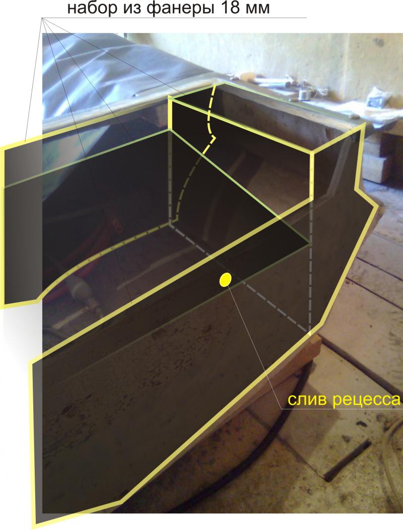

Сергей а может вот так?
По толщине фанеры наверно уточнитца в процессе обсуждения, а по оклейке более сведующие товарищи подскажут. А так пока принципиальная схема.
