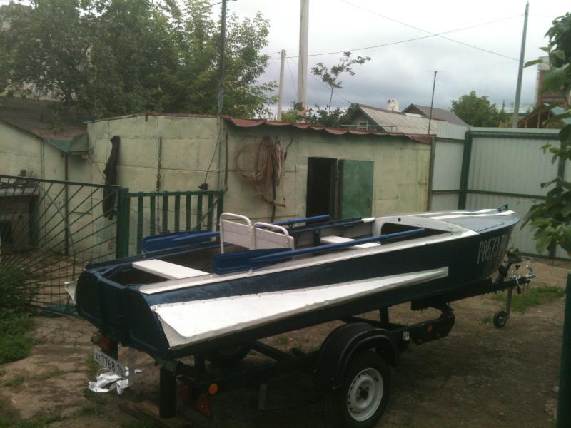

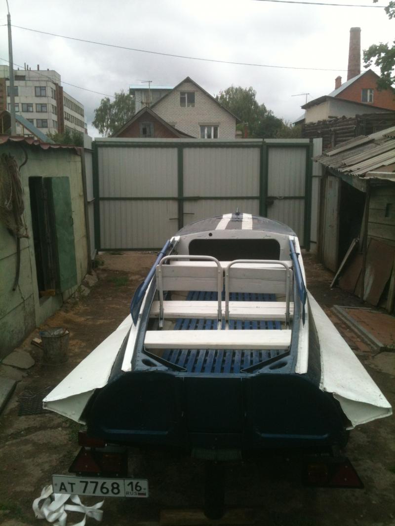

10 июня был готов к старту)

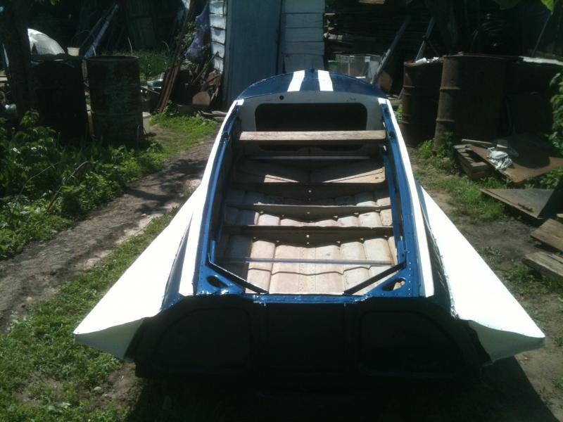

Алексей Гордеев сказал(а):
документы сделал через суд

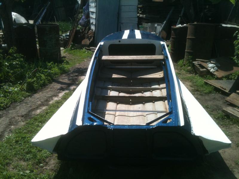

Вот просится на эту красоту лобовичек.... Было бы с о стеклом самый цимус!
Андрюха 36
17.06.2013
525
420
Ижевск
лоцман
парсун 5 2т
+1005000 Стекло ей необходимо :good:

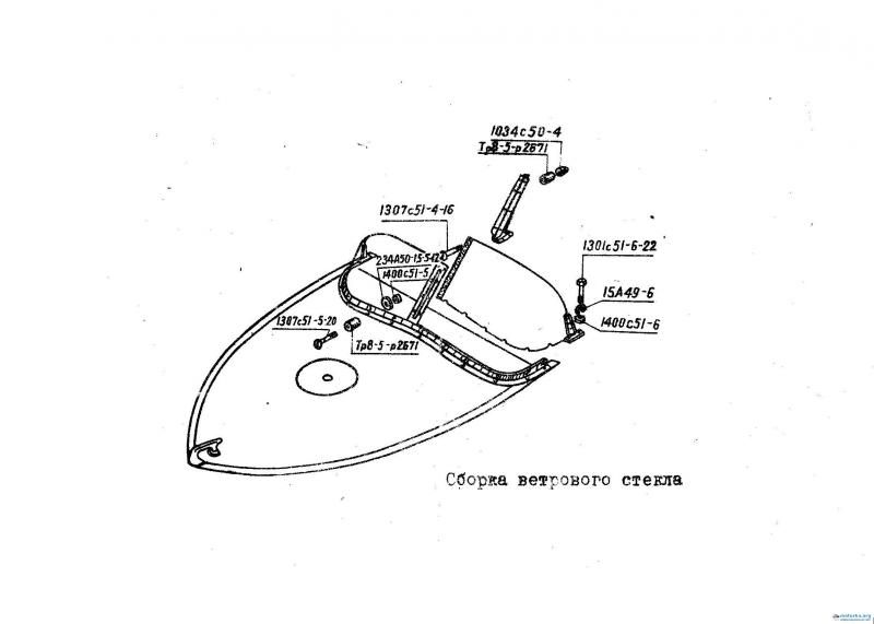

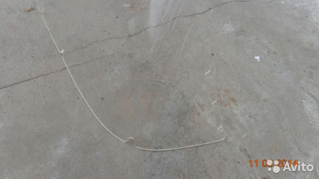

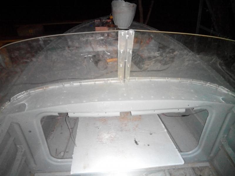

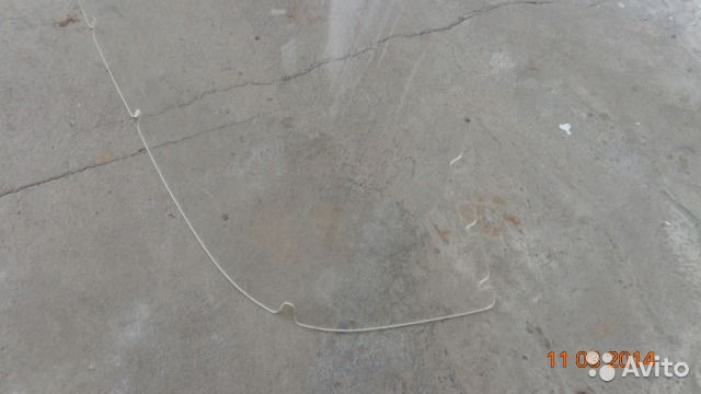

Всем привет! Вот это стекло от казанки с булями ? или нет!? :?
Коля63
25.02.2013
373
Сава викинг 17
Сузуки дт 100
похоже.оно из двух половинок?
vovan944
16.05.2013
1 753
71
Астраханская обл. Астрахань
Казанка-М, Казанка-5
Коля63
25.02.2013
373
Сава викинг 17
Сузуки дт 100
вот.вроде оно.

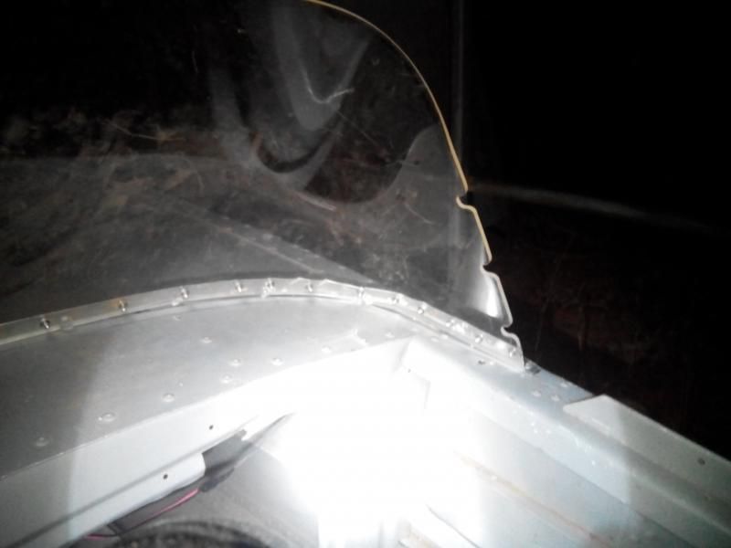

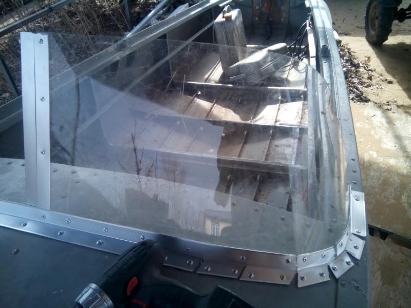

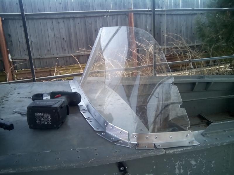

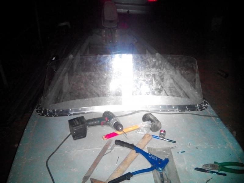

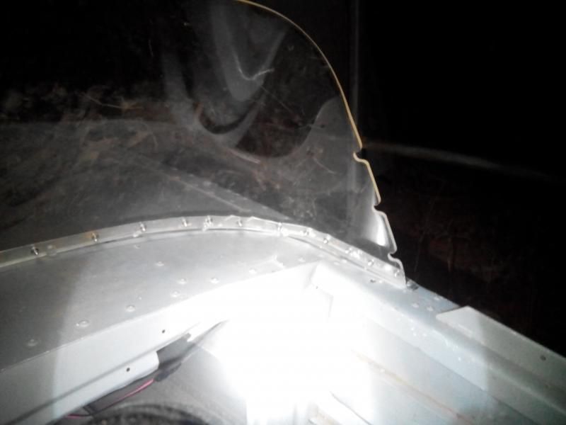

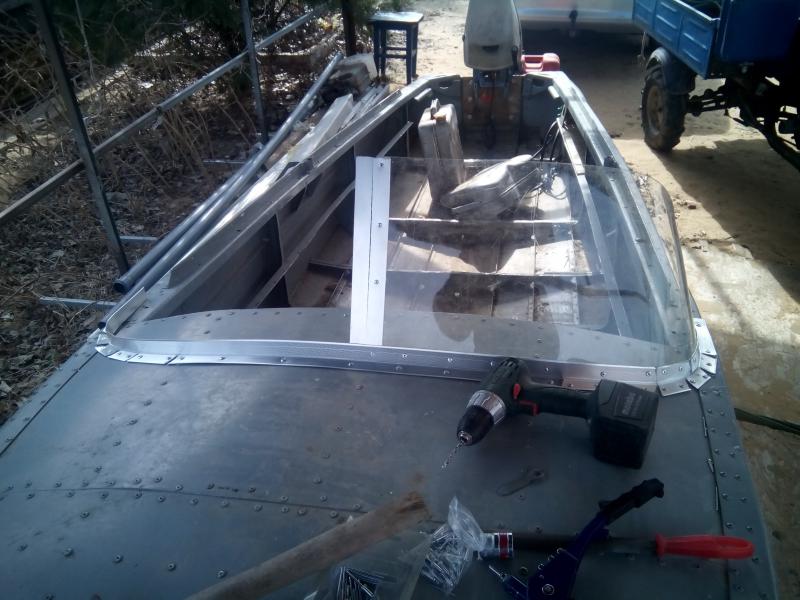

Вот начал ставить стекло. Но получается не совсем красиво... На уголок потом что нибудь придумаю, чтобы не было видно всех надрезов.
Как говорится первый блин комом...
Андрюха 36
17.06.2013
525
420
Ижевск
лоцман
парсун 5 2т
:good: :good: :good: Уголок надо было загибать изнутри а так накладку надо будет делать.

Андрюха 36 сказал(а):
Сделаю накладку! :)

Есть рефленка 1.5мм. лежит без дела, могу отправить :)

Спасибо! У меня есть! :)

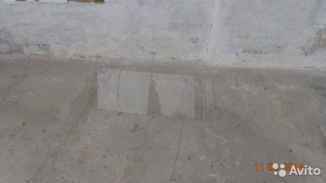

А где можно родные стекла от казанки купить, есть левая сторона, а вот правую никак ни могу найти...
vovan944
16.05.2013
1 753
71
На авито где то было объявление они там родные стекла продавали...

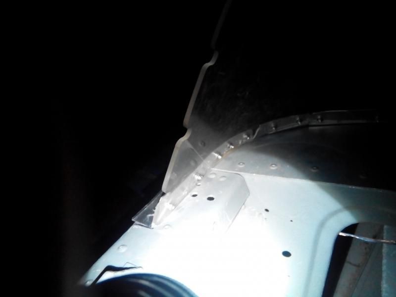

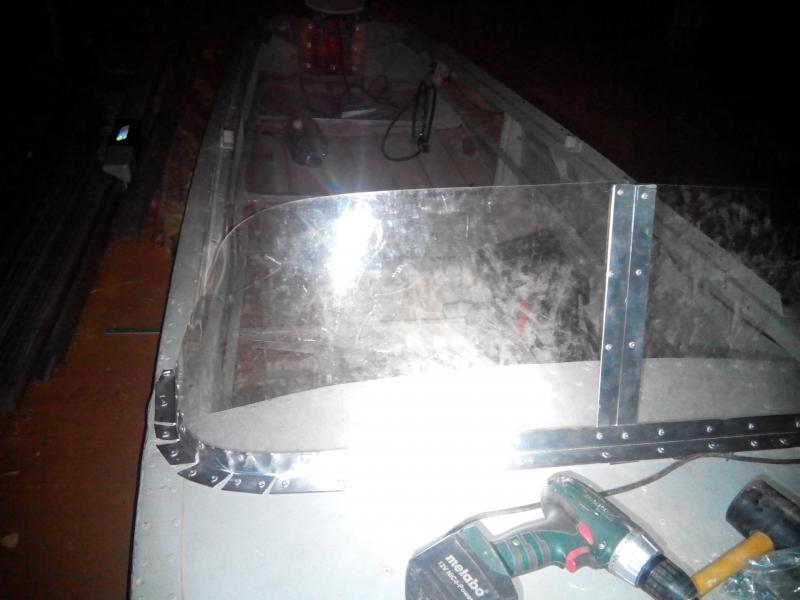

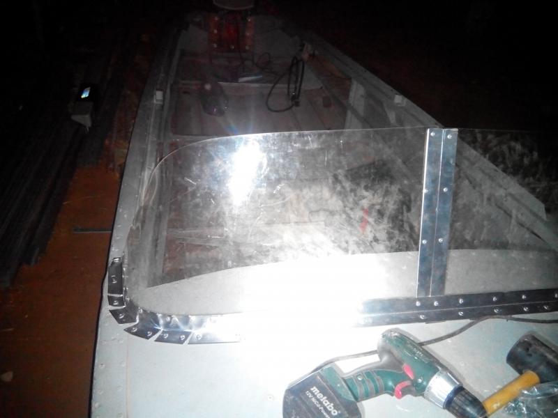

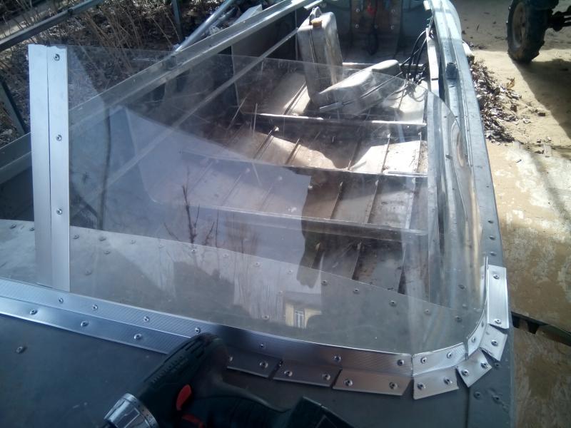

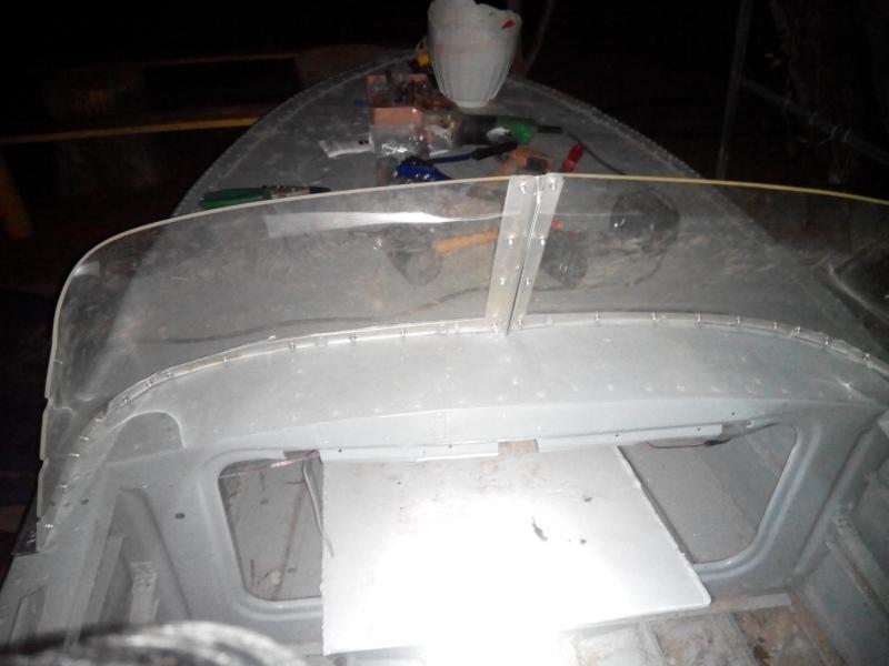

Вот почти закончил стекло.
cubash
19.03.2015
68
Вологда
Южанка-2, Казанка-М
Honda, Tohatsu
С боку, где три выреза, ставились аллюминевые литые упоры.
vovan944
16.05.2013
1 753
71
Да, спасибо! Знаю! Но где их найти...
