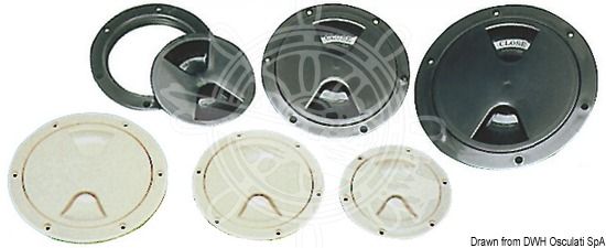

Или хотя бы фото люка
vovan944
16.05.2013
1 753
71
Астраханская обл. Астрахань
Казанка-М, Казанка-5
Вот фото люка, и ссылка на магазин наш местный http://хищник.рф/catalog/gruppa_2_1_0_10011/lyuk_tekhnologicheskiy_101mm/

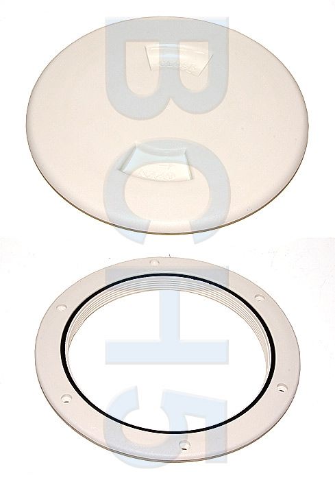

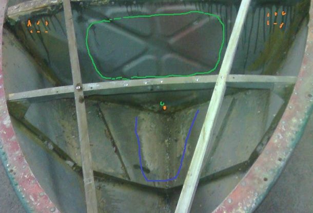

Люк будет пластиковый закручивающийся, увидел в магазине (Ставить буду с такой целью чтоб всегда был доступ к баку плавучести! а то мало ли что)

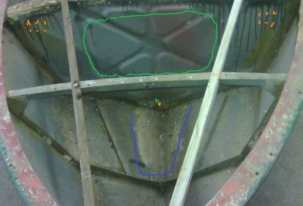

Владимир, в гермоотсеке вашей лодки стекала и скапливалась вода (как впрочем и у других) от конденсата и возможно от протекающих заклёпок палубы и днища (обозначено синим цветом), отсюда и повреждение краски. От воздушных отсеков плавучести конструкторы отказались ещё в 70-е годы, тем более что его легко повредить, например случайно пробив борт.....Альтернативные варианты, можно вырезать часть переборки (обозначено зелёным цветом) и заполнить отсек пенопластом, лючёк в этом случае будет не нужен. Или сделать отверстия д. 8 мм для стока воды и вентиляции отсека (показано красным) и через лючёк заполнить отсек пластиковыми бутылками.

Да вода там была! т.к киль сами видели клепки на нем разболтались и текли вот и вода

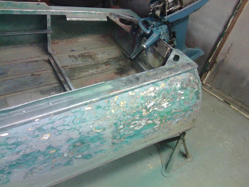

Зачищаю старую краску уже и грунт купил времени категорически не хватает...фото завтра выложу :) на той недели наклепаю нос и загрунтую..

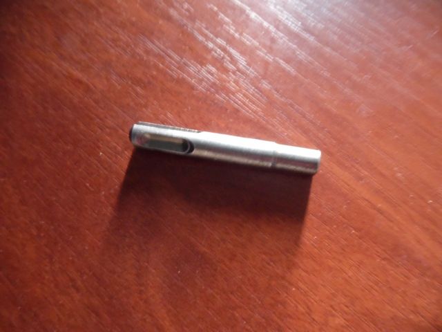

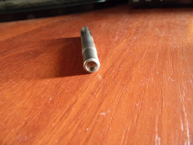

похожий случай.на днях стал обладателем казанки м.за 3 000 р.товарищ сдал в металолом.я узнал позвонил сразу сказал чтоб забрал обратно а деньги те же мол тебе дам.лодка без доков и клепки все расшатались течет по тихому.просаживать клепки надо.друг как услышал глянул сколько клепок надо простучать сразу сказал -в металолом.ну а мне жалко.доки может современем найду.а клепки просаживать сделал такую приспособу.заместо пистолета перфоратор.на работе проверил-болт м6расклепует за 5 секунд.

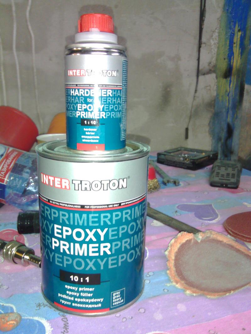

С перфоратором ловко придумал) :yes: Грунт на эпоксидной основе (серый) краска авто эмаль двух компонентная... (пока не купил) фотки щас выложу через минут 20-30

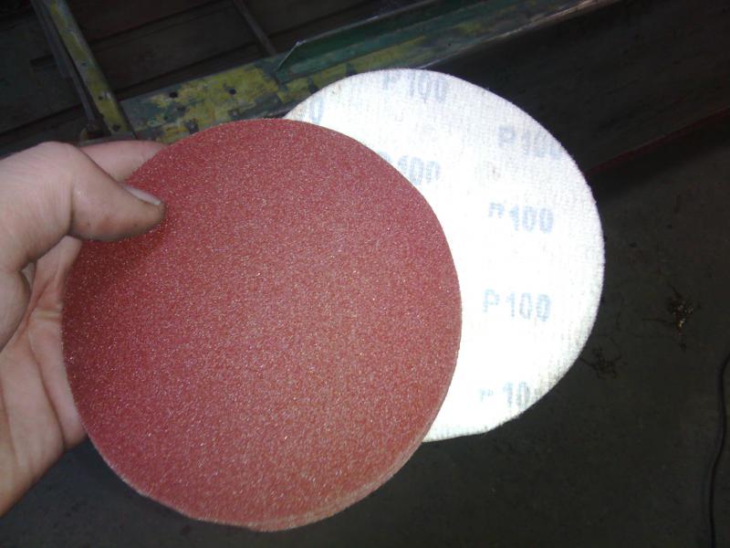

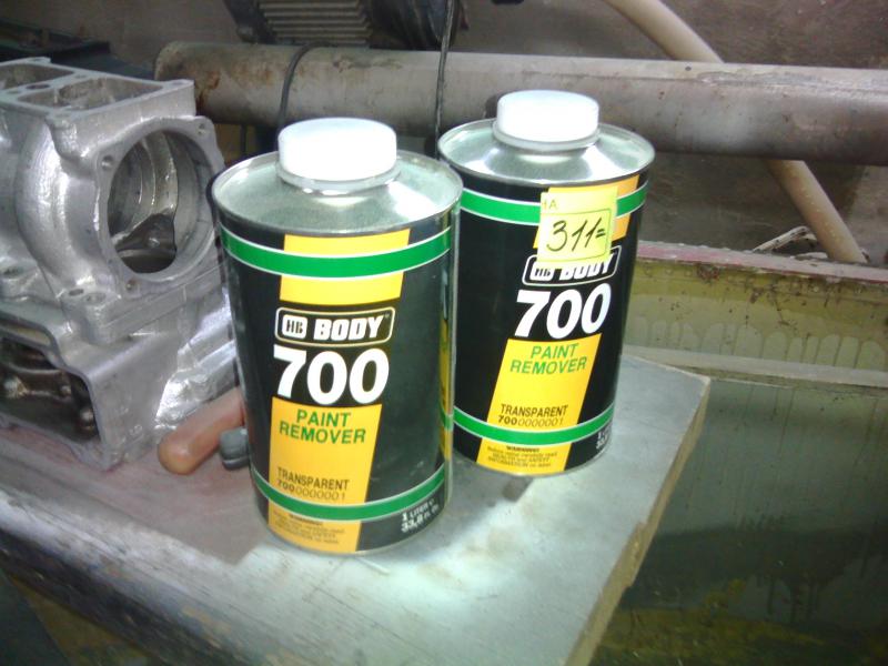

Вот фотки
