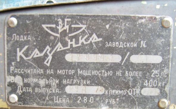

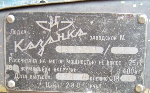

Алексей Гордеев сказал(а):

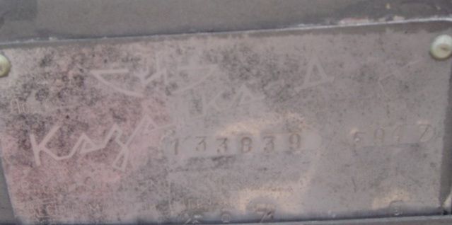

А есть фото этой заветной таблички? какая она должна быть то в оригинале)
У вас "чистая" Казанка авиазавода им. Горбунова, г. Казань (ЗиГ). По фото паспорта только не понятно ,"М" или "МД". Шильдик "М" стоял на переборке багажника и закрывал отверстие для рулевого вала. На "МД" (с ДУ) шильдик стоял где-то рядом. На фото шильдики Казанки и Казанки-Д. Если шильдик делать самостоятельно, то надо добавить буквы "М" или "МД" и изменить цену с 280 руб. на 350 или 400 руб.... Если бы посоветовались пораньше, то можно было бы купить Я-9,9 и раздушить её до 15 л.с....и никакой регистрации, ТО и налогов.

Читал что для печатания и переноса на платы..кароче пленка что подложка с самоклейки режут на А4 и в отзеркальном печатают на лазерном принторе в наилучшем качестве. Алюминьку обезжирить растворителем , положить рисунок и утюжком переносится. Как остынит кидаем в тазик с водой и снимаем бумагу! А шрифт можно от старых печетных машинок натить

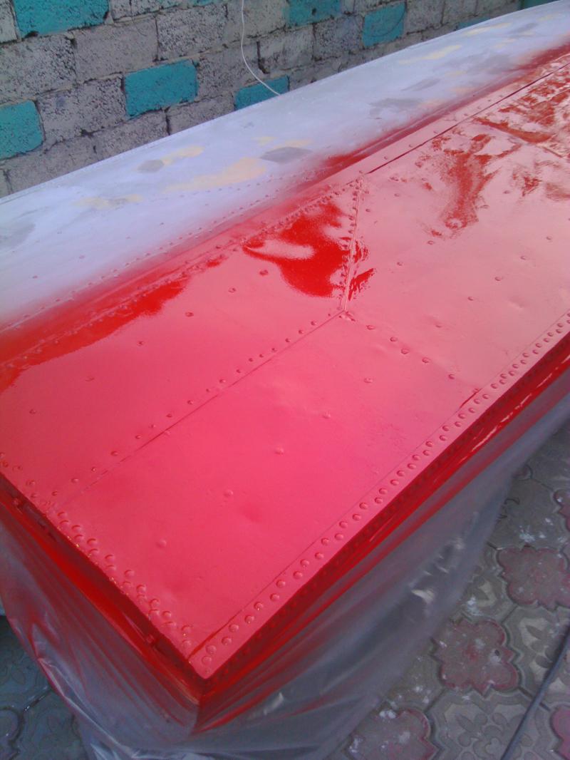

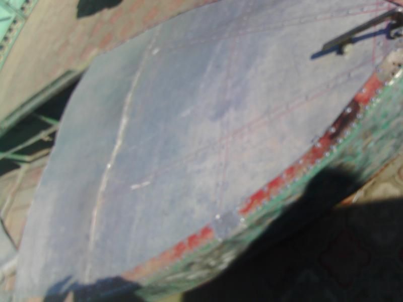

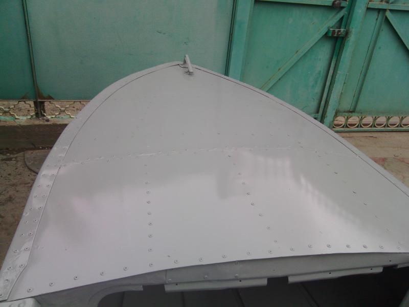

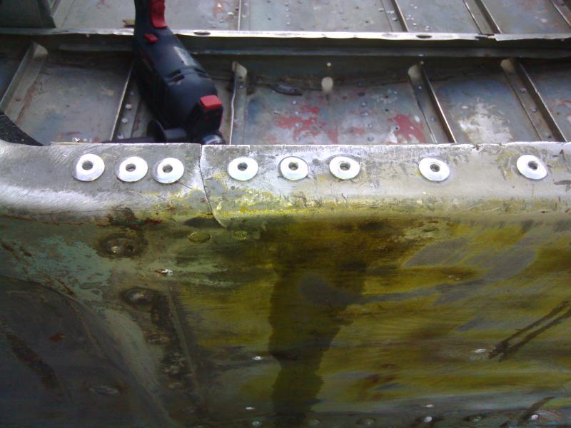

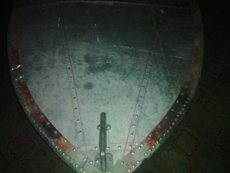

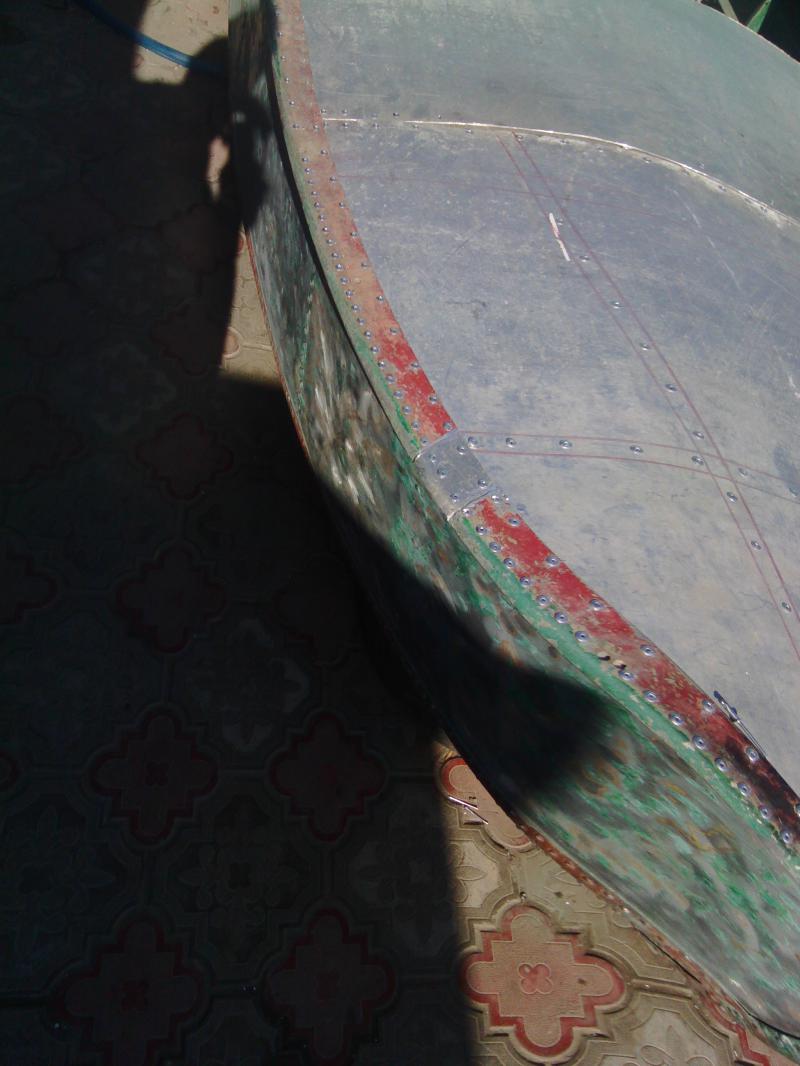

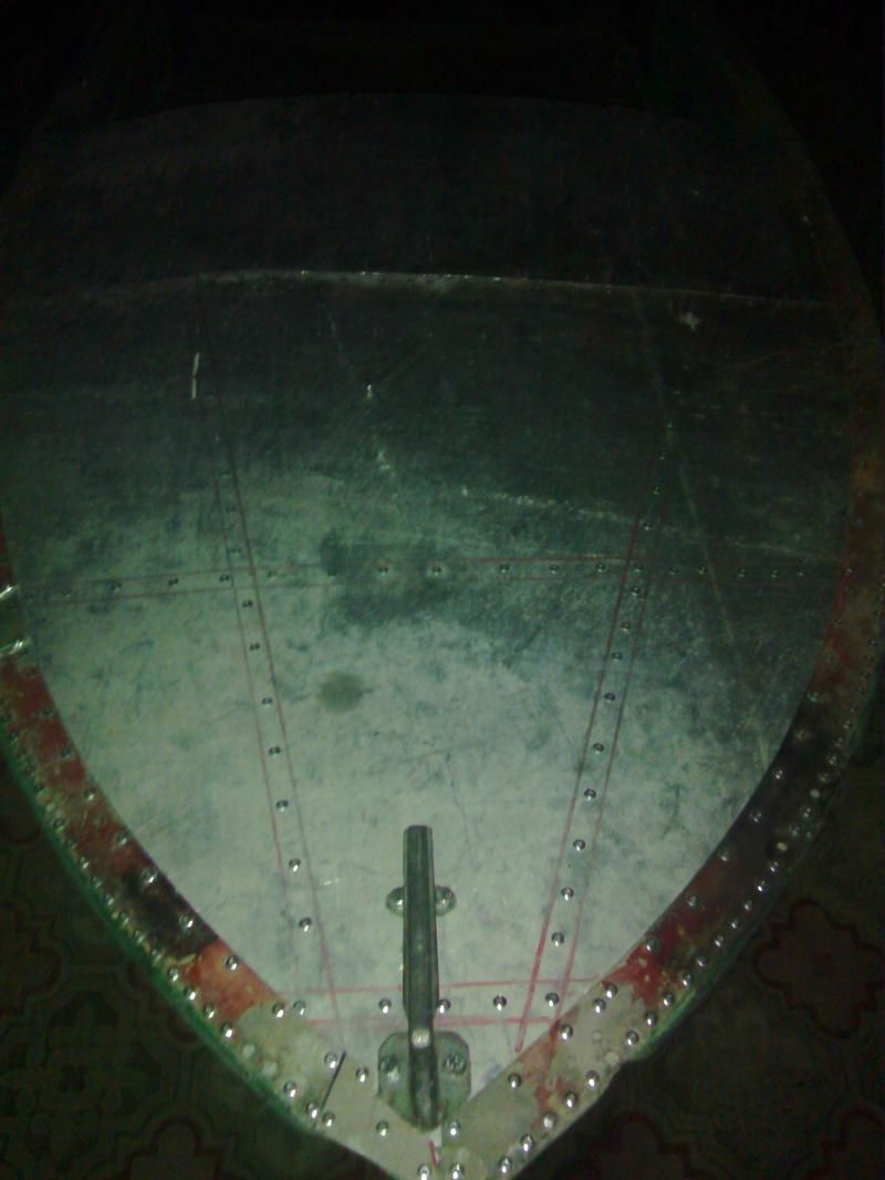

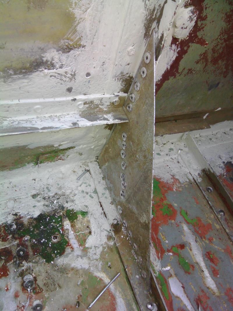

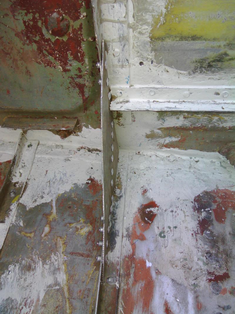

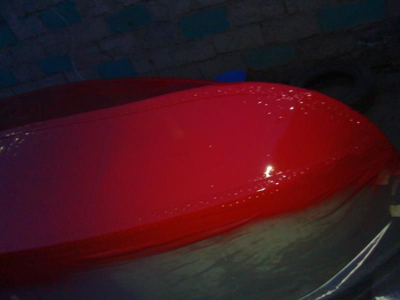

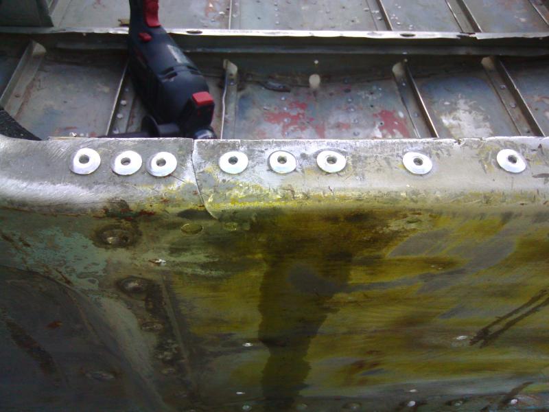

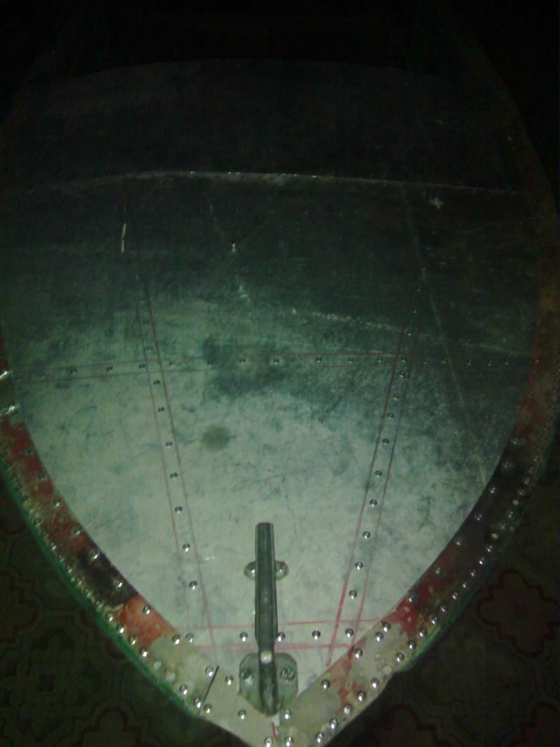

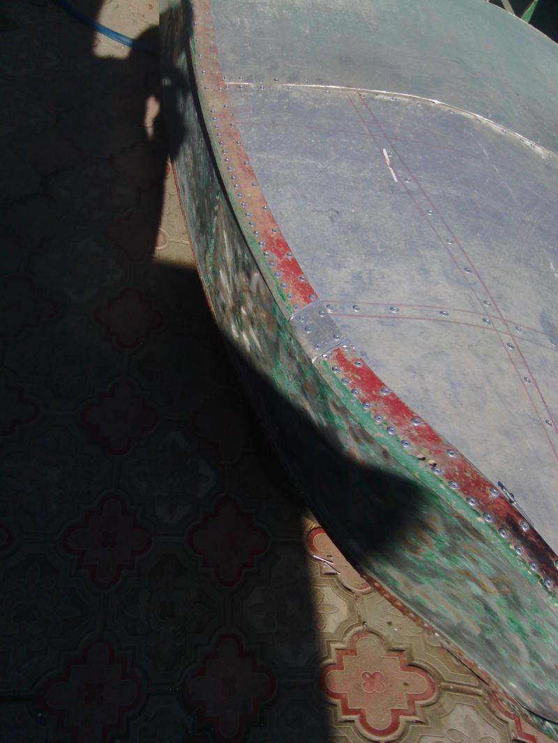

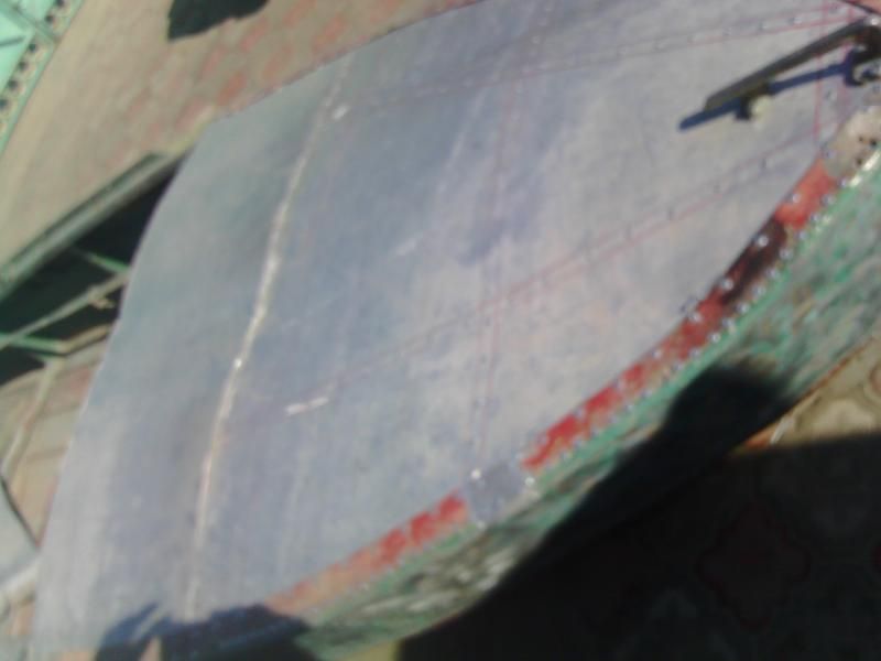

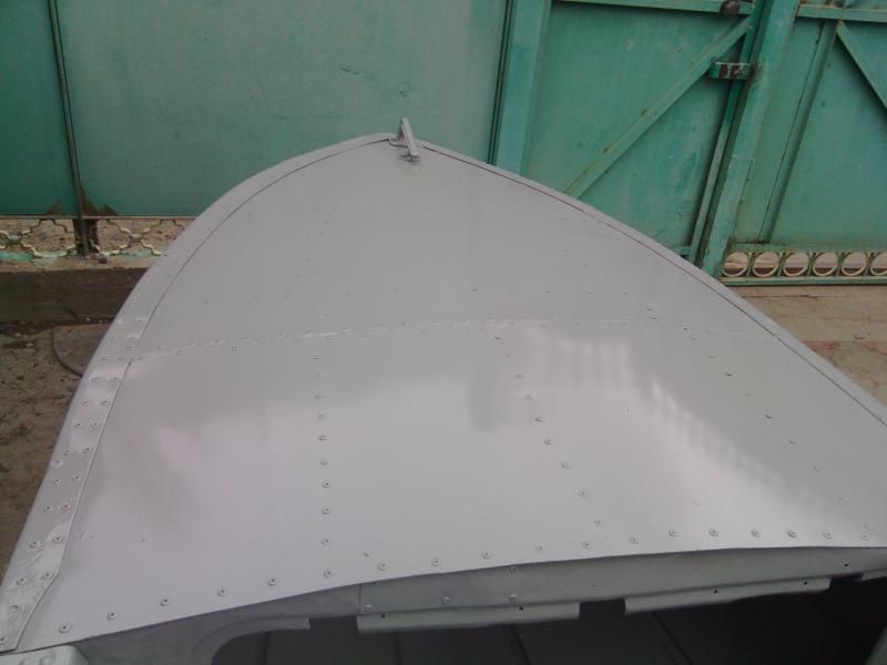

Заклепали алюминий на нос....на прошлой недели :)
Вот как то так...за качество простите)) фоткал на телефон...
914
На сколько видно всё очень гут :good:

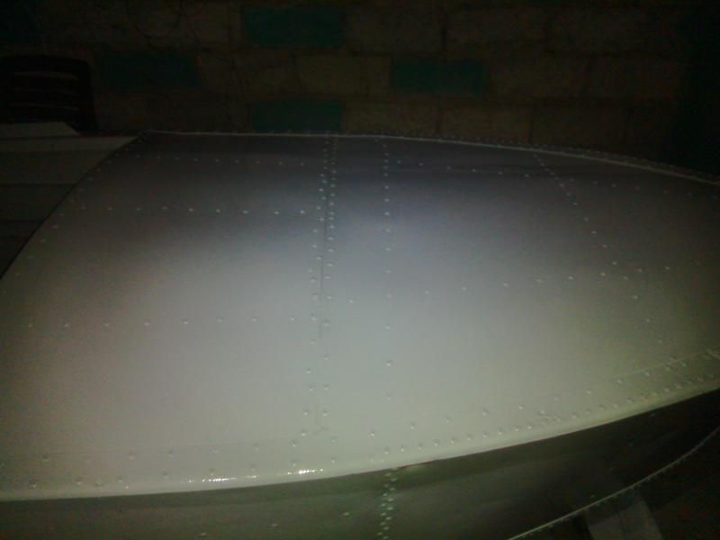

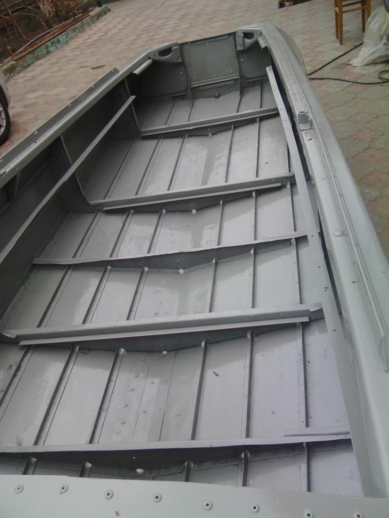

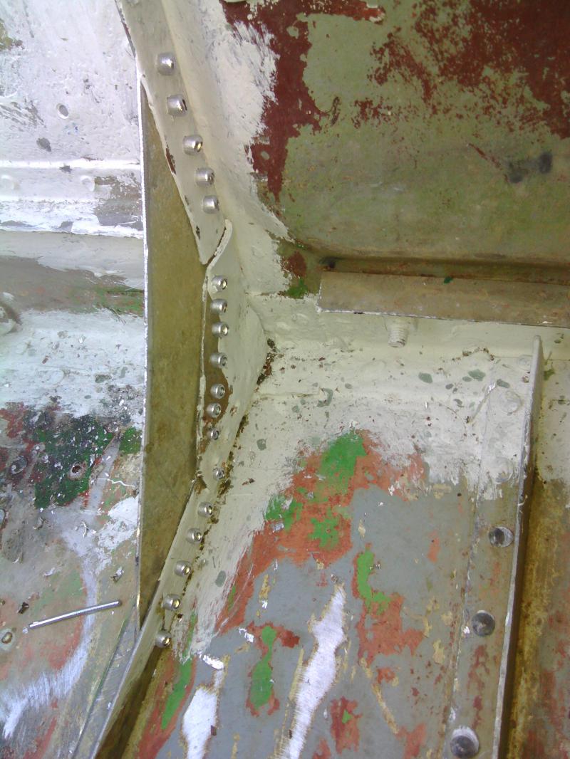

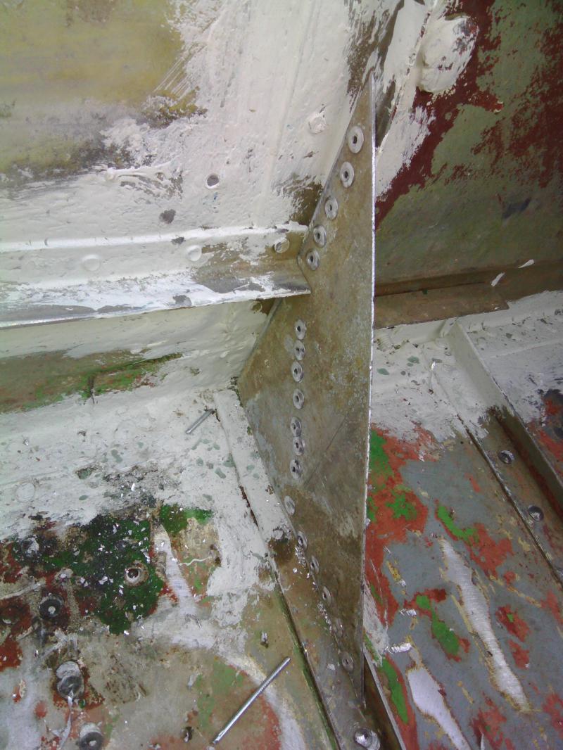

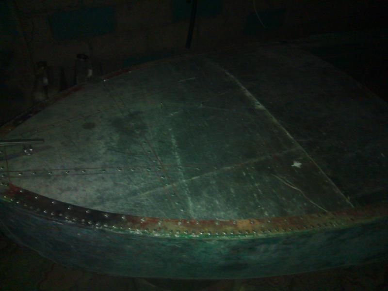

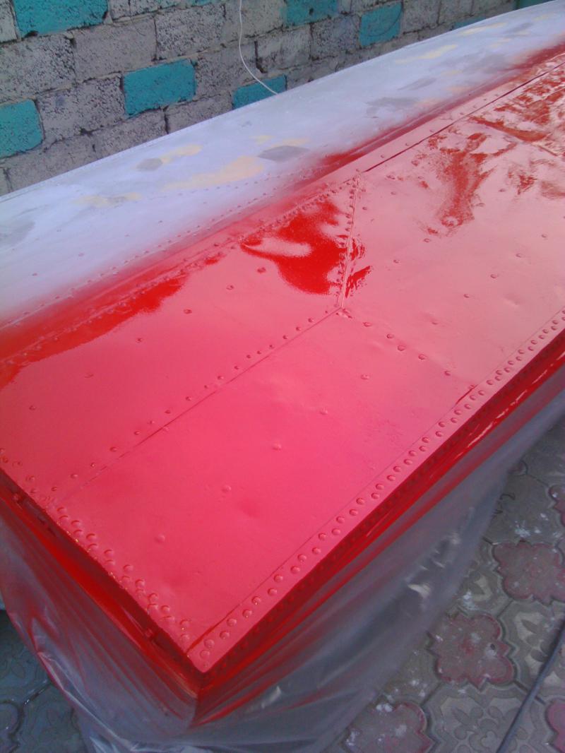

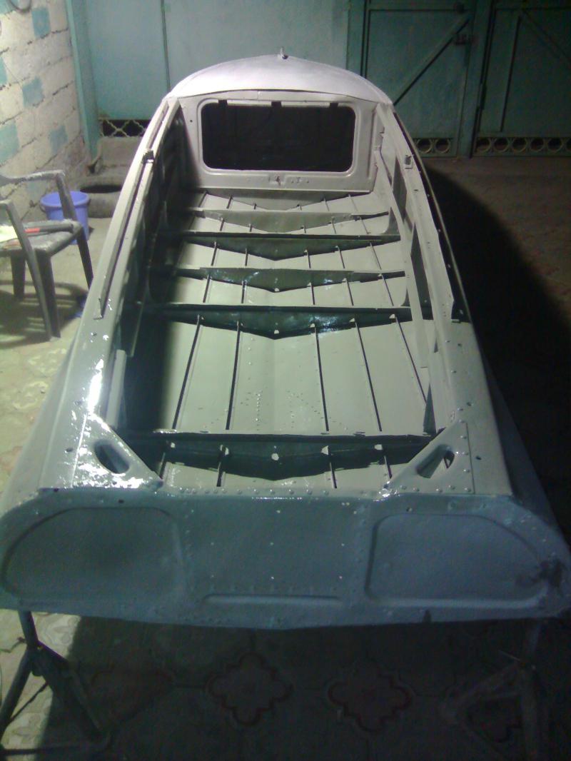

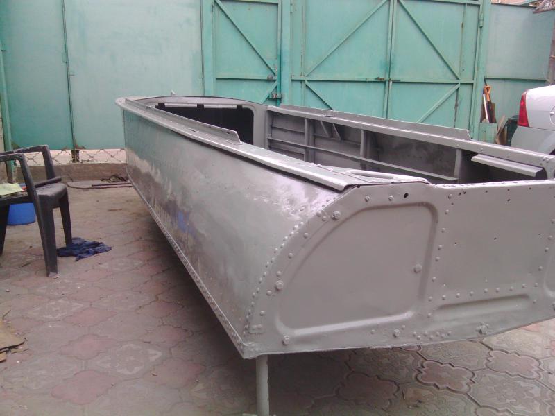

на выходных продолжил
vovan944
16.05.2013
1 753
71
Астраханская обл. Астрахань
Казанка-М, Казанка-5

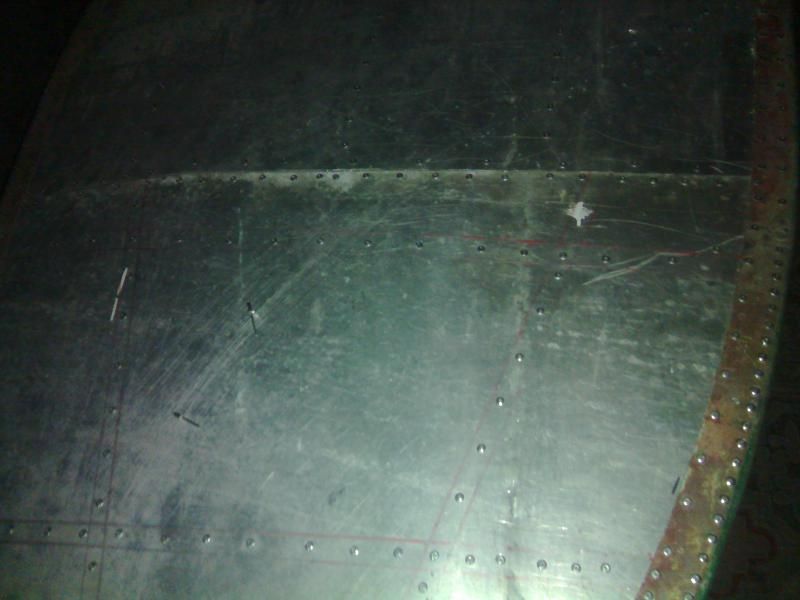

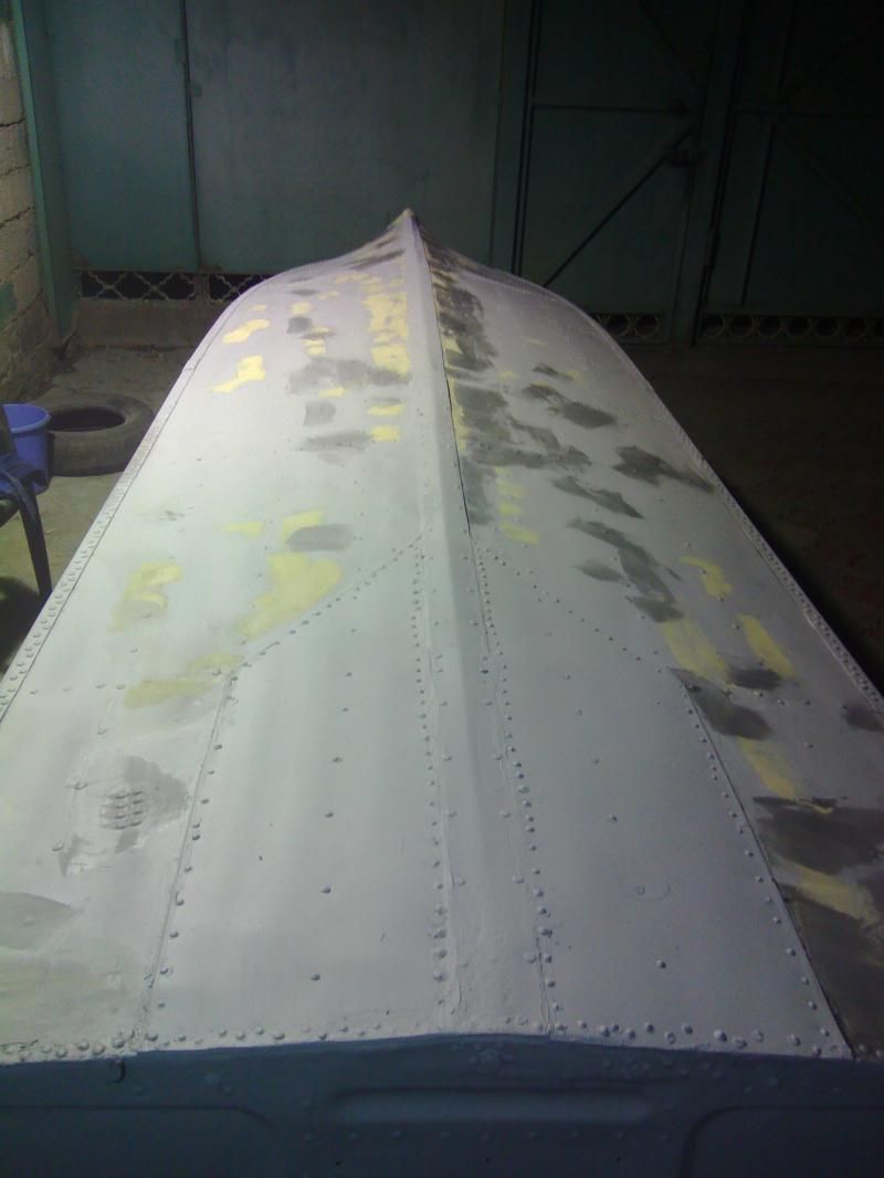

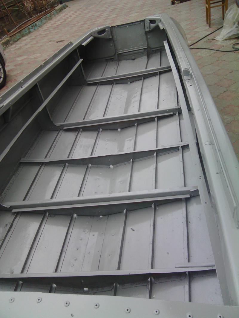

ну и вот сегодня
Саня С
16.03.2012
3 263
135
Badger Duck Line 300 AL
Merkury 8М
повезло лодочке с новым хозяином!

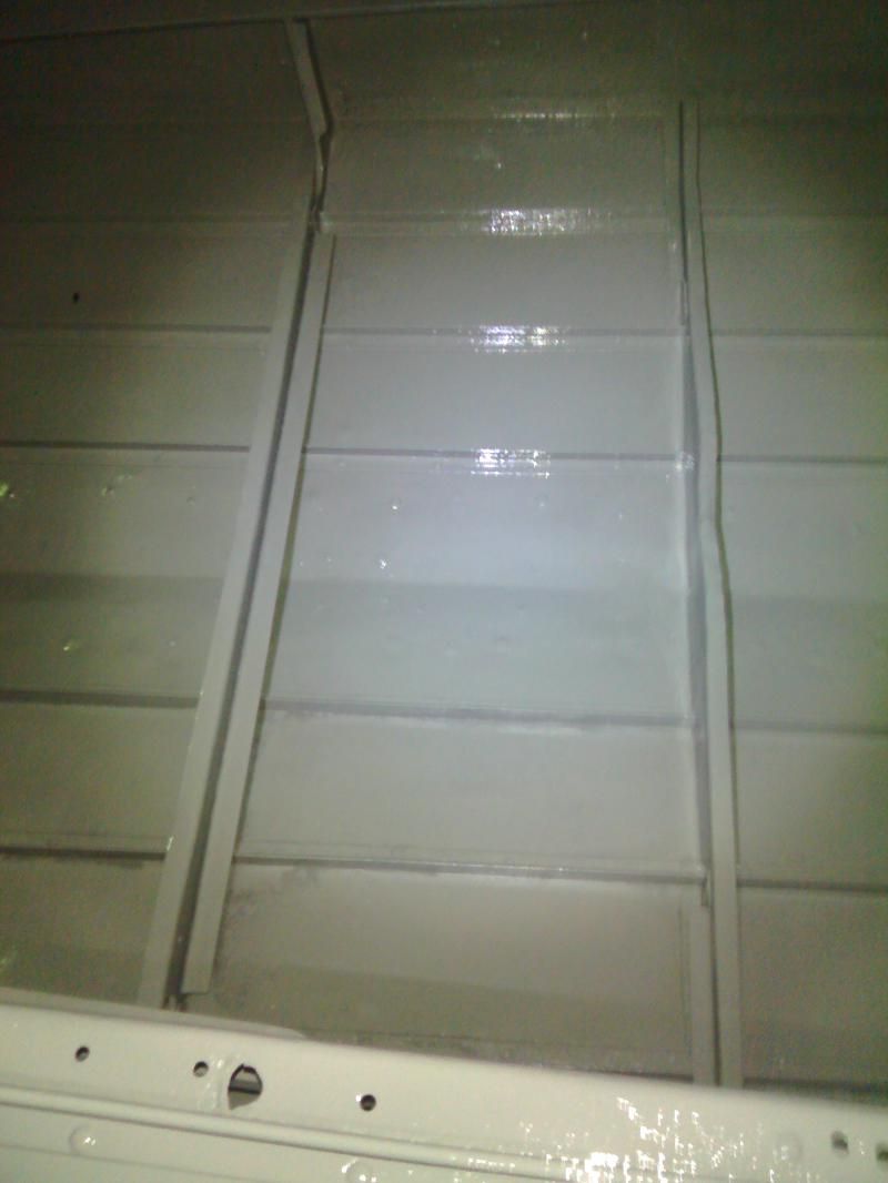

А каким грунтом покрывал?
vovan944
16.05.2013
1 753
71
Evgeny35RuS сказал(а):
Красота :good:
на эпоксидной основе. тротон фирма, на 2 странице по моему фотку выкладывал..глянь
Evgeny35RuS
31.01.2014
459
26
Вологодская обл.
Казанка
Два Вихрь-20,Москва,Ветерок-12,Вихрь-30
Ок. Спасибо.

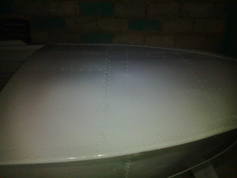

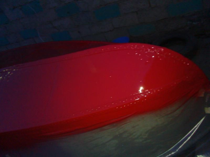

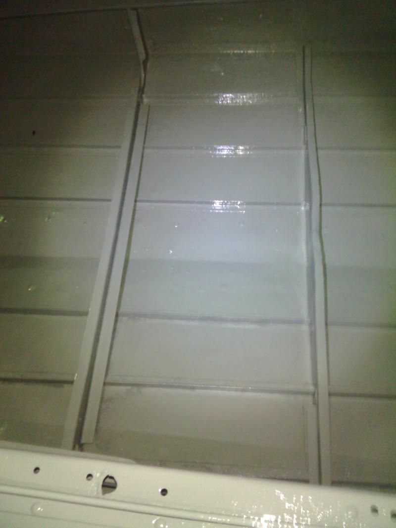

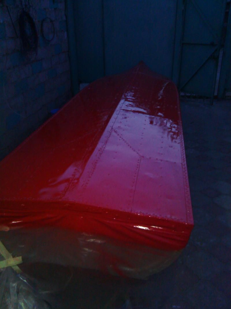

1 мая планирую спуск на воду. :)
проверим как латки снаружи себя покажут...
10 000
1 183
Блин... Володя... Красота-то какая!!! Молодец!!! :good: Казанка - сказка!!!

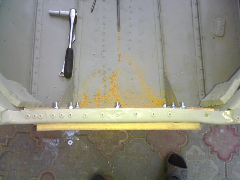

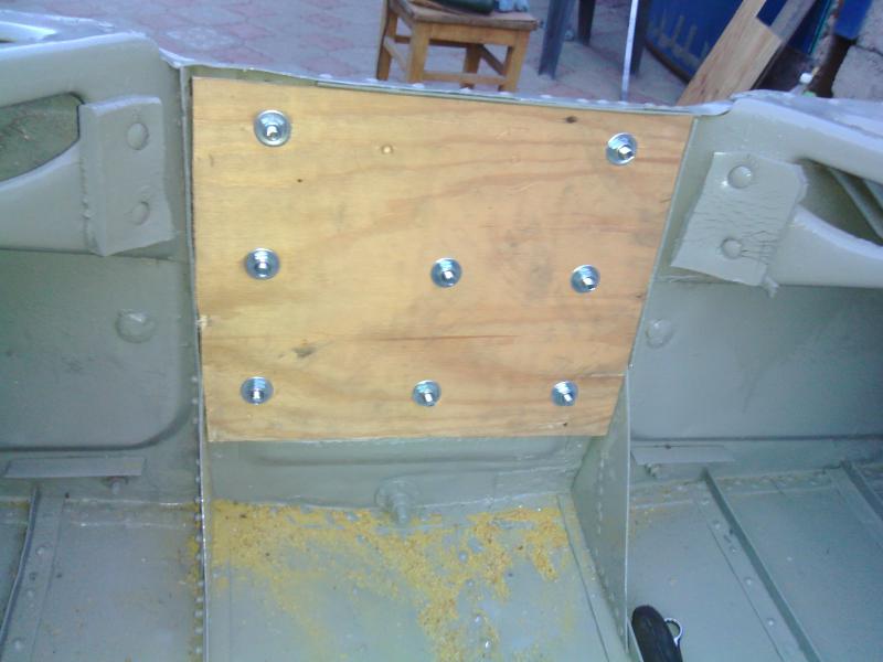

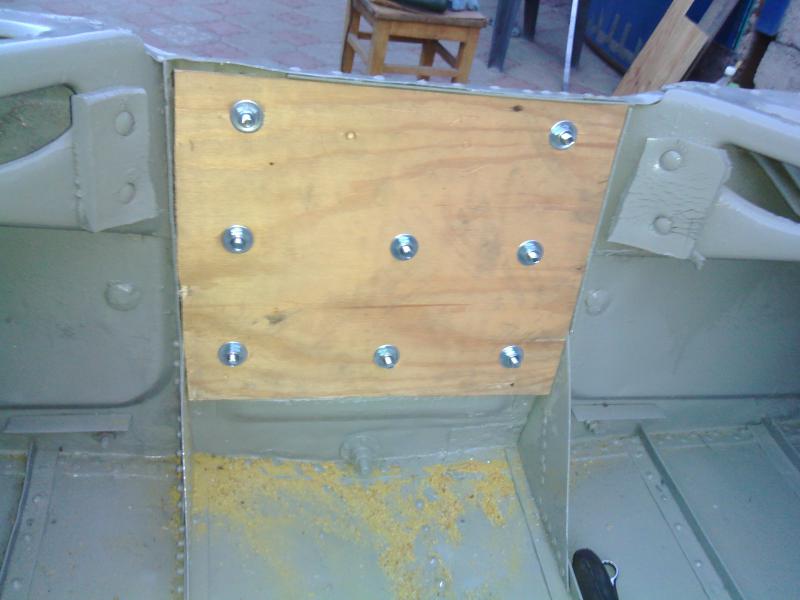

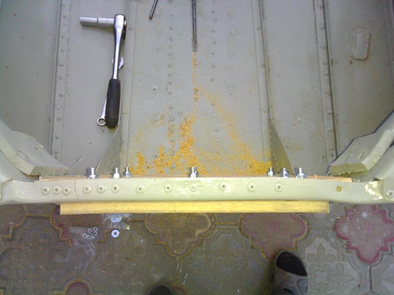

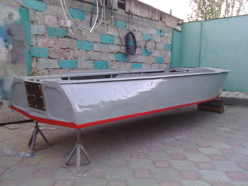

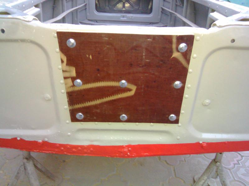

Сегодня доски на транец прикручу.полочку.помпу. огни и все наводу :yes:
vovan944
16.05.2013
1 753
71
ну вот закончил) транец готов :)
