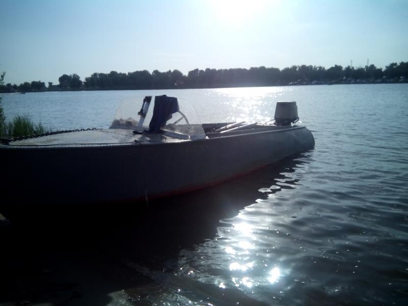

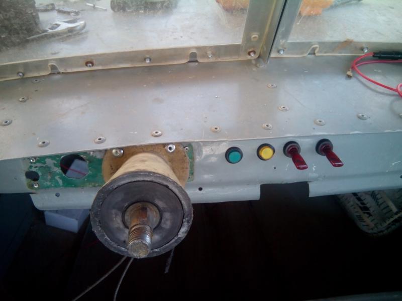

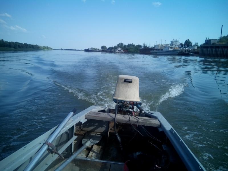

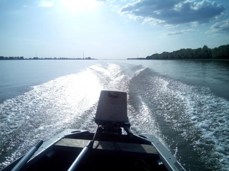

Вот наконец то поставил я ДУ на свою Казанку, теперь стала совсем другая лодка! Осталось немного настроить машинку газ реверс и троса... Прокатались пару часов. Первые испытания прошли на отлично! :good: Теперь приятно ездить на дальние расстояния!
vovan944
16.05.2013
1 753
71
Астраханская обл. Астрахань
Казанка-М, Казанка-5

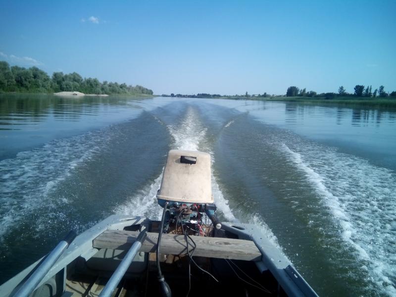

Забыл сказать шли на 3200-3800 об. 3 человека в лодке. Машинка зараза полный газ не давала. Скорость порядка 34 км/ч, получилось очень экономично, за 1.40 сожгли около 10 литров. Сидя за рулём идёт на пару км быстрее, чем на румпеле...
neherta
13.12.2013
3 711
573
Костромская обл.
ОКА 4
ХОНДА20
Очень странно. Должно быть наоборот.
vovan944
16.05.2013
1 753
71
У меня почему то когда на румпеле, то корма притапливается. И хуже идет...

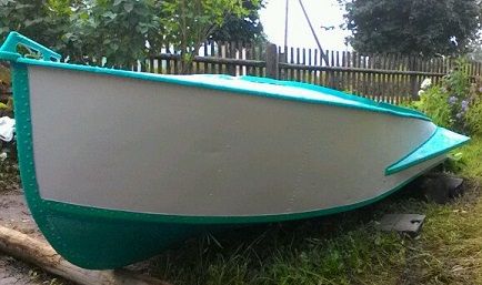

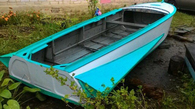

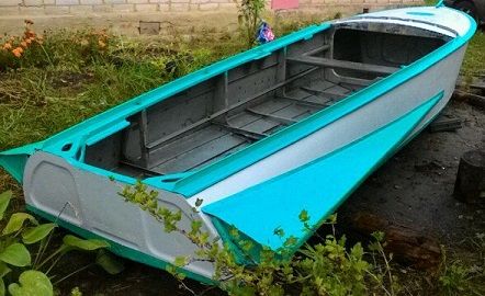

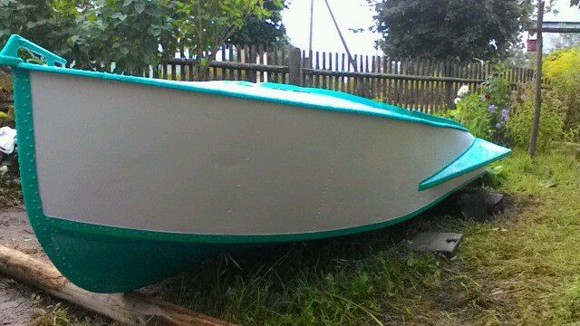

Приветствую. Тоже заинтересовала данная тема, но пока только покрасил. Хочется довести до ума.
10 074
1 318
Хороший цвет! :good:
