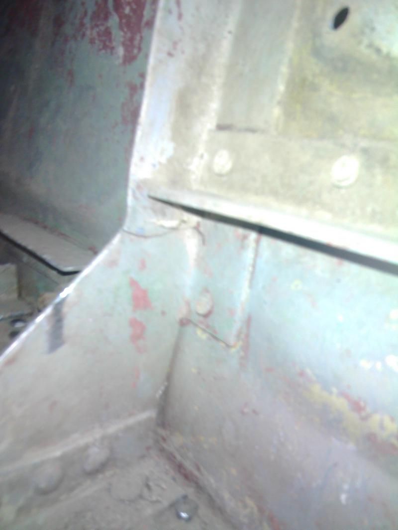

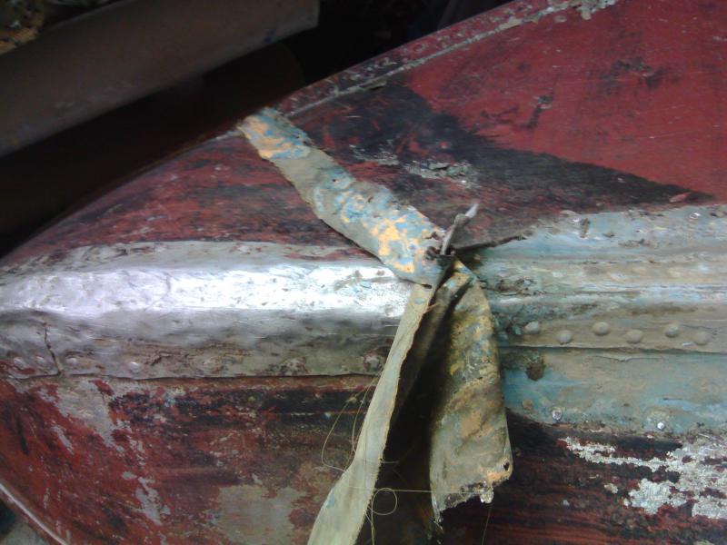

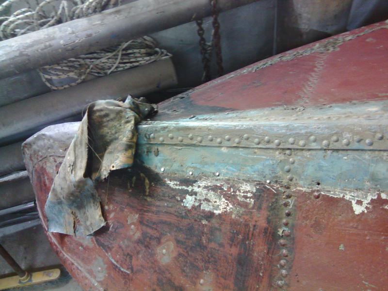

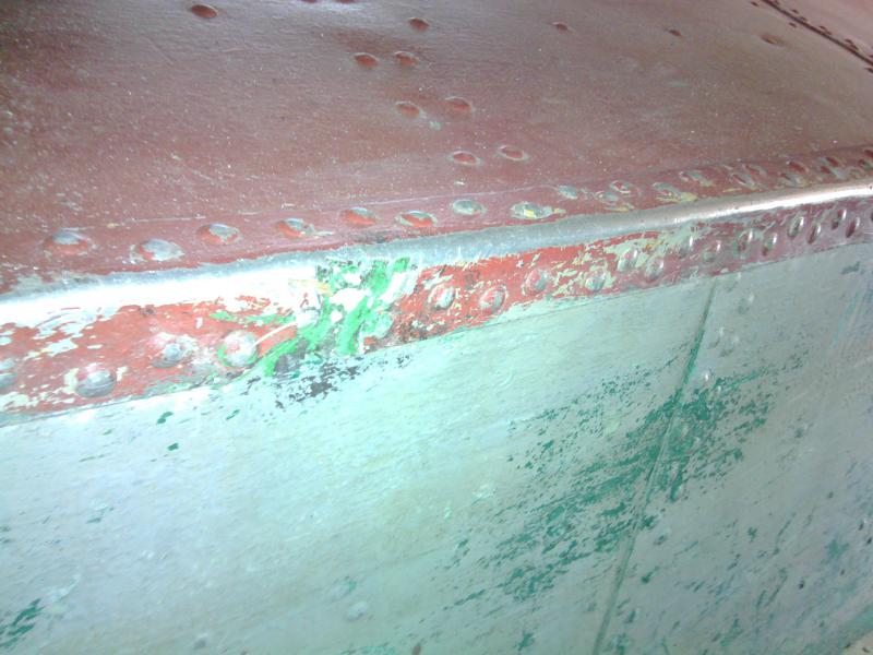

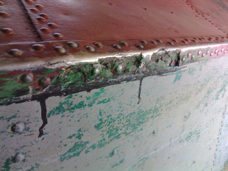

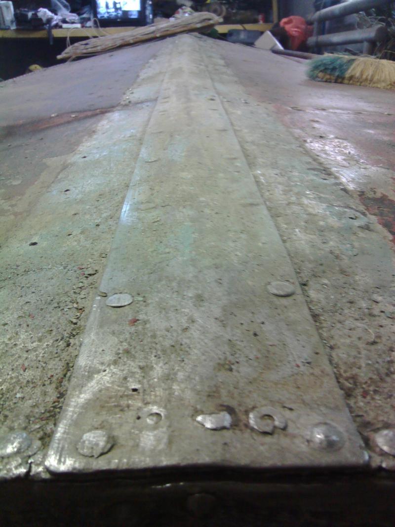

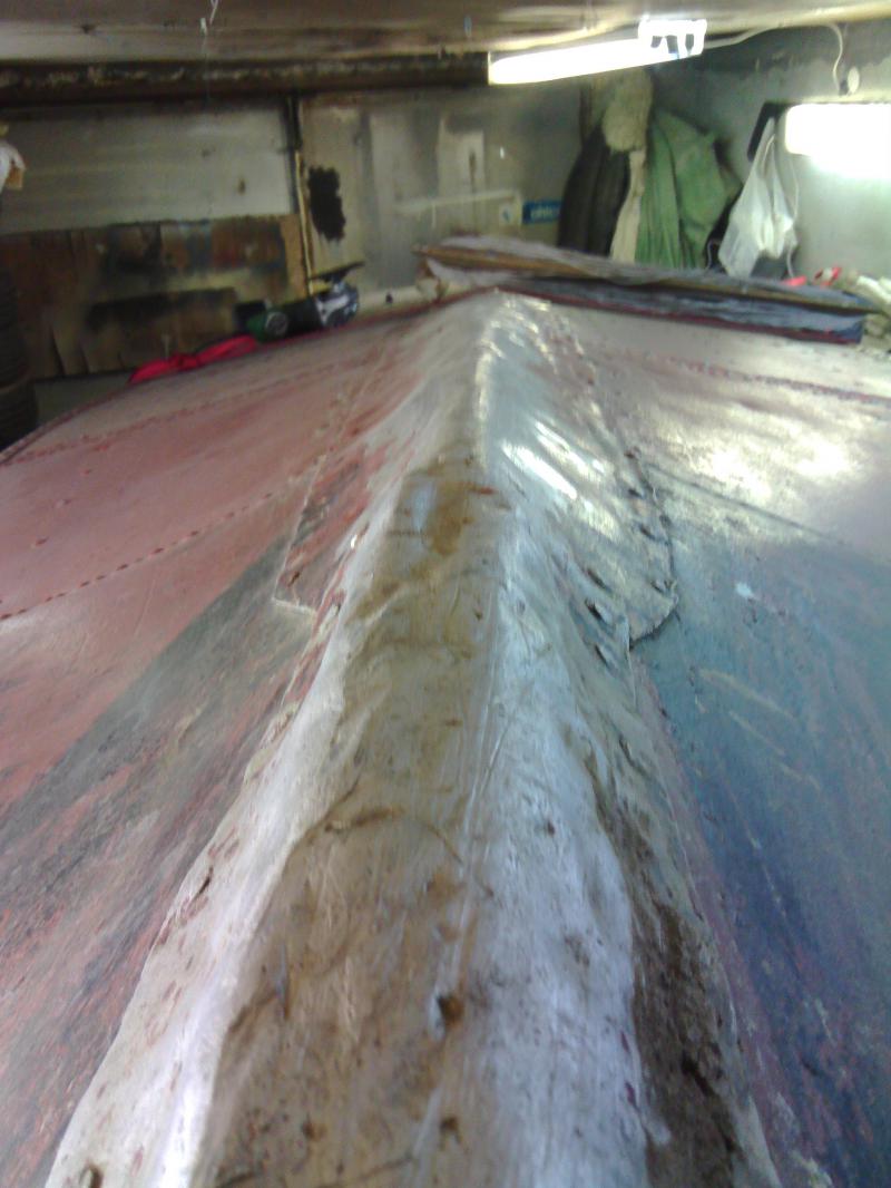

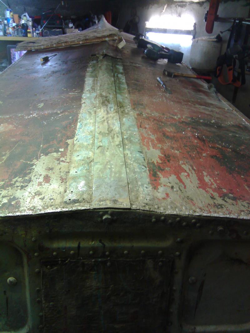

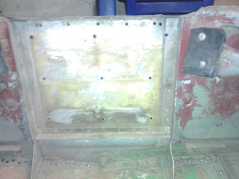

Всем привет! Вот решил начать восстановление своей казанки! Сначала убрал старый киль! чтобы увидеть родной!

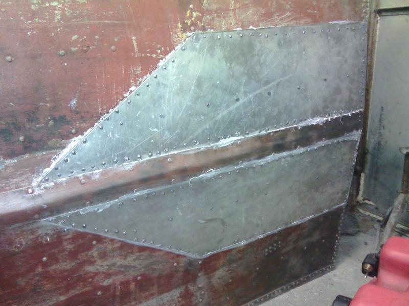

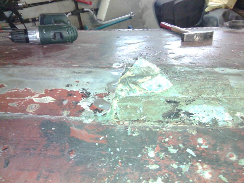

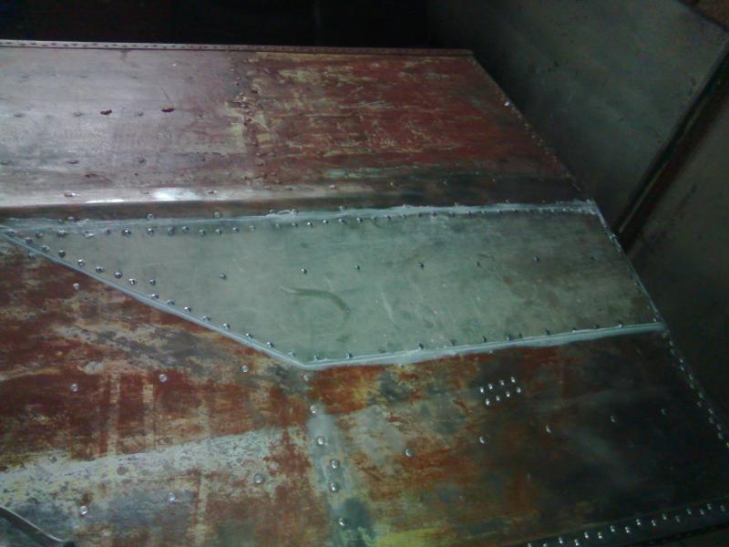

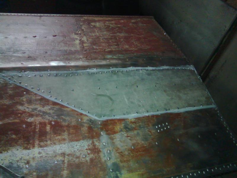

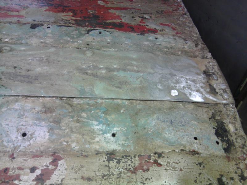

Вчера поставили заплатки на корму! т.к. были порезы, гниль и вообще ужас там... :(
Клепали заклепками алюминиевым с полукруглой шляпкой, спец пистолетом... :)
латки клали на обезжиренную поверхность, намазанную герметиком.
Фото только готового, просто фотика небыло под рукой когда клепали...

у МД дно по моему с реданами,могу и ошибаться.заплатки нужно из нутри делать(сопротивление будет сильное или ехать криво будет)ИМХО.
не должна, заплатки большие и ровные... :?
все при покраске за шпаклюется будет ровным!
Ладно спорить не будем, вода покажет! :yes:

просто была тема-там на такой же казанке на стыке днища и транца был приклёпан уголок,так лодка отказывалась ехать.носом рыла.отсюда такой вывод.а так красиво получилось.надеюсь ,что я заблуждаюсь.
Ну уголок то да! а заплатки то специально большими делали

так он тоже толщиной 2мм был всего.а лодка на этом пятачке глисирует.
я как раз и рассчитывал что она на этом пятачке и будет глиссировать..а люминь там всего 1 мм или 1.5

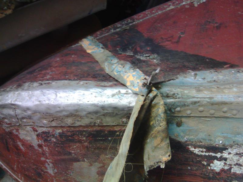

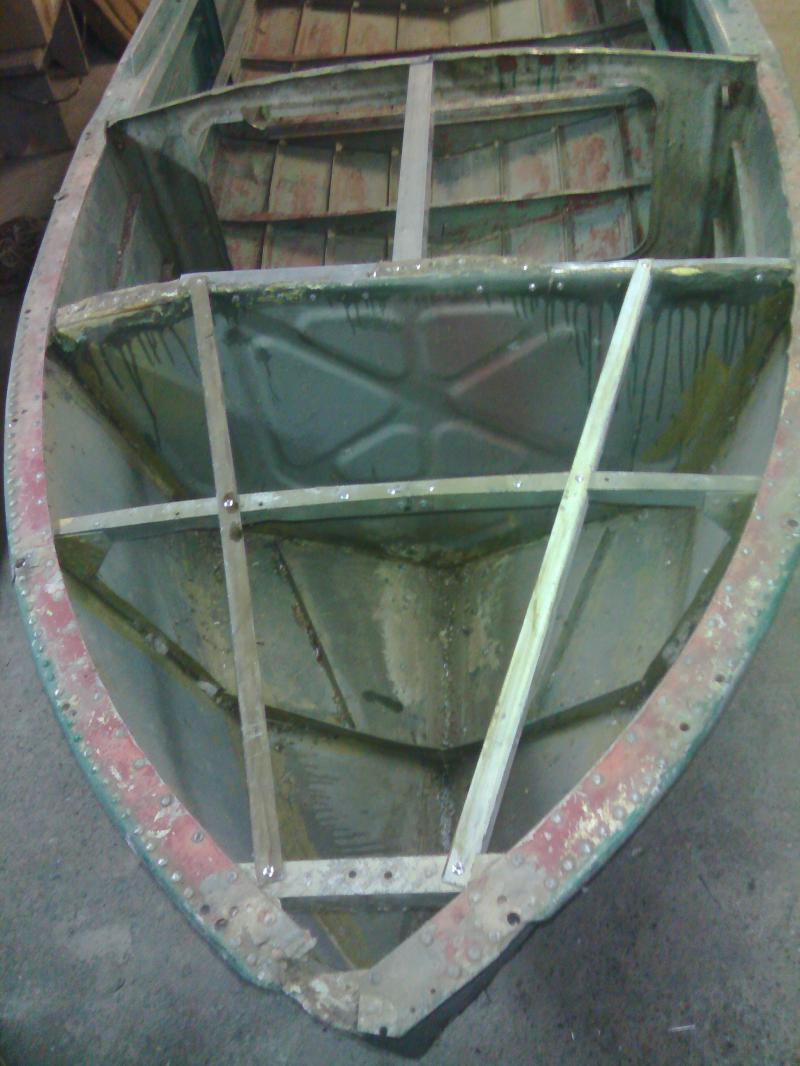

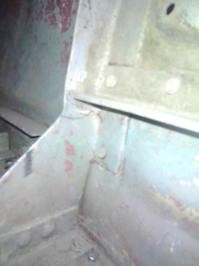

Все привет вот приступили к носу укрепили сделали ребра жесткости. было все вырезано и стояла фанера

Володь,чем нос думаешь крыть тоже фанерой?Пистолет чем клепал профессиональный?
Нос думаю алюминием и технологический люк тож врежу в бак плавучести. пистолет воздушный переделанный из пистолета для штробление стен

Теологический люк с какой целью?Стекло будешь делать,какой формы.Дополнительные баки плавучести не предусматриваешь или були будут служить.

Люк будет пластиковый закручивающийся, увидел в магазине) :) (Ставить буду с такой целью чтоб всегда был доступ к баку плавучести! а то мало ли что) були будут если найду! Стекло пока не знаю, думаю дистанцию сделать что ль?! :?
