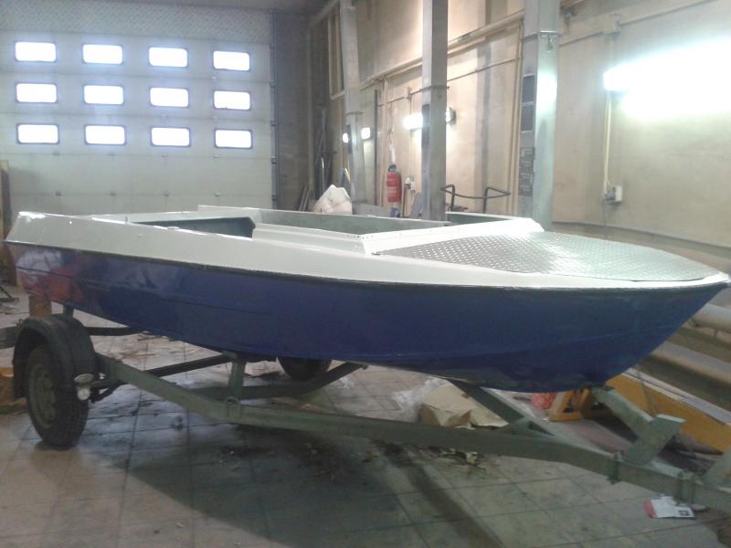

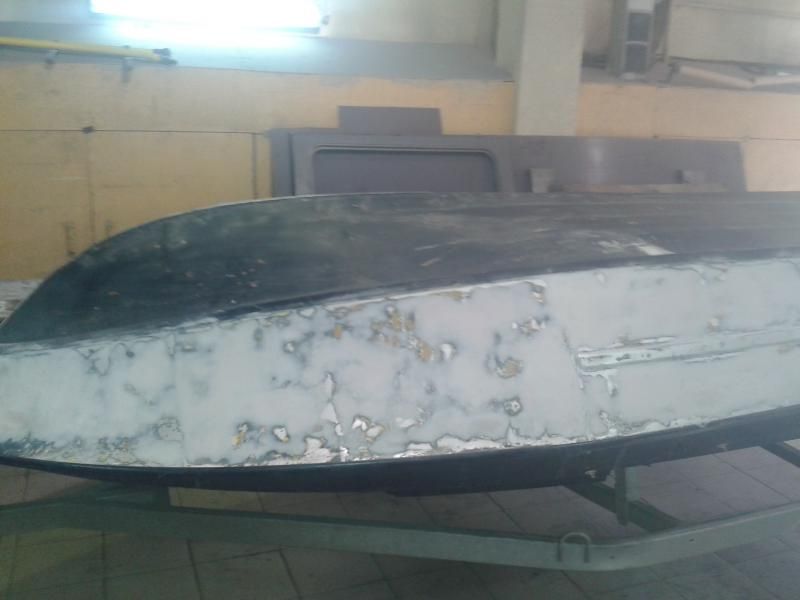

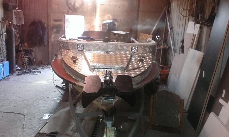

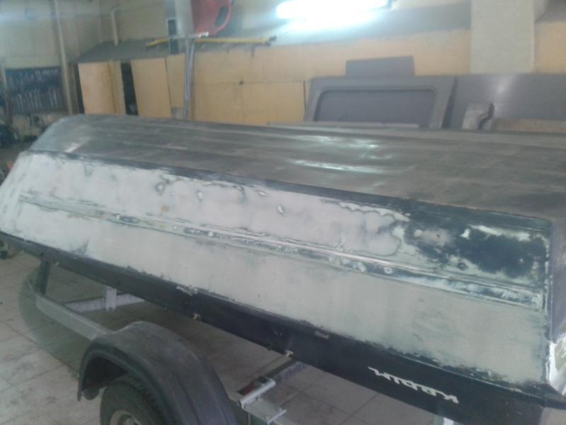

Так ну что, у меня вроде бы тоже наконец то стронулось с места, начали шкурить, шпаклевать:

Re: И снова Крым
Не, ну кто бы что не говорл а у крым-м так днище не поломает! ИМХО

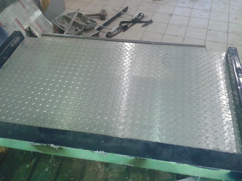

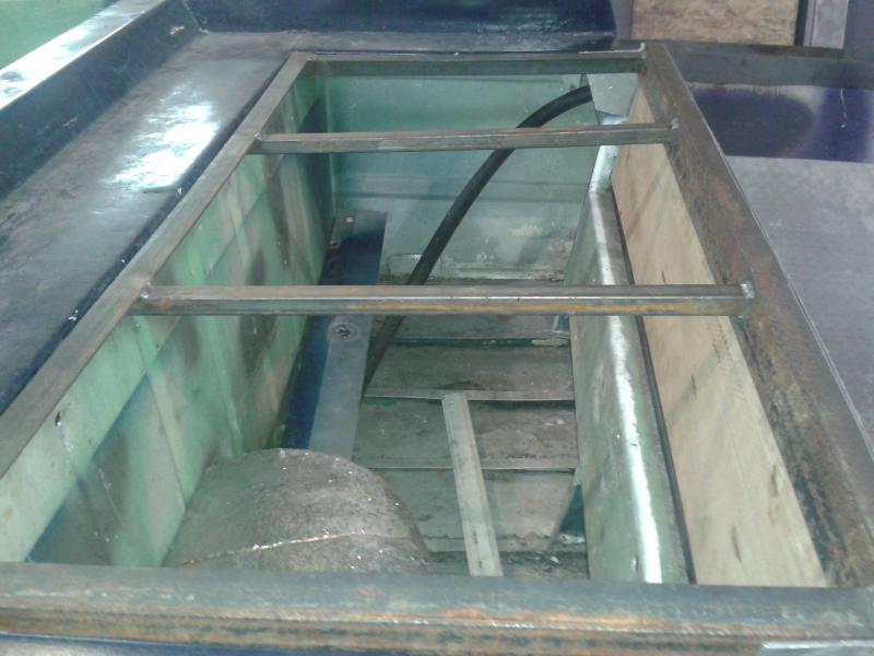

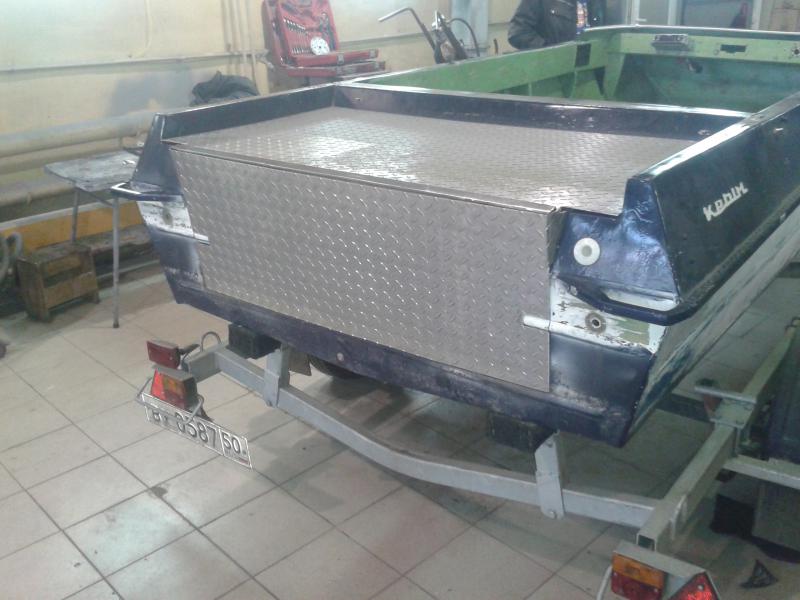

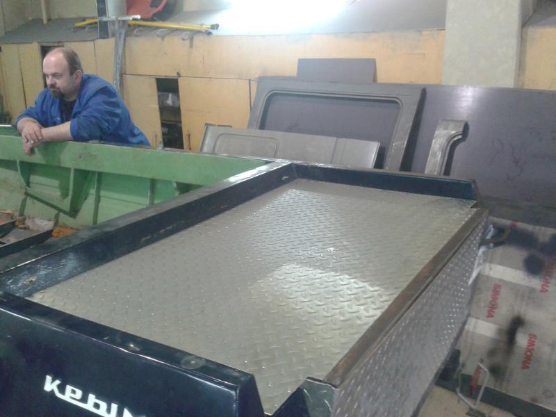

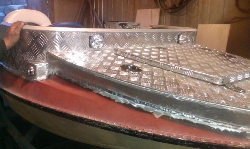

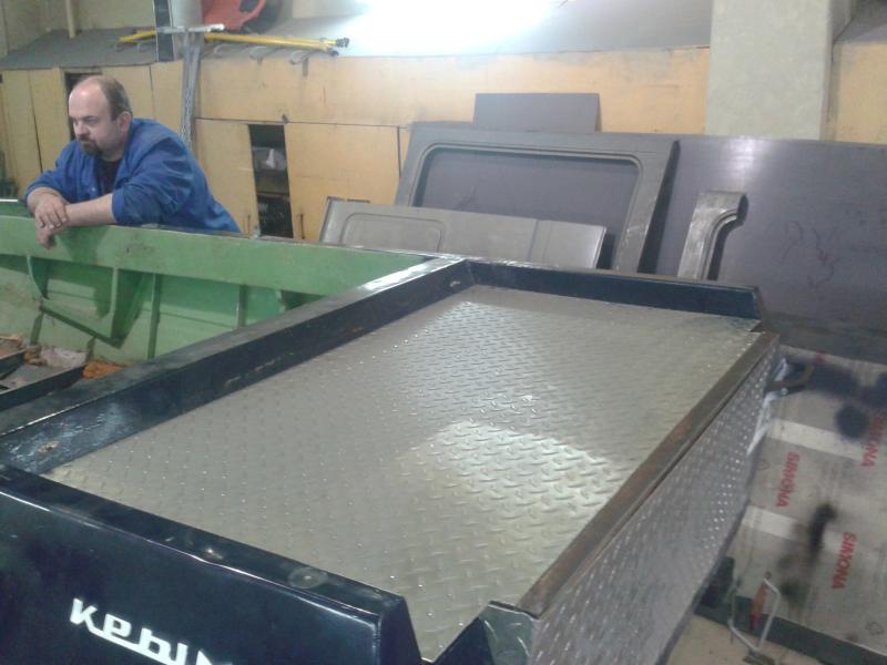

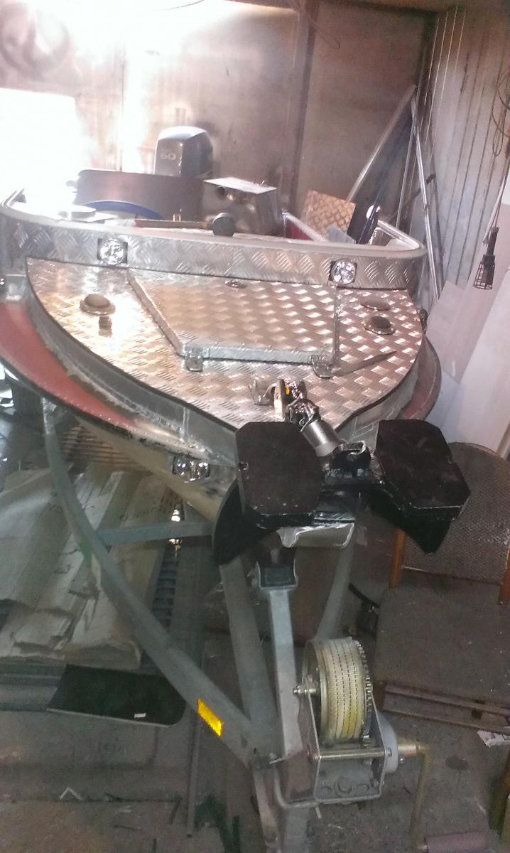

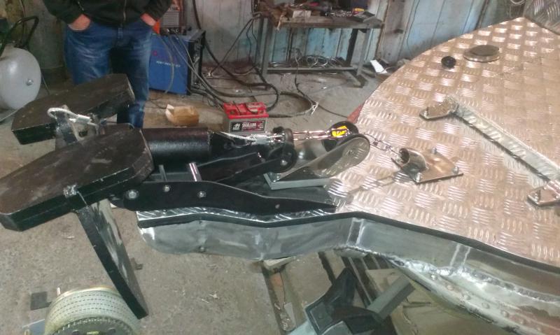

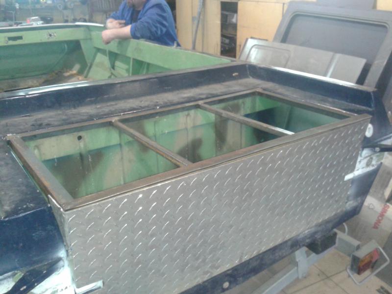

Мысль была поднять транец, и сделать отливной рецес, но подумали, а надо ли, решили всё переиграть, в рецесе будет бак на 40-60 литров, и полистирол, вверх ровная палуба, на которой можно будет спокойно работать спиннингом, в другой теме подсмотрел как ребята транец усилили рамкой из уголка, плюс к этому ещё будут и шпильки, пока наброски такие:

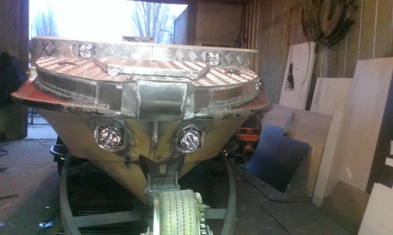

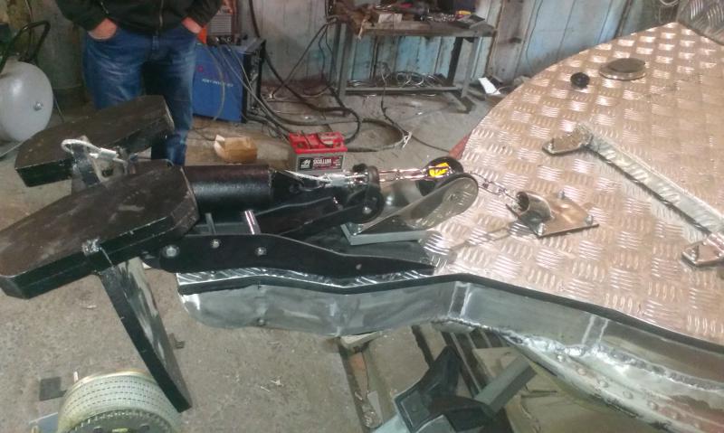

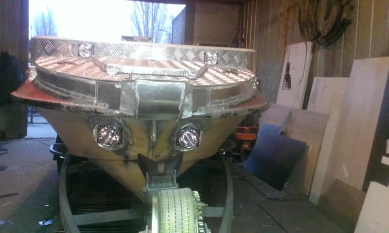

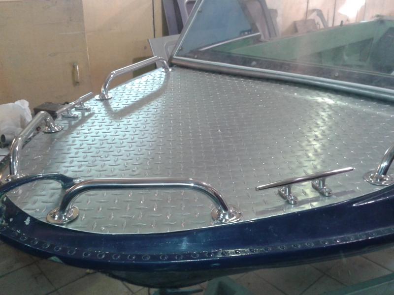

Носовую палубу так же решили не резать, а положить целиком, примерная наброска будет такая:

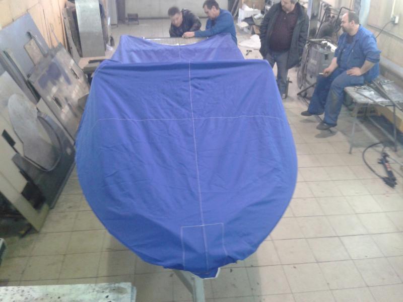

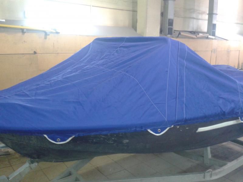

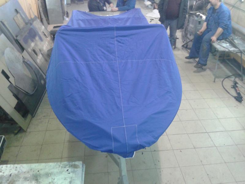

Да забыл сказать, сегодня прирулил транспортировочный чехол с "Лодки-44", вроде бы встал нормально:

Главное хорошо обеспечить герметизацию кормы. А какой двигатель будет стоять? Просто нужно сделать правильно развесовку лодки. У меня бак в носовой части, а движок Ямаха 60, вес 115 кг., если ещё и бак в корму, ИМХО-многовато, по крайней мере мне. Удачной переделки...

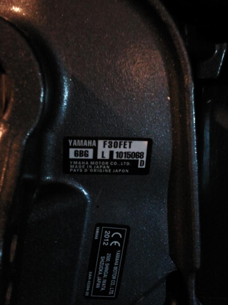

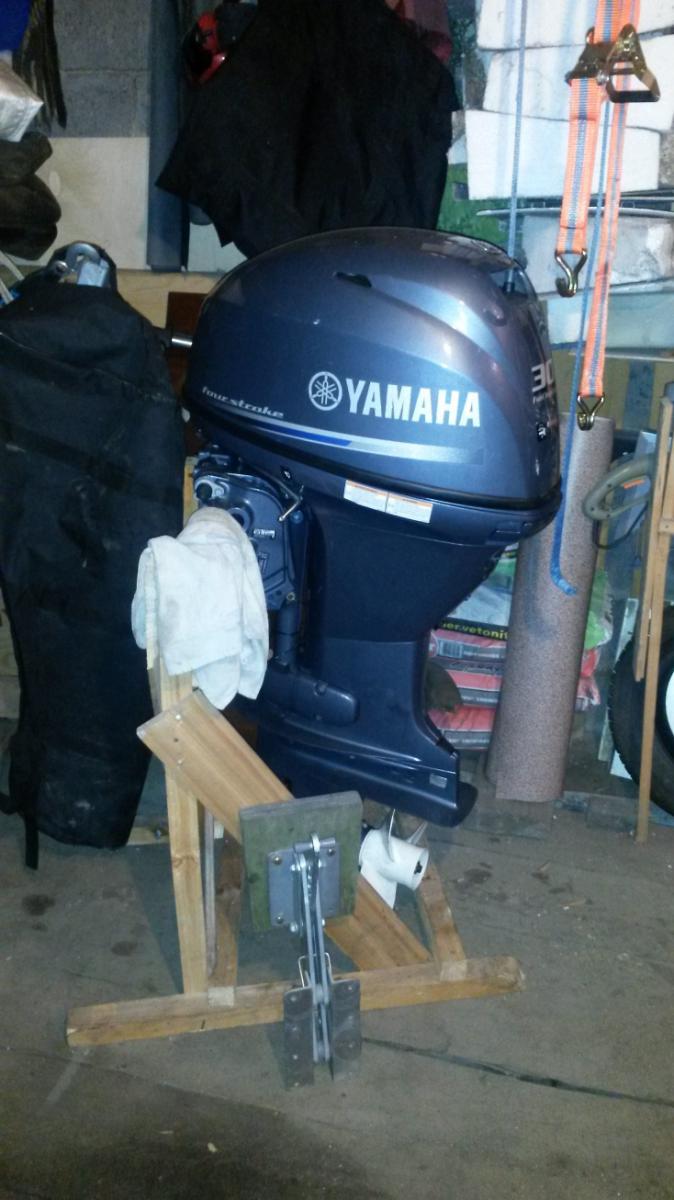

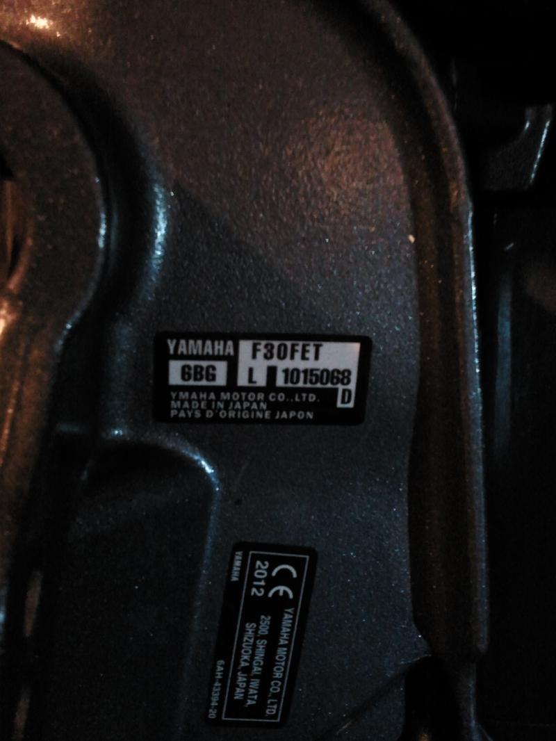

YAMAHA F30 FET-L = вес 96 кг в таком виде (без масла):

8 920
476
Re: И снова Крым
Fugitive сказал(а):
А какого года мотор? Вроде самые новые чуть легче были, хотя могу и ошибаться...
11/2012
Данная модель в РФ не поставляется, у вас в Европе должна быть. Это 40-ка, задушенная до 30 лс. Когда купил - раздушили мозги до 40 обратно...

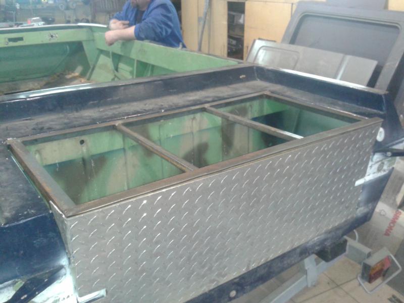

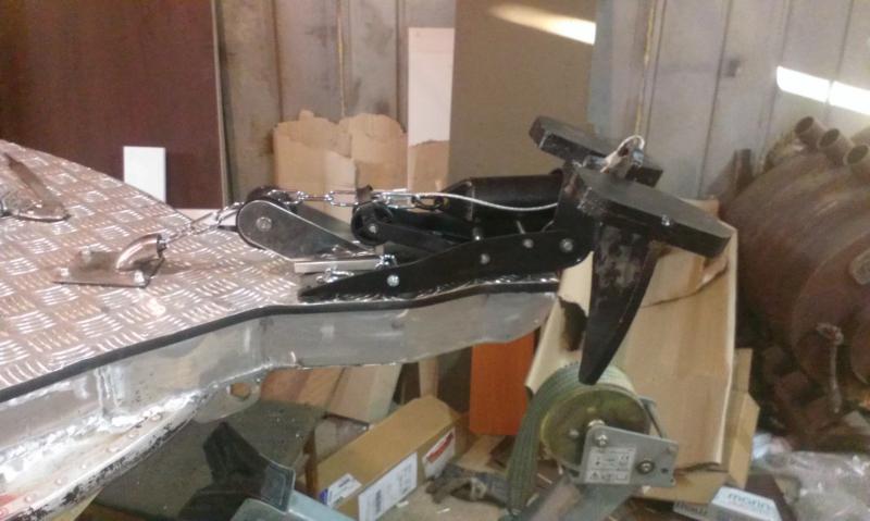

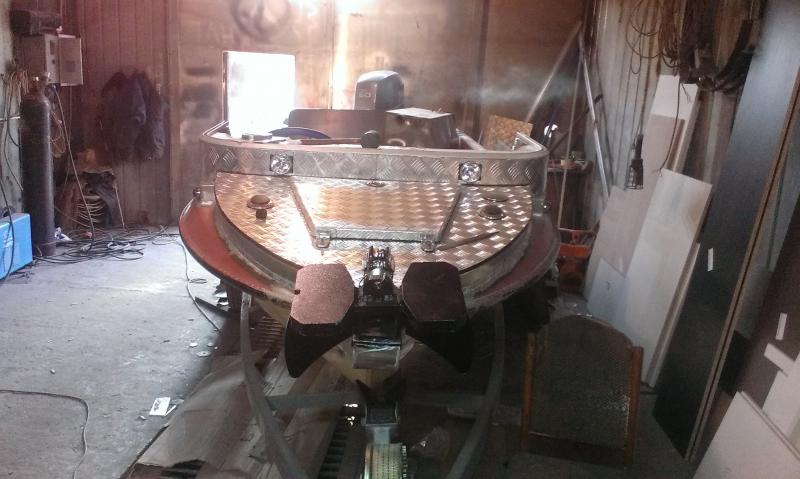

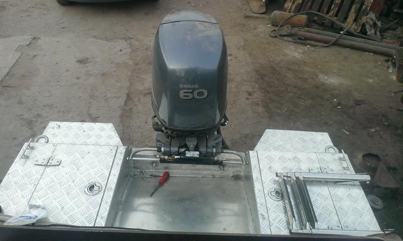

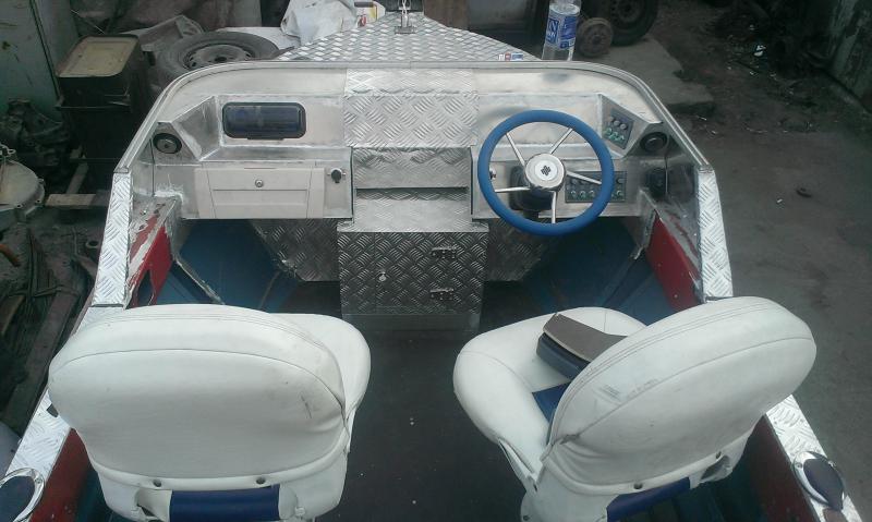

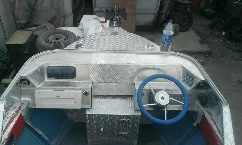

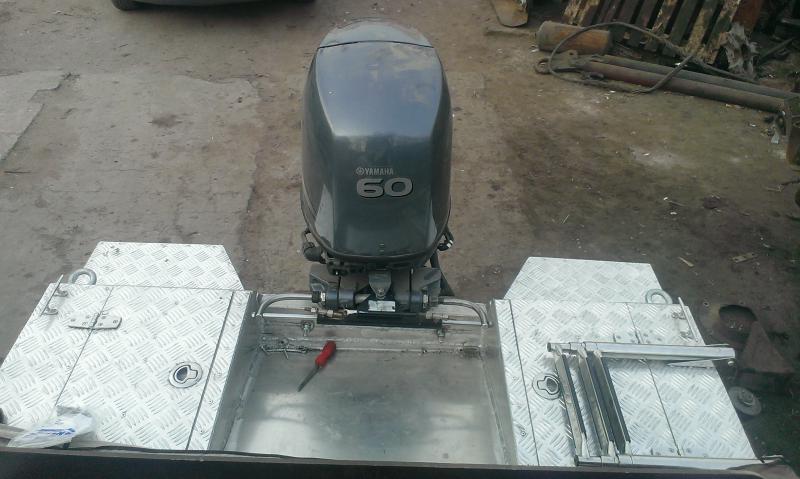

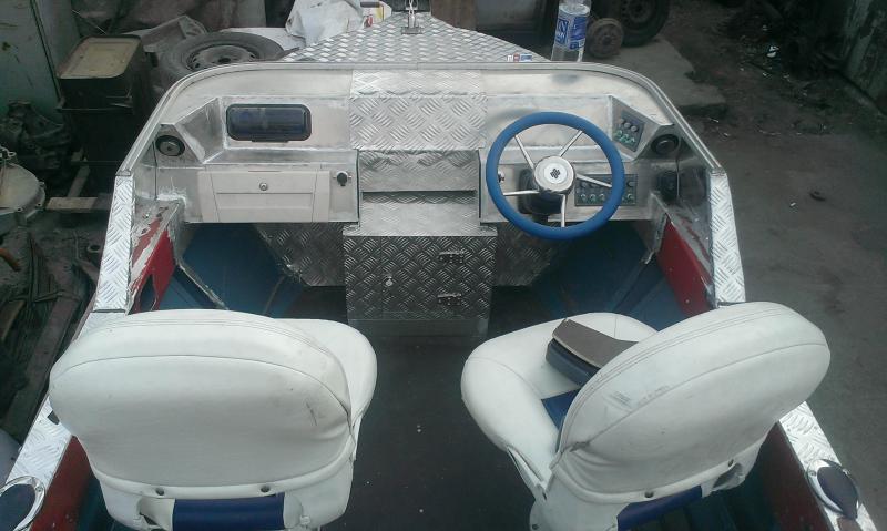

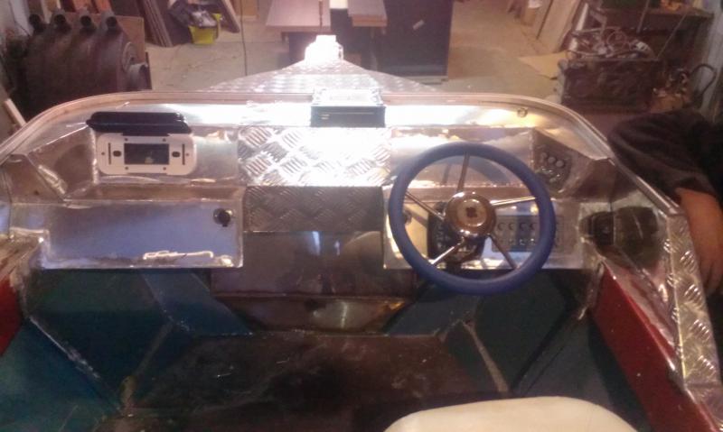

Добавлю фото врезной лебёдки и готовой консоли.

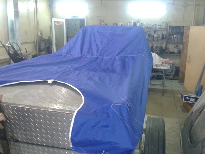

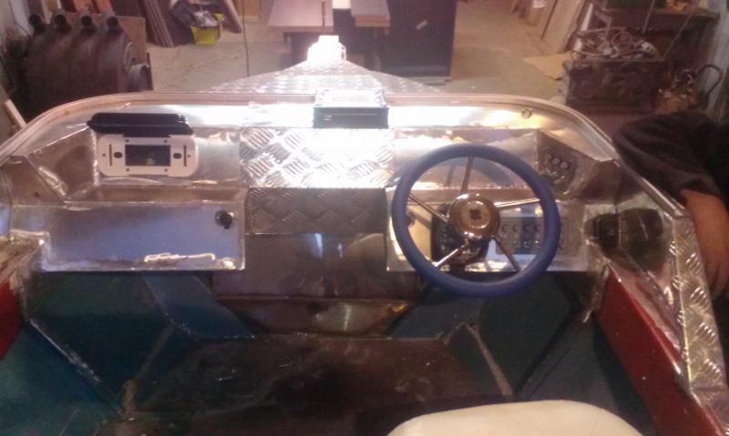

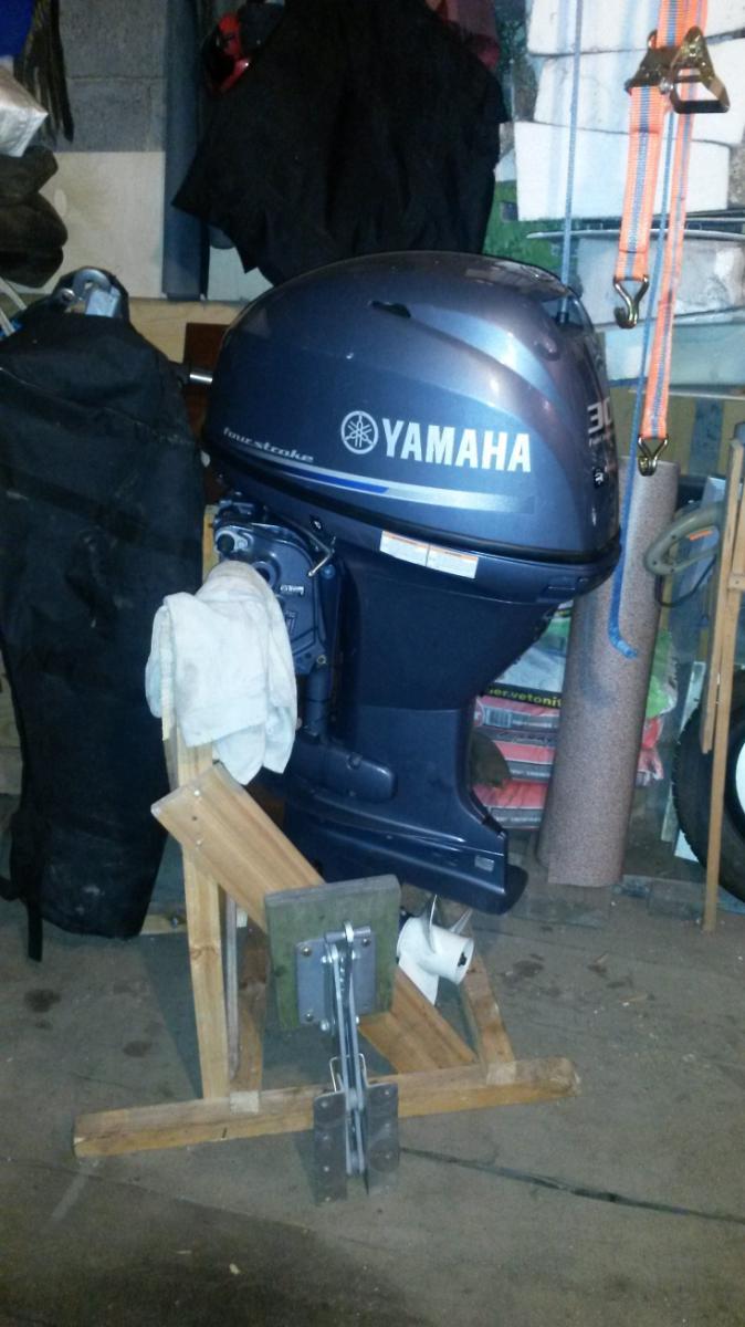

Блин уже на воду охота, сегодня не удержался, завёл мотор:

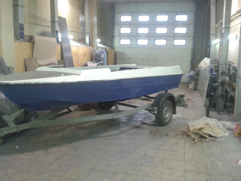

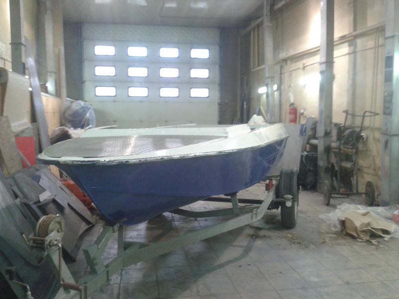

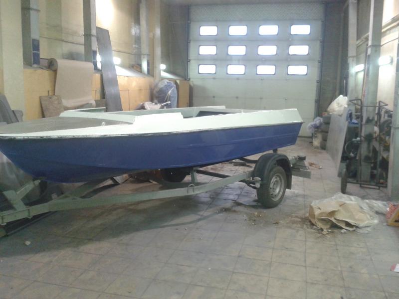

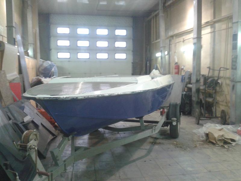

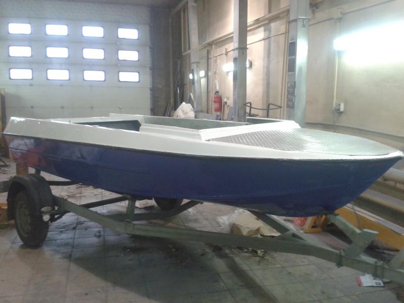

Сильно над лодкой не упражнялись, выстучали, покрасили, привальник по плану будет чёрный:

MAZYA
26.03.2013
241
КРЫМ М
Вихрь 40, 30, 25, Suzuki 15, Yamaha F 60 CETL
Re: И снова Крым
Прикольненько!!!! Мне тоже привезли привальный брус!!!! Завтра будем устанавливать!!!! А можете выложить фото привальника, интересно какой будете ставить. У меня есть U - образный и П-образный. Так вот! П-образный великоват для Крыма, нужно обрезать, что красиво и ровно не сделаешь. А вот U - образный плотно становится, но чуть-чуть маловат, но в принцыпе нормально. И ещё, я был в конторе где делают ФИНВАЛы, там же и привальник брал... Так вот, мне сказали, что когда будешь ставить, его нужно немножко нагревать и растягивать, натягивать при установке, так как он при перепаде температур растягивается и наоборот. УЧТИТЕ при установке. Удачи!!!!! и обязательно фото!!! А как будете крепить??? Я буду заклёпками крепить к профилю по краям бортов.
