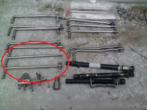

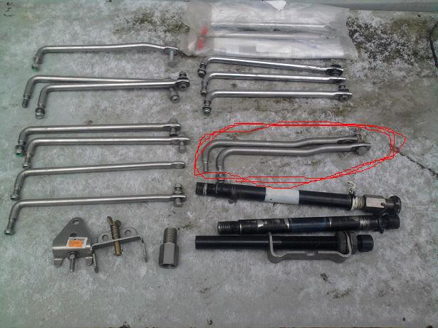

Re: И снова Крым

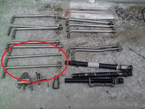

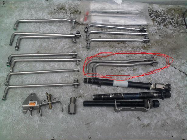

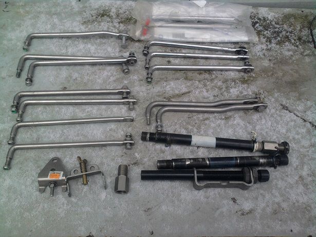

Мужики, в разделе про моторы задал вопрос, но что то молчат, продублирую здесь, какая кочерга идёт на Ямаха F40BETL карбюраторная, тыкните пальцем из тех что на фото:

Илья
Yamaha F-40 BETL
Re: И снова Крым
вот эти но все равно нужно мерить . :) как то так

Re: И снова Крым
У товарища на ВЕОСе прямая в комплекте шла.

Re: И снова Крым
У меня чел знакомый прикалхозил вместо кочерги тягу стабилизатора от автоса. От БМВ встала как родная

Re: И снова Крым
Встать то она встанет, а как быть с люфтом шарниров? Там же на каждом конце по шарниру, которые имеют свободный ход т.е пока шарнир не упрется в край посадочного гнезда, руль будет в холостую крутиться.

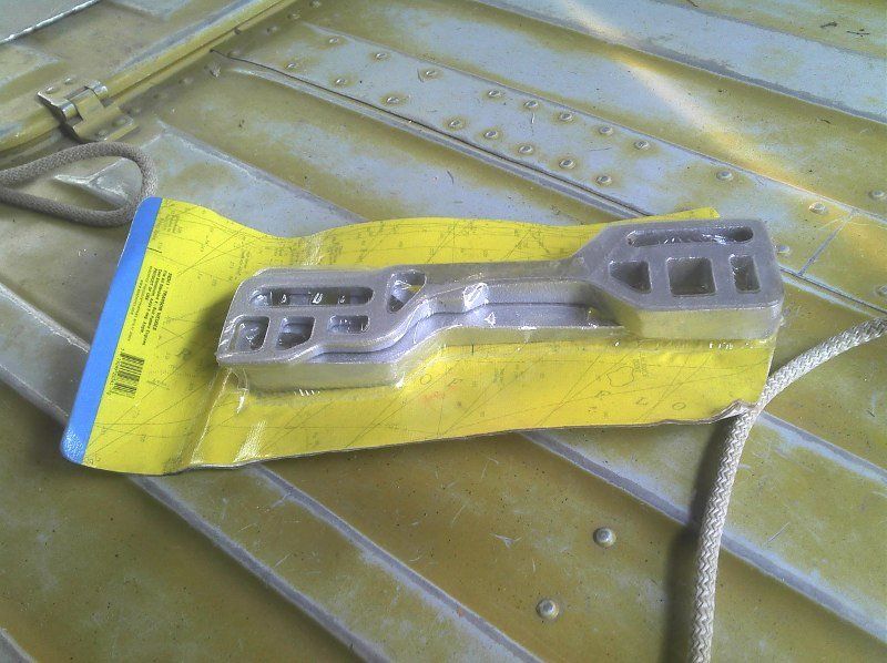

Re: И снова Крым
Рудольф сказал(а):
Я думаю любая подойдёт.
+100500!!!! Я когда себе покупал, человек в магазине сказал - любая!!! Только у меня она регулируемая по длине...

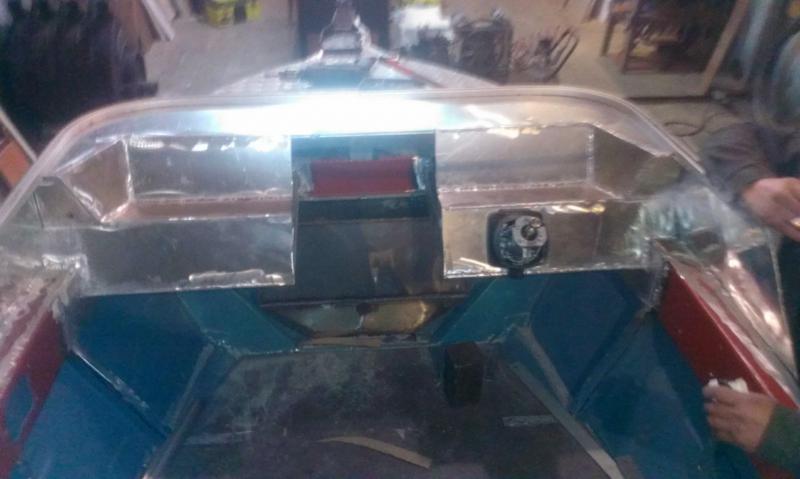

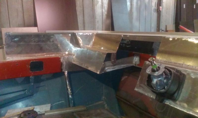

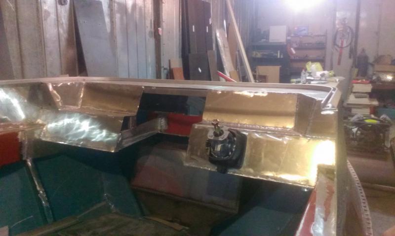

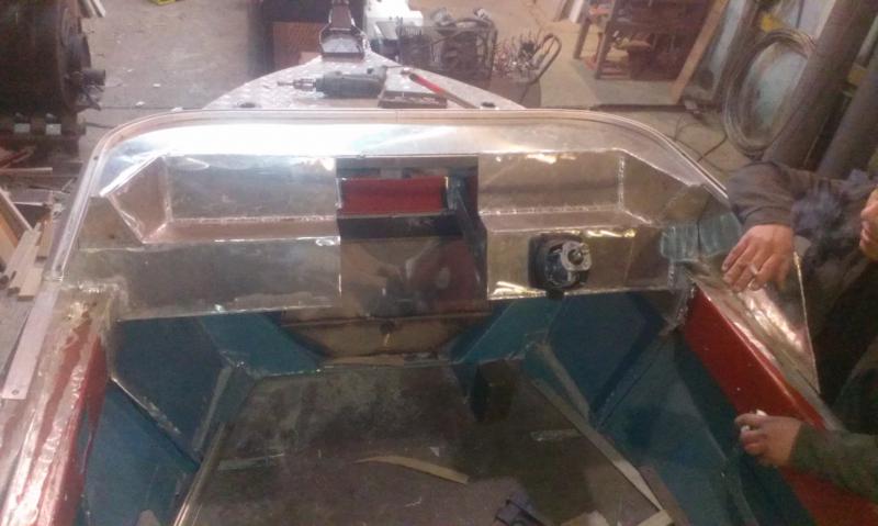

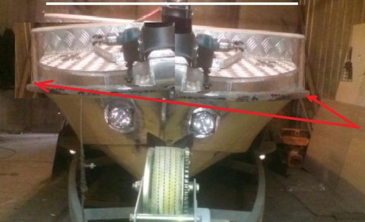

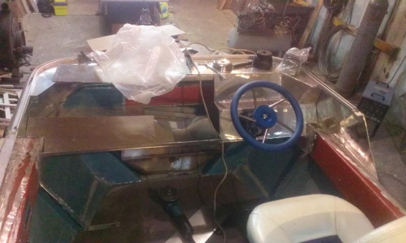

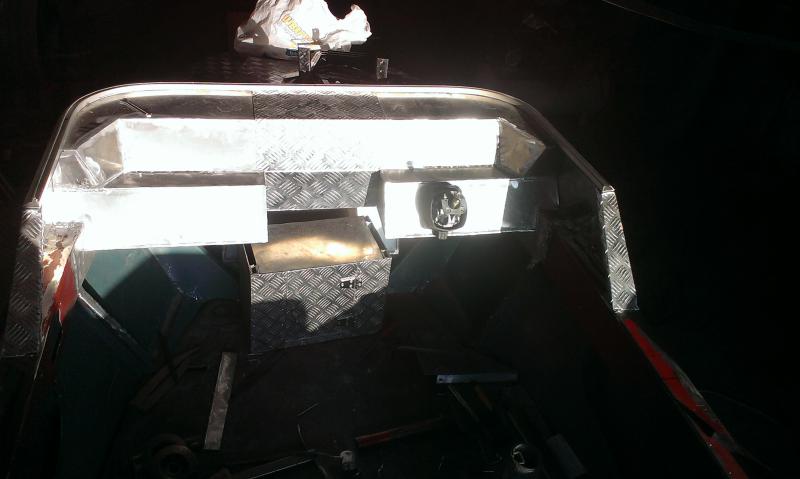

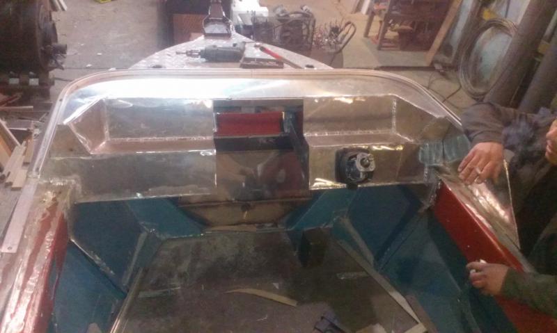

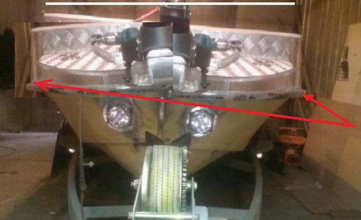

Обновлю фото консолей. Ваши мнения!!!! Готов к критике :hahaha: :hahaha:

Re: И снова Крым

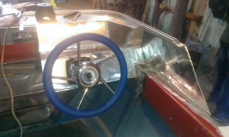

А где такой рулевой редуктор покупали?

Re: И снова Крым
Кансоль нормальная..а вот нос мне не очень нравится! Можно сделать полностью нос, срезав до склепочного шва!!!

Re: И снова Крым
Рудольф сказал(а):
А где такой рулевой редуктор покупали?[/quote
Мне с Америки привезли. Очень удобно!!!! :good: :good: Если у вас ПРОСТОЙ РЕДУКТОР, то можно купить просто механизм регулировки положения руля. У меня стоит ГИДРАВЛИКА. Я также сначала думал поставить этот механизм, но потом решил ставить комплект с гидравликой. Этот механизм (запасной) у меня пока что есть!!!!

Re: И снова Крым
Возможно!!!! Очень долго думали, перед тем как начать делать. :?: :?: Таким образом - не нарушается жесткость носовой части. Поэтому сделали самодельный швеллер из листового АМГ и проварили по корпусу. Да и клёпки не охота трогать было.... Зато конструкция - монолит!!!!! :good:

Re: И снова Крым
срезали оставив см 1,5 и к нему варились бы.

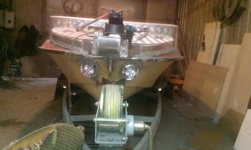

Re: И снова Крым

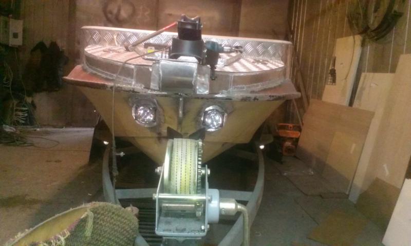

А с фарами то прикольно смотрится! Ну прям здорово и всё!!!!!

Re: И снова Крым
Спасибо!!!! А говорили ТОРПЕДЫ ТОРПЕДЫ!!!! :hahaha: :hahaha: :lol: :lol: :D :D

Re: И снова Крым
А места больше то хочется выиграть!!! :oops: Хотелось и эстетику КРЫМа-М сохранить, имею ввиду его подьём!!

Re: И снова Крым
...подьем остался бы. Может в живую лучше смотрится!!! Сколько АМГ докупали и что за сварка?

Re: И снова Крым
По сварке ничего не скажу, спрошу. Аргоновая знаю точно, а что там ещё.........?????? АМГ докупал лист 3 х 1,5. Думали много, зачем так много..... Но по окончании видим что всё как раз в притык!!!

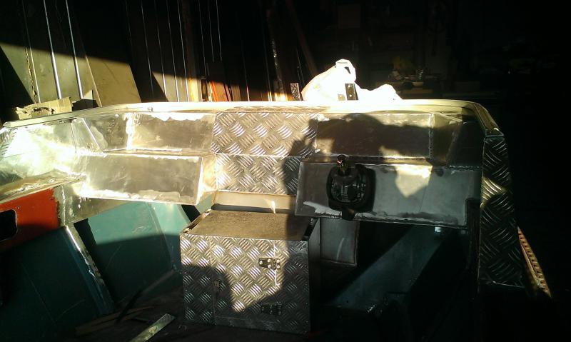

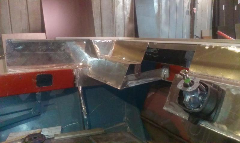

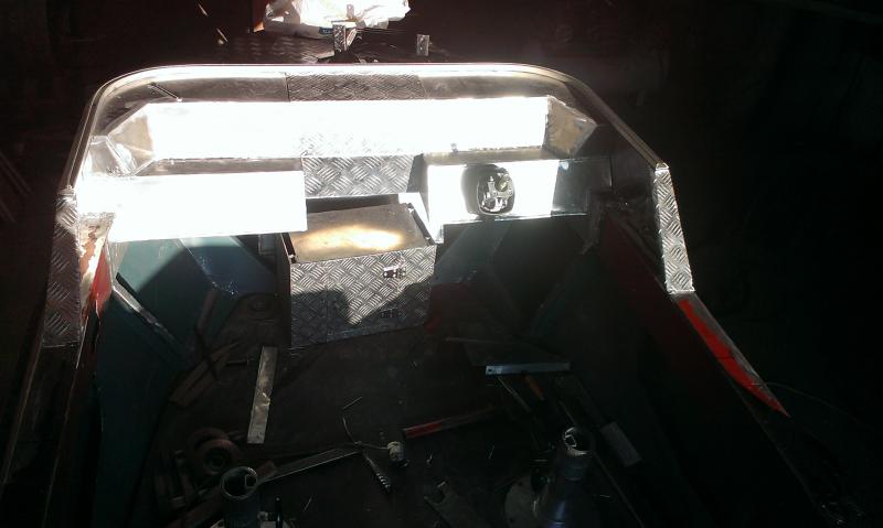

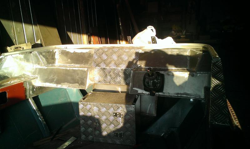

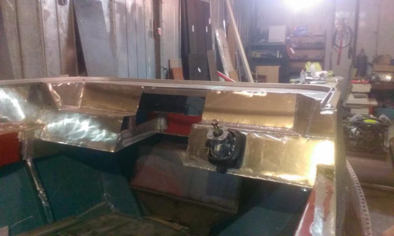

Re: И снова Крым

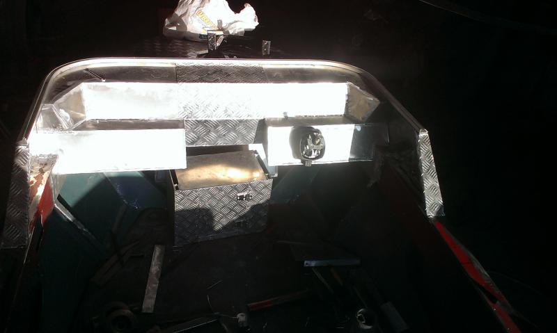

фото готовой консоли!!
