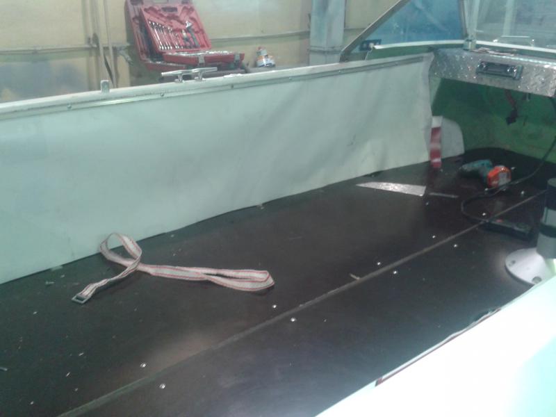

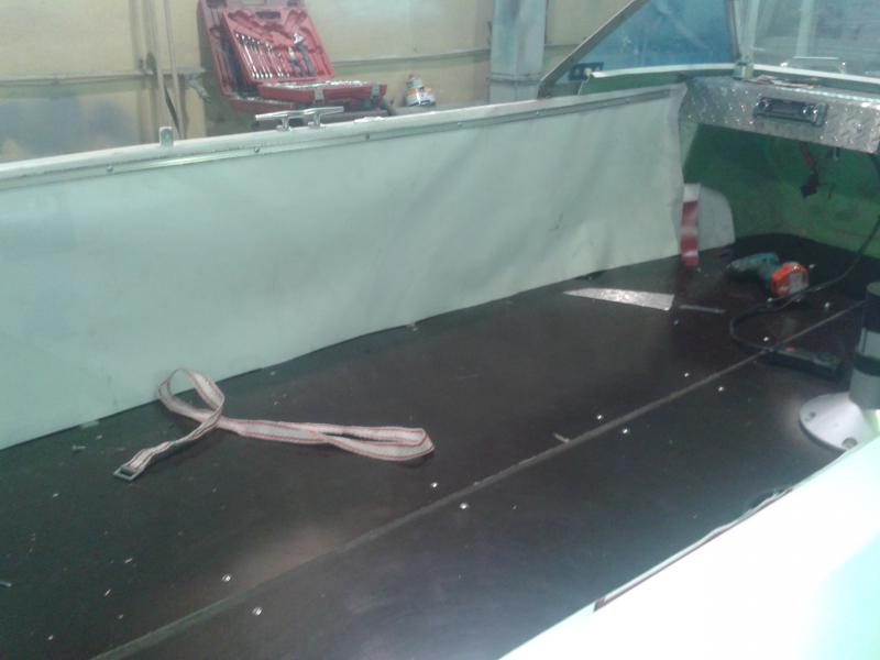

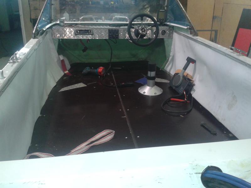

Блин, короче опять всю голову сломал, долго изучал, читал о том как всё таки сделать внутренний интерьер, чем зашить борта?, надоело думаю да пошло оно всё в зад, поехал к рекламщикам, дали мне бесплатно ПВХ Баннер, приехал в бокс и сделал всё как всегда просто.

Sedoy сказал(а):

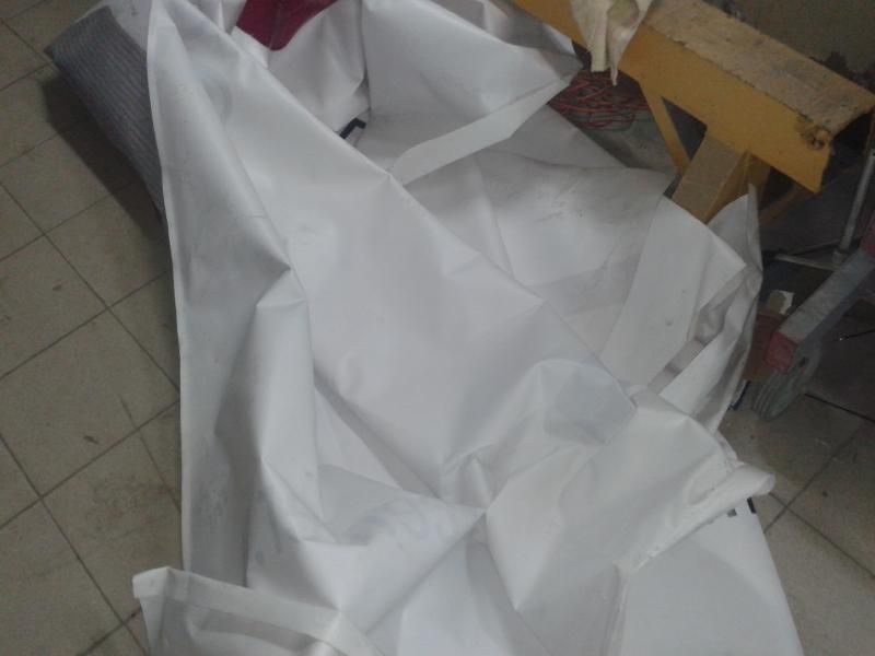

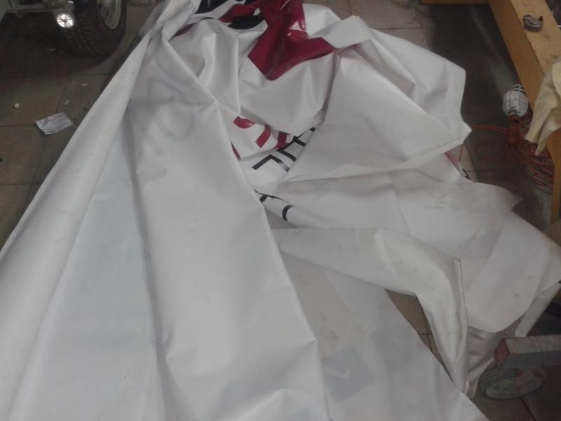

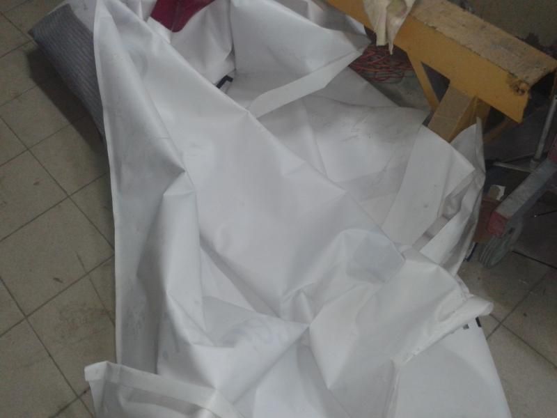

поехал к рекламщикам, дали мне бесплатно ПВХ Баннер.
Блин, Паш.... Белый как-то не совсем практично будет...
Я обшил немного по-другому - купил лист 1мм. алюминия, вырезал по лекалу и затем обклеил ковролином. В бортах установил резьбовые заклепки под болты М5 и прикрутил обшивку к бортам болтами с пресс-шайбой. Спустя два года (сейчас) меняю обычные болты на нержавейку - лодка пока хранится на улице и после зимы заметил, что шляпки на некоторых болтах покрылись ржавчиной. Болты нашел буквально вчера по 4рубля/шт., в-принципе не дорого отдать 160р. за четыре десятка болтов. Может я ошибаюсь, но думаю что ПВХ слишком легко можно порвать, хотя ввиду того, что "бесплатно" не жалко...)))

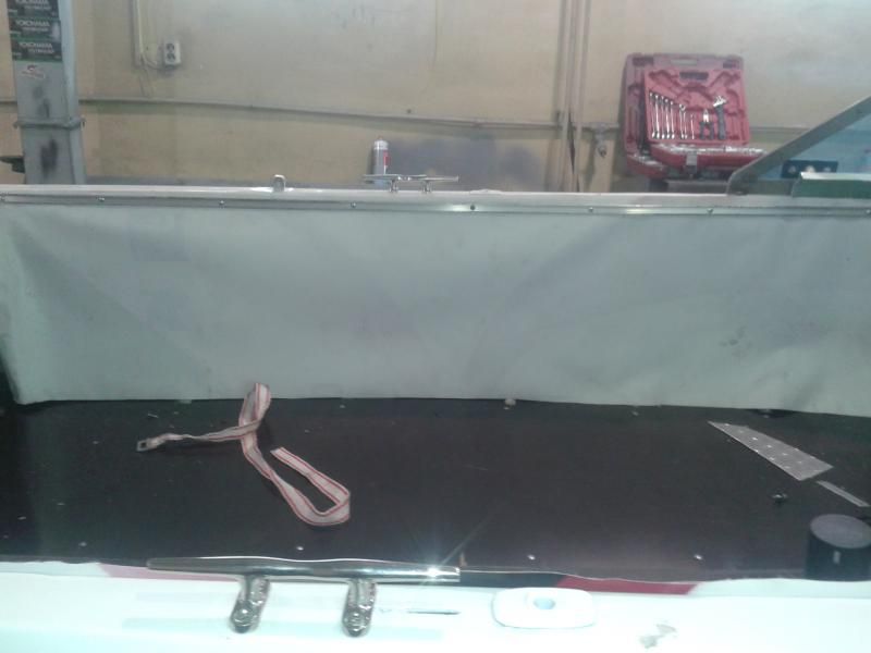

Да нет правильно, это всего лишь времянка, летом в планах зашить алюминиевыми листами, тем более что так же халява, просто надо до 3 мая всё успеть, т.к. третьего едем в Карелию, на острова, форель ловить.

Re: И снова Крым
Если окажется желание обклеить ковролином, то рекомендую сначала приклеить кусок ковролина (или другого материала), а потом острым ножом обрезать лишнее - так проще всего сделать...

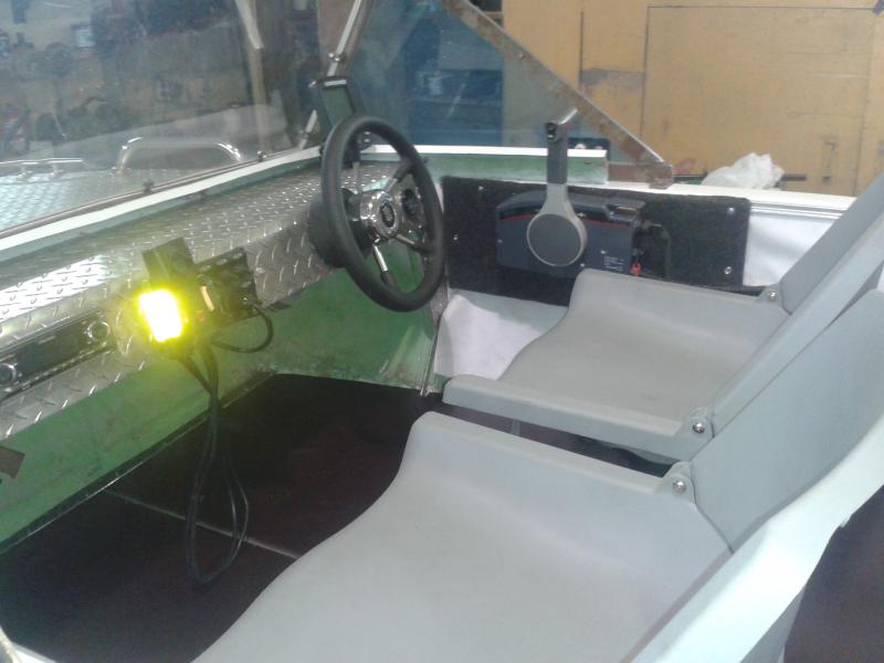

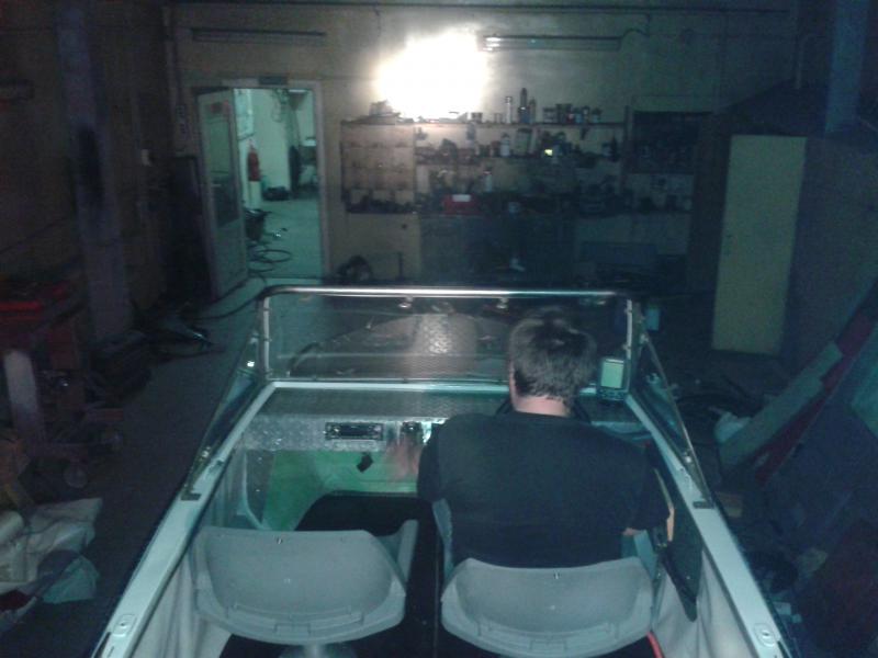

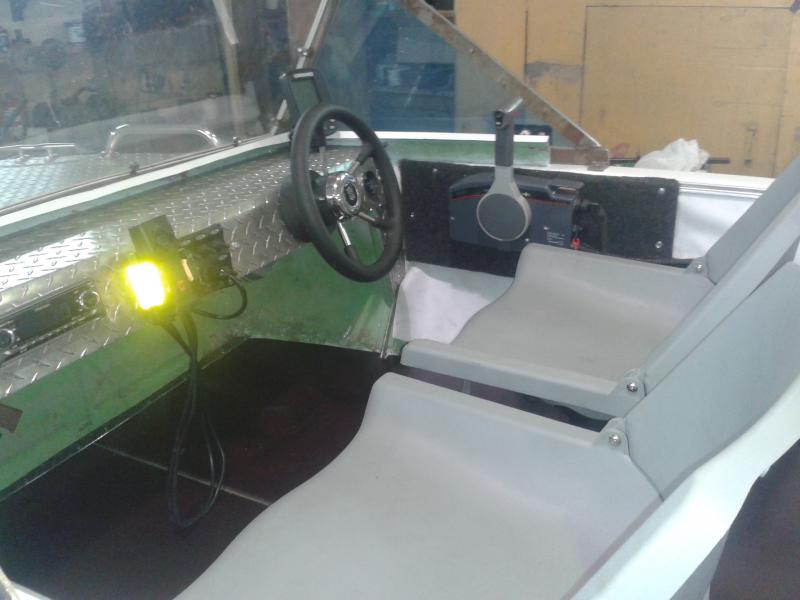

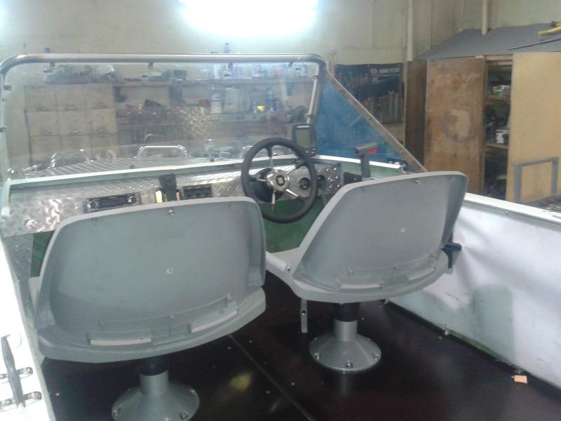

Влупил сегодня сидухи, сначала хотел стойки ещё подрезать, но потом сел в кресло и понял, ляпотаа

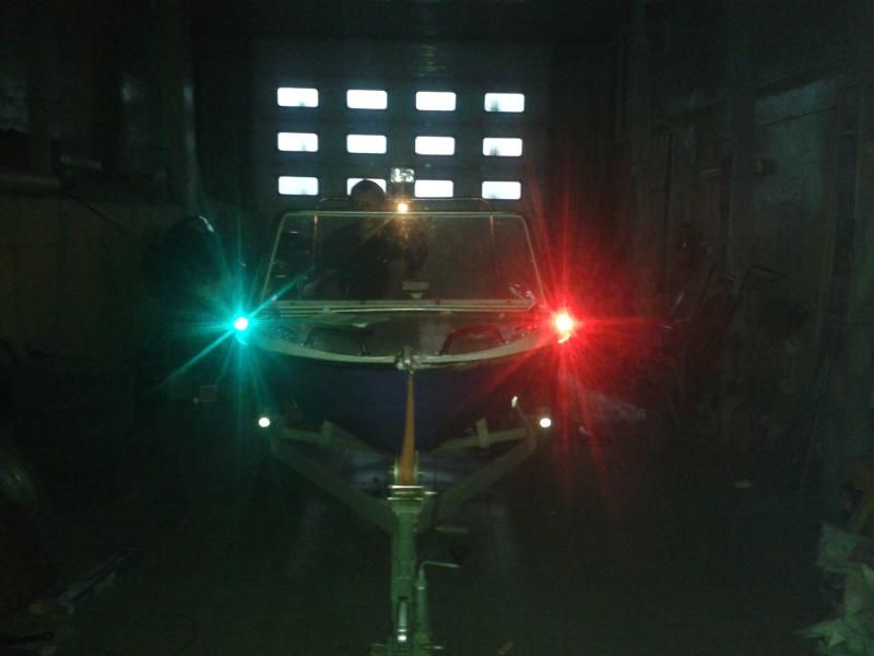

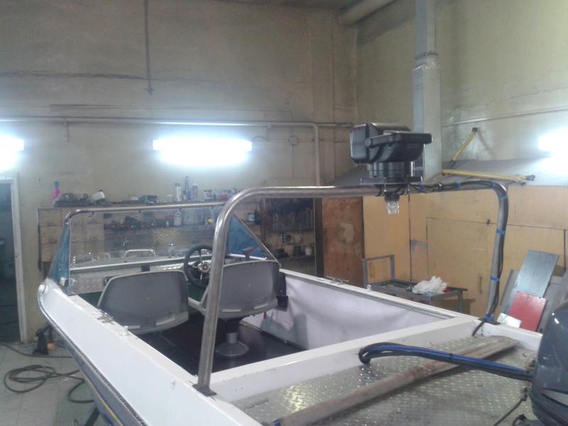

Скажите, а прожектор на дуге не слепит???Просто я тоже на дугу хочу установить, говорят что будет слепить. А вы пробовали??? Отпишитесь, жду!!!

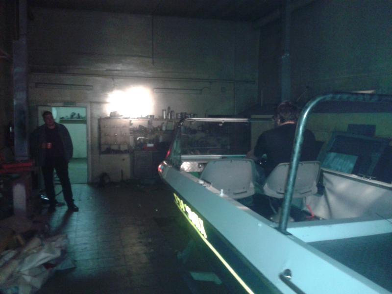

Саша, пока на воде не знаю, но в боксе при выключенном свете, находясь за рулём не слепит, сам прожектор бьёт в точку, распылять начинает метров с четырёх, бьёт далеко, на Оке освещал противоположный берег метров 500, регулируется пультом, может поворачивать луч на 360 градусов, единственное смущает то что, боюсь при тряске лампочке будет звиздец, но будем посмотреть)))
У меня вот такой прожектор http://www.navionika.com/content/view/430/116/. Спасибо что отписались. Я тоже думал что не будет слепить, но все на форуме "Фрегат" говорят из личного опыта ЧТО БУДЕТ ЗАСВЕЧИВАТЬ НОС ЛОДКИ, и невозможно будет идти. Ну посмотрим, может и так, а мажет и нет!!!!! ;) ;)

Re: И снова Крым
Скорее всего будет слепить.Еще и стекло будет отсвечивать!Ставили на УАЗика.Пришлось дальше сдвигать,так-как стекло СИЛЬНО отсвечивало!

MAZYA сказал(а):

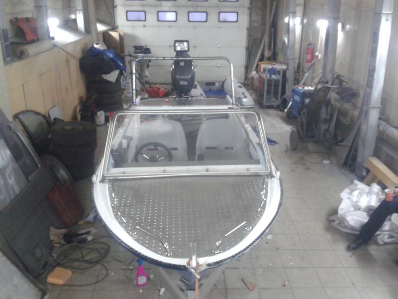

Сегодня откачу лодку в конец бокса включу прожектор, всё это сфоткаю и покажу :yes:

Re: И снова Крым
Фару эту надо ставить куда то ближе к носу, потому как она теряет свой потенциал подсвечивание перед носом при подходе к берегу.

Re: И снова Крым
Чем ближе к носу (на Крыме и любой маломерной лодке), тем выше шанс, что ей кто-нибудь башку нечаянно свернет, причем свернут 100%, только если ближе к лобовому ставить, то продюжет немного дольше, правда как сказали выше эффект будет не тот...

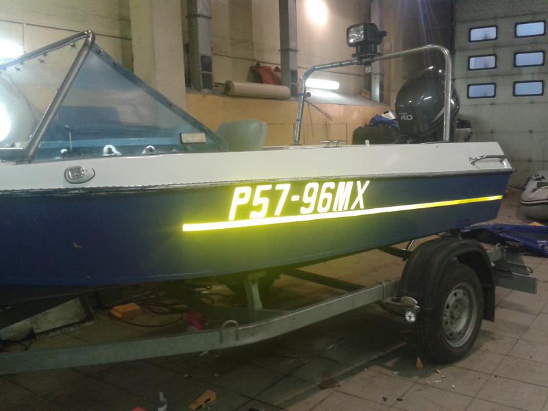

Re: И снова Крым
Ну, в общем то вроде бы нормально, единственное, при съёмке не учёл вспышку телефона, эффект получился не тот, а так в принципе сидя за рулём не слепит, но утверждать не буду, посмотрим на воде, если что, перенесу её куда нибудь поближе к носу.

Re: И снова Крым

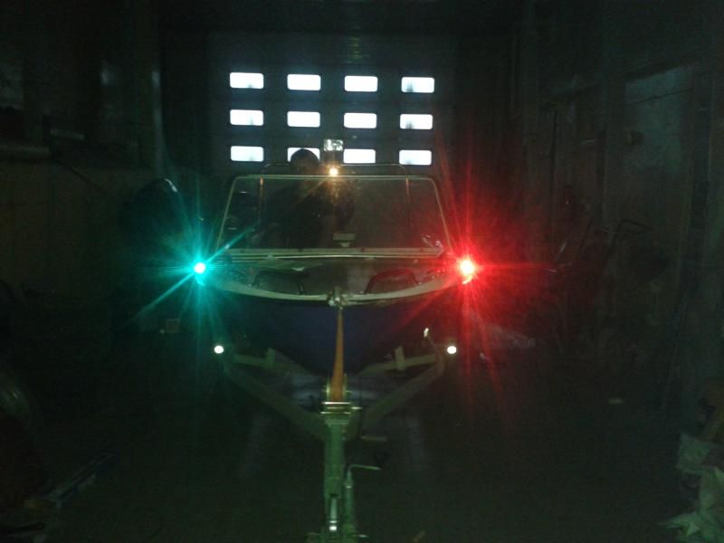

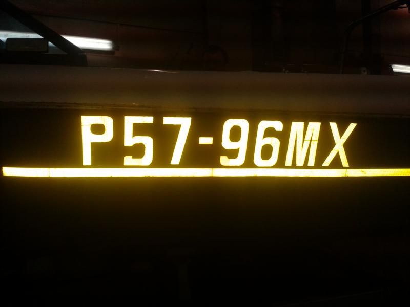

Сегодня наклеил бортовые номера, спасибо любимой.

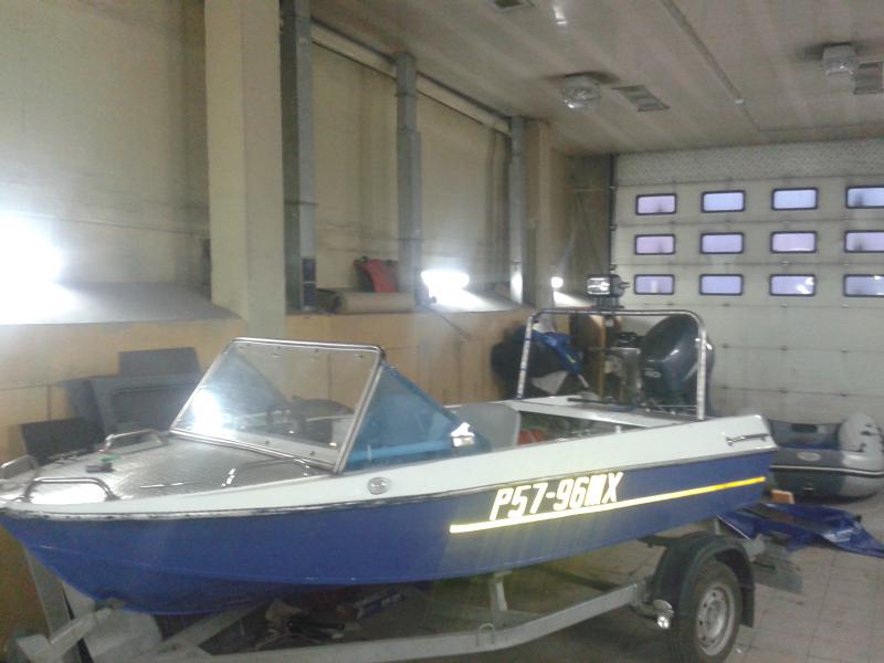

Завтра решил сделать пробный спуск на воду, надо проверить лодку в деле
Нормальненько так!!!!! А как думаете, если бы дугу выше поставили, что-то изменилось бы?
Просто у меня высота дуги раза в 2 выше вашей. Это для того чтобы идти можно было со светом и накрытым тентом.
Да сто процентов будет лучше :yes:
