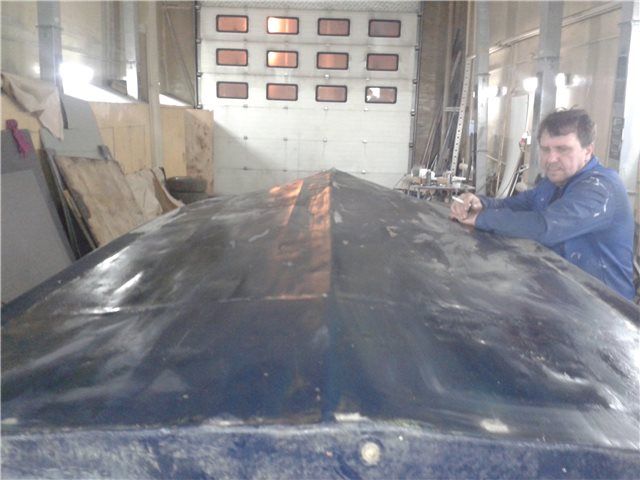

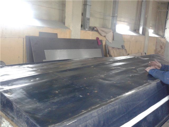

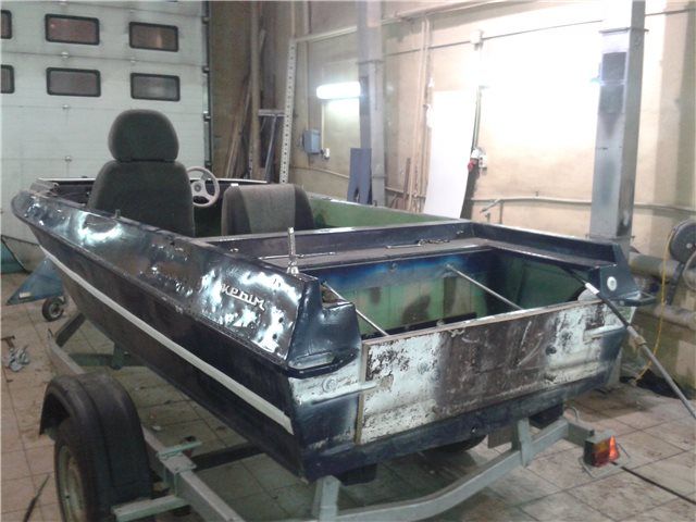

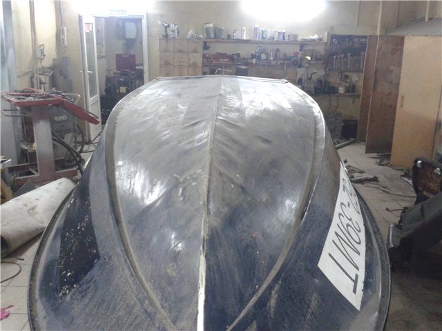

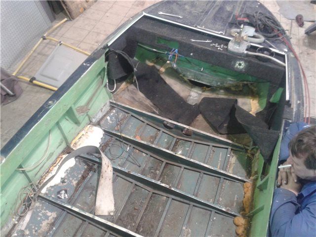

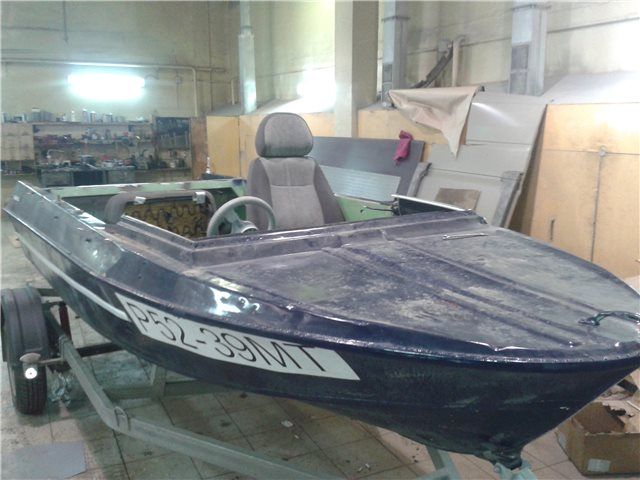

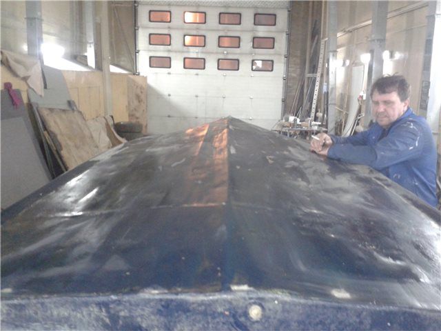

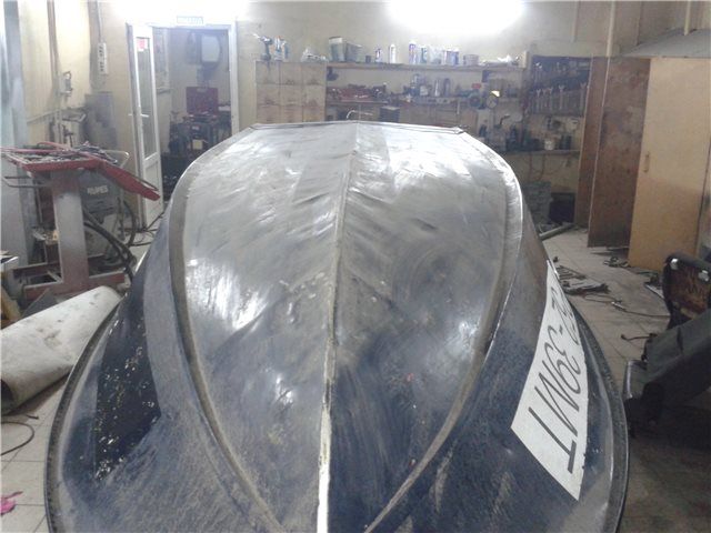

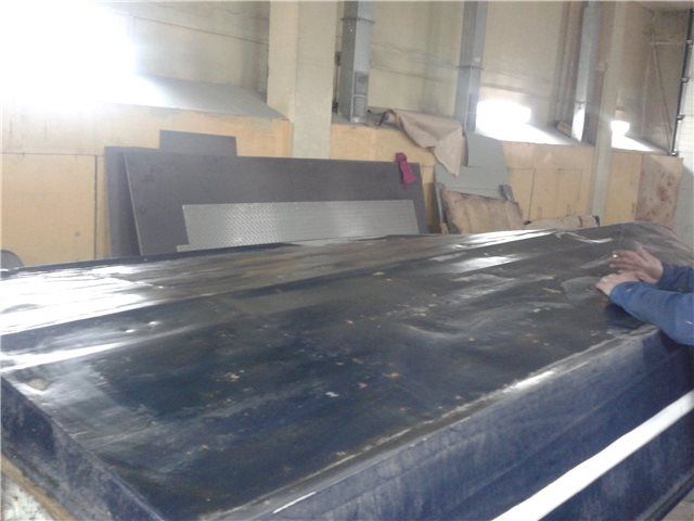

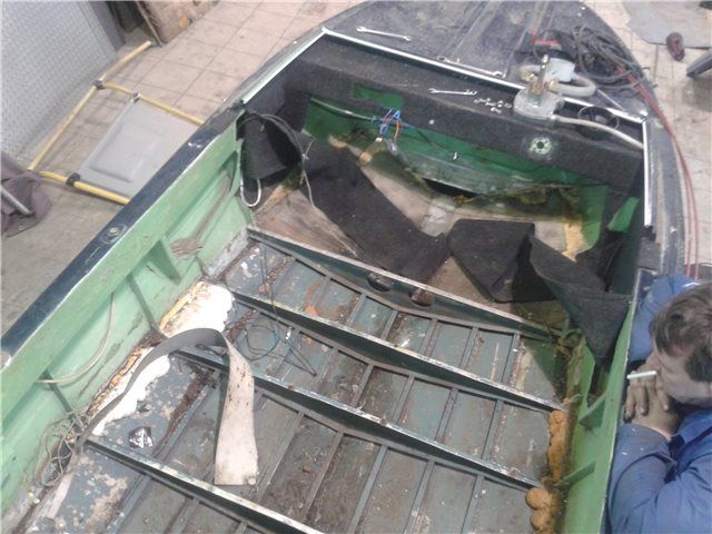

Так ну что продолжим, загнал лодку в цех на разбор, на в скид для своих годов выглядит не критично, Андрей(Просто Андрей) как всегда прав, дно надо выстукивать, выправлять, приняли решение его усилить:

Мужики вопрос такой, у нас в ДРСУ, есть пескоструйка (работяги там бордюры пескоструйкой обрабатывают), как думаете возможно ли обработать лодку ей от краски до алюминия?, или опасно, ни кто так не делал?

ИМХО опасно. Видел не профессионально обработаную К-5, реально до дыр "отчистили" :eek: ...

Однозначно, сейчас разговаривал с человеком, так же утверждают что опасно.

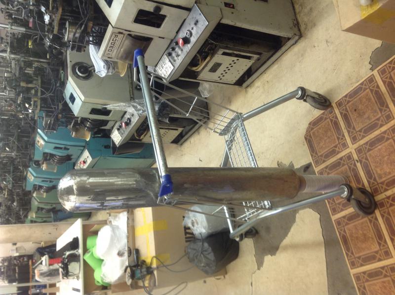

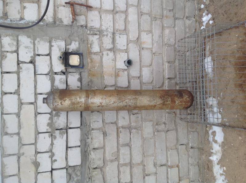

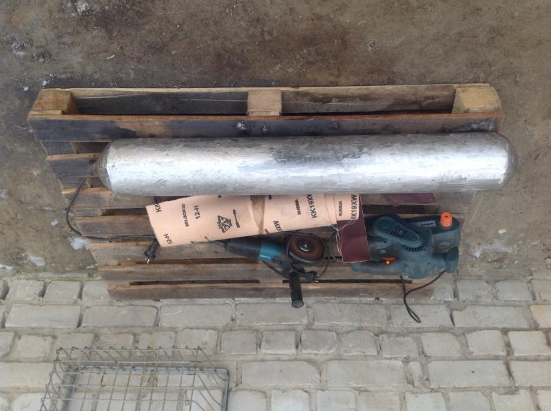

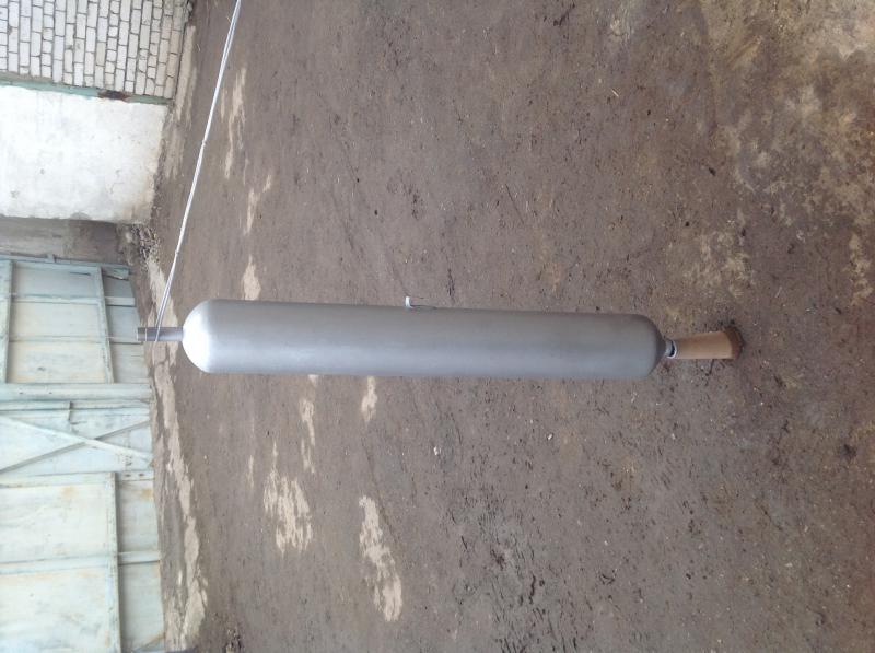

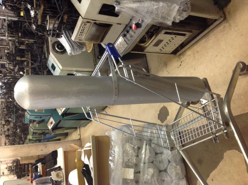

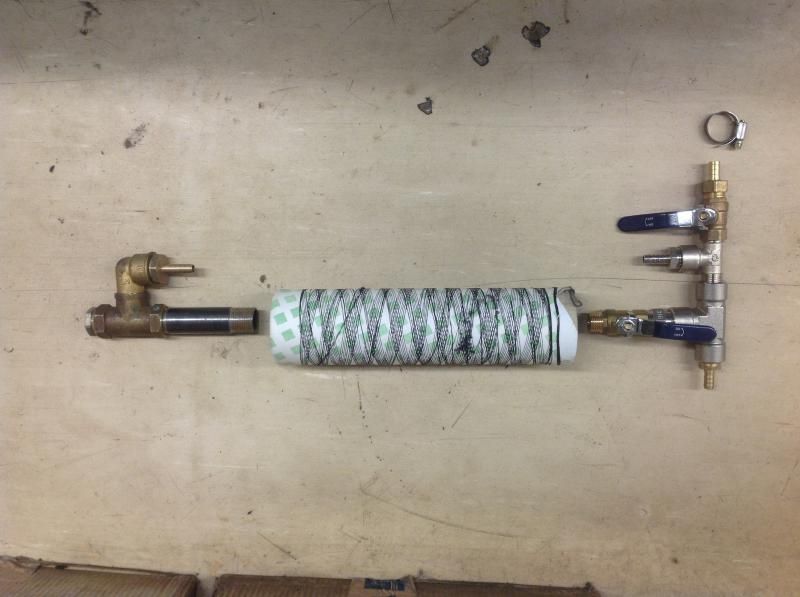

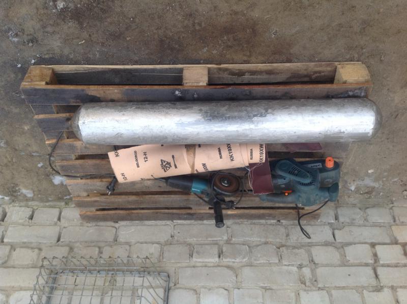

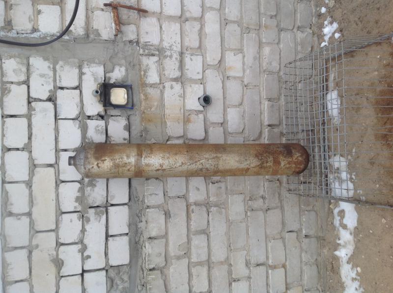

=====================================================================Николай а не раскажете как пескоструй делаете?я делал из балона газового.сопло изолятор от свечи и еще пробовал старые керамические резисторы.зеленые такие большие раньше были.
nik52nn
30.11.2013
325
69
Нижний Новгород
Неман 1
Suzuki DF-6
Re: И снова Крым

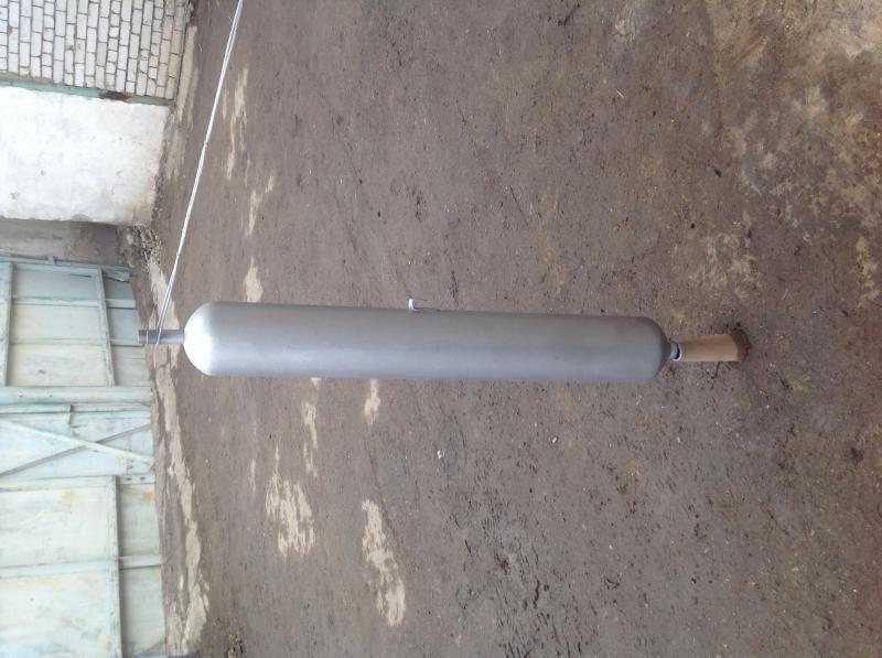

КОЛЕБАСС, ничего нового сопло из свечи или куплю готовые. Песок на даче не речной а карьерный целый КАМАЗ он мельче и белее. В процессе.

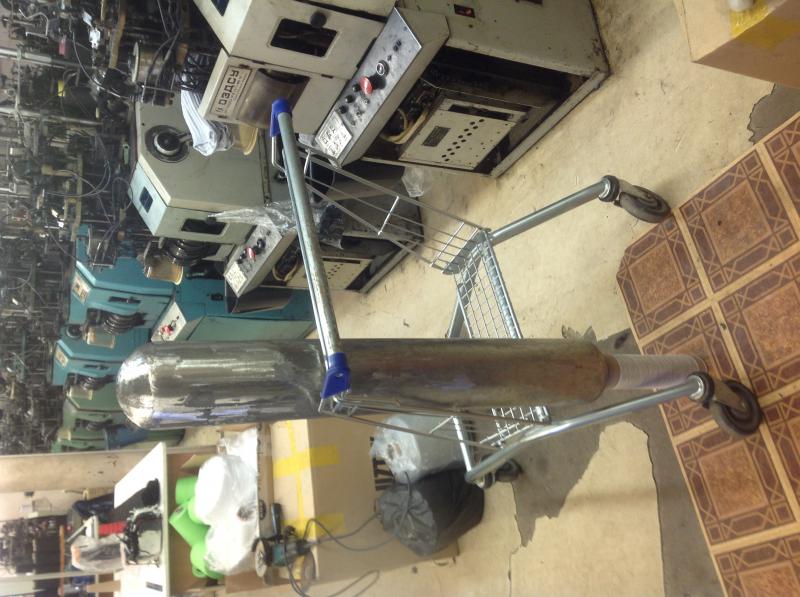

Николай, извинюсь фото не перевернул. Читал как Старший помощник Лом кому-то поэтому поводу делал замечание.

да и так все понятно.в принципе ничего нового.балон кислородный только.к ним кстати тележки специальные были.удобно было бы тягать.

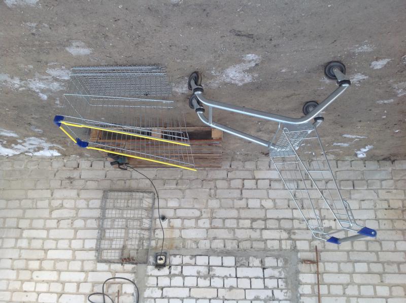

Re: И снова Крым

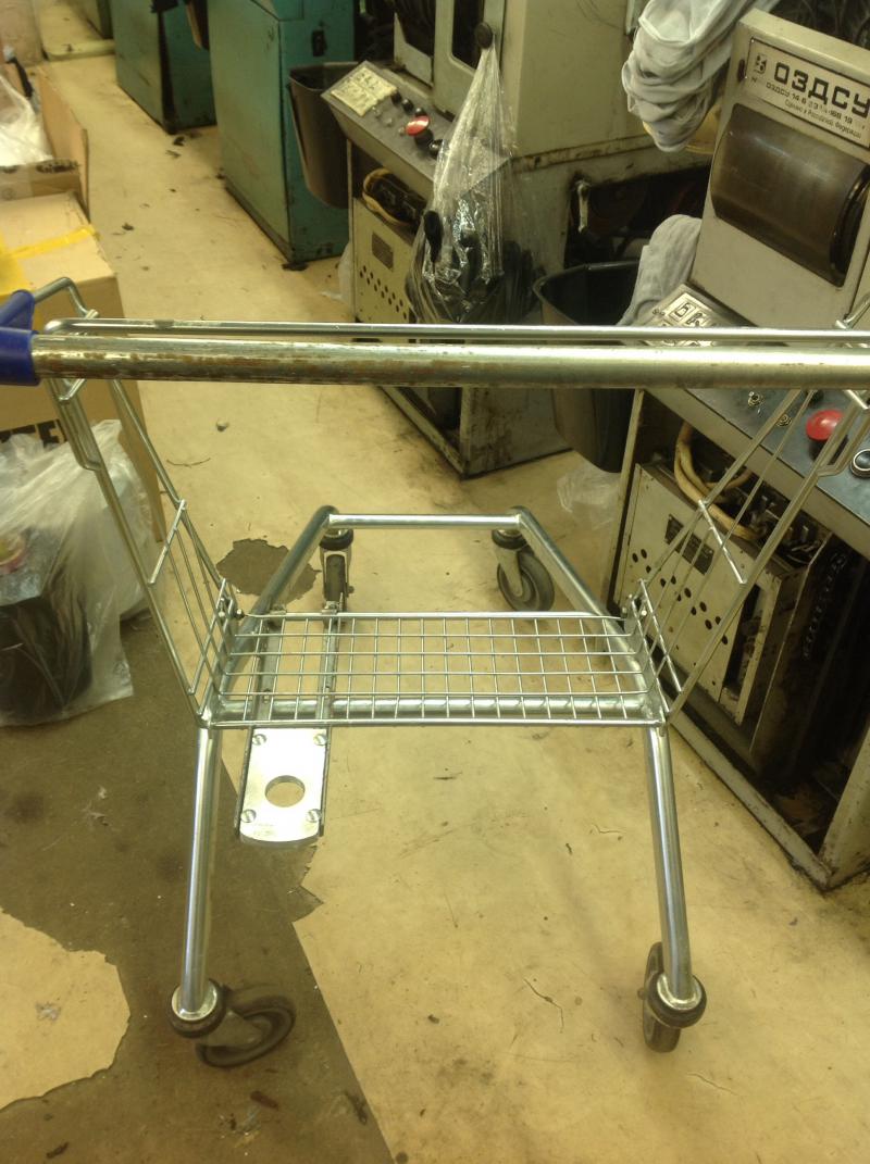

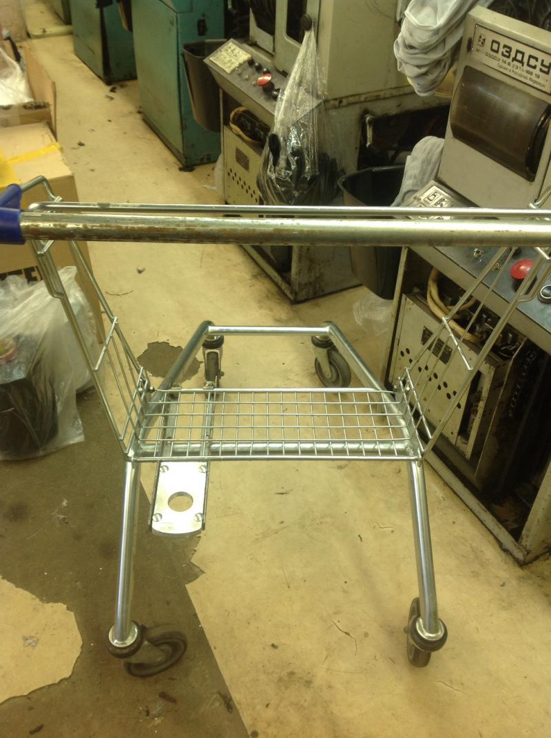

И у меня спец тачка.

Re: И снова Крым
Коль с этой спец тачки телега под мотор шикарная была бы.

Крым выстукивается легко - уже писал гдето ...
9 328
739
Re: И снова Крым
У Иваныча с Москвы так и сделано :yes:

Re: И снова Крым
;) и я бы себе сделал такую. осталось в магнит сходить и случайно тачку в машину кинуть.а пока из парты школьной сделал

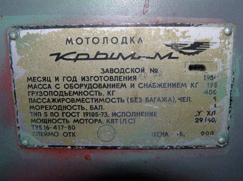

Какой завод производил "Крым"?

Re: И снова Крым
судя по информации с этого же сайта Крым 3 производило цкб Нептун.а про крым просто нет инфы.

Вихрь-М
Re: И снова Крым
Вот именно, просто "Крым" где производился интересует!Знак на шильде какого завода?У меня такой же,только "Крым" без "М"
