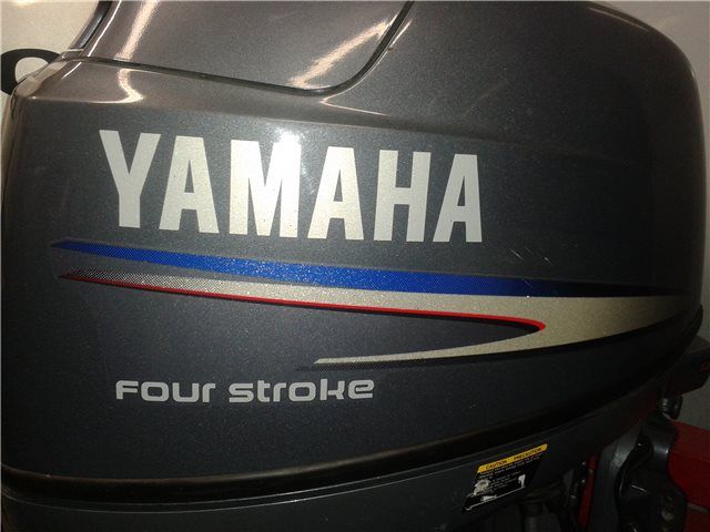

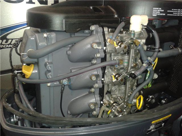

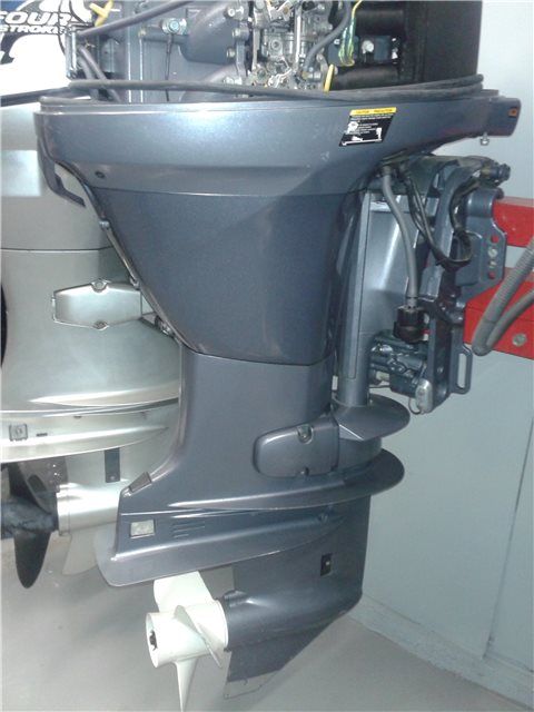

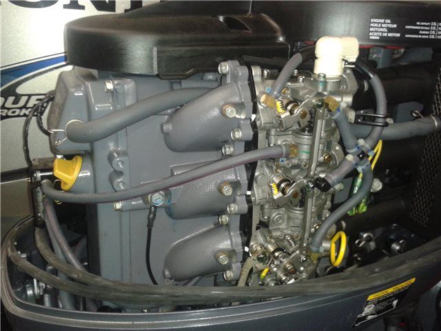

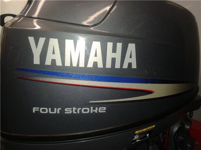

В общем почитав форумы, решаем что, летом лодка будет использоваться не только для рыбалки, а и для развлечений, таких как ватрушка, лыжи, велик, посему принимаю решение продать Яму-30 как это не печально,( моторчик был реально хороший, мощный :( , но что поделать, гонка вооружений будь она не ладна :D ), и купить 40 с. 4 такта с гидроподъёмником, принципиально длинноногий, что было и сделанно:

Зачем на Крым длинноногий мотор?
Fugitive
17.10.2012
251
14
Эстония, Таллинн
Honda BF30 LRTU
Re: И снова Крым
Чтобы поднять транец, сделать нормальный самоотливной рецесс, нормальные рундуки и не бояться волны. Уж больно глубоко корма садится с тяжелым четырехтактником в 30-40 л.с, с низким транцем на малом ходу при волнении будет заливать. У нас на заливе ходят товарищи с низким транцем на крыме - захлестывает.

Павел, а мотор какого года? Брал его новым? Или б/у с пробегом?
Sedoy
15.12.2013
72
Моск. обл. г.Одинцово
Титан-480, Солар-330
Ямаха-40 F 40 BETL, Ямаха 9,9
Re: И снова Крым
Fugitive сказал(а):
Да всё верно :yes: ,спасибо за ответ.
Sedoy
15.12.2013
72
Re: И снова Крым
Не мотор 2008 года, хорошие люди с Европы привезли по вкусной цене, 100 мото-часов нет.

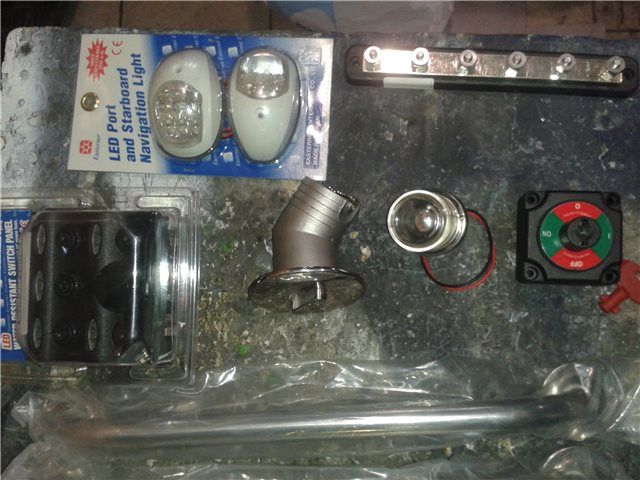

Re: И снова Крым

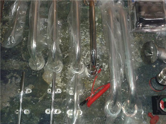

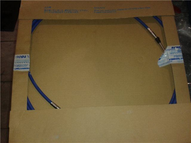

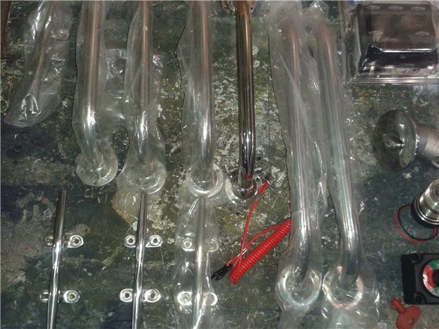

Наконец то пришли вкусняшки, сегодня забрал, на столе рабочем плохо видно, но думаю понятно:

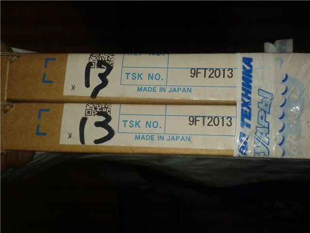

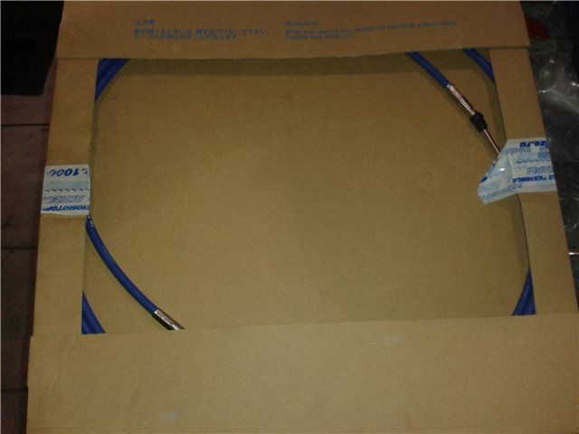

От туда же не дорогие троса газ, реверс, какая то новая технология:

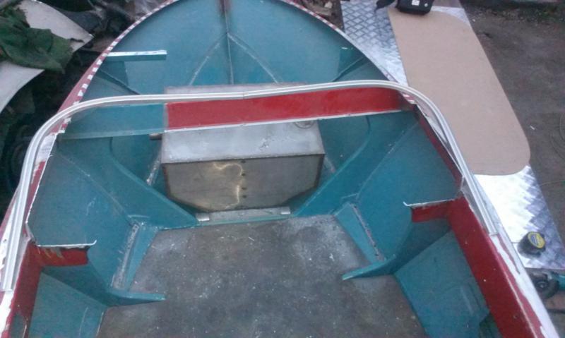

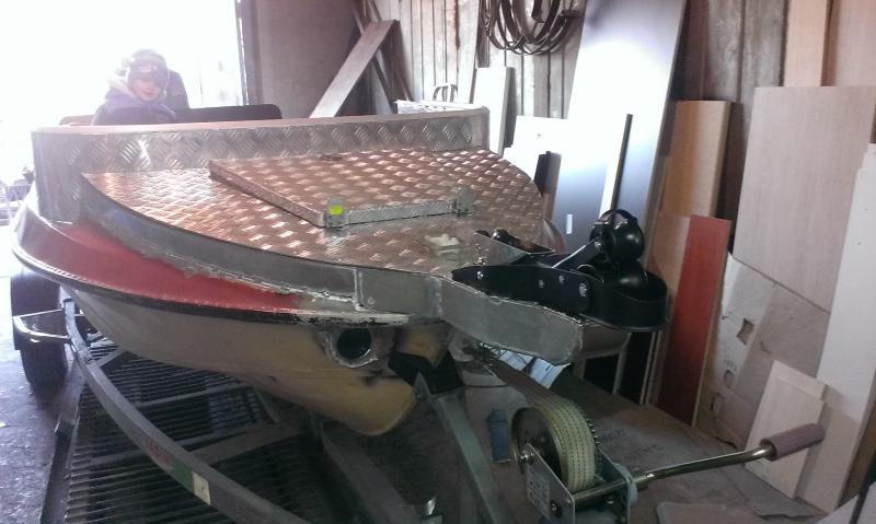

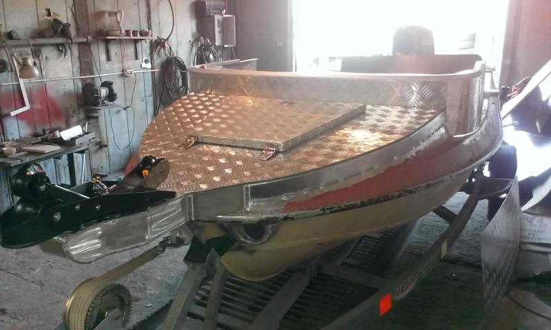

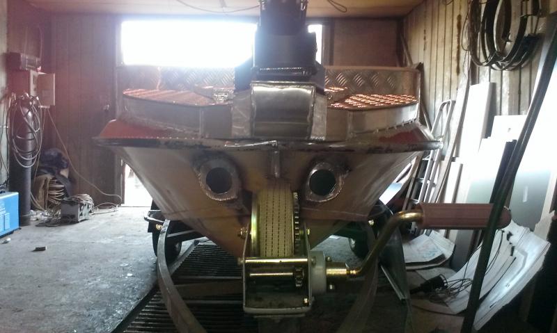

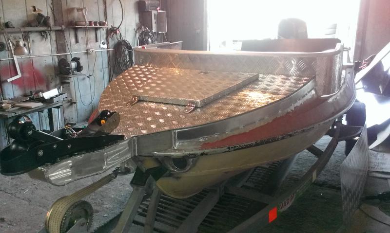

Сегодня посмотрел вот на этот ракурс, решил сделать синий низ, белый верх :) , лодки:

Как уйдут эти машины, загоню лодку в бокс, надо до Карелии всё успеть сделать.

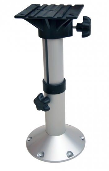

Магазин "водник 1000 размеров"

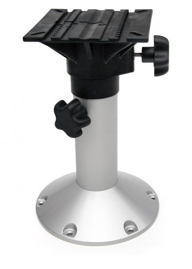

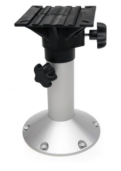

http://vodnik.1000size.ru/ не разу не реклама, просто они мне нравятся, по срокам не так долго, и сразу оплачивать не надо, то есть оплата после прибытия заказа, кстати стойки под сидения у них же заказывал:

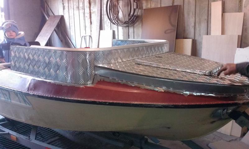

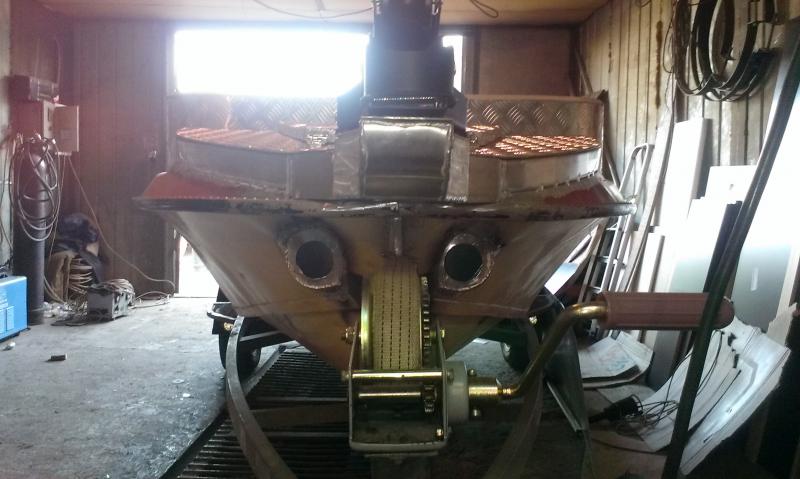

Я тоже начал КАРДИНАЛЬНО переделывать то, что уже было сделано!!
topic4454.html
Вот фото. Зацените!!?!?! Фото очень много. Кого заинтересует поделюсь и добавлю ещё.
