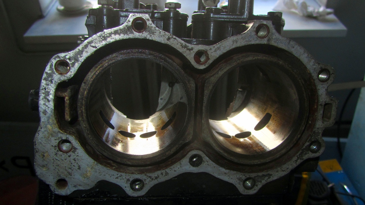

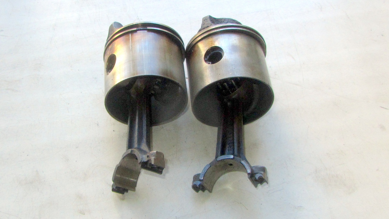

Давно темка не поднималась, пора бы и вспомнить про неё. )))
Уж так случилось что словил перегрев на Джонсоне-25. Гнал на всю, и то-ли водоросли попались, то-ли пакет прилип к водозаборнику, но заметил что звук мотора стал меняться. Заглушил двигатель и слегка офигел - от сапога и из под колпака валил дым! Краска дымилась. Погрёб к берегу, дал мотору остыть, попробовал дёргать - мотор не заклинил, но стал очень тяжело крутится. Погонял его с минуту, помпа работает как ни в чём не бывало, но чувствуется что мотору тяжело и на стартере слишком большое усилие. Ну значит в разбор.
И вот теперь собственно о масле. Уже писал, лью Лукойл 2Т в смеси 1:33. Внутри двигателя маслице вполне себе всё покрывает, нагара умеренно, состояние ЦПГ учётом перегрева и того, что мотору в этом году 51 год!!! весьма приличное. Измерение показали что эллипс всего 0.03 мм!!! Так что Джонсону респект, чуть подхонинговал и и опять собираю моторчик. И так же продолжу использовать Лукойл.
Ну просто не вижу причин ему изменять, вряд ли другое масло показало бы себя лучше в условиях перегрева. Или может ошибаюсь?

12 410
3 903
Не увидел самого главного показателя. Сколько моточасов отработал мотор за 51 год? Или сколько часов отработал за сезон?
А то прямо чудеса какие то, полвека мотор трудится и эллипс у него три сотки. :hahaha::lol:
