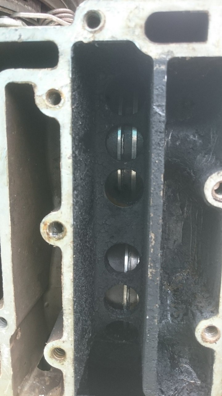

Их и кроме хадо дохрена всяких. Я пока не применял, по другому чистил, но видел поршня после применения именно кастрола что на фото и буду в этот сезон пробовать хадовскую химию. Тем более что в конце сезона, или даже через месяц использования можно будет увидеть результат. Сейчас холодильник выглядит так 203062 - это Джонсон 20, купил в марте. Верхние кольца свободно шевелятся, нижние похоже закоксованы. Вот и посмотрим что получится.
Удачи тебе в начинаниях. У меня ни разу без разборки не обошлось. Расскажи обязательно потом, как прошло.
На юбках ниже колец есть натертые участки или везде такая чернота?
