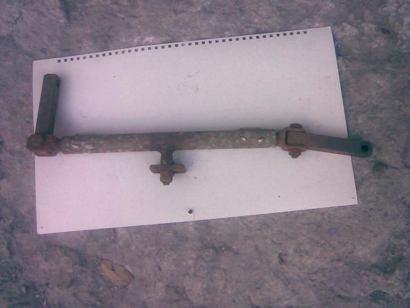

Shark777, у бати шаровые откуда?

если не изменяет память то от Зила. какая то тяга, может газа хз. при случае спрошу отпишусь

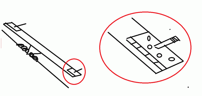

не пойму зачем все эти шаровые....? Покупаем хорошие неразъемные петли....и мотор откидывается не поднимая второй!!!

Саня, фото бы конструкции целиком, с мотором откинутым и запрокинутым, или нет в наличии? Эти петли тут не очень-то и помогут, на мой взгляд.

...это пришла МЫСЛЬ!

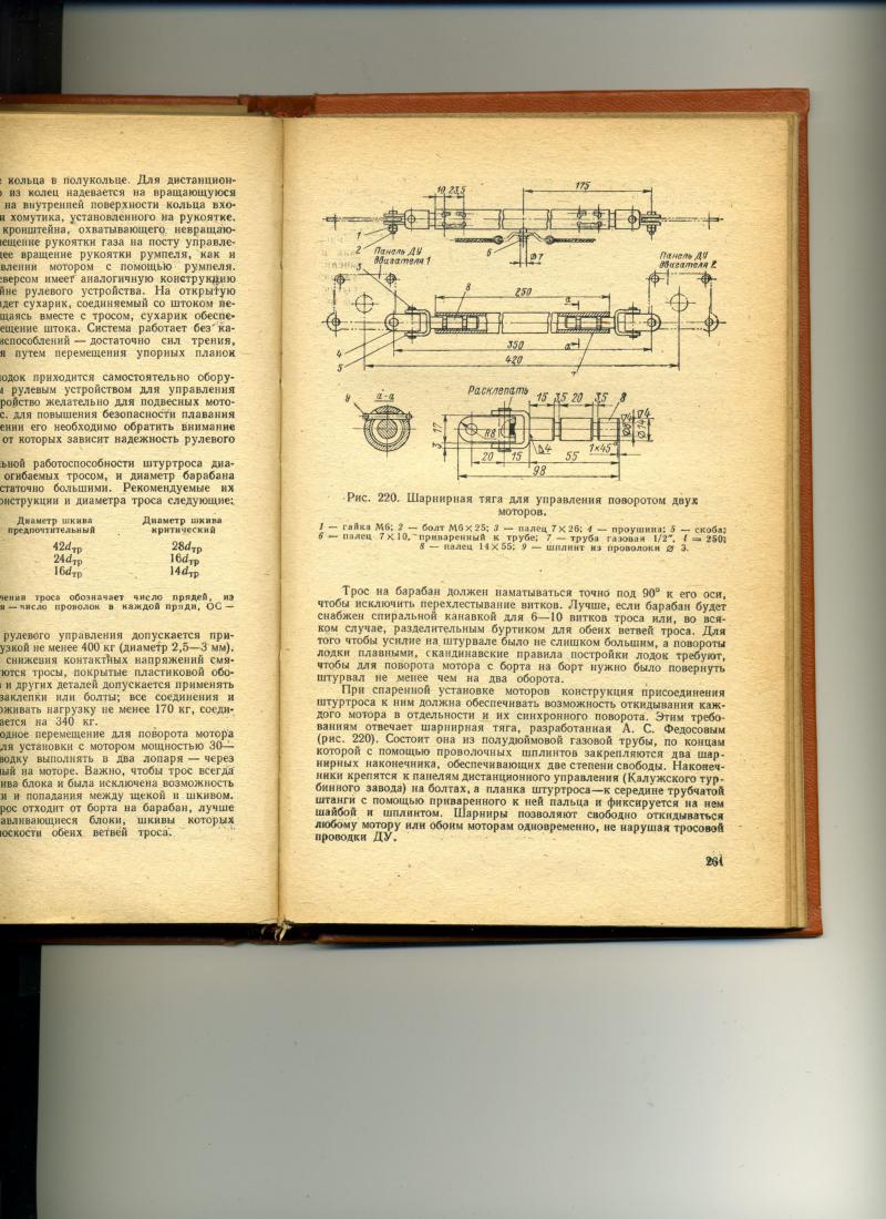

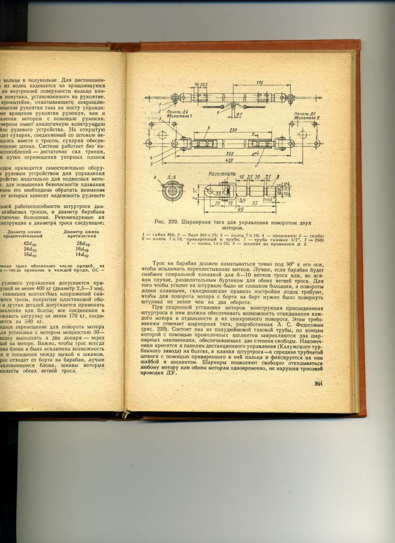

аналогичная тема для Спарки 2-х Вихрей обсуждалась. Но что-то я ее не могу найти. Я в ней выставлял фото соединительной универсальной тяги для управления рулем (она есть с описанием в книге "По катерам, лодкаи и моторам):

Вот фото из книги:

фото с мотором нет. петли не помогут откинуть то откинешь а рулить как? на до чтоб конструкция ходила в 3 плоскостях. одна для подъема опускания вторая для рулежки а третья для регулировки схождения моторов.

основание делали на заводе, шарниры не с Зила а с Камаза. откуда именно отец уже и не помнит.

можно применить линк стабилизатора автомобиля бывают самые разные по длине и направлению пальцев
6 465
788
Они большие, соизмеримы с шаровыми-рулевыми.

Линк так не вывернется, чтобы мотор поднять, нужен доп шарнир как на фото в книге.
