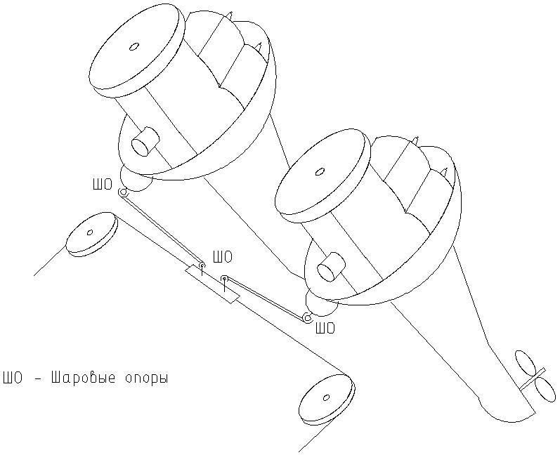

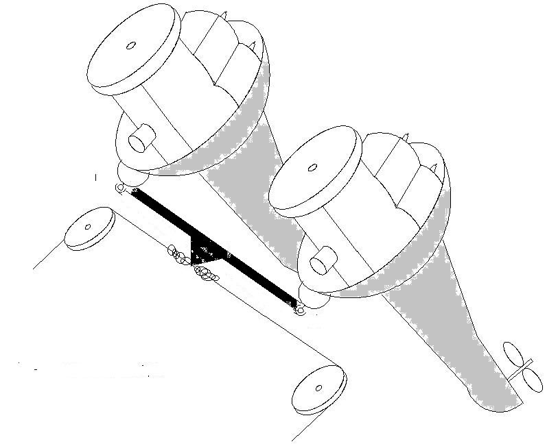

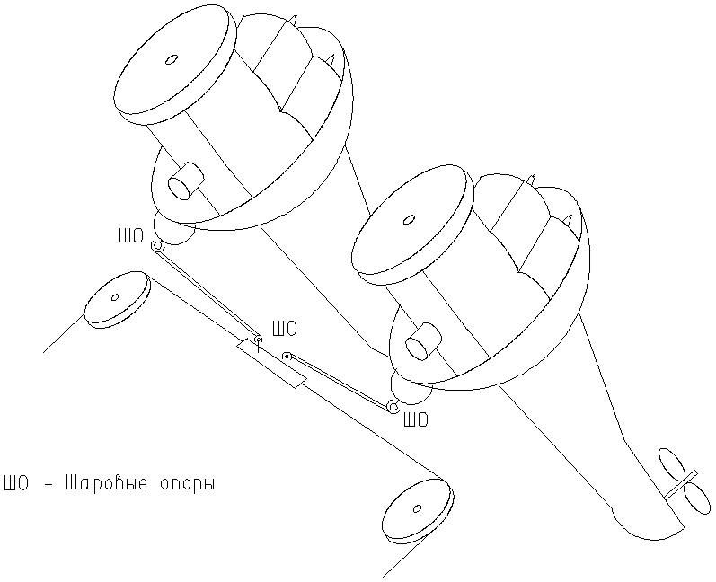

Здравствуйте!
Достоинства:
1) В дополнение к обозначенным в заголовке, изготовляемое сравнительно легко
Недостатки:
1) Опасность перекручивания троса при тугих шарнирах
2) Провисание троса при большой массе тяг и шарниров
Отсюда вопрос: от чего бы приспособить маленькие шаровые опоры? Рулевые наконечники от тех же Жигулей великоваты, от импортных кочерёг не предлагать)) Или можно ещё шарнир с двумя степенями свободы (вращающийся-качающийся), если не наврал. Но шаровые лучше. И сами тяги, с регулировкой длины.
Ваши предложения, дополнения, критика и т.д.

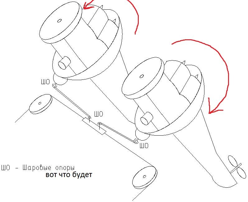

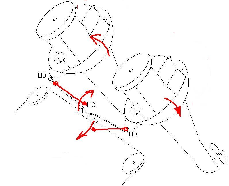

Юр, ерунда полУчится, т.к. в середине нет жесткости и моторы будут мотаться как хотят :yes:
Andrey64
Свой
09.03.2012
680
Suzuki DT50

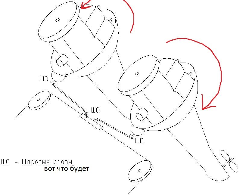

Вот такая ерунда получится:
Саня С
16.03.2012
3 263
135
Badger Duck Line 300 AL
Merkury 8М
согласен. Надо жескую сцепку...
6 594
834
Ну малость будут, но не намного больше, чем одиночка, зацепленная за середину, мне так кажется... Дополнительная жёсткость получается за счёт штанг между моторами, так что если и будут мотаться, то синхронно)) Вот вертикальная жёсткость у троса да, того, если разойдётся, как бы со шкивов не соскочило
Andrey64, ну если на одном задний врубить, то так и будет)) на ходу моторы всё-таки упираются в транец.
Саня С, ну в принципе да, при твоём варианте вроде даже независимая откидка не очень пострадает..
Вопрос про маленькие шаровые остаётся в силе.

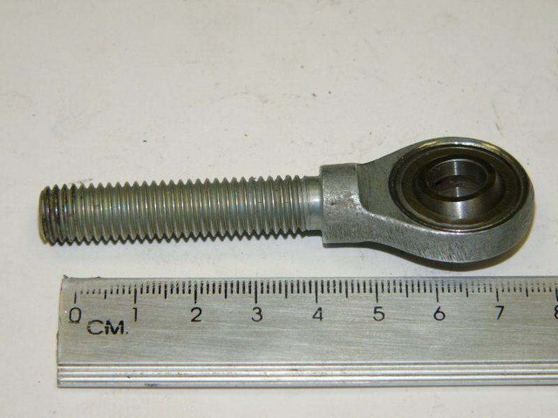

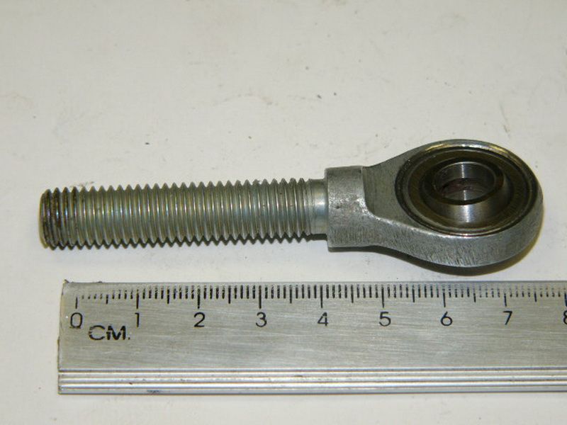

Саня правильно нарисовал :good: Ну а шаровые вот. Снегоход Тайга, рулевой наконечник. Работает без смазки.
6 594
834
Ага, спасибо, это уже ближе к теме. И цена невелика, 100-300руб. Но всё-таки великоват, можно и поменьше. Как на импортных кочергах (или кочерёгах :D ).

Юра, куда меньше то :pardon: 70 мм. всего. У меня из такого кочерга сделана. Кстати, есть с левой и правой резьбой.

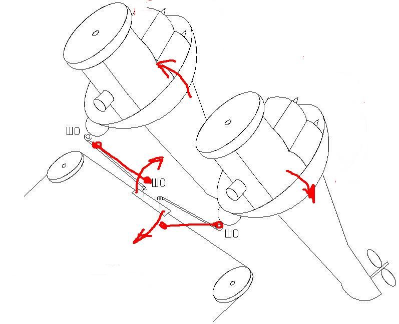

Не, так нельзя.
Планка на тросе будет поворачиваться и моторы будут либо сходиться либо расходиться. Нужна жесткая связь между моторами, регулируемая.

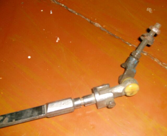

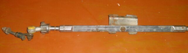

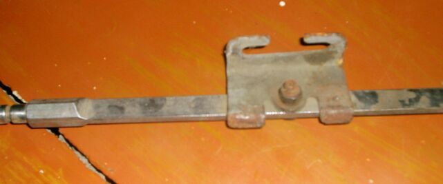

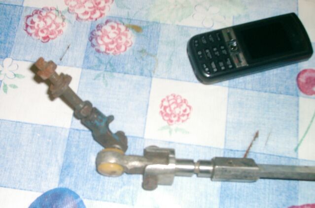

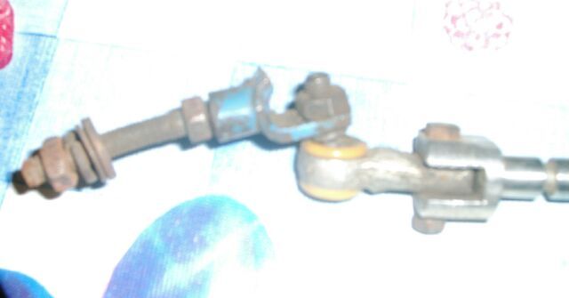

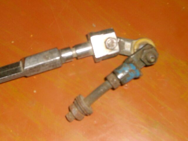

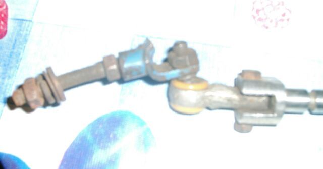

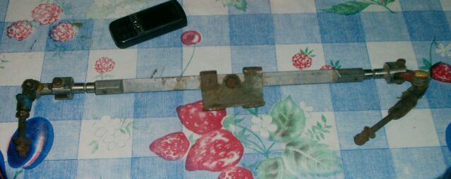

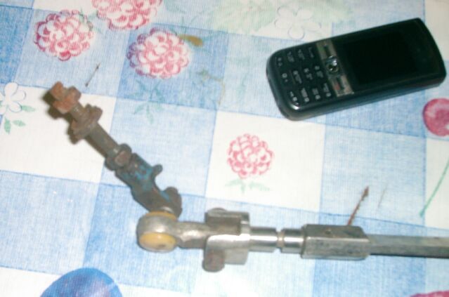

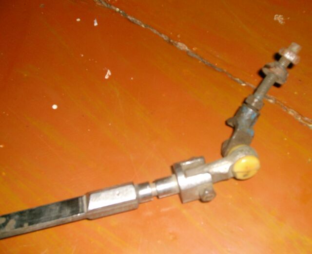

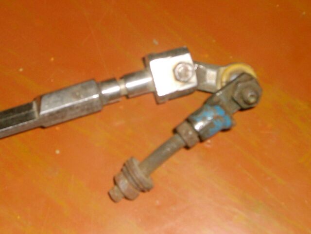

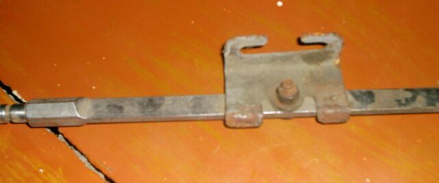

есть у отца спарка для двух вехрей. регулируемая тяга на концах шаровые откидываются по отдельности или вместе фотку на мотолодке выкладывал давненько правда. если найду то выложу здесь.
6 594
834
Было бы интересно глянуть.
Shark777
19.01.2011
360
18
Саратовская обл.
п4, п2м, таймень3200
f40betl, bf30, гладиатор 9,8
хм повезло нашел фотки на съемном архивном жд.

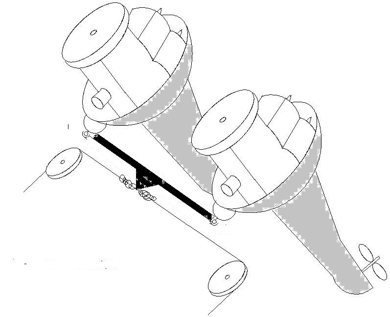

....я так и исправил! (рисунок выше)
6 594
834
Shark777, одной шаровой на конце мало, ещё шарнирчик нужен? И не верится всё-таки, что можно откинуть один мотор, не помешав второму. Ведь первый через планку трос утянет в одну сторону (вперёд), а планка в свою очередь через себя как рычаг на второй мотор будет давить в другую. Или у Вихрей при откидке точка крепления троса к мотору не сильно гуляет? И Приветов значительно.
Shark777
19.01.2011
360
18
Саратовская обл.
с этой хреновиной отец лет десять ездил, на двух в30. насчет приветов не скажу а вихри что работаю полностью независимо факт 100%!

То-то я думаю, а почему это этот "рулевой наконечник" Тайги без пальца? Как я понял, по каталогу он именуется болт ушковый № 140300120[-01]? Врубился, что это такое за, сфера уже внутри под внешний болт, и сдаётся мне, что у него маловат рабочий угол будет. У него навскидку около 90, а надо бы 120 или более градусов.
Shark777, у бати шаровые откуда?
Во какого красавца нашёл, тоже Тайга Болт ушковый 140300120 цена 650.00
Или вот такой Болт ушковый, опора шаровая внутренняя С40300060 Цена: 420 р.
В общем, пока руками не пощупаешь, через инет покупать - неизвестно что купишь...
