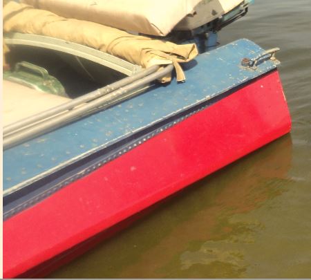

Вопрос про правку булей.
Где делали отверстие чтоб просунуть трос с бруском?
isakov_k
12.03.2016
19
Березники
Обь 1
Honda 30
MotorHead сказал(а):
Через смотровые лючки, трудно правда винты выкрутить. Следует учесть еще один момент-посередине булей есть внутри перегородка с отверстием, в общем придётся проявлять изобретательность.
Непосредственно перед правкой выправляемый металл нагревали или на холодную?
16 748
1 431
Я на холодную , без нагрева були правил . Деревянным бруском и кувалдой через смотровой лючок . Не в ноль конечно , но на троечку выстукивается минут за 10 .

Автор, будьте так любезны, сделайте фото булей сбоку. Очень интересно посмотреть как они у вас крепятся. А дело вот в чём- приобрёл лодку Обь с 3 реданами как у вас и обратил внимание на то, что були не приклепаны как на большинстве лодок, а приварены точечной сваркой. И какого года постройки ваша лодка. Заранее благодарен.
Sano
08.08.2012
108
Екатеринбург
Прогресс 2М(был); Обь 1 есть
Вихрь-25; Вихрь-30(был); Москва 25; Москва-30; Тохатсу-30
Ещё один вопрос- имеются ли у вас дырки от крепления заводской таблички, у меня она выполнена краской в объёмном виде. Если они у вас отсутствуют, то моя гипотеза подтверждается- с такими булями и табличкой шли последние лодки этой серии.

Sano сказал(а):
- приобрёл лодку Обь с 3 реданами как у вас .....
Господи, все фотки в теме пристально разглядывал, пытаясь найти три редана...
Потом дошло, что разговор за шпангоуты! :lol:
В том месте где на вашей лодке табличка на моей пустое место и никаких отверстий там нет на 100%- краска вся снималась и полюбому бы увидел если бы они там были.
Так и у меня нет там никаких отверстий, табличка выполнена краской в ОБЪЁМНОМ виде! У вас она просто снята с краской в какое то время у кого то из прежних хозяев ) Значит, скорее всего, последние лодки именно такие и были- 3 редана и сварные були.

Насколько мне известно, из личного опыта, обяхи были Новосибирские ЗИЧ и Горьковские ГАЗИСО.
Начал их делать ЗИЧ. Они были трёхшпангоутные до 25ти лс на табличке.
Затем их стал делать и ГАЗИСО. Он изменил форштевень, форму булей (уменьшил, прижал их к лодке), добавил два шпангоута (стало пять), изменил форму бардака под панелью. Эти лодки под 30лс.
Затем и ЗИЧ добавил два шпангоута и поднял допустимую мощность тоже до 30лс.
Лодки делались из Д1 и АМГ5, из АМГ на них было сделано корыто транца, накладка форштевня.
Про материал булей не знаю. Но Д1 сваривается точечной сваркой без потери прочности, поэтому скорее всего були из Д1, АМГ бы варили сплошным швом как корыто транца.
На моей ГАЗИСО 1972гв були приклёпаные.
Sano
08.08.2012
108
Екатеринбург
А как объясните, что у автора и у меня лодки 80 и 82 года соответственно? На табличке у меня указано 25 л.с., а в судовом 30. Просто из чего я сделал вывод, что с такими булями шли последние лодки этой серии- большая часть лодок идёт с клёпанными, а у нас с автором 80х годов и сварка. Вообще интересно с какого по какой год выпускалась эта лодка.

"поэтому скорее всего були из Д1, АМГ бы варили сплошным швом как корыто транца."
Поправлюсь: не факт, потому, что если були из АМГ, то к Д1 они всё равно точками привались бы. Поэтому утверждать, основываясь на присутствие сварки из какого металла були точно невозможно.
Sano
08.08.2012
108
Екатеринбург
А никто и слова не говорил из какого материала були. Вопрос в том какие у нас с автором лодки- первые или последнии из этой серии. И если судить по нашим судовым билетам( 80,82 г.в), то последнии. Плюс нет отверстий для крепления заводской таблички- сделана она из краски в объёмном виде.
