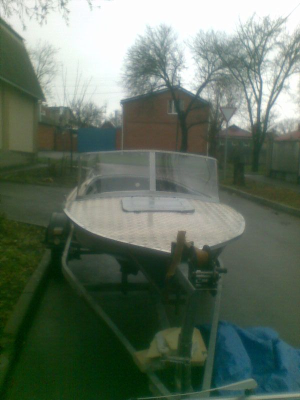

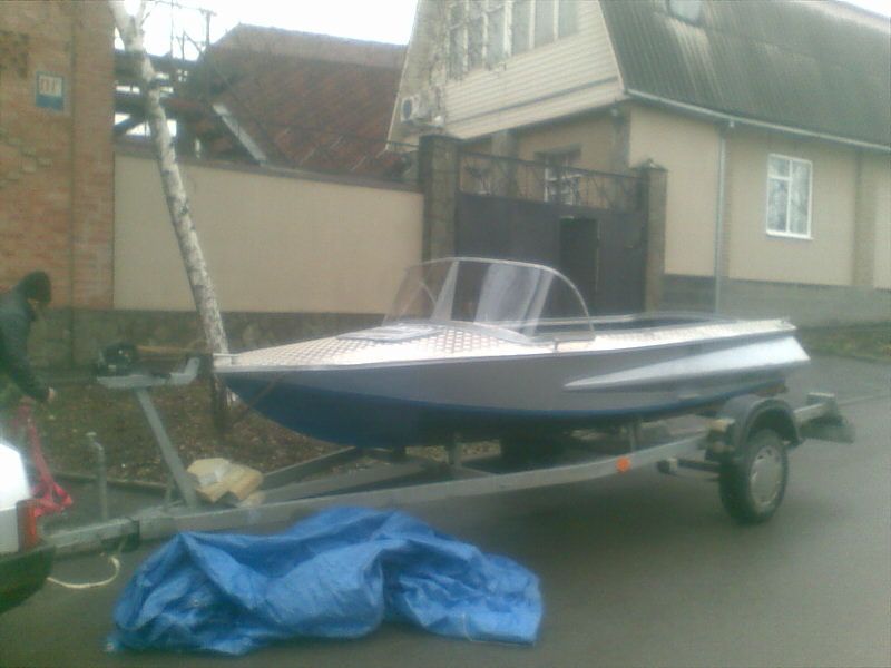

:) Вот тебе ещё темка на думку.Это Обяшка со стеклом от Прогресса 2.Становится очень хорошо,да и выглядит по моему не плохо. :good:
  • 73,4 КБ Просмотры: 4 434
  • 61,7 КБ Просмотры: 4 487
9 560
4 780
Re: Обь 1. Hellraiser.
Я тут только рамки от п-2 использовал,а стёкла из поликарбоната.Причём в обоих случаях подошол один шаблон,труба 150 мм(азбестцементная)
Доброго времени суток всем. Как обладатель Оби, рекомендую сразу на стекле делать калитку - уж не очень комфортно через стекло перешагивать, кое-где больно :lol: Я в своё время не сделал, теперь в лом переделывать (может когда-нибудь созрею). Стекло делал из поликарбоната 4 мм (хотя вполне достаточно 3мм, лучше гнуть)), делал из ДСП фому, грел промышленным феном, плохо греется. Удачи.
от днепра или южанки тож неплохо смотрится
9 560
4 780
Про Южанку не знаю,а от днепра пробывал.Рамка Днепра шире чем Обяшка.
