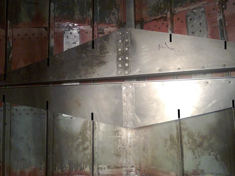

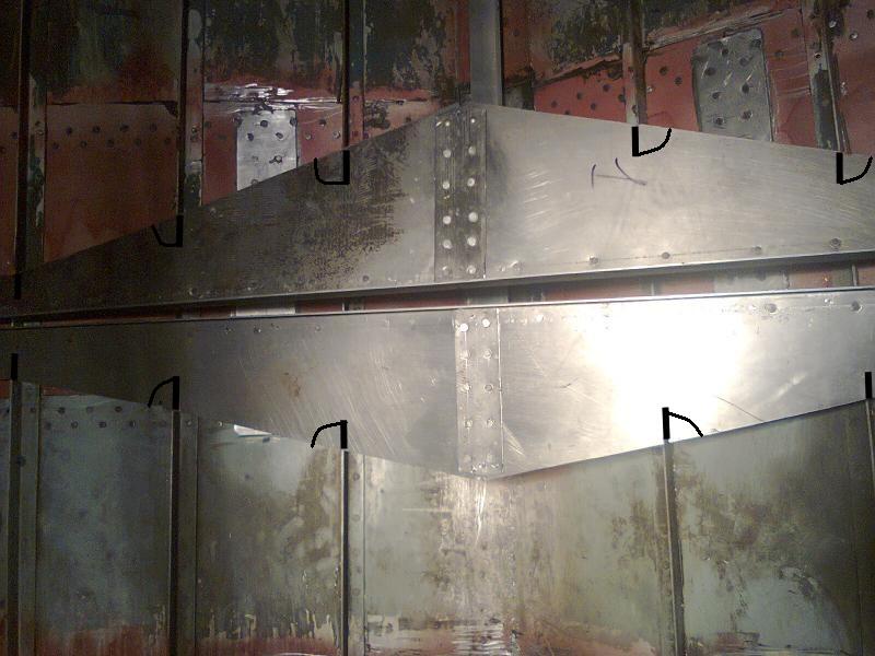

Виталь привет! пока не поставил шпангоуты будешь делать в них прорези для стрингеров, как указанно на фото?
еще шпангоуты необходимо загнуть на 1,5-2 см и приклепать к лодке, ну ты сам об этом знаешь :yes:
получается :good:
Re: Обь 1. Hellraiser.
Александр Бузин сказал(а):
Виталь привет! пока не поставил шпангоуты будешь делать в них прорези для стрингеров, как указанно на фото?..
Тогда уж такие вырезы, чтоб вода без проблем стекала по стрингерам под шпангоутами :yes:

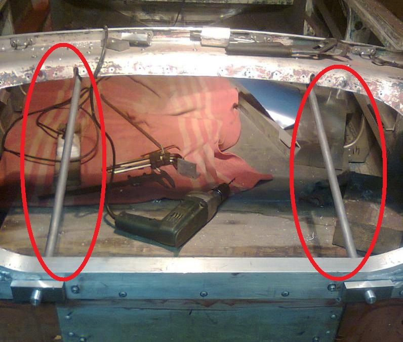

Виталий, тяга должна быть прямой(так задУмано), иначе она из-за изгибов начинает работать как пружина и транец всё одно будет мотаться, хотя и не так сильно как совсем без усиления, но вполне достаточно для разбалтывания заклепок... смысл тогда в этих стяжках? :pardon:
