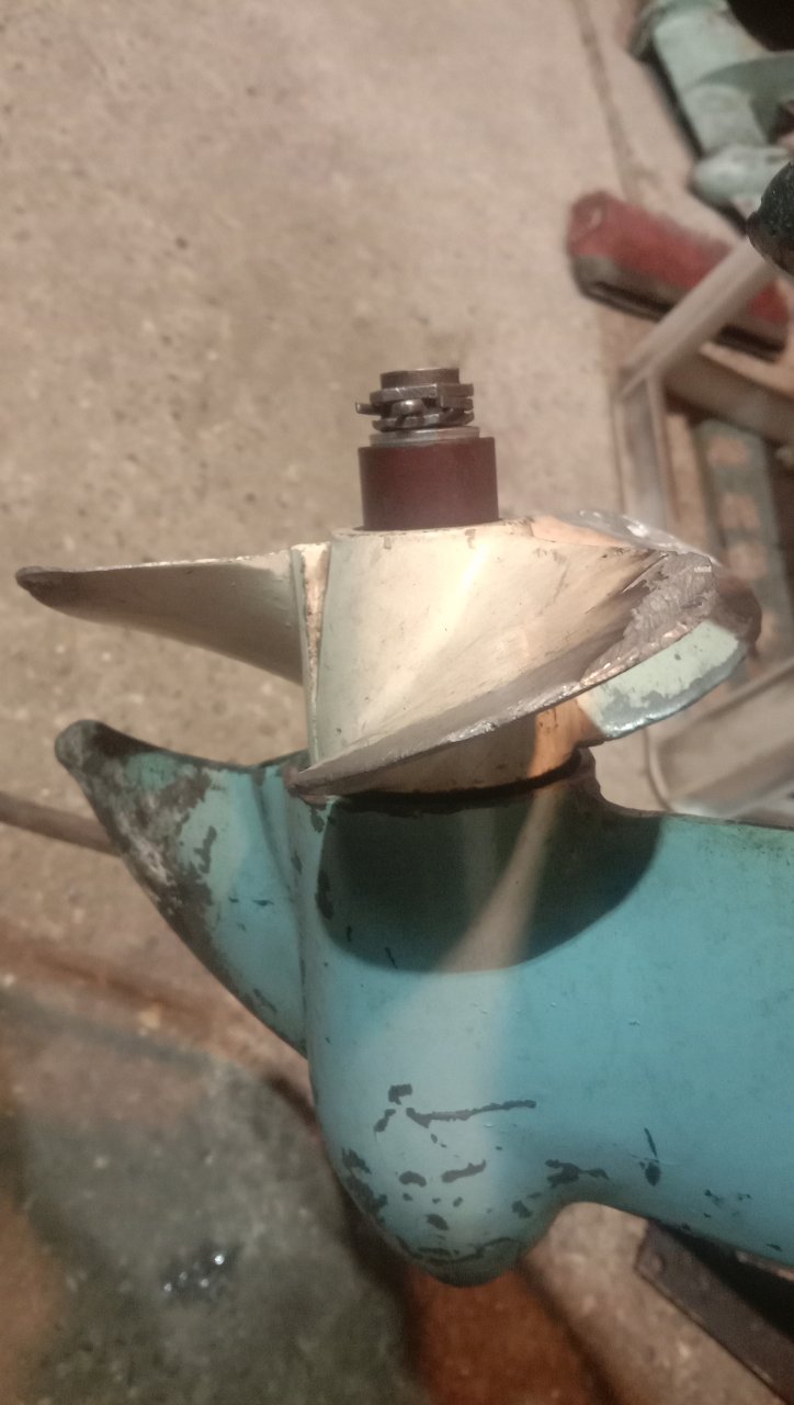

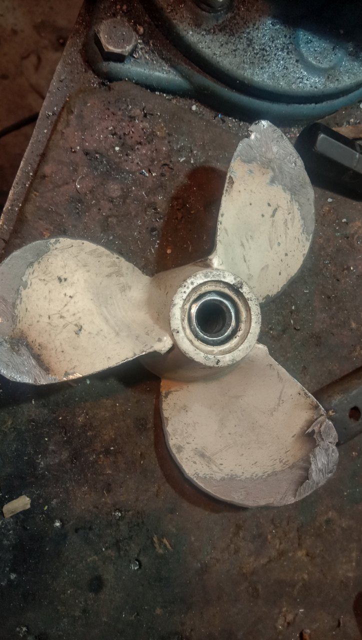

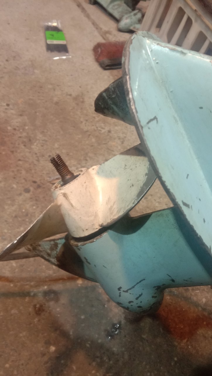

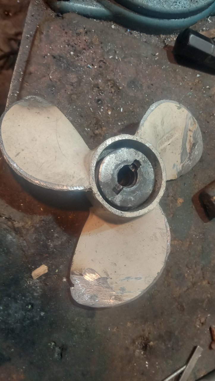

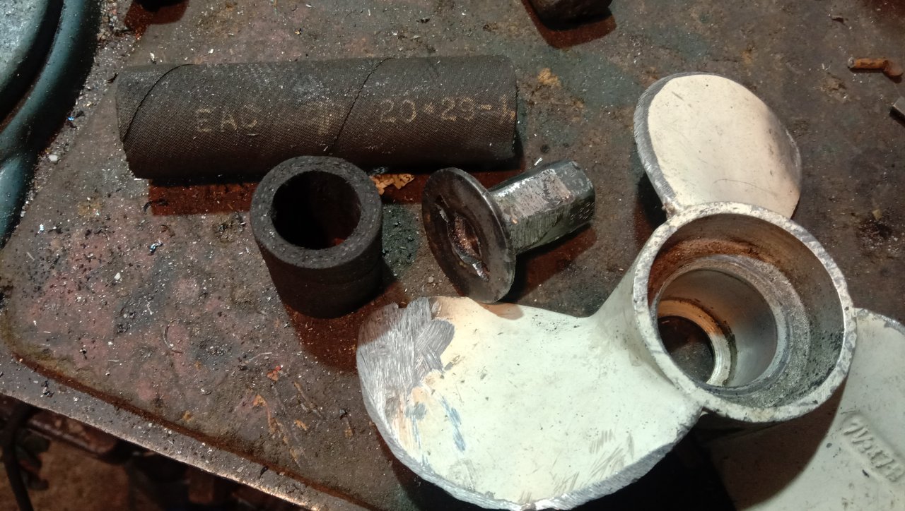

Тоже такая игрушка есть. Вот решил тоже винт от Ямахи попробовать. Был старый покоцанный, подлечил как мог без аргона просто электродами и сделал такой демпфер. Работы было на час. Как на удачу попался дюрит с наружным диаметром 29, это по размеру отверстия в ступице винта. Родной демпфер просто выдавил и убрал, может когда пригодится :) Деталей потребовалось: удлиненная гайка М12, шайба увеличенная, и отрезок дюрита. Сделал прорези в шайбе и гайке под штифт, сварил, немного обработал, отверстие прогнал сверлом на 12. Получилось почти по заводскому. Дюрит даже не приклеивал, затяжкой стопорной гайки регулируется натяг, как на всех иномарочных моторах. Поставил, попробовал рукой провернуть винт при застопоренном гребном вале, не получается. Теперь осталось еще раз проверить на воде.
