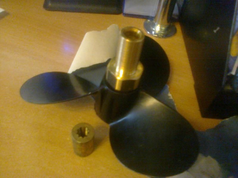

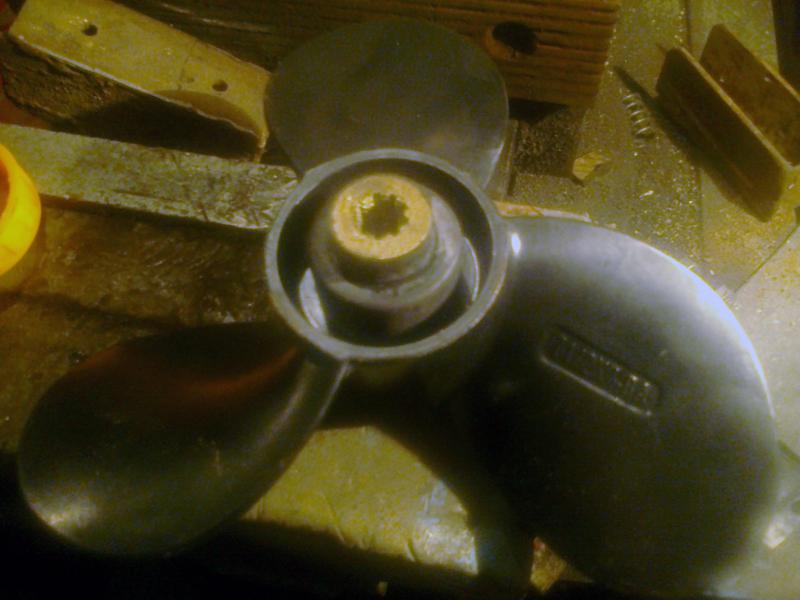

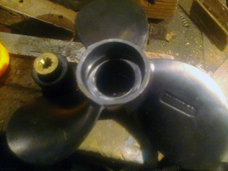

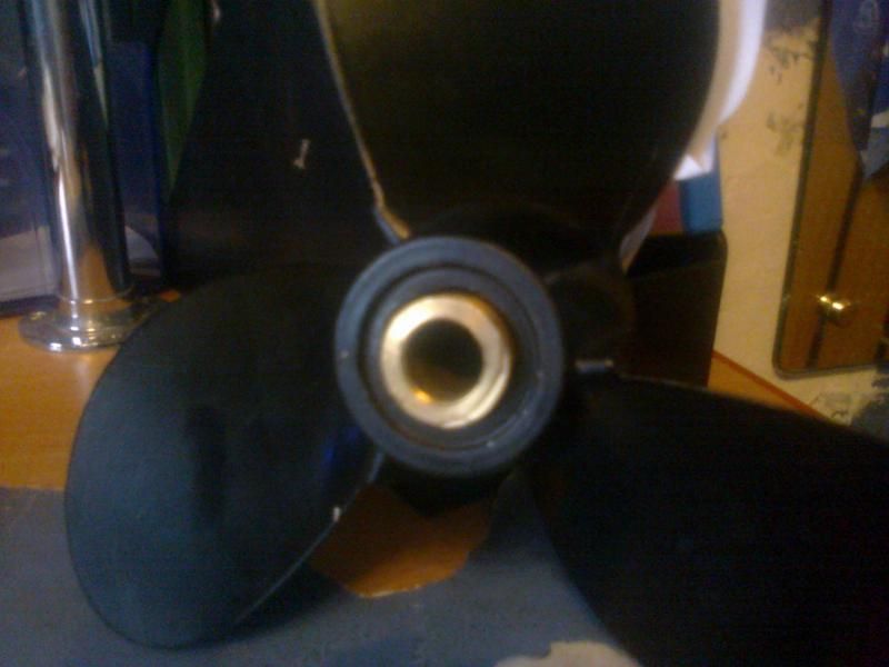

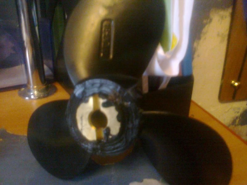

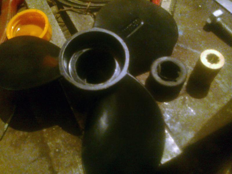

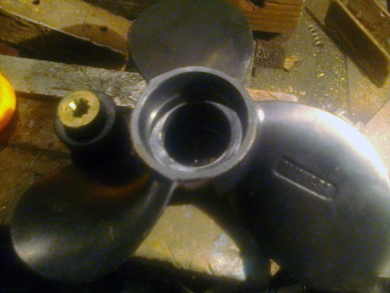

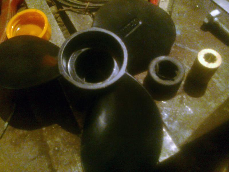

Как я делал Ямаховский винт на Прибой:
Лёш оч надо бы чертёжик втулки для повторения другим токарем :yes: , а то как-то неинформативно :pardon:

и вопрос почему нельзя было скопировать родную только под прибоевский вал.не пришлось бы морочиться с резиной жидкой?

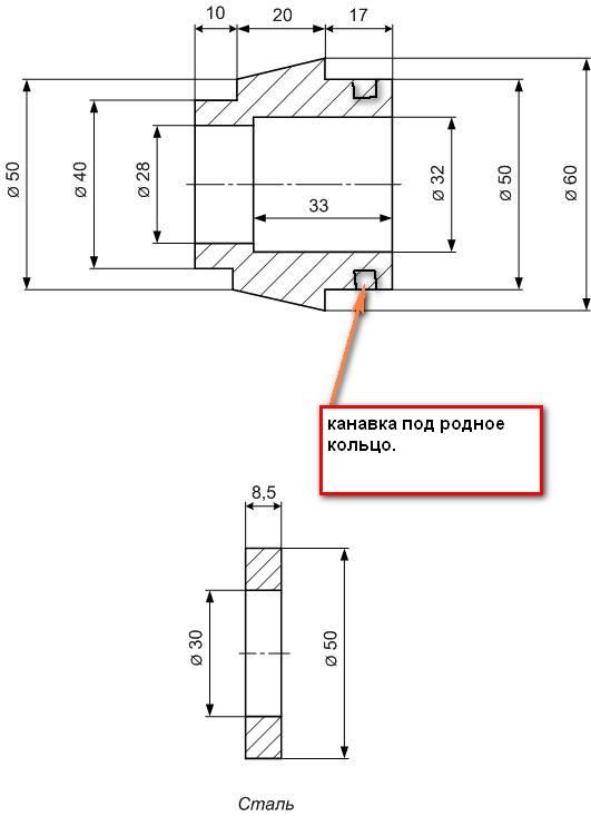

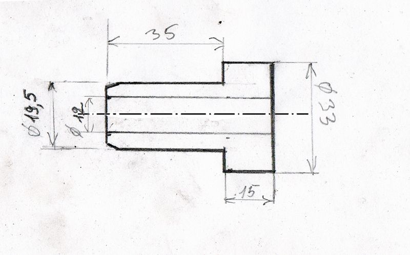

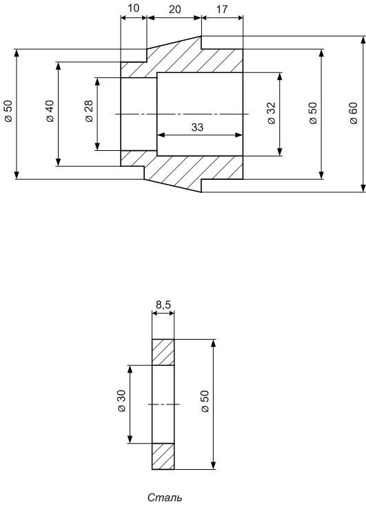

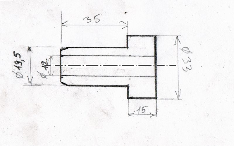

ВОТ ЧЕРТЕЖИК
Потому-что родная - короткая и толщина стенки под шпонку мала

КОЛЕБАСС сказал(а):
Алексей а про винт подробней можно?
винт ямаха 5 л.с 7.1\2х7-BA в любом водно-моторном магазине есть, а еще к весне 7.1\2х8 куплю на пробу

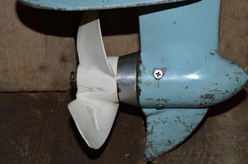

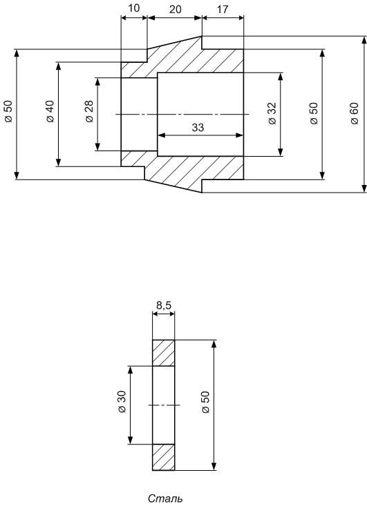

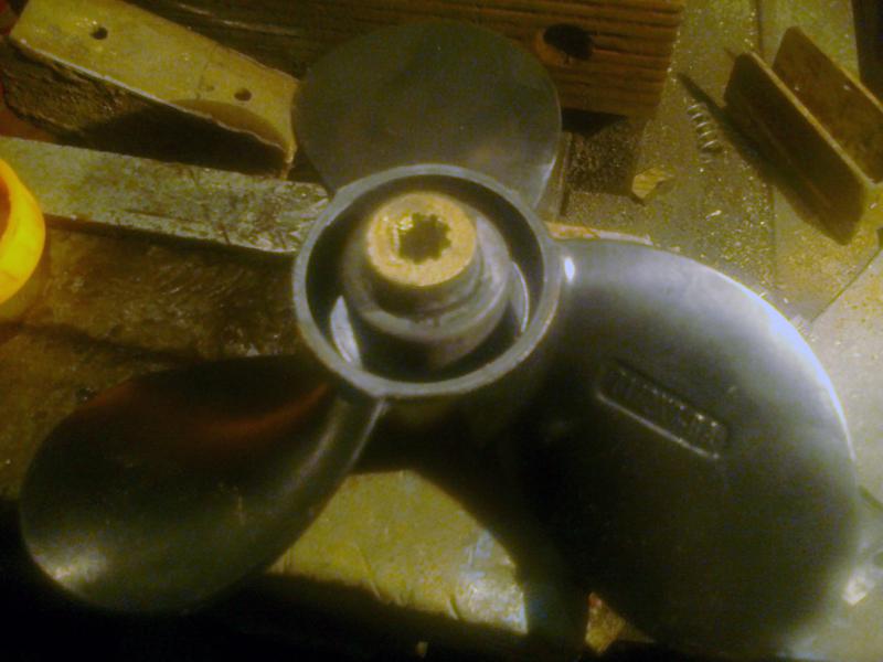

А я вот так поставил винт под шпонку от Ямы5. За ним образовалось пустое место примерно 20мм. Сделал крышку, в неё подшипник и два сальника и прокладку на торец для герметизации. Винт не переделывал, размер 7 1/4 х 8.

Николай опиши винтик.как со стороны шпонки дорабатывал.и как в работе он?

Маркировка винта дома где-то на коробке. Я Прибой использую в некоторых специфических условиях, вожу с собой и передвигаюсь на месте на небольшие расстояния. Для моего "корабля" шаг 8 явно тяжеловат, но в одного и без шмурдяка едет, но максимальные обороты не развивает.

Николай имело смысл проточить канавку под родное кольцо.а лучше две под кольца потоньше.благо продаются любые.ибо родное толстоватое.если найду похожий винт воспользуюсь вашим чертежом.только буду протачивыать под два кольца.

Николай, отличное решение! Комплексное! У двух из трех бывших в моих руках редукторов Прибоя была угроблена проточка под запорное колечко, редуктора всегда с водой.
Ваше решение меня порадовало! Спасибо!!!

Андрей у меня получается третий прибой в котором проточка угроблена.и сто процентов у вас тоже винтом подтерло до этой проточки.точил с нержи стакан.в теме про раритет прибой есть фото.но че то мне не понравилось.буду новый делать.вопрос в материале.с чего лучше с нержи или с алюминиесодержащего метала.типа дюраль или что будет у токаря.

Шайба для крепления стакана. В ней ещё отверстия с резьбой и радиально и горизонтально. Она стоит внутри, закреплена радиально винтами - винты видно на фото, а стакан крепится к ней горизонтально. На чертеже отверстий нет - чертёж делал для токаря, а все отверстия уже потом "на коленках". На Вихре у меня такой-же стакан закреплен прям в торец, но там торец по диаметру широкий, а на Прибое совсем тонкий. Никаких канавок для резинового уплотнения не надо, уплотнение идёт по торцу прокладкой или из паранита или из пробки.

получается вы сверлили отверстия через весь стакан чтобы прикрутить его к шайбе?и в валу под шпонку отверстие новое?

Да, отверстие для крепления идёт через весь стакан, но ничего необычного: сверлится со стороны редуктора посередине стенки, а выходит к винту где получится - это не критично. На фото видно немного выход. Болты DIN912 с внутренним шестигранником длинной не помню уже 60 или 70мм на М5. В гребном валу были два отверстия - он таким ко мне попал, какое из них правильное я не скажу. Задействовал которое подошло чтоб гайку затянуть и законтрить. Рассверлил сверлом диаметром 5мм для унификации со шпонками Вихря, что собственно совсем не обязательно, правда паз у винта Ямы ещё шырче. Всё это придумывал, делал и собирал когда ещё на форумах не общался, поэтому процесс не фотал, а сейчас разбирать специально для отчёта чё-то не хочется. Может быть буду разбирать тогда и сфотаю. Очень маленький косячок есть: всё промерял рассчитывал на толстую (пробковую) прокладку, а когда собирал пробки под рукой не было и вырезал из паранита и посадил на герметик. В итоге вся конструкция немного перетянута видимо вал к шестерне в глубине редуктора. Крутится туговато, ездил на нём, думал притрётся - просадится, подшипники, блин, видимо хорошие, не изнашиваются. Да и использую этот мотор очень мало.
