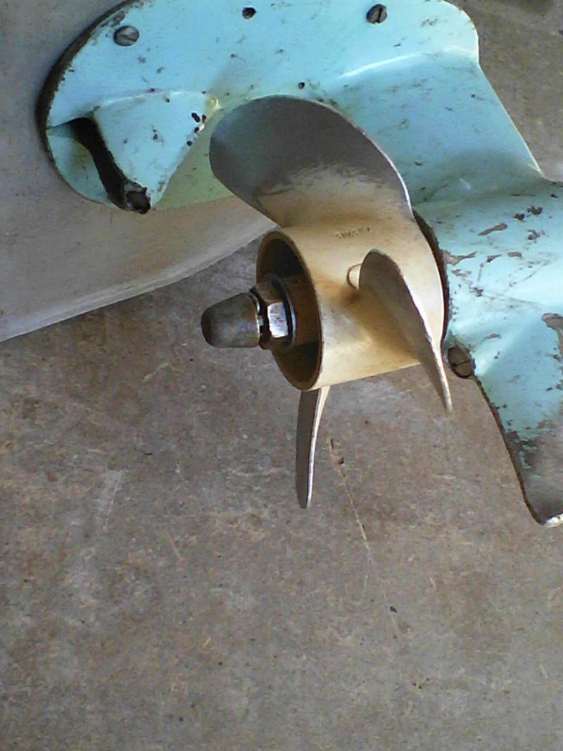

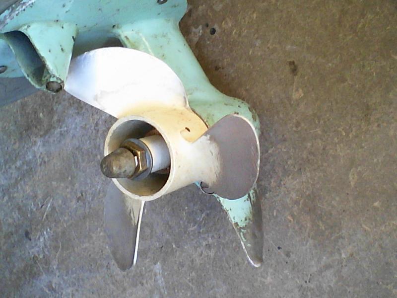

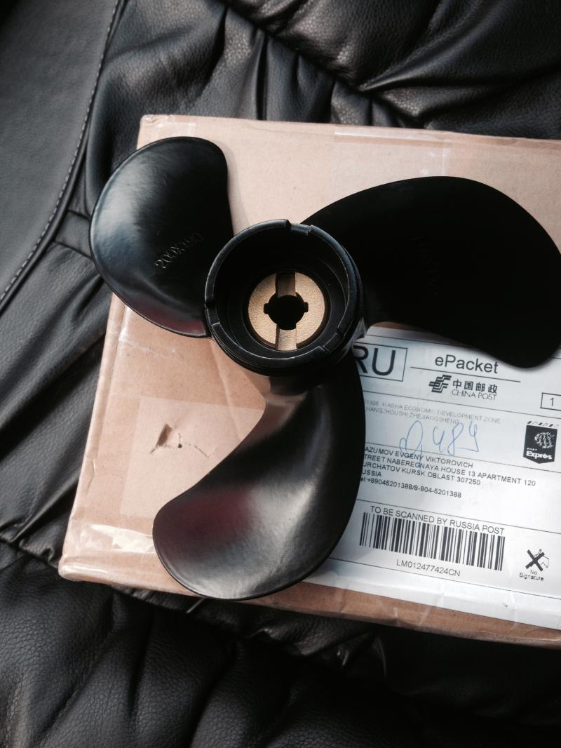

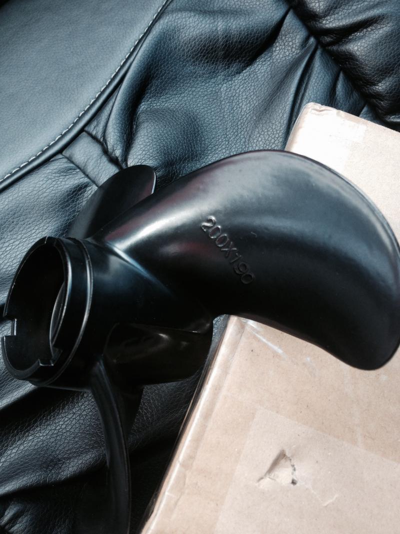

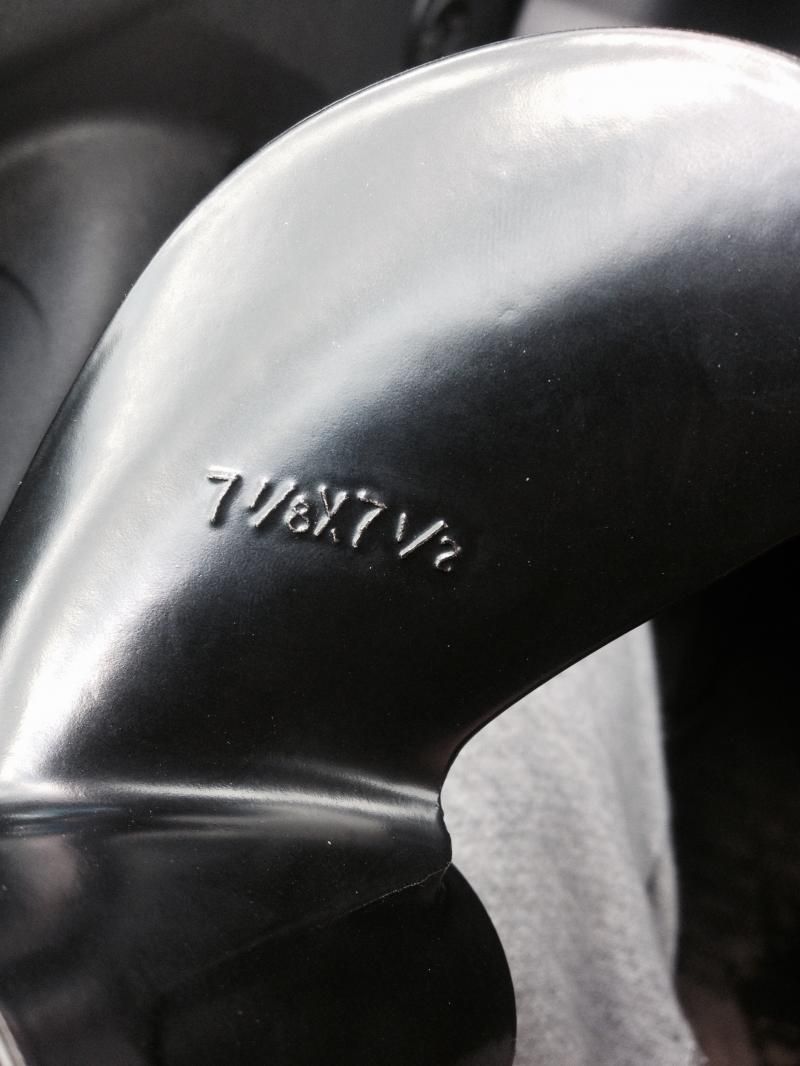

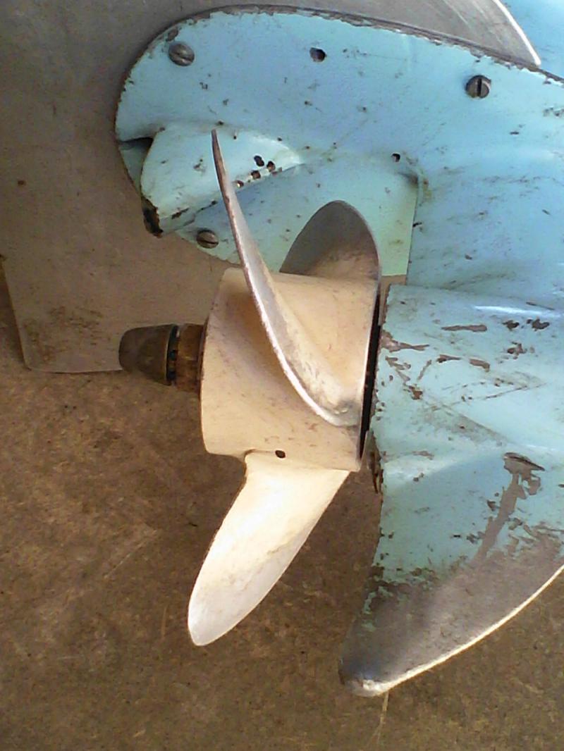

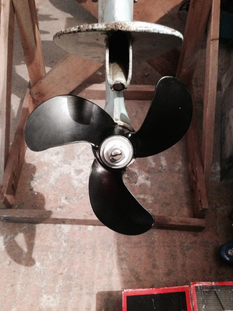

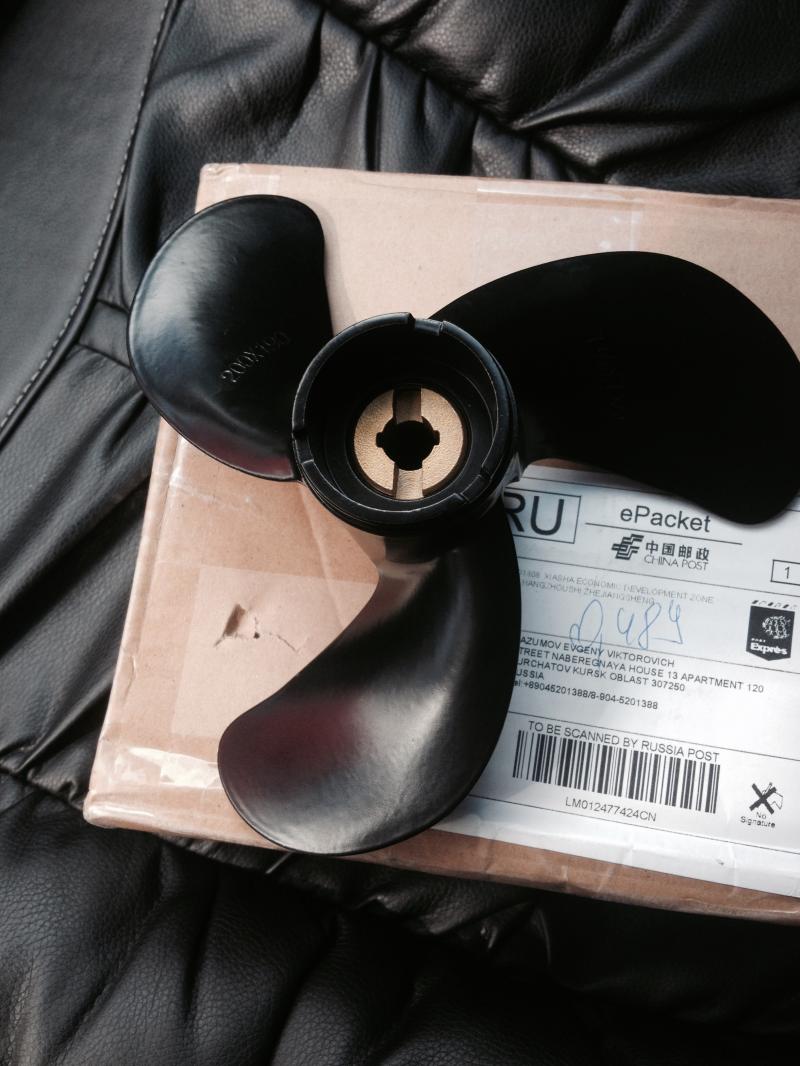

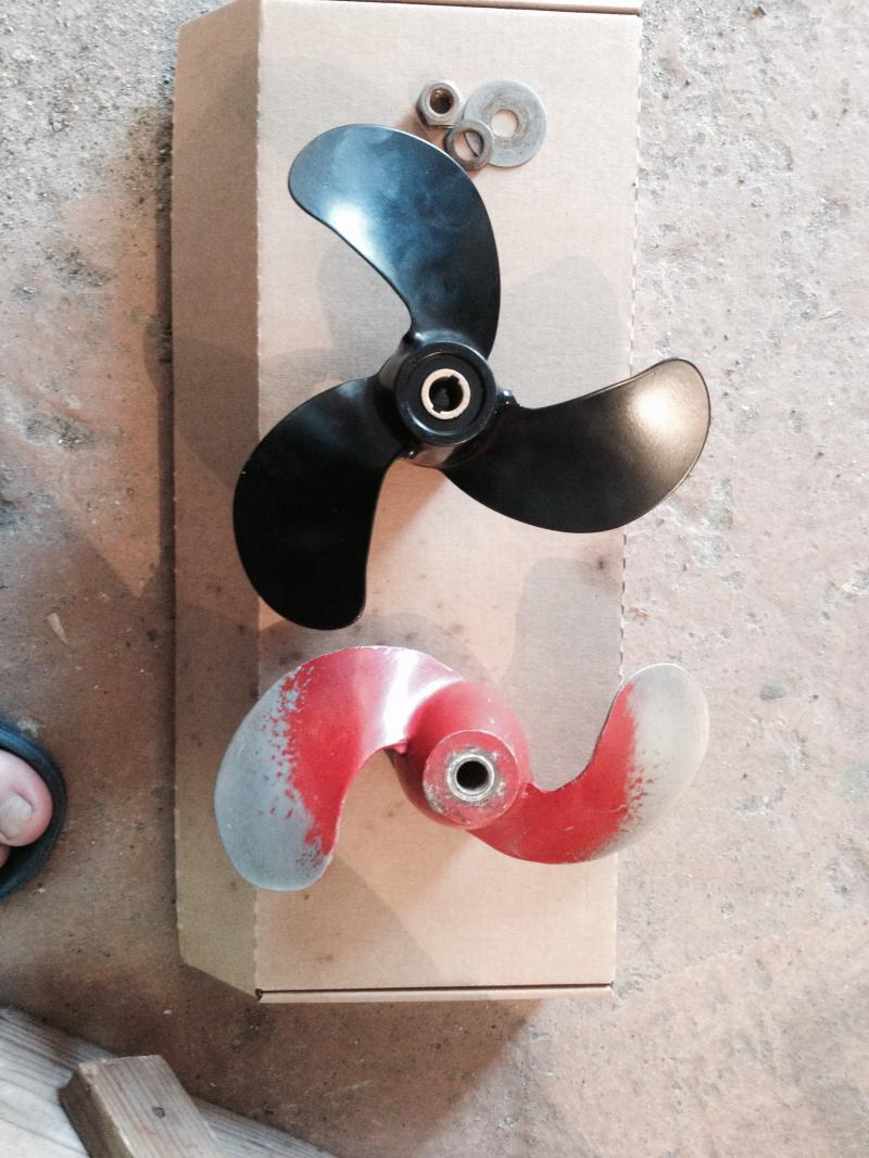

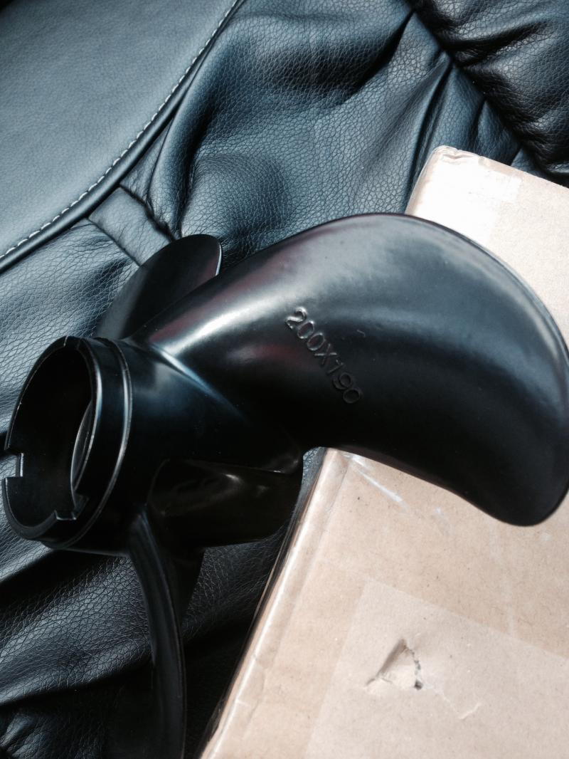

пришел винт Honda 7 7/8 x 7 1/2 дошел за 13 дней с китая
http://ru.aliexpress.com/item/Boat-Engi ... 25029.html
диаметр 200 шаг 190, у родного 200х184
почему этот именно, а не ямаху, потому, что 1- форма лопастей максимально похожа на родные, 2- диаметр внутренний 12 как у прибоя и шпонка, минимум колхоза, и одно из основных у ямахи рабочие обороты 5000-5500 об., а у хонды 4500-5000 - т.е. ближе к прибоевским.

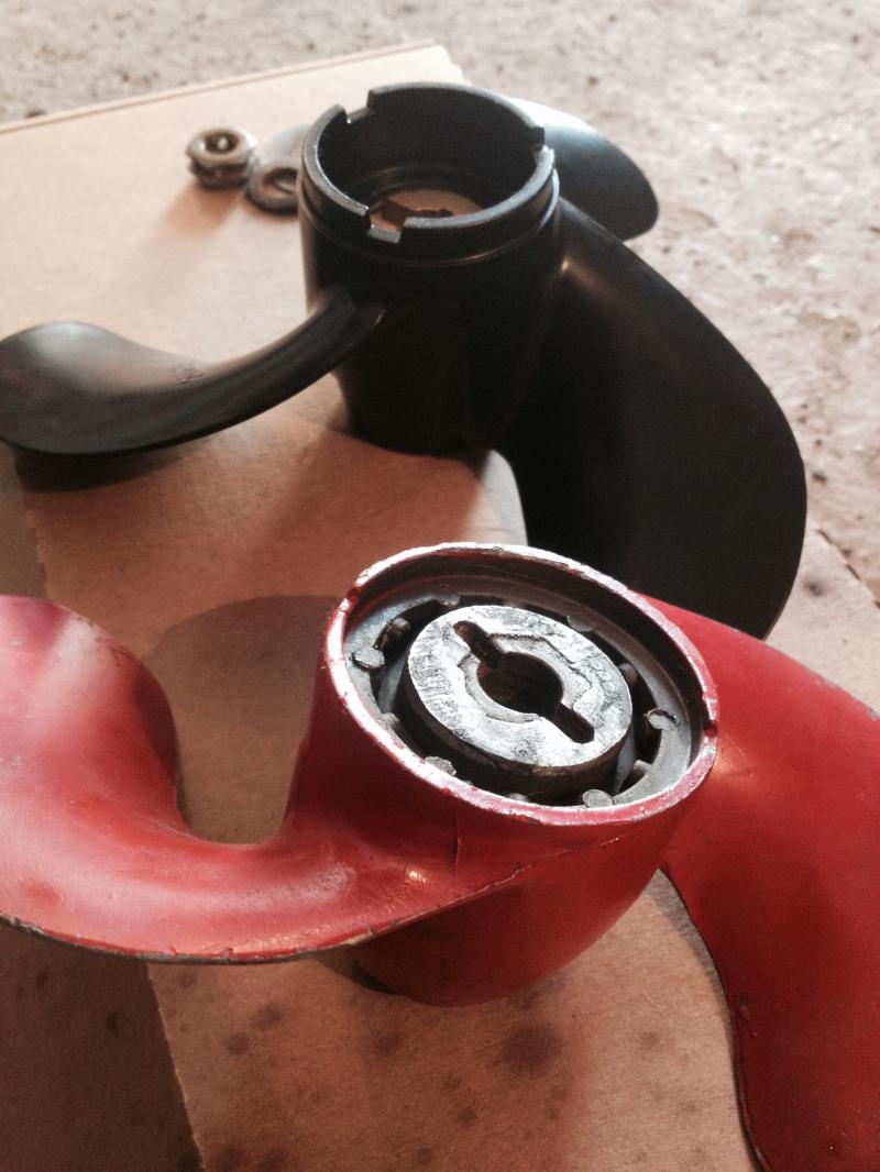

Есть косяк небольшой, у него ступица (или как ее там.. длинна винта) длиннее родного и паз не достает до шпонки, надо 12 мм срезать, но там есть 15мм, вечером опилю фото кину.

Евгений,
думаю тяжеловато придется прибойчику :?
гидрохоботан
17.07.2015
116
37
Курск (Курчатов)
гелиос 31 мк
прибой 5, ветер 12, mercury me 15m.
почему? у меня в одно лицо перекрут был постоянно на полном газу, вдвоем идеально 67-72 градуса температура (и в холод и в жару всегда в этом диапазоне), как один так до 120 как то раз поднялась, примерно 3 минуты и пар начинал с водой идти. Можно конечно грешить на то что вдвоем ниже обороты и помпа успевала прокачивать воду, а в одного уже нет, но помпа в идеале у меня, водичка четко течет и какая разница если 4000 норм течет то и при 5000 будет тоже норм, я тахометр заказал, но думаю что проблема в винте как раз.
WZXINJKiUYY[/url]
я насколько понимаю раз в двоем проблем ни единого раза не было заводился с потяга, а в одного на полном глохнет потом минут 10 не заводится, температура за сотку.
а про винт, от по диаметру и шагу одинаков + еще одна лопасть.

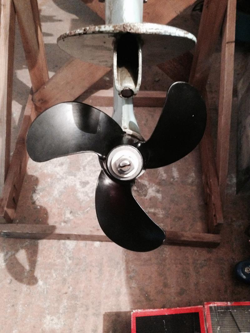

tihon2323
28.04.2014
283
Удмуртия, Сюмси
Викинг 340LE
Ветерок 8, Эпл-2-У5
Ну как там успехи? Были испытания винта? Фото и обзор переделки?

Алекс88
28.11.2015
Бульбяндия
Алекс
БаркBMW-310
Салют502Э

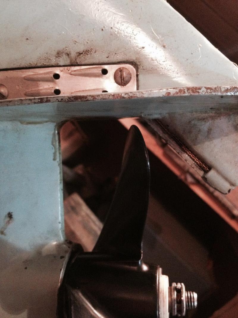

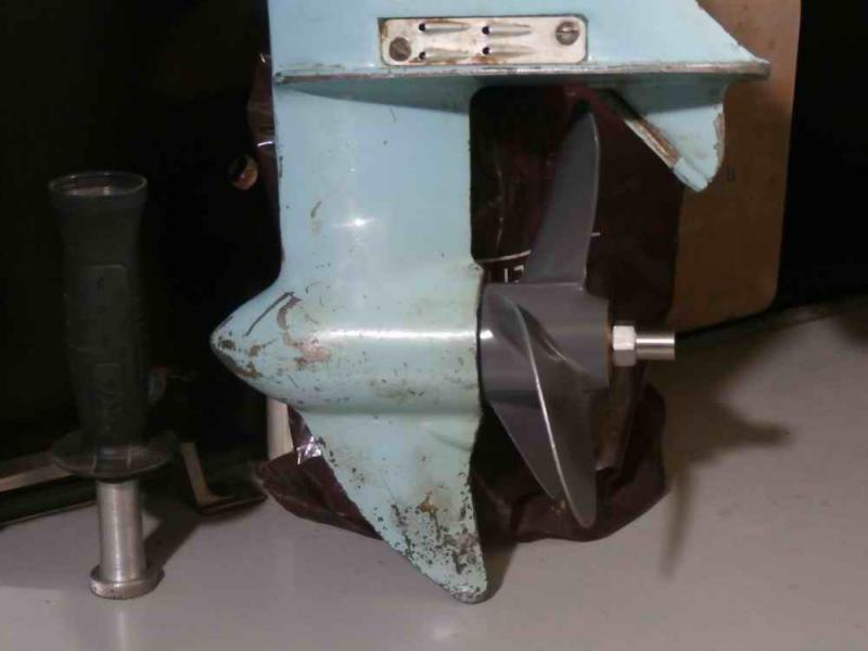

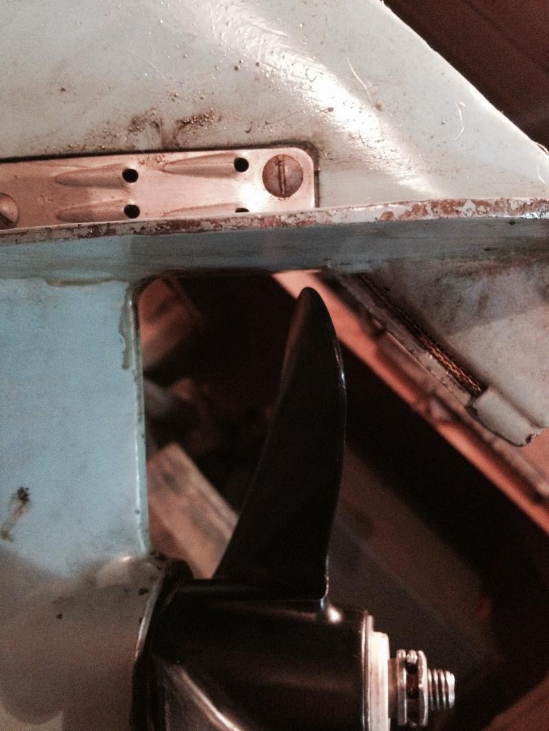

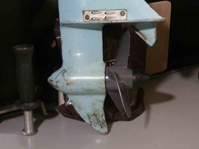

Малость не по теме, извиняйте. На последнем фото жабры-заборник воды отверстия в пластинке направлены назад по ходу.!? Глянул у себя- вперед, ну типа навстречу потоку,загонять воды будет больше в насос !!! Эту пластинку можно по разному прикрутить. А как правильно ???
гидрохоботан
17.07.2015
116
37
Курск (Курчатов)
гелиос 31 мк
Я думаю что я индеец просто))) я даже не обратил внимания)))

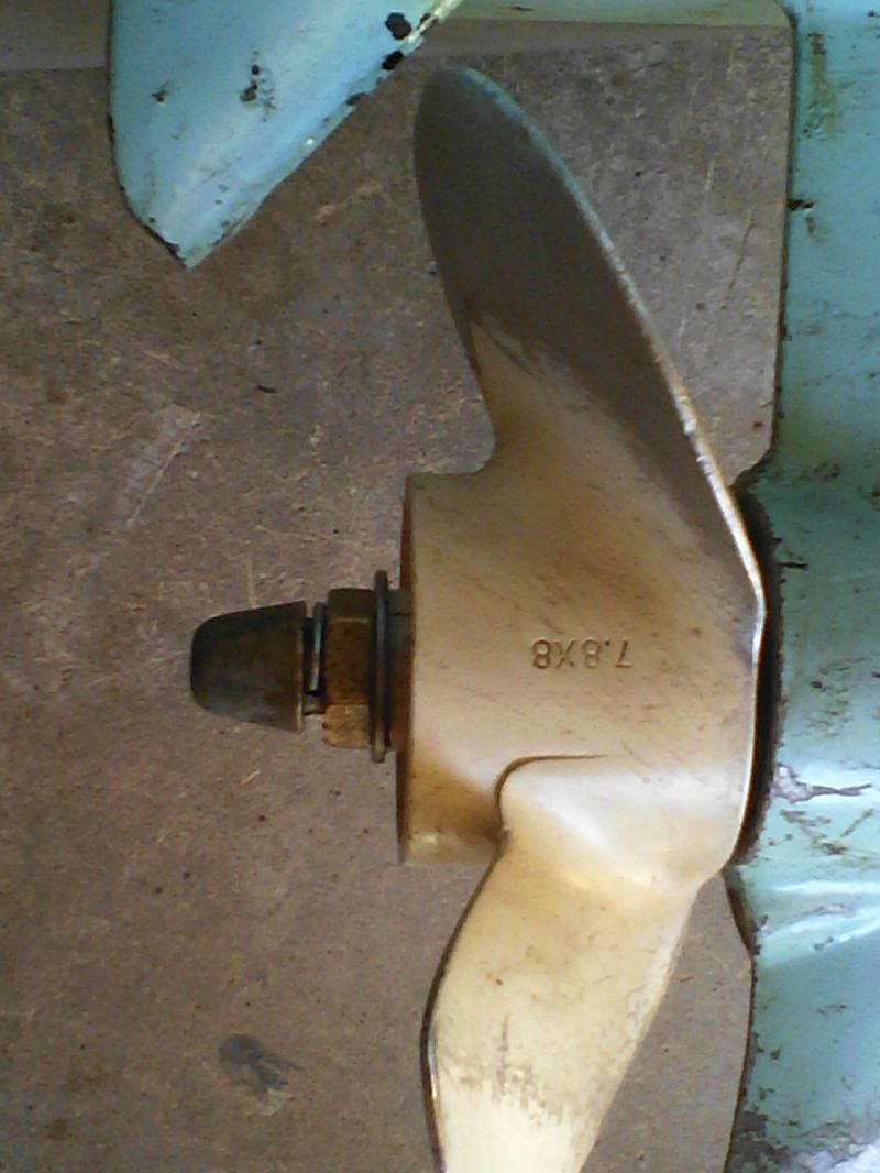

Сам вчера приобрел б/у винт от Тохи 5-6 7.8х8. Сегодня привезут, буду колдовать . Время еще есть до открытия сезона.

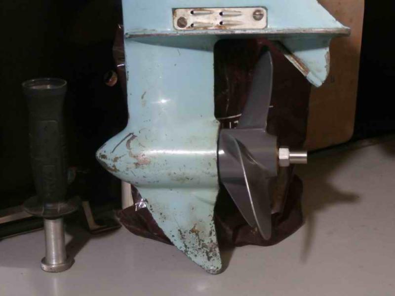

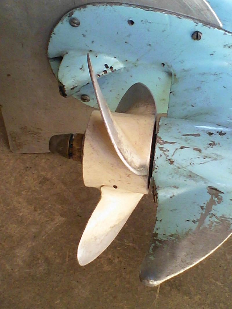

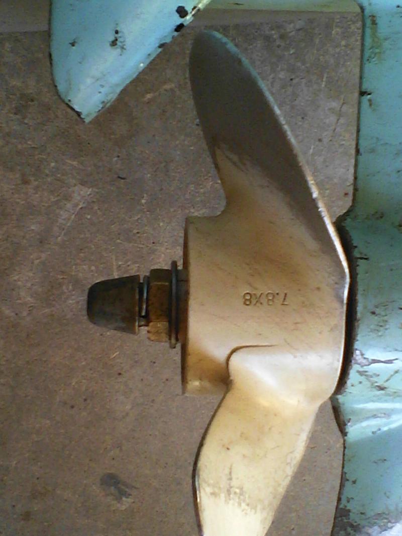

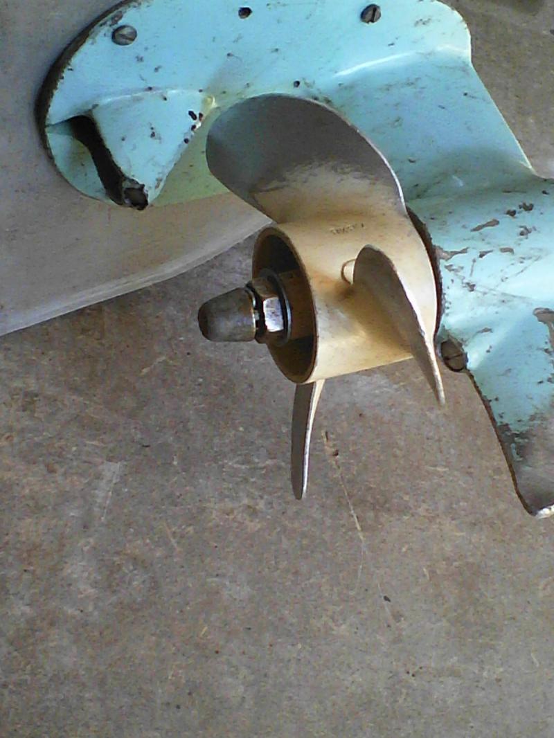

Всем привет! Сколхозил я винт от Тохи 5-6 7.8х8 с выхлопом через ступицу. Размер слегка пришлось изменить до 180мм из-за вылета лопастей в сторону выхлопного отверстия. Испробовал в бочке, раскручивает резвее чем с родным и обороты держит повыше, думаю при загрузке лодки в одного со шмурдяком перекрута не будет. Сейчас ждем оставшиеся 10 дней и на воду.

Привет всем! Парни, ну кто что расскажет по испытаниям иномарочных винтов?

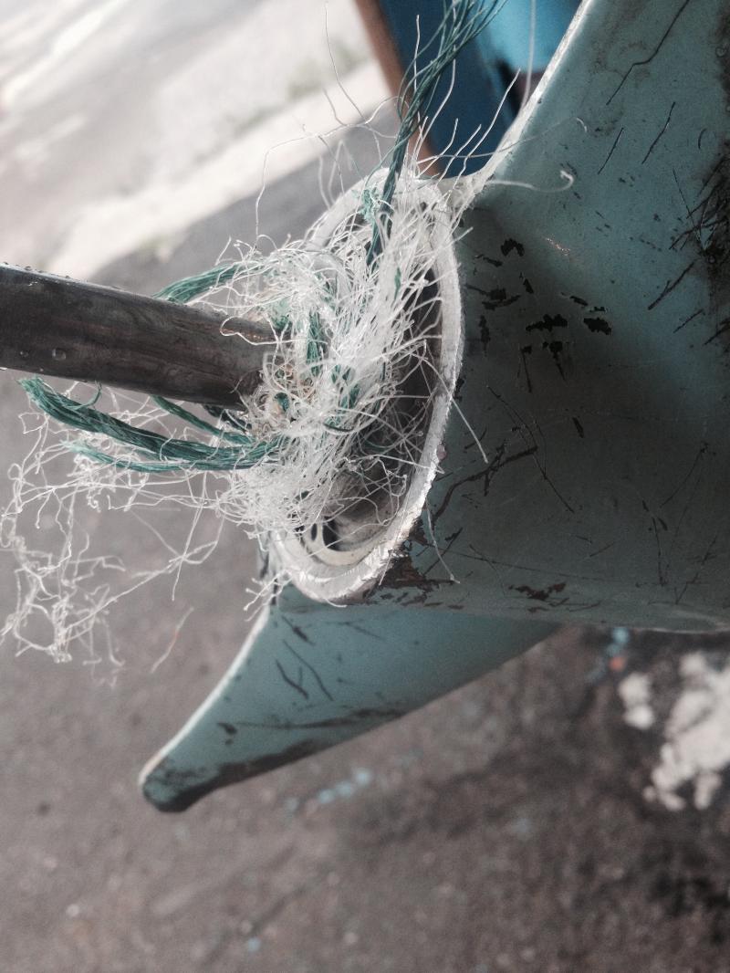

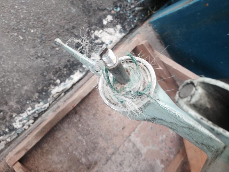

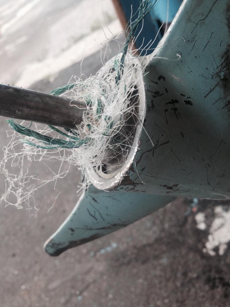

В 2 и с вещами ну вот почти почти вытаскивает, если бы хлама меньше было то вытащилбы на гдиссер, скорость не смог померить, тел сел, в одного глиссер без проблем, по ощущениям гораздо лучше. А потом у меня вот что произошло.
Там мат стоял на все водохранилище, на воде пытался срезать хрен там, на веслах полтора часа греб. Сеть стояла по верху, даже не притоплена, тупо плавала, а в темноте не рассмотрел ее.
Бывает, тут уж ничего не поделаешь. Мат то чей был, хозяев сети? :jokingly:
tihon2323
28.04.2014
283
Удмуртия, Сюмси
Викинг 340LE
Ветерок 8, Эпл-2-У5
винт не пострадал?

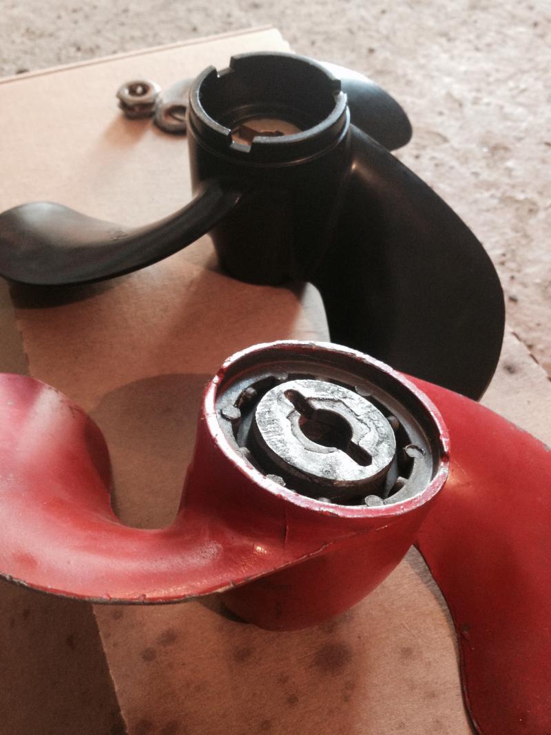

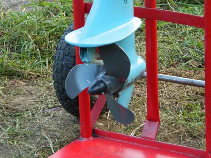

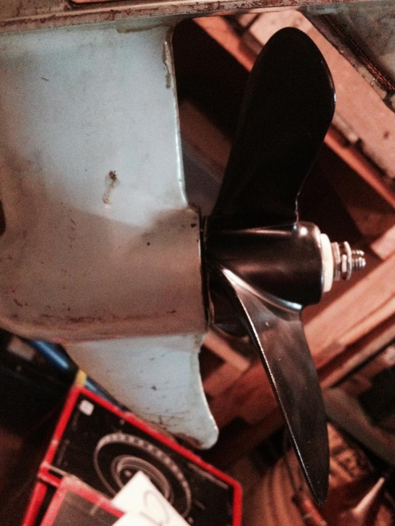

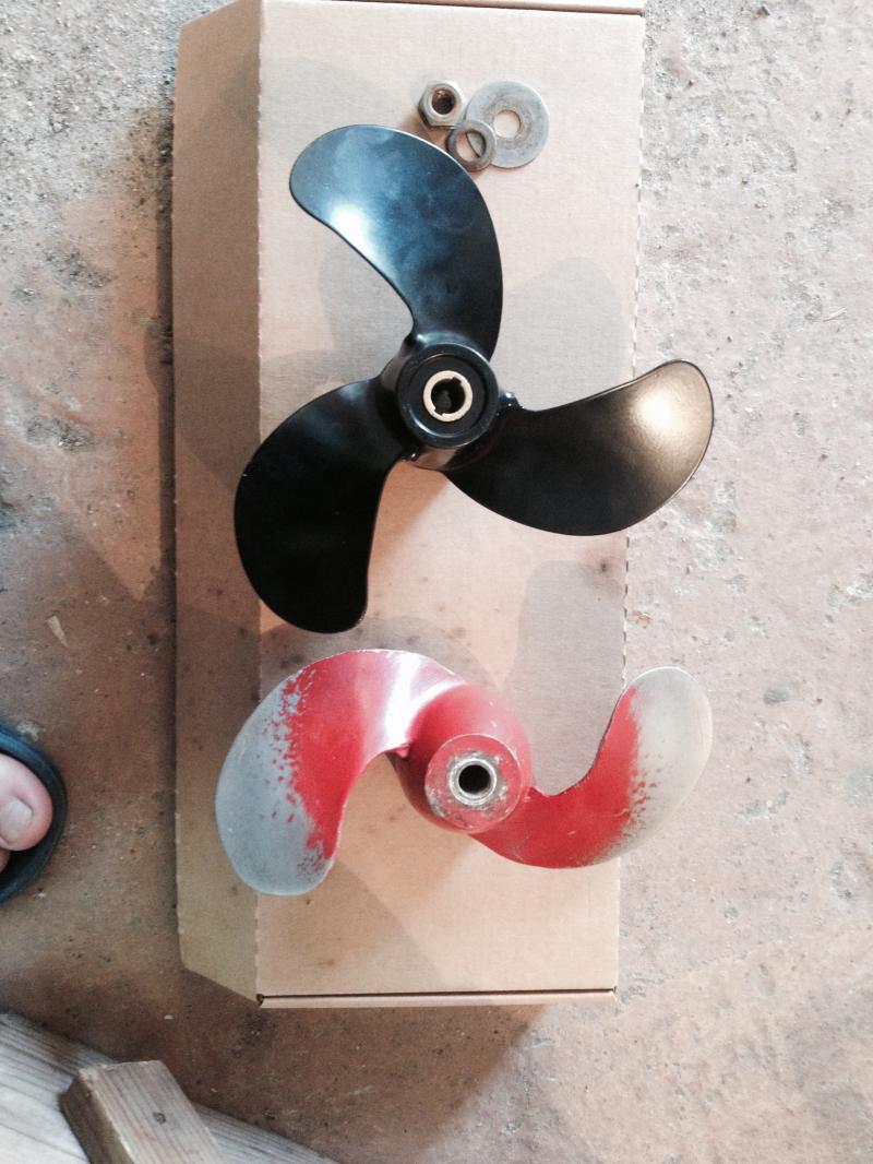

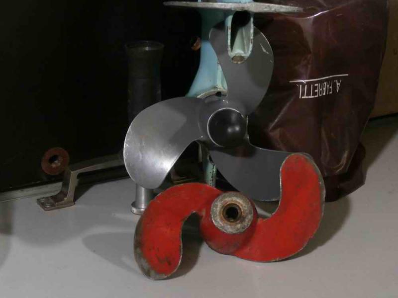

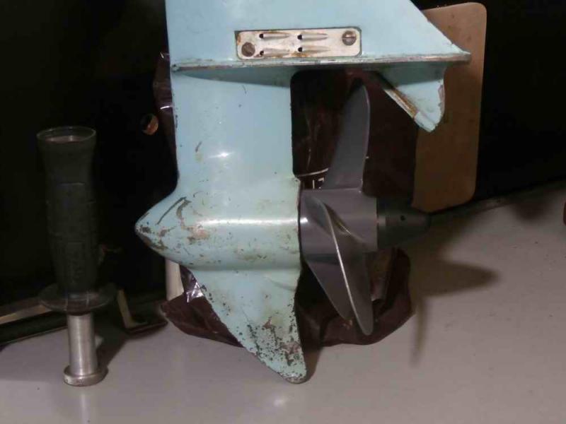

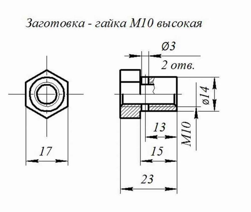

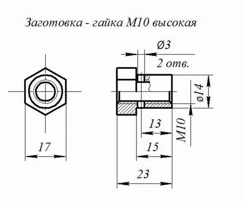

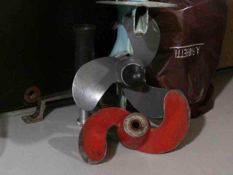

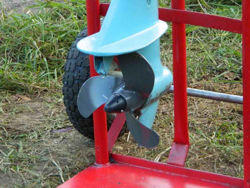

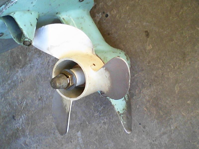

Покажу еще один вариант установки винта от 5-сильной Хонды BF5 на "Прибой" с колпачком от "Ветерка". На фото родной винт (2 лопасти, диаметр 200 мм, шаг 184 мм) и винт Хонды (3 лопасти, диаметр 200 мм, шаг 170 мм).
"Хондовский" винт имеет тот же диаметр вала 12 мм и крепление точно таким же штифтом диаметром 5 мм. Нужно только срезать на токарном станке длинную "юбку" в задней части винта. Длина "юбки" 15 мм, срезать надо 12 мм. После этого винт встает как родной, при этом остаток "юбки" немного заходит в корпус редуктора. Это хорошо, так как предохраняет гребной вал от наматывания всякой дряни
Появилось желание установить пластиковый колпачок (обтекатель гайки) от "Ветерка", так как родной резиновый, конечно, не сохранился. Для этого из высокой гайки М10 из нержавейки примерно за полчаса выточил гайку, чертеж которой прилагается
В сборе получилось так. Родной винт тоже зачистил и покрасил. В следующем сезоне попробую провести сравнительные испытания

Григорий, от какой хонды винт? Или как его найти такой? Спасибо!
