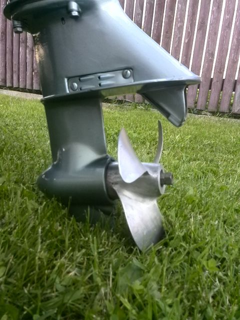

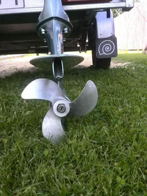

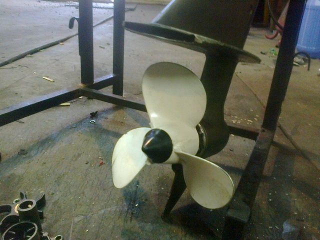

Достался винт от старой сузы 5л.с.годов 80х.Шаг170/диаметр200.Решил быстро ибюджетно поставить.Внутрянка унего на14мм-сделал две втулки из миллимитровой полосы.Пришлось на токарном снять около 3-х мм ступицы и внутренней втулки,т.к. упиралась в сапог.Вот и все переделки.Завтра посмотрю,как будет на воде.В бочке после включения передачи газку пиишлось побольше добавлять,чтобы не глох.Выкладываю фото.

Винт наружкой аккурат входит во внутренний диаметр сапога.Есть место на винте для пресовки переходной конусной втулке,но видно ни фига я делать больше не буду.

Рыбачил в воскресенье.Винт сузуки 200/170,три лопасти.Только положительные впечатления.Надорожке обороты упали-скорость нет,на рулёжке газовке лодка явно шустрее и отзывчевей стала.Максимальный ход не мерял,мотор в две тушки не раскручивал ни родной ни сузуковский винт,субъективно-горб за кормой дальше,скорость выше,а сколько х.з. не мерял.Будет возможность-отпишусь.Назад на стоянку шёл минут 10-15в полный газ,мотор не грееться,правда систему охлаждения я переделывал-как писал в теме у Володи(Бешенный).В общем винтом доволен.Родной ложу в запаску.

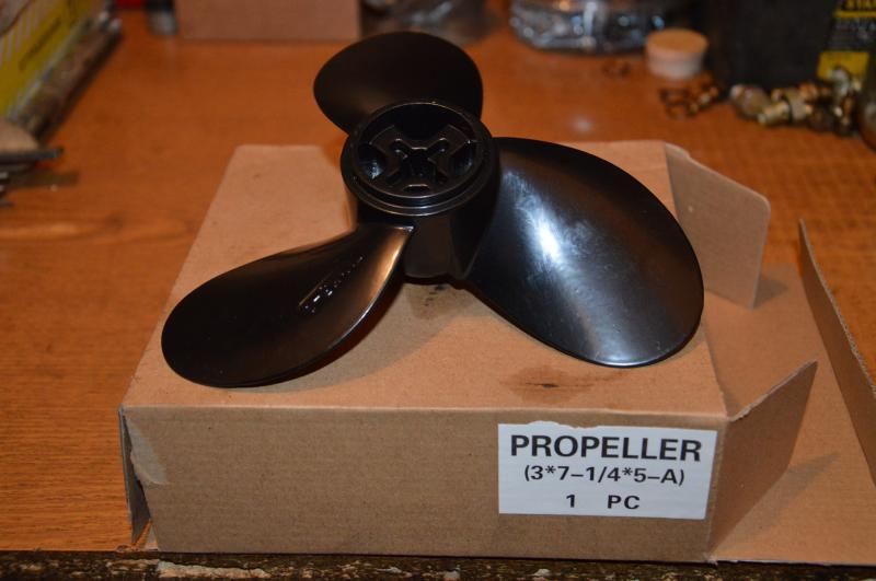

вот и я нашел винтик.от ямы 5. 7 и1/2 х8.жду испытаний.

винт ямаха 5 л.с 7.1\2х7-BA в любом водно-моторном магазине есть, а еще к весне 7.1\2х8 куплю на пробу
Алексей, можно поинтересоваться, данный винт (винт ямаха 5 л.с 7.1\2х7-BA) какие результаты показал по скорости с Вашей (какой?) лодкой? и по тахометру проверяли обороты?
И ещё... у Вас в планах было поставить винт 7.1\2х8, планы осуществились и какой результат?
Николай, спасибо за карму, :D беленький винт как себя показал? Испытания были?
