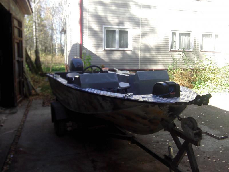

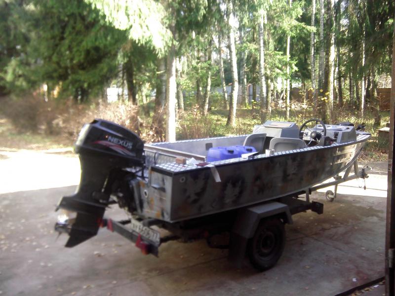

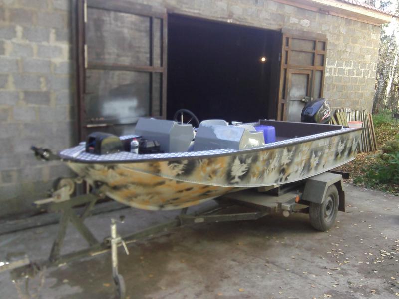

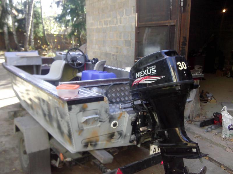

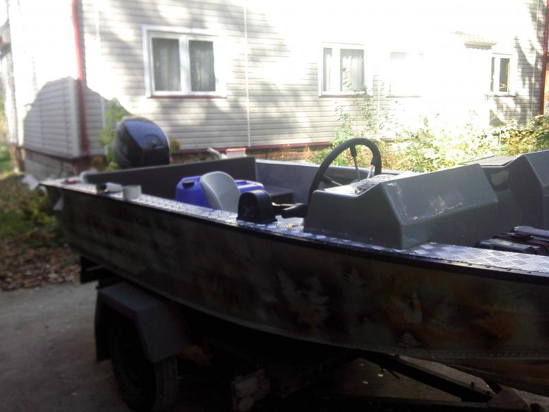

Добрый день !! Как и обещал выставляю на показ переделку своей лодки, осталось сделать стекла на консоли. Фото сделаны в октябре/

Акуратненько и не чего лишнего! Клапан на нос от волны,ставить не думал?

Надо попробовать как есть, с капотом волна не забрызгивала( не попадала на капот), но сейчас нос лодки потяжелел.

,,, У Ю-2 проблема забрызгивания второстепенна, в смысле не достаёт :yes: :good:
А по-сути , Молодец!!, Как хотел -- так и сделал.. Без оглядок, кто и как,, :good: :good:

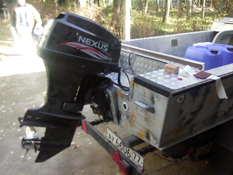

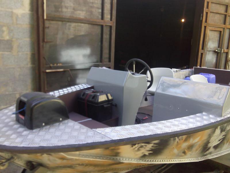

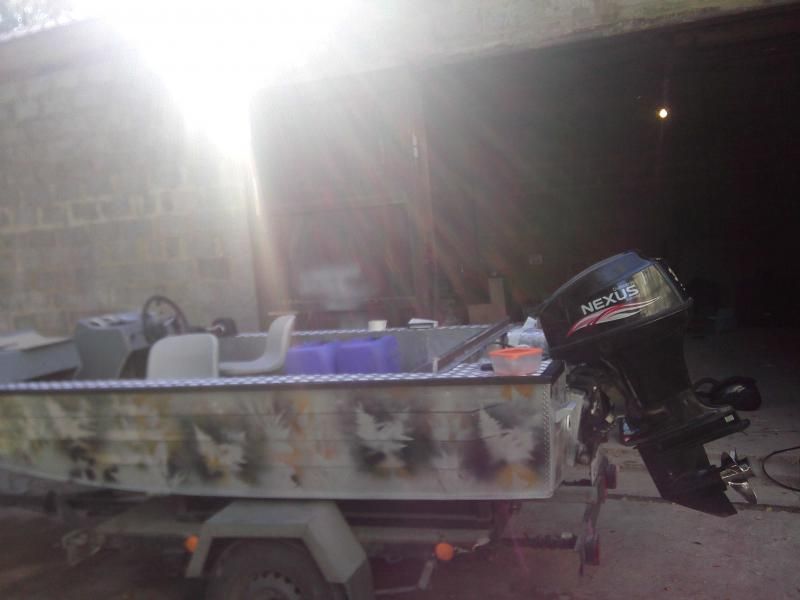

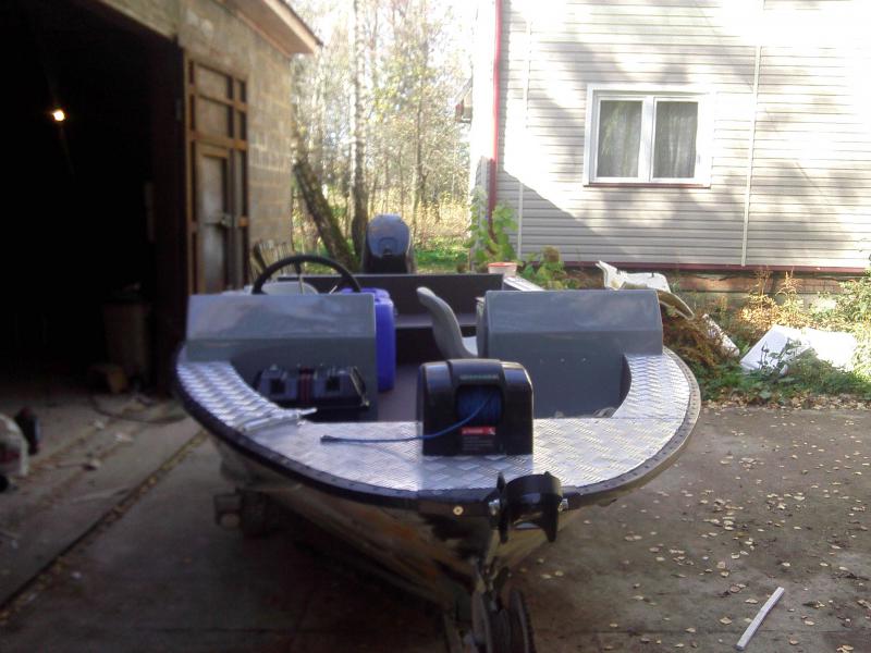

Кстати, делал все сам, в том числе и консоли . Как красить с помощью растений подсмотрел в интернете. Ширину бортов подрезал на 5 см каждый, после консолей., что бы сделать небольшой наклон внутри( усиливал все по бортам и под полами алюмин. тавром, он самый дешевый из алюм.профиля в ОБИ. Сидения закрепил на съемные газовые патроны от офисных стульев, нижнее крепление под полом, что бы при съеме стульев был ровный пол .Фанеру на пол брал 8мм, что бы изгибом закрыть все пространство спереди. Топливный бак очень хорошо подходит от Нивы, датчик топлива "Нивский" по сопротивлению подходит к указателю от Хонды Faria ( каталожный номер могу скинуть если надо). У бака нужно подрезать заливной патрубок, крепежные места бака подгибаются в нужную сторону и через них бак крепится. Заливную горловину сделал сзади слева сверху. Фанера влагостойкая красилась резиновой краской цвета Арабика. Спереди сделал люк, на который можно наступать. Лебедка управляется как на самом корпусе , так и с джойстика, купленного недорого на Митинском рынке, у джойстика четыре положения -верх, вниз-управление лебедкой , налево -помпа, направо сирена. Сомнения по тяговому усилию лебедки были( самая мощная лебедка от Трак) но остановить лебедку руками за трос не смог, она сильнее.
Если интересуют какие то подробности спрашивайте, фото в принципе могу сделать хорошие , но нужно ехать в гараж, а он не в Москве.

Вырез в носовой части, если все будет плохо с забрызгиванием , можно закрыть съемным цельным куском листового алюминия , аккуратно вырезанным по контуру. Если с тех. осмотром будут проблемы, то так и сделаю, будет крепится в передней части на направляющих, в районе консолей на быстросъемных замках.

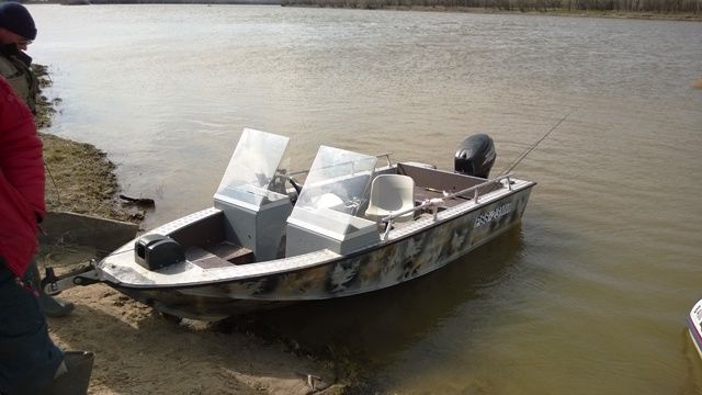

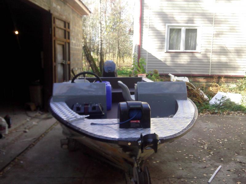

Выкладываю фото последней поездки в Астрахань, конечный результат переделки моей Ю2.
По поводу забрызгивания через носовую часть, здесь некоторые утверждали ,что на большой волне лодка наполнится водой, если вырезать капот. 5 дней дула "Моряна" надувные лодки на воду не выходили, я же ходил на лодке на рыбалку ---забрызгивания практически нет, ветер с каплями воды в лицо это терпимо.
Лодка потяжелела, сместился центр тяжести. Теперь дельфина вообще нет, лодка практически не реагирует на поднятие мотора тримом на ходу. Скорость тоже упала на 5 км/ч. Так как появился тахометр понял , что мотор не докручивает по оборотам.Маx 4800, буду думать какой винт ставить, а так же может придется поднимать крепление мотора.

Конечно усиливал, причем ал. тавром, я уже писал в ОБИ он дешевле уголка и крепить его удобней намного.
Что бы сделать площадки для выхода через нос лодки под вес крупного человека, нужно очень хорошо усиливать.
Если будете вырезать носовую часть,увидите на чем держится внешняя оболочка, т.е в стандартном исполнении очень слабые крепежные элементы.
Если руки на месте, то нужно только начать: размечаете , смотрите ,что бы было красиво и режте.
