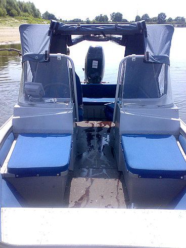

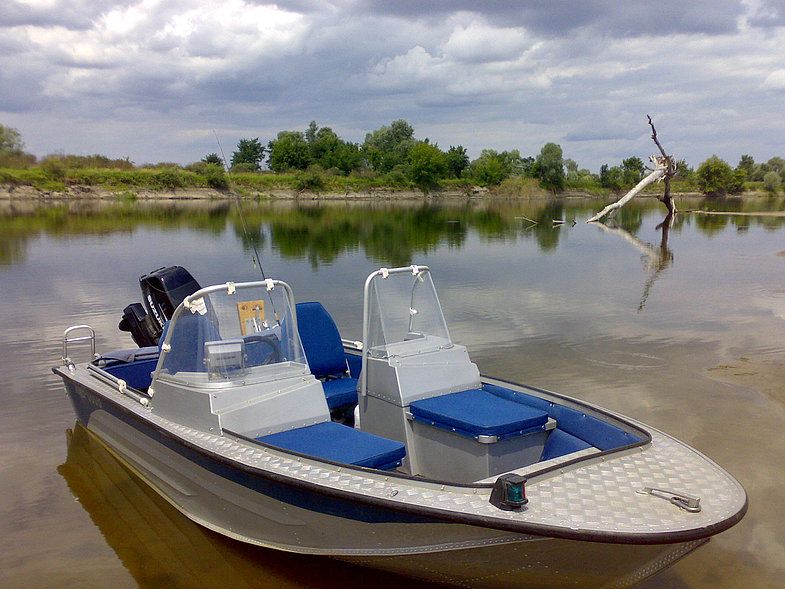

это как раз и есть Южанка-2, Сергей в начале темы давал ссылки на этот проект.
Вот
Sergey B сказал(а):
Пускай сомнения не терзают -- делал сам, немного помогал сын. Начал в июле, к завершению подошел в конце октября.
Делал по образу http://photo.qip.ru/users/igor_ims/3245703/ http://photo.qip.ru/users/igor_ims/1253090/41047783/

Еще раз напомню -- лодку делал для рыбалки , ловить с разбегом в два с лишним метра друг от друга можно было получит только с вырезом носовой части, получилась просто супер, а особенно выход на берег .
Расскажу сразу обо всем :
Корпус усилил очень хорошо алюминиевым тавром под настилом пола и по бортам.
В качестве сидений использовал лодочные сидения на патронах от офисных стульев--на волне, при полностью запененным спец. материалом корпус лодки ( я имею ввиду что корпус не гремит),при большой волне нет тряски ,газовый патрон гасит тряску на волнении.
Как сделал---- На оф. стульях в нижней части есть конусная вставка ,приваренная к ногам стула. Эту втулку нужно приварить в листу металла 15х15 или как то , толщиной 4мм с косынками.
Эту конструкцию я закрепил на тавре под полом. В фанере пришлось резать отверстие под стойку стула.
Уже несколько выездов на рыбалку --полет нормальный.

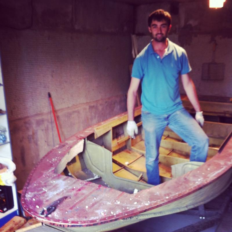

Сергей, начал свою резать, вопрос, какое расстояние от кормы до переднего края консолей?
Консоли привязаны к переборке, которая после выреза носа оставалась?
Вот моя в самом начале пути, фотал на телефон, как обычно, извиняюсь за качество.
