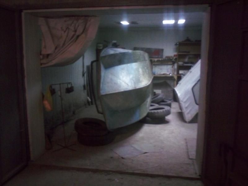

Вот так вот сегодня с Андреем(Андрей64) и Олегом втроём закрячили, теперь можно спокойно оценить масштаб и способ решения проблемы киля :)
Почему-то пока нет едИного решения... мысль бьётся в конвульсиях :crazy: ... завтра решили углУбленно с пристрастием изучить сей вопрос на месте :D

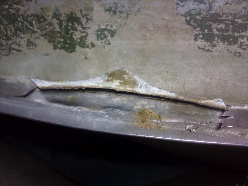

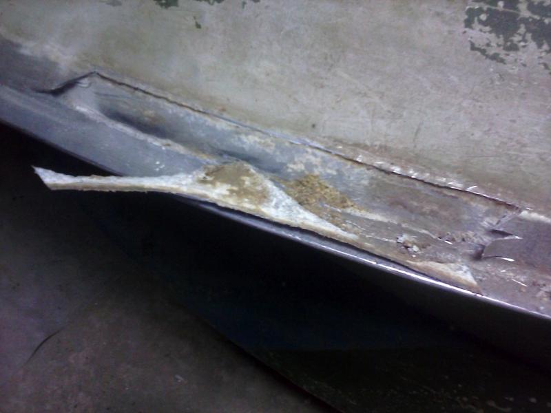

Во как!! Сама лодка нетронута, а тавр гниючий(на фото немного заметно), хотя и приварен :shock: ... мож всё таки дюраль в определённых условиях вАрится?
Всё таки коллективным разумом решили срезать "полки" и восстановить уголками на клёпках. Спец. инструментом пока не подготавливали, но скоро :yes:
Похож из-за грёбаной эпоксидки работа будет чуть ли не ювелирная :crazy:
