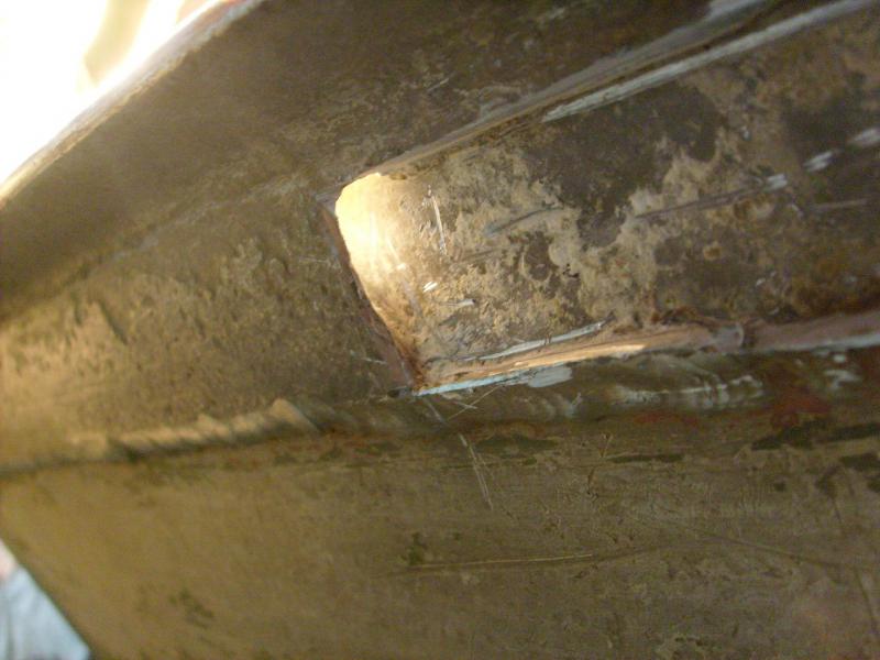

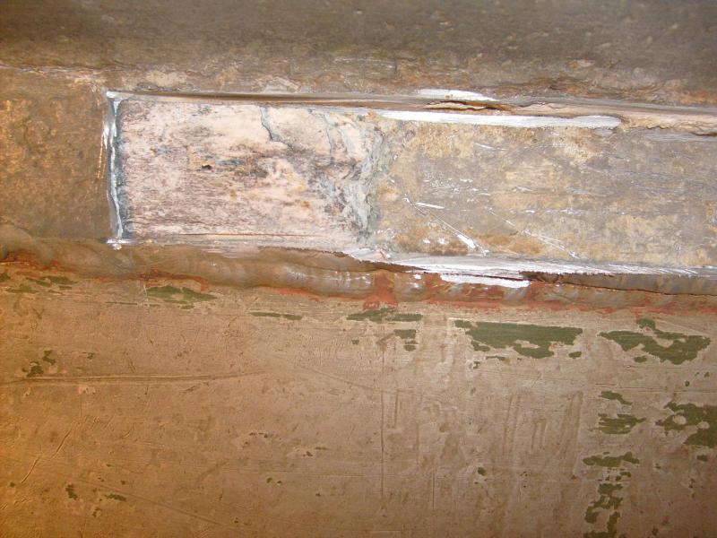

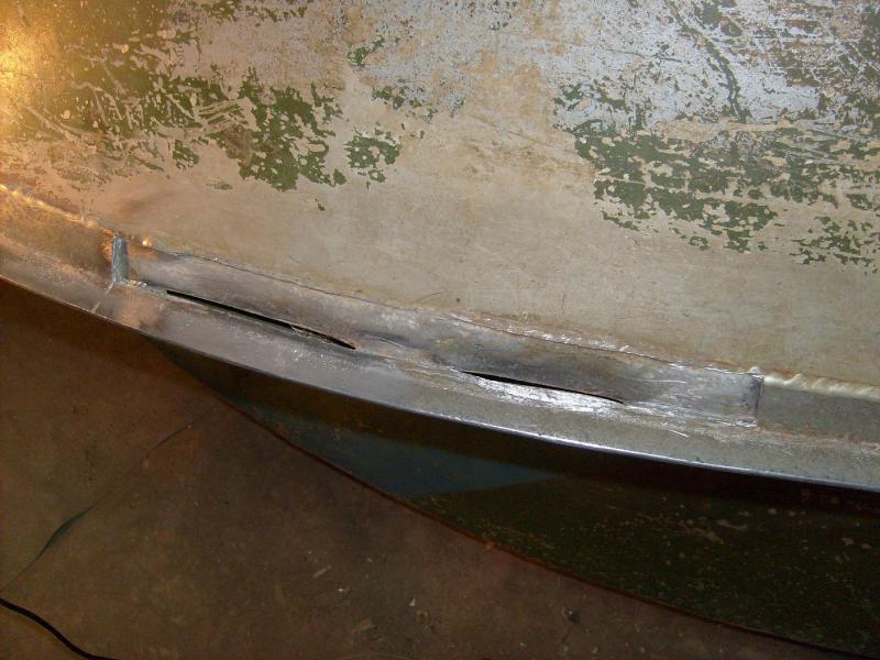

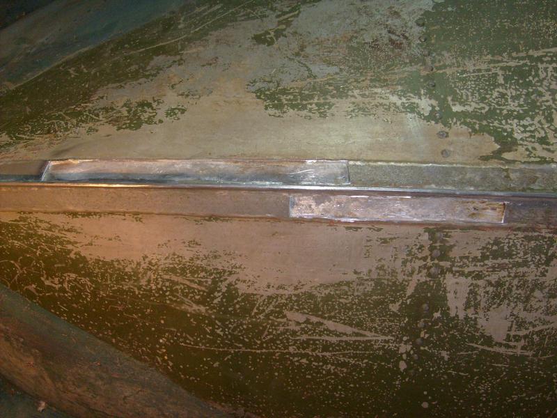

Не так быстро конечно как хотелось бы, но зато спокойно и без лишнеотрезанных частЕй :hahaha: ...
Сегодня совместно с Андреем за часок с помощью "болгарки" и его дремеля оформили местА под заплаты/накладки, подчистили между килем и днищем "сгоревшую" эпоксидку и всякий мусор - ЭТО ПИПЕЦ!!! :shock: ....
Продолжение следует :) ...

Нее :nea: ... листы соединены по килю - 5см. сварной шов+10см.прогал+5см.сварной шов... и т.д. а, сверху налОжен киль-тавр и герметично обварен по краям... вот :pardon:

А может сам киль оставить и к нему с двух сторон уголки приклепать.

Так и "планирывается" - оставить вертикальное ребро тавра и с двух сторон прихреначить к нему и к днищу уголки.
