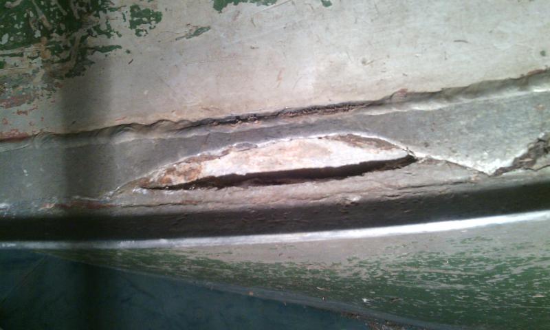

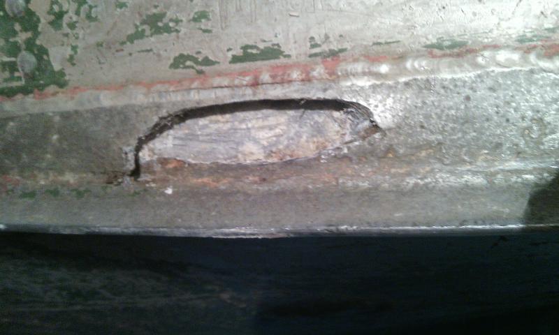

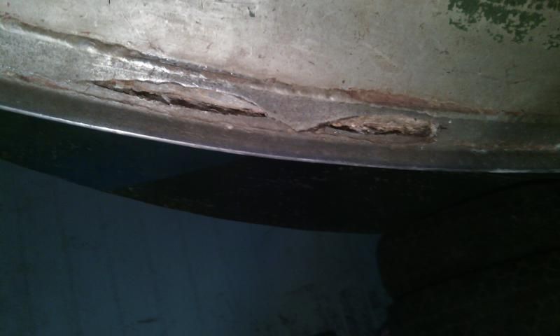

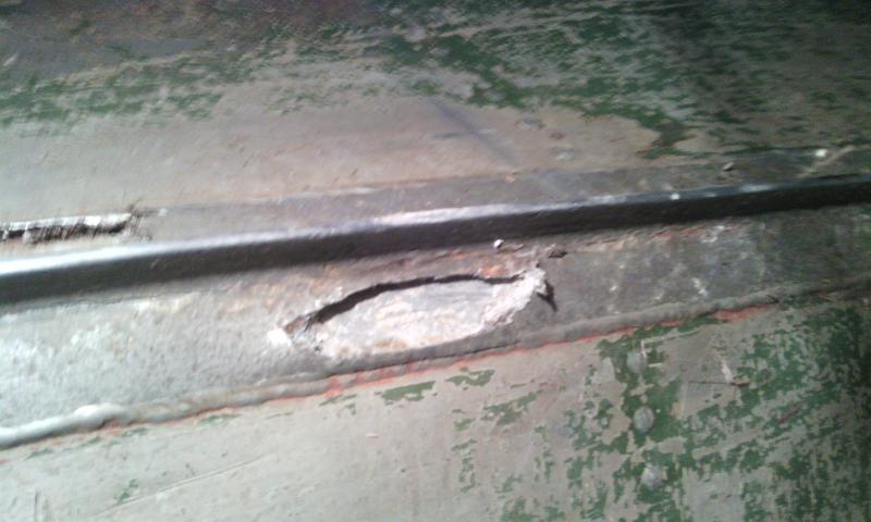

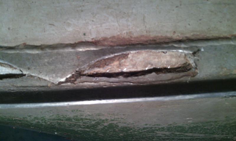

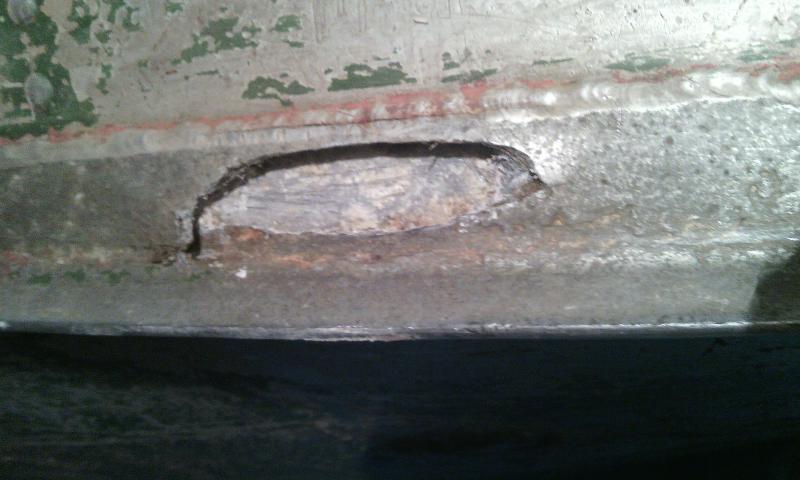

Приехал сегодня сын и помог отковырять(почти до конца) эпоксидку из "бомболюка", а я слегка поковырялся в килевых "дырках"...
Вобщем действительно изначально протёрлись "полки" тавра киля, после чего хозяин залил эпоксидку со стороны "бомболюка" заполнив технологические полости, в результате чего влага впитываясь в эпоксидку и наполнитель "рвала" остатки тавра :( ... результат на фото:
ИМХО всё таки будет лучше удалить кусок тавра с днища и прикупив в лабазе метр люм.тавра водрузить его кусок через герметик на место негОдного посредством заклёпок(ну или нерж. винтиков "впотай" :roll: ), т.к. вварка 50 сантиметрового тавра "недорого" обойдётся ~ в 5тыр.(50руб./см.) :shock: , а учИтывая, что там всё хорошо потЁрлось как бы и весь метр не пришлось вваривать, а это ужЕ 10тыр :eek: ...
Вот такая мыслЯ.. кто что скажет по поводу?

Дим.варить. Может поискать где подешвле? Хотя в Москве уже по 100 берут.

Дим участок то ответственный, мож и правда лучше заварить

я ,конечно,не профессор,но всю авиацию-только клепают.хотя это и геморней,дороже.

Ну там вообще то сварка видна. Но может как вариант все выровнять и заклепать изнутри с клеем для автостекол? А снаружи отшпаклевать какой нибудь пластичной спатлевкой?

Авиацию клепают потому что она((авиация) из дюраля.Дима клепай полнотелыми клёпками черз полиуретановый герметик.У него(герметика) на разрыв 340 кг. Склеил для эксперимента две дверные ручки(намазал и зажал в тиски на два дня),фиг вам!Выкинул,разорвать не смог.А если к Андрею отвезти? У него аргоновая сварка есть. :good:
Лёш, так и у нас везде 100руб/см. :(
докер сказал(а):
...Дима клепай полнотелыми клёпками черз полиуретановый герметик.У него(герметика) на разрыв 340 кг...
Вот я Володь тоже больше склоняюсь к этому варианту, т.к. с финансами как обычно туго, а выкинуть на метровый кусок тавра 10тыр. - жаба придУшит нафиг!

Тогда клепай,изнутри,с герметиком,полиуретановый это для вклейки окон?На сто лет хватит,замажешь,зашпаклюешь,никто и не поймет.
Ток снаружи :yes:

Наверно да,походу эта накладка приварена сверху и между ней и корпусом попадает вода и внутри гниет,догда наверно тебе по всей длине надо наклепывать,а внутри антикор какой может залить или просто отработку.Хотя сейчас наверняка современных снадобий антикорозийных куча.
907
Лёш, старый хозяин залил изнутри весь киль эпоксидкой и никакой антикор туда уже не попадёт, и теперь остаётся только отпилить "убитую" часть киля, и поставить на её место на герметик новый кусок... :pardon:
