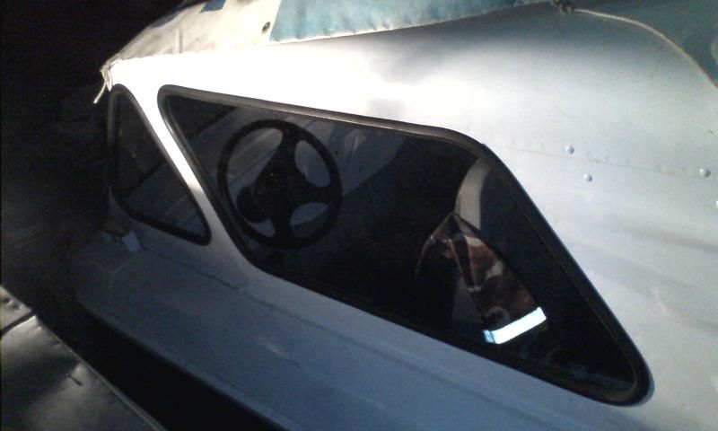

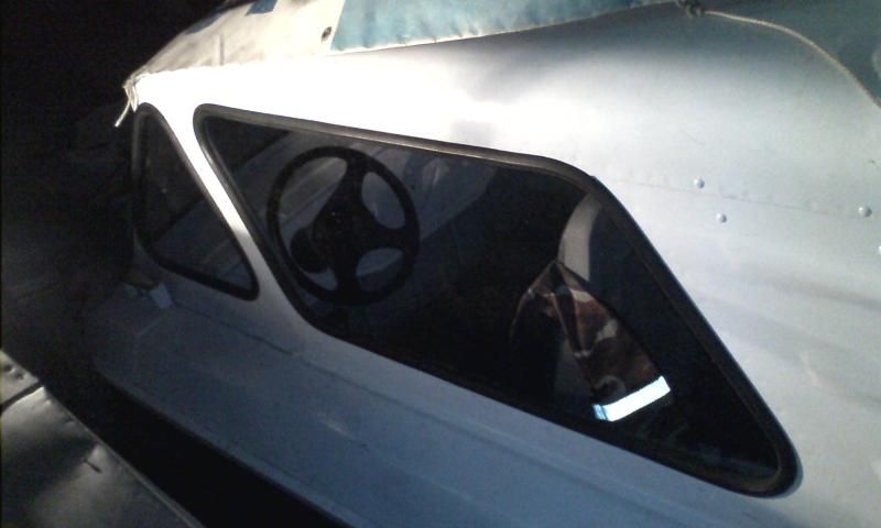

УРРРАААА!!!! Вобщем наконец-то у меня ВСЕ СТЕКЛА на лодочке стоЯт!!!
Огромное спасибо Кириллу(Kira) за "страшный инструмент" для установки "замка" уплотнителя :) и Олежке(на фото), за то что смог найти время для меня и помог установить всё на место :crazy:

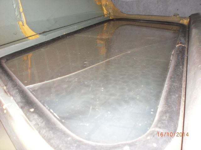

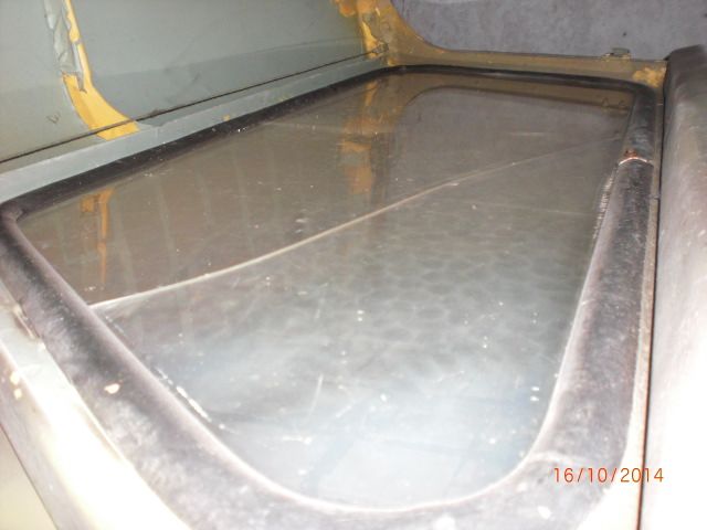

так а в моём случае -стёкла видать от старости все пошли микротрещинами-под определённым углом отчётливо видно.сфотаю,-выложу.

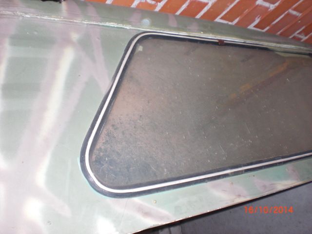

сейчас рубка снята и висит на стене,но на фото думаю будет видно ,что стёкла просят замены

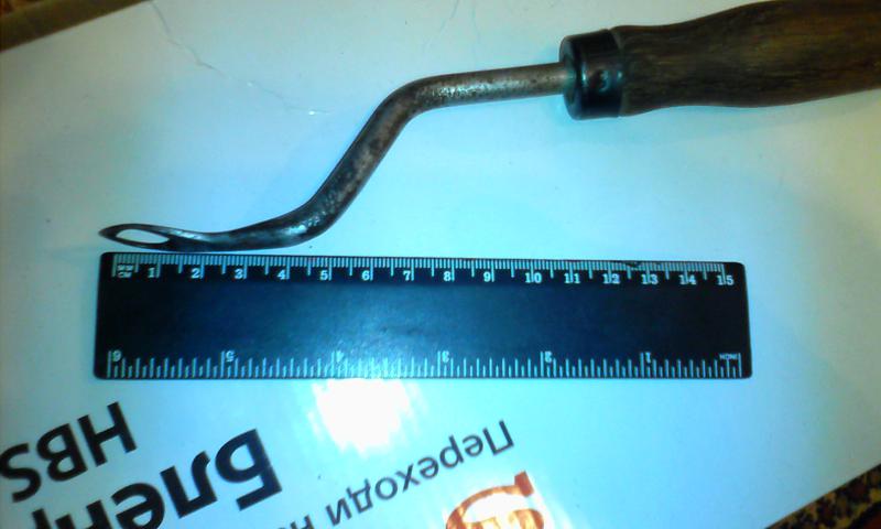

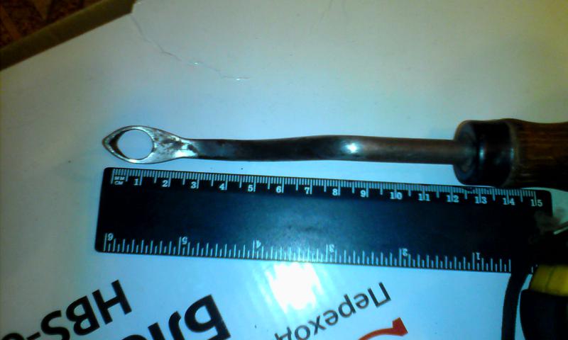

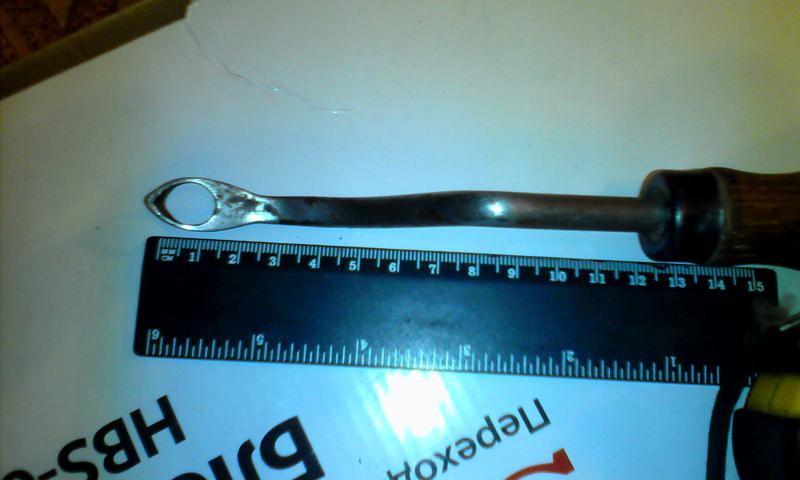

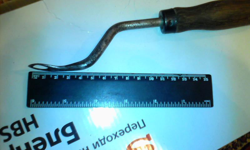

Олег, сделаешь себе вот такую "кривулину" и будет тебе счастье :yes:

Дим ,а эта кривулина она ,чтоб вставлять весь уплотнитель,или только вот ту беленькую вставку в уплотнитель?
Именно ту "беленькую"(кстати странно, у меня "черненький" замОк) :yes:
... стАвится этот "замОк" после установки стекла в уплотнителе в проём окна, главное не забудь силиконовой смазкой-спреем обработать канал замка в уплотнителе :)

тьфу-ты!куда ж я смотрю !у Кирилла КРИВУЛИНА С вставленым круглым жгутом!
На фото - Олег, он помогал, а одолжил кривулину - Кирилл :D ...

всё усвоил.Спасибо-и тебе,и Олегу и Кириллу.

Осаживал всегда просто аккуратными ударами ладони по "нужным" местам :) ... а маслами никогда не пользовался :shock: , только мыльным раствором или шампунем на крайняк :yes:
Лобовое у меня легко встало весной по "автомобильному" принципу :yes: , а вот боковые - "индейская национальная изба"
Углы острые и слетает уплотнитель с 2-3мм. оргстекла легко - не удержишь :( ... думаю и с 4мм. слетит. Для сохранения нервов и времени ИМХО ставить нужно только с "кривушкой" :D
