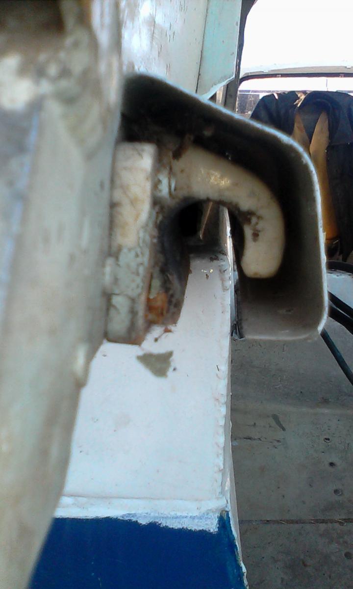

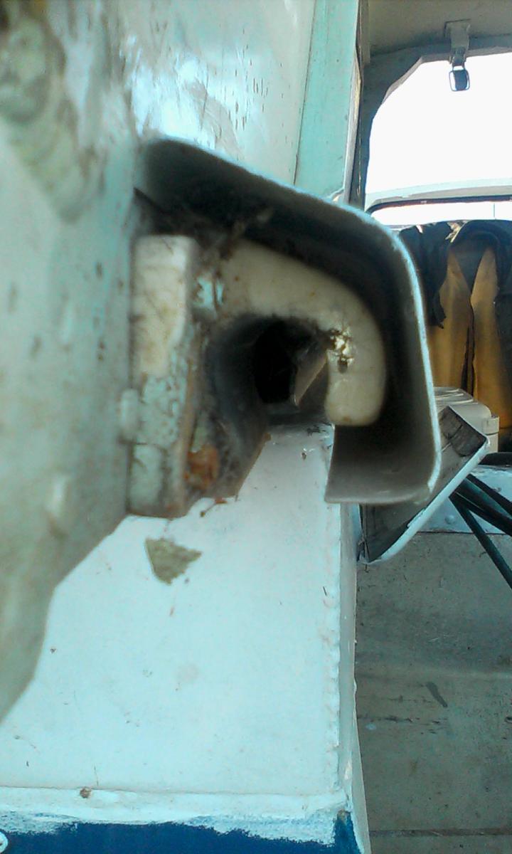

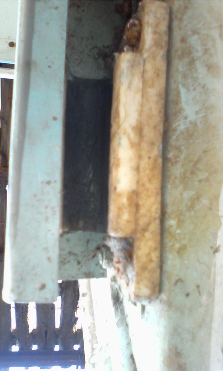

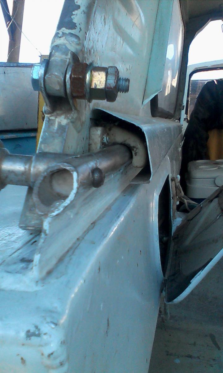

Товарищи сарептоводы, а покажите мне, пожалуйста, как устроена сдвижная рубка. Интересует как она двигается, направляющие, место стыка с ответной частью и вот это вот все. Хочу реализовать на другой моторной лодке. Прошу прощения за оффтоп.
Если не забуду на следующие выхи сфотаю :yes:
Вот Лёш... не забыл :D
Пойдёт? ;)

Дим,открою тебе секрет! Есть гайки самоконтрящиеся! :D
Леш и я открою секрет: Либо нет времени купить "пару винтов+пару гаек" или тУпо забываю :D ... втулИл что под руку попалось из винтов нержи(гайки вообще.. сам видишь :crazy: ), а временное как известно... :pardon:
zavitay
04.07.2012
6 355
385
Стрела
Ладно,на первый раз... ;)
Да по мне "в сезон - чтоб не отвалилось" - не эстеты мы :crazy:
