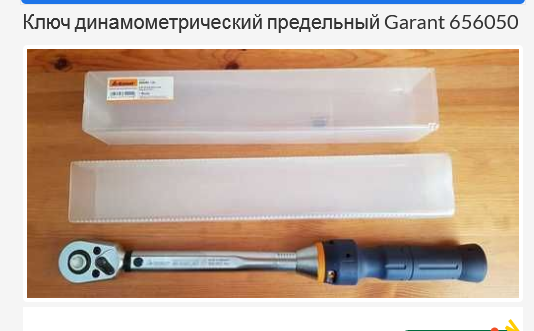

+++ Сегодня уже редко занимаюсь ремонтом техники .. Последние два десятка лет занимался ремонтом малых "японогрузовиков " в дизельном варианте . Там все мануалы с указанием момента затяжки всех до единого болтового соединения . Зять из Германии на какой то ДР в подарок прикупил динамометрический ключ " Garant" от фирмы " Hoffman " , предел измерений от 20 до 120 N-m . Свой прибор качественно снять не мог , поэтому щелкнул кнопкой , "поиск "-- все выскочило :
219541
Все затяжки от шатунных болтов до головки блока -- только через него .. Великолепная вещь - выставил значение , одел головку , потянул -- "щелк " -- вуаля ..
P.S. Ремонтировал двигателя импортных снегоходов , у нас их сегодня больше , чем лодочных моторов ... Затяжка только через ДК " Гарант " . Полет нормальный :cool:

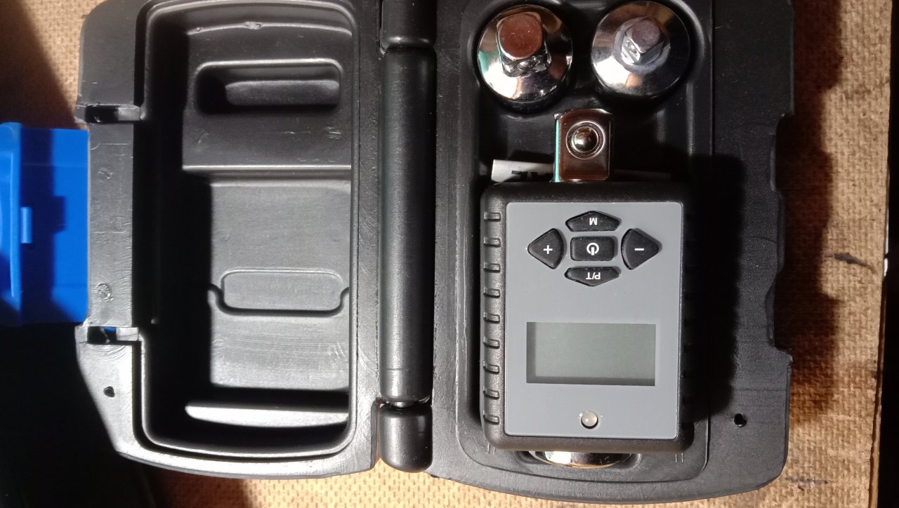

219563
Вот такой динамометр недавно приобрел. Здесь только значение показывает, звуковая и световая сигнализация. трещотки нет. Был давно еще подобный как у Анатолия Ильича, но у него нижний предел был от 20 НМ (2кГМ) поэтому мелочовку им протягивать было невозможно, а потом сломался. Перед этим начал подклинивать, поэтому непользовался им по назначенияю. Это достался по наследству еще с Жигулями копейкой в начале 90х.

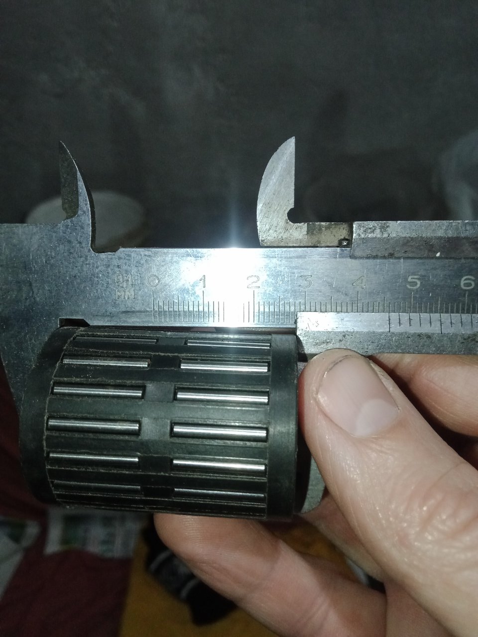

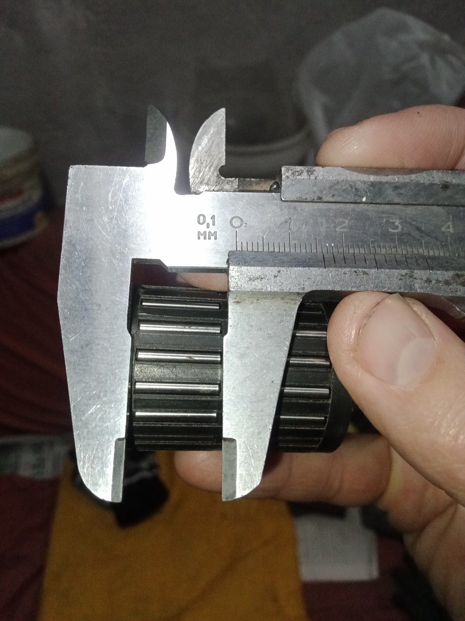

Ранее писали что иглы для шатуна можно взять из подшипника КПП УАЗ, но не уточняли какого.
Подшипник называется КК455039. Применяется в КПП Хантер нового образца.
Я такой найти не смог, но нашел подшипник КПП МТЗ КК303546. Иглы в нем примерно 15,7 мм длиной, их 36 штук. Цена подшипника у нас 140 рублей.
