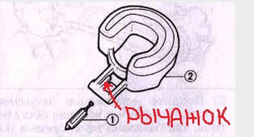

Зачем изобретать велосипед,пробовали и лишались поплавка,впрочем кто то и таким способом может воспользоваться,отпишитесь кто делал таким образом
11 668
5 204
Я подгибал,подгибаю и буду подгибать,а сдуру можно и........... сломать.
Подгибать нужно окуратно отверткой между мет.частями,а не польцем держась за поплавок.
горняк
24.10.2013
331
22
Ханты-Мансийский АО
Анатолий
Обь-М,
Ямаха30,Сузуки DF30ATS г.в 2014
Вот и будешь все время подгибать пока его не сломаешь.... прощеж кембрик одеть и не рисковать. Опять же на усмотрение,удобней так делай так.
11 668
5 204
Кембрик может не дать нужной толщины или дать лишнее,а через некоторое время игла его проткнет........,каждый раз подгибать бессмысленно,один раз выставил,далее только контрол а чтобы отломить даже латунь ее нужно несколько раз переломить
горняк
24.10.2013
331
22
Ханты-Мансийский АО
Анатолий
Обь-М,
Алексей,я же против,тем более что ямахи у меня уже нет
Sergey78
08.08.2013
109
Томская область
Южанка-2, Gladiator-370
Yamaha-30 HWCS, Parsun -5
Толстый кембрик всю эту конструкцию клинит, так, что минимально подобраной толщины кембрика там достаточно для уменьшения наполнения карба. При одетом кембрике ставим поплавок на место и пробуем поднимать пальцем поплавок и смотрим как вся эта конструкция работает, если всё шевелится без особых усилий свободно, то самый самолёт а если, что не так вы сами всё это поймёте, главное чтобы кембрик сидел плотненько на рычажке и не слетел.

Еще раз перечитал и не понял о каком карбюраторе ты говоришь,нет там ни какой латуньки а голая пластмасса.На Я 30 рычажок пластмассовый
11 668
5 204
Нее,про плосмассовые я молчу....это с мет.основанием.
У плостмыссовых обычно иголки с подпружиненым сердечником,так там можно или сердечник удленнить или пружинку подтянуть........

Сегодня снял карбюратор,он у меня не такой как на картинке выше,а как бы квадратный,из двух квадратных половин.Ну да ладно ,не в этом дело,а в том,что запорная игла втыкается между двух пластин.Одна подымает иглу в верх,другая тянет вниз.Одел кембрик и игла вошла в этот паз с небольшим,ну ооочень с маленьким но усилием.Собрал,подул в разных позициях карб,вроде работает и не клинит.Как думаете,это допустимо?И еще.Тяга газа крепится к пластине ,которая прикручена к дроселю карба болтом с обратной резьбой.Там оказывается регулировка и я ее естественно сбил.Как она должна стоять?Подскажите.

Зазор между лапкой и цилиндриком 1 мм

Чёто ты лишнего наоткручивал, тяги просто снимаются с бобышек небольшим усилием пальцев рук, когда всё собираешь нужно не забыть вставить пластиковый рычажок который входит в тягу ручного подсоса.

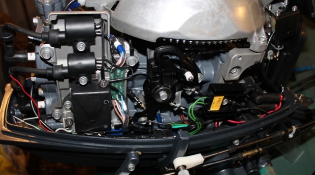

Добрый день. Не пинай те , если не в той теме спрашиваю. На яме-30 в описании про генератор написано- только катушка света, значит аккум заряжать не будет? Если это обсуждалось- ткните в тему. Ещё раз- сорри. :)
Dimi
26.07.2015
18
Череповец
Южанка 2
Yamaha 30HWCS
За все не скажу, но 30hwc будет. А чтобы голова не болела про вольтаж, я поставил "довесок". Вся электрика на фото.
