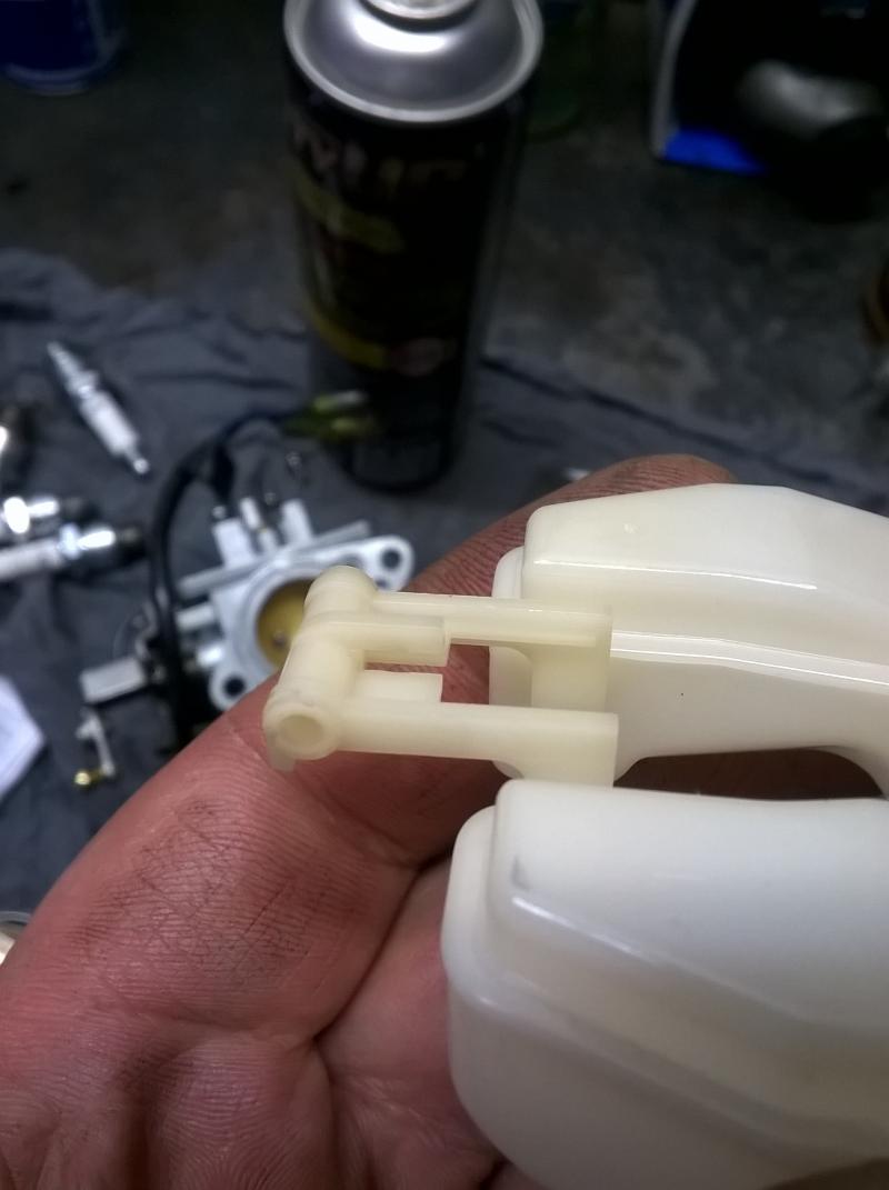

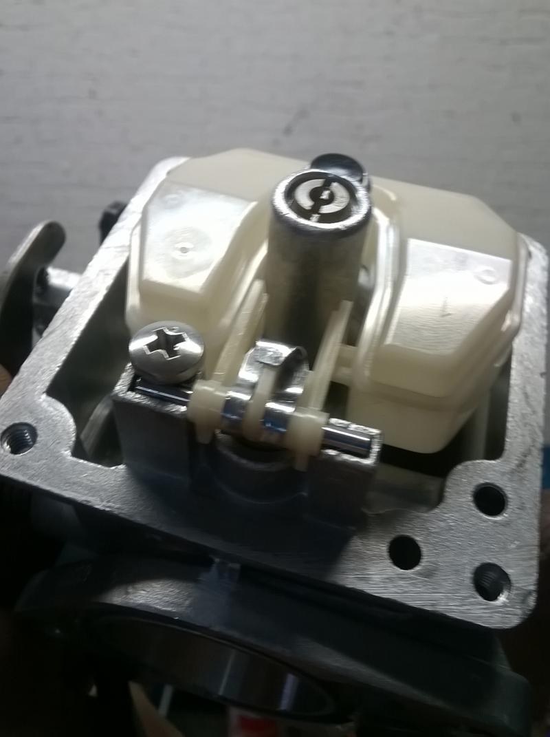

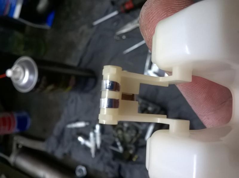

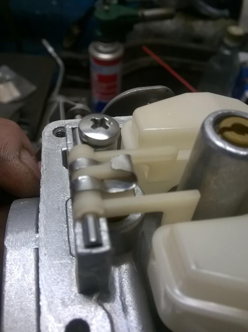

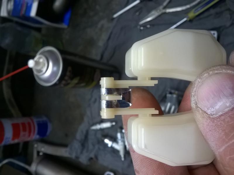

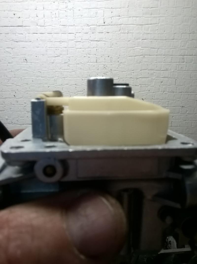

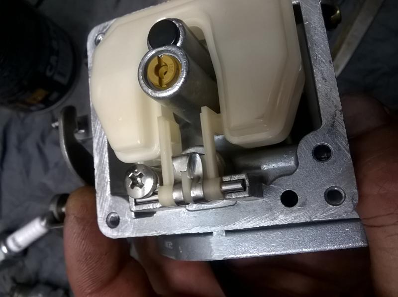

Возможно поможет кому в борьбе с переливом на такой ямахе! Обратился человек с жалобой заливает, свечи черные, сырые работает плохо. Снимаю карб, вижу поплавок упирается в корпус карбюратора до того как произойдет полное запирание иглы. Поплавок пластиковый подогнуть язычок не получится! Лечим пластинка толщиной 0,3 мм из мягкой стали (хомут шруса), результат игла запирается, поплавок по уровню (параллельно плоскости поплавковой камеры), фото прилагаю

Ну и зачем такие сложности изготовления портянки???????? Пока будешь гнуть такое можно поплавок закосячить, отломить чтонить. Просто натянул кембрик нужного диаметра и всё))))
первоначально была такая мысль, хотел термоусадочную трубку сделать, но кембрик мягкий, будет продавливаться и не известно как он поведет себя при контакте с бензином :dedok

Отлично себя ведет, в бензине не растворяется, не продавливается, усилия нет там такого... Диаметр подобрать правильно главное, но это не сложно

Саня вряд ли регулировка холостого хода ему поможет,скорее всего у его перелив в поплавочной камере.Сам делел уже давно ,но попробую объяснить на словах .Это как на любых карбюраторах мотоциклетных,бурановских и тд. Половиниш карбюратор,т.е снимаешь нижнюю часть где поплавок.Переворачиваешь краб к верх ногами и смотри где рычажок давит на клапан т.е перекрывает топливо.Так вот на этот рычажок нужно подобрать изоляцию от провода попросту трубочку подобрать чтоб по внутреннему диаметру оделся на штырек.а наружным выбрать свободный ход между клапаном и рычажком.Выберешь свободный ход,раньше будет перекрыватся клапан тем самым не будет перелива. Как то так.Сделаешь и все окей будет.
Проделали такую же операцию с кембриком на поплавке. Проблема была - при увеличении газа, работал один цилиндр, а потом хватал второй. Похоже был перелив. Сегодня прокатились, ещё немного убрали винт качества и холостого, проблема ушла. :good:

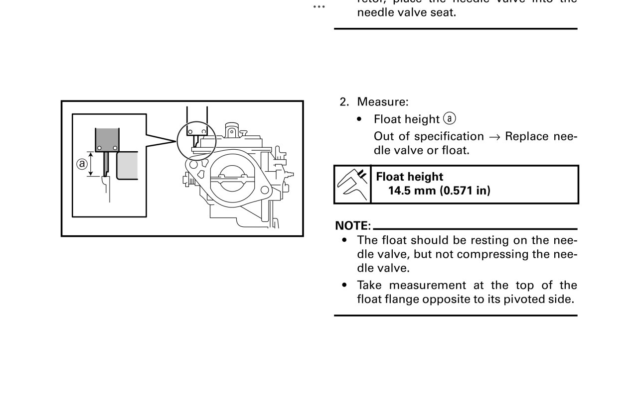

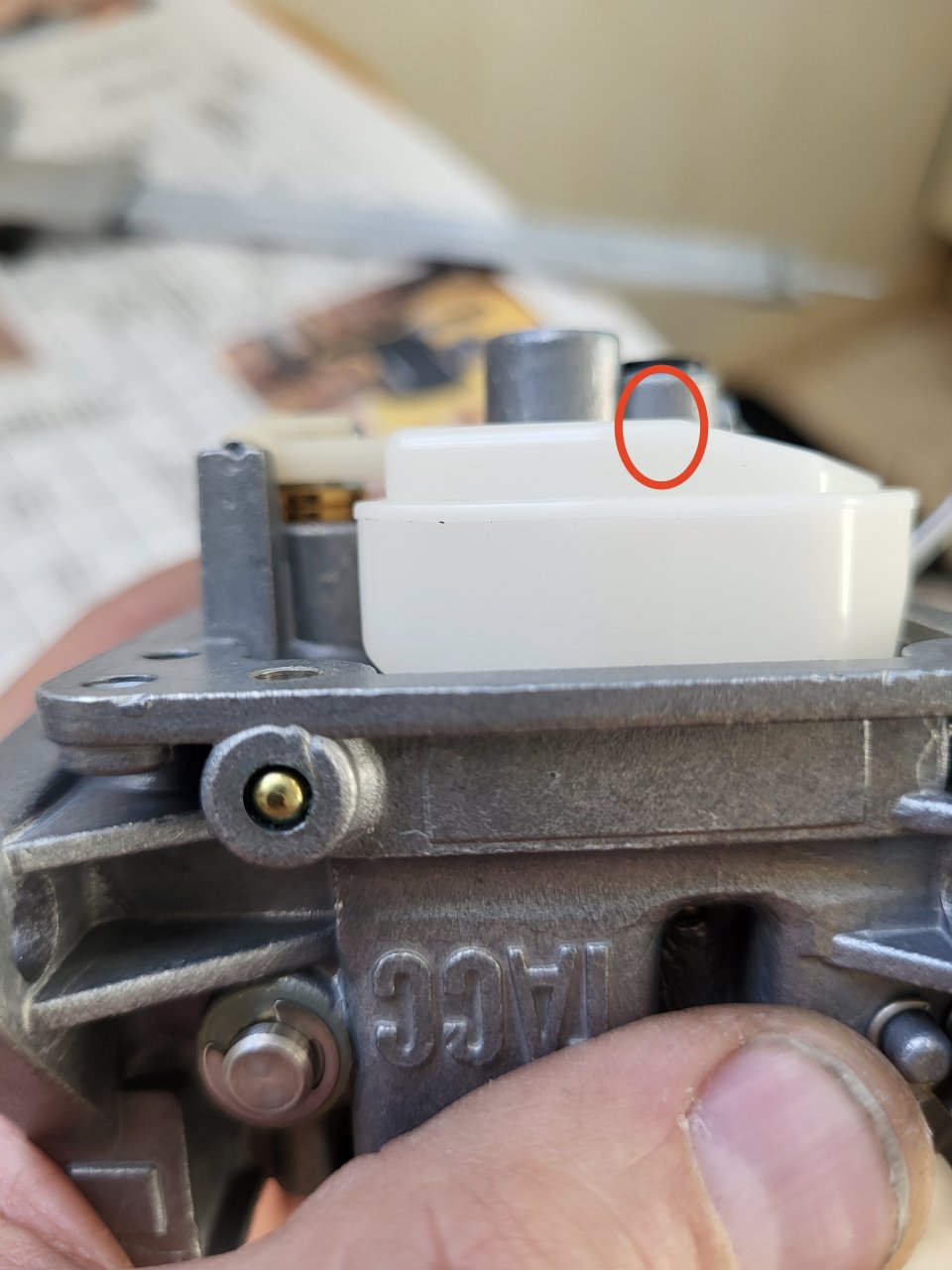

Коллеги подскажите , как правильно мерить размер из мануала.
У меня получается , где обвел. Размер получается ровно как в мануале .
Когда купил мотор - расход был бешеный , одел кембрик на поплавок ,
который успешно растворился за два сезона. Хотя перед установкой тестил в бензине. Сейчас померил размер , вроде соответствует .
Можно проще, шов на поплавке должен быть параллелен плоскости разъёма поплавковой камеры. Кембрик в топку!

Пока собрал как есть. Сделаю замеры , если будет жор - буду пробовать термоусадку..
1 881
Свечи будут черные если жрать будет сильно, уменьшить уровень в попловковой камере тогда, смотреть по свече
