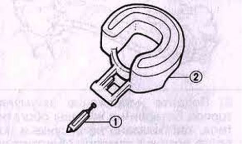

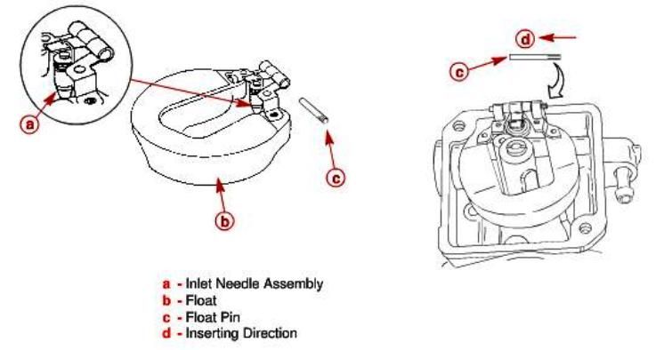

Саня С

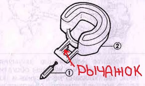

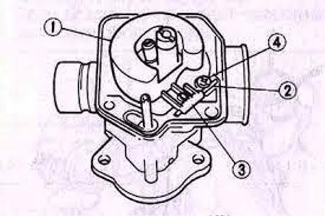

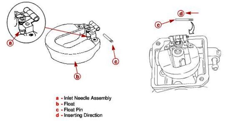

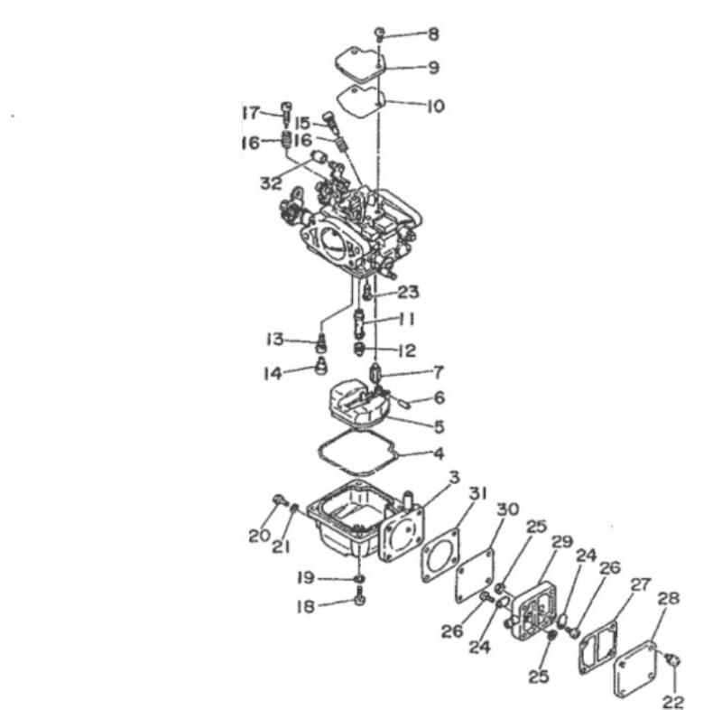

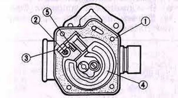

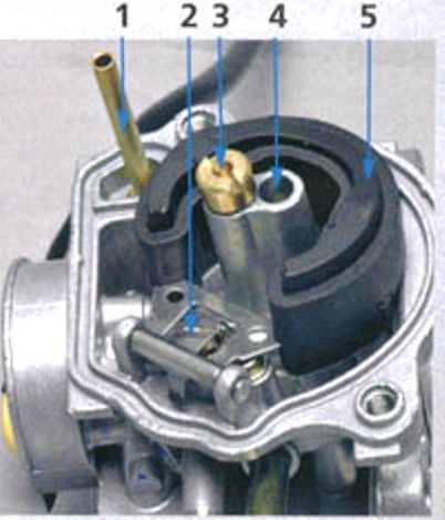

Sergey78 сказал(а):
Всем привет. Ну кажется победил я япомотор. Вчера выезжал на рыбалку, в любимые угодья. Ездил конечно в одного, так уж случилось, что напарник не смог поехать. Заправил полный бак 25 литров и в путь, по приезду к месту долил в бак ещё 5 литров, но как оказалось зря, тролингом не ползал так как одному с зацепов проблемно сниматься, но зато проехал насквозь всю старицу а это лишних км 5 в одну сторону, обкидал все рыбные и нерыбные места, поймал небольшую щучку на 6кг и несколько судачков. Короче добрался до дома, сливаю остатки из бака в 10 литровую канистру, канистра по рисочку, ровно 10 литров, значит сжёг я всего 20 литров бенза, ранее на это уходило более 30. Хоть я был и один в лодке, но думаю второй пассажир 10 литров не добавит никак. Ураааа, победа! :crazy: Огромное спасибо Анатолию "Горняку" :good:
можно пометить где доработал?
Sergey78
08.08.2013
109
Томская область
Южанка-2, Gladiator-370
Yamaha-30 HWCS, Parsun -5
Здесь не видно, тут надо поплавок крупным планом, на нём этот рычажок

  • 32,8 КБ Просмотры: 2 152
  • 32,7 КБ Просмотры: 2 075
  • 18,2 КБ Просмотры: 2 172
  • 23,4 КБ Просмотры: 2 251
  • 35,8 КБ Просмотры: 2 303
Sergey78
08.08.2013
109
Томская область
Хоть на твоих картинках карб не ямахи-30 HWCS, но принцип тот же, вот на поплавке этот отлив в виде квадратного штырька, на него нужно одеть винил по внутреннему диаметру чтобы не сползал и по наружному чтобы не слишком толстый был, нужно смотреть одевая на вилочку клапан
