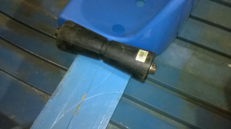

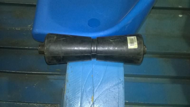

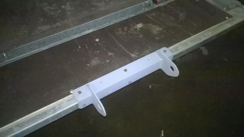

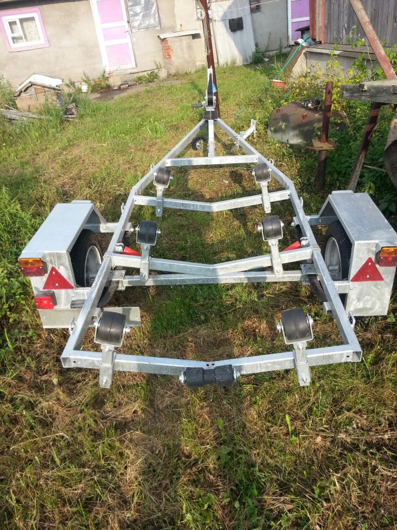

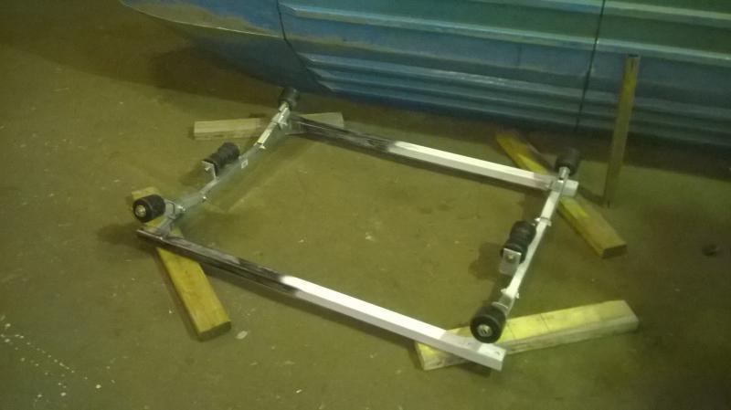

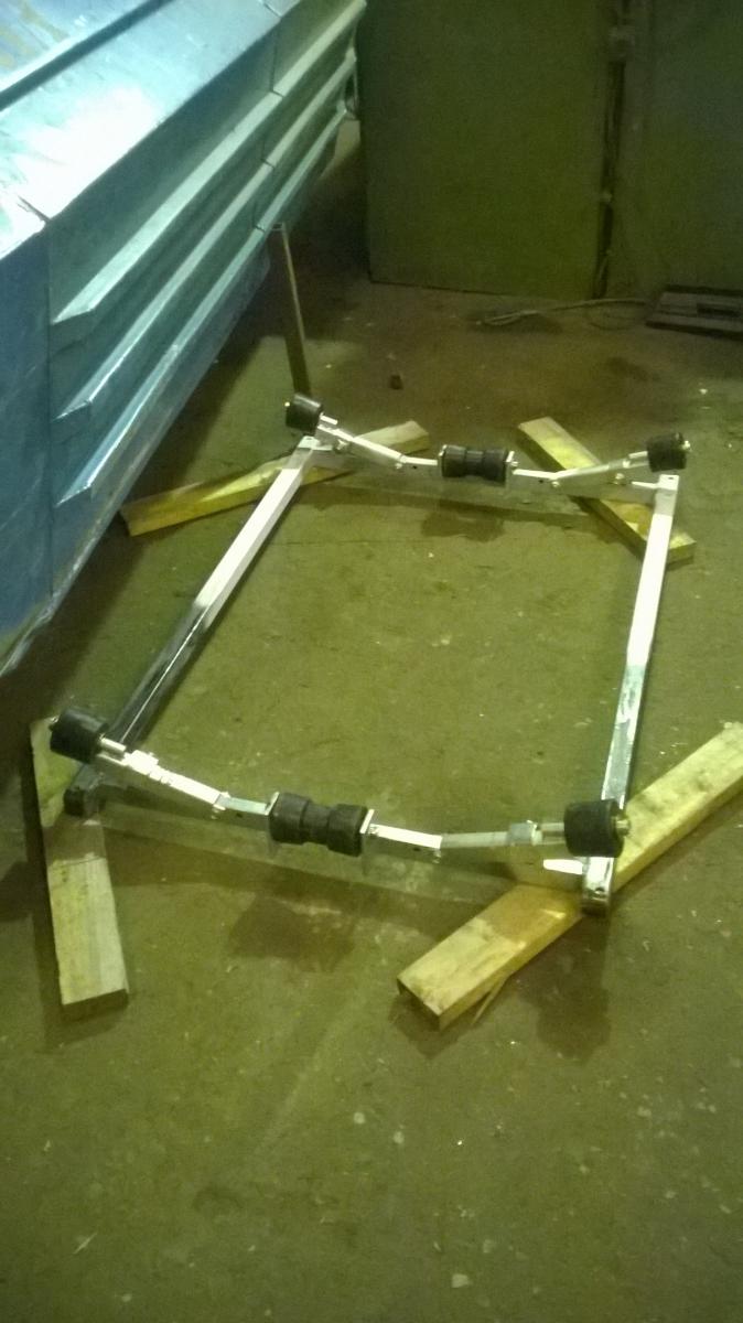

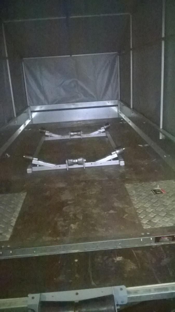

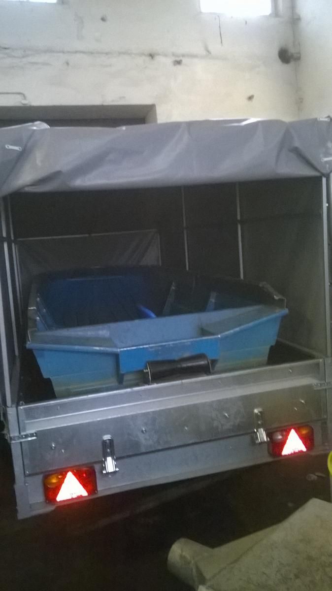

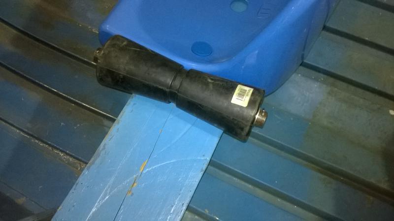

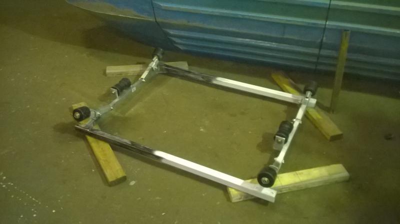

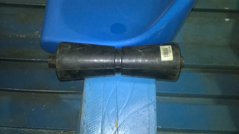

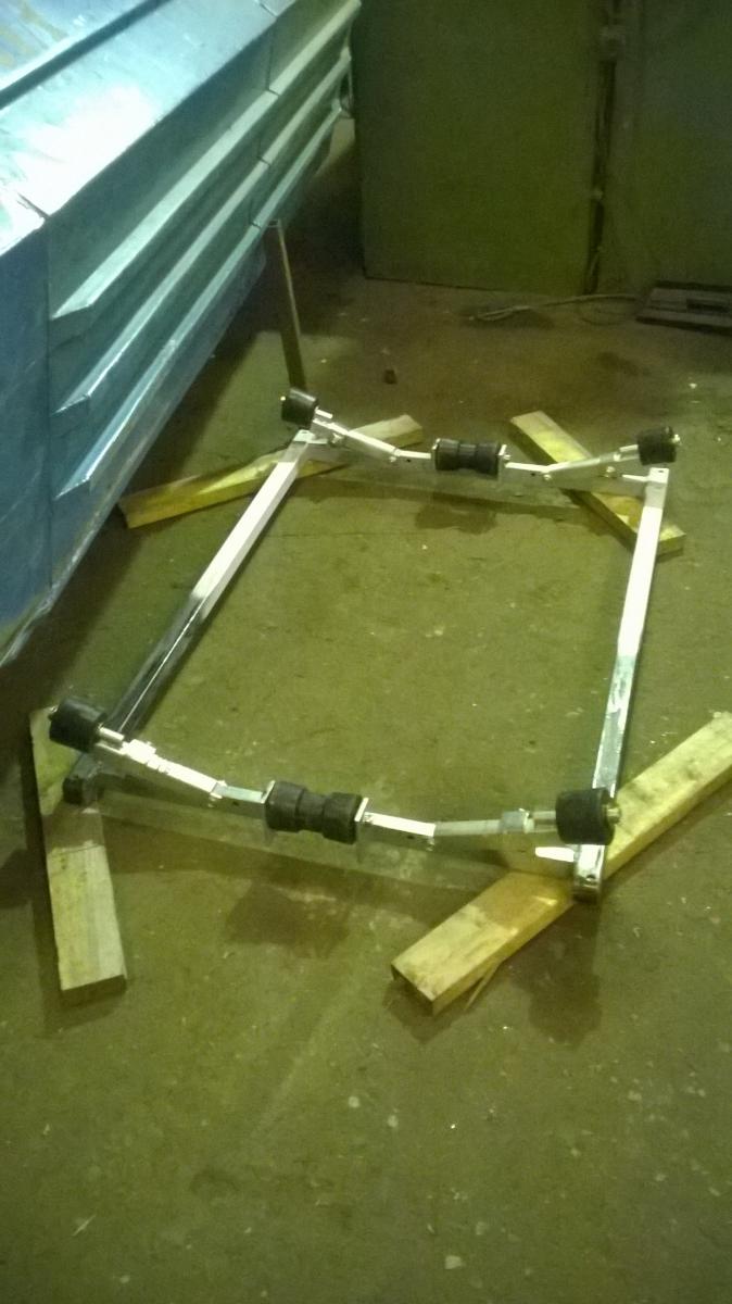

Сваял вчера вот такую конструкцию. Правда грунта на хватило, думал целый баллон, оказалось остатки. Размер выбран так , чтобы ролики стояли в наиболее усиленных местах лодки. На стыках секций. Крепиться будет четырьмя сквозными болтами к полу прицепа. Теперь на задний борт ролик надо поставить. Заказывал похоже по "испорченному телефону", поэтому с Финки пришел здоровый, зраза, где то 400х80 мм. Ну да ладно, легче лодку центровать при погрузке будет. На него только ось пока сделана.

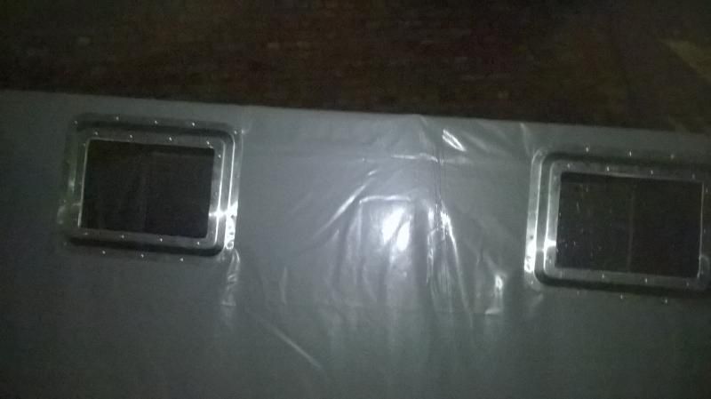

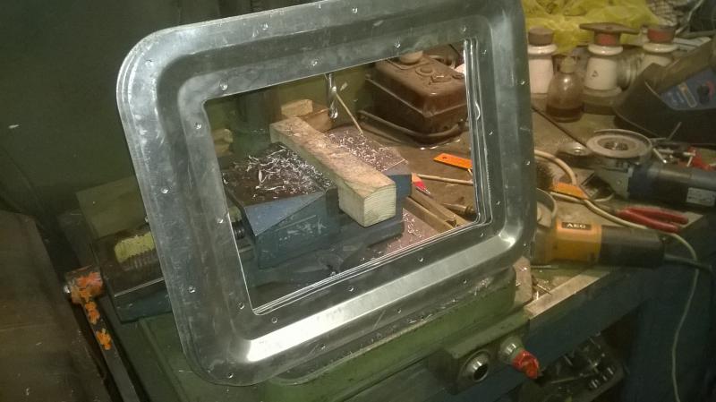

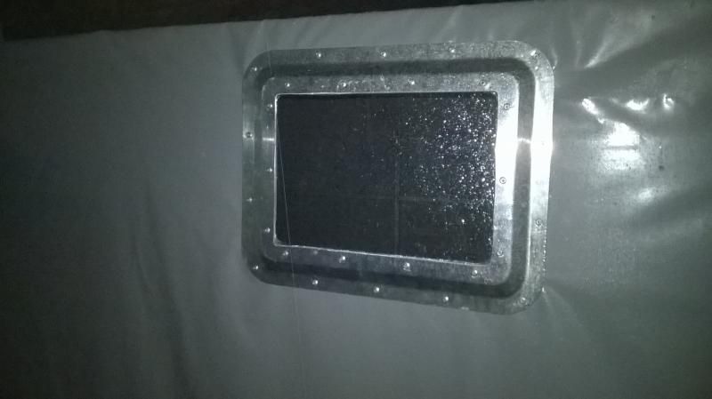

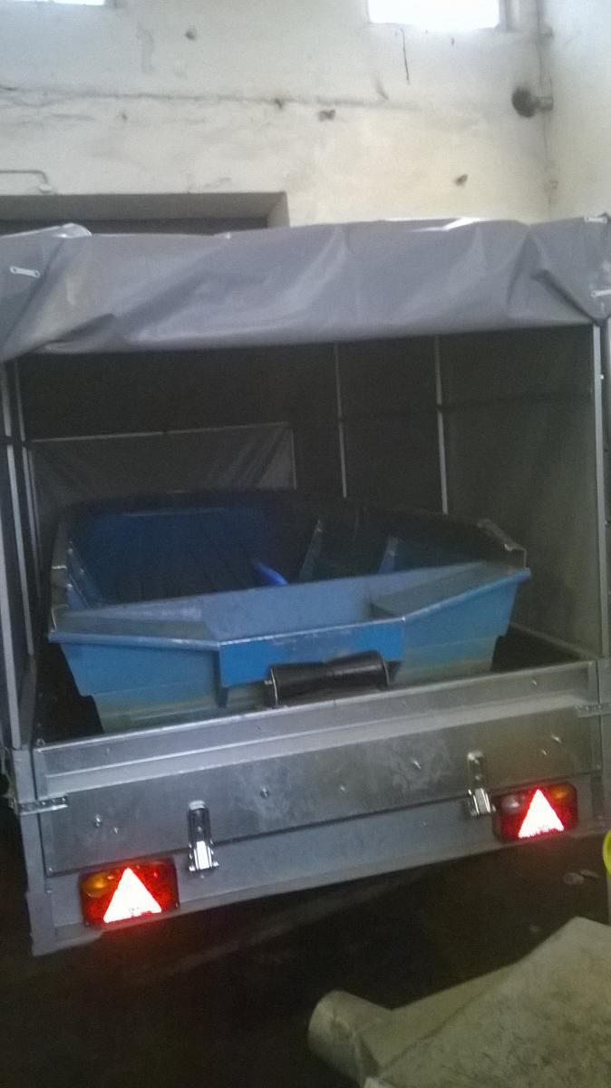

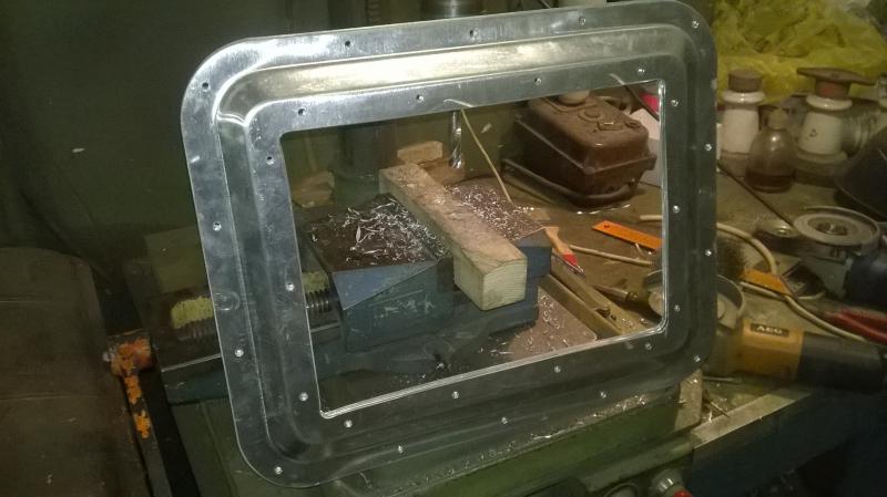

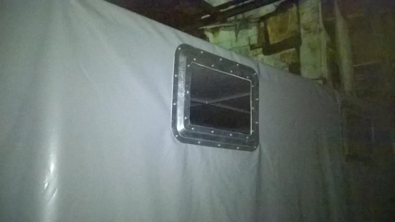

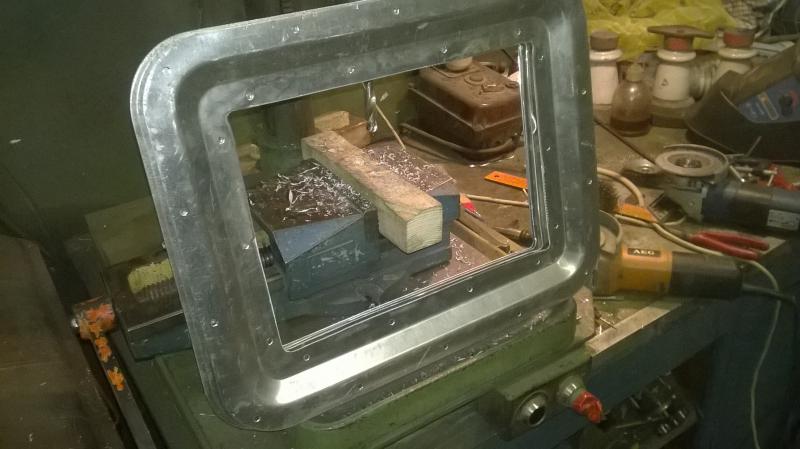

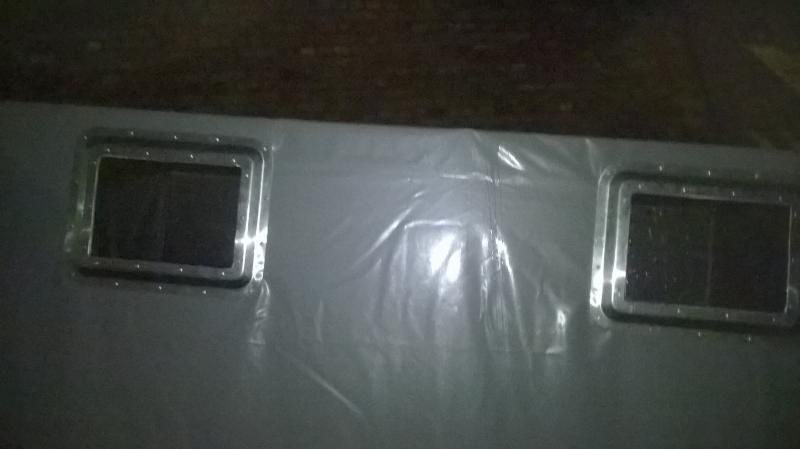

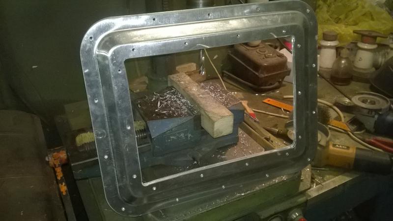

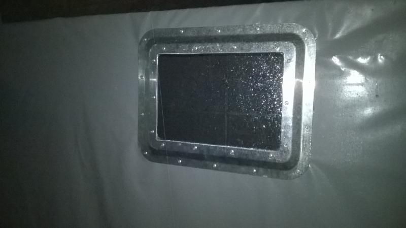

Ну и вот это на прицепе сделано, неделю назад. Переносил фотографии, а они улетели куда то, сволочи. Так как прицеп планирую и под палатку использовать, врезал окна в тент. Рамка из подносов получилась, кстати.
9 544
Хорошая идея! Только может надо было внутрь вставлять, чтобы не протекало, Игорь?
9 544
Игорь Кронштадт сказал(а):
Там в круг с герметиком собрано. Поставил неделю назад, вчера заглядывал в прицепе сухо.
Ясно!

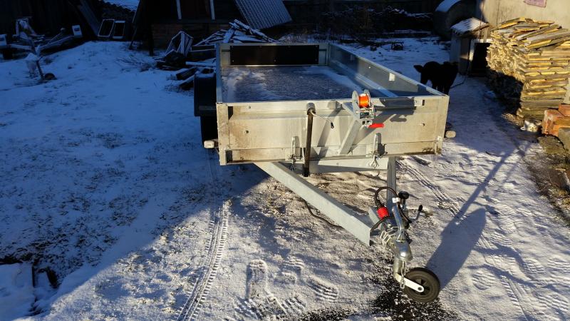

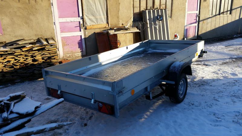

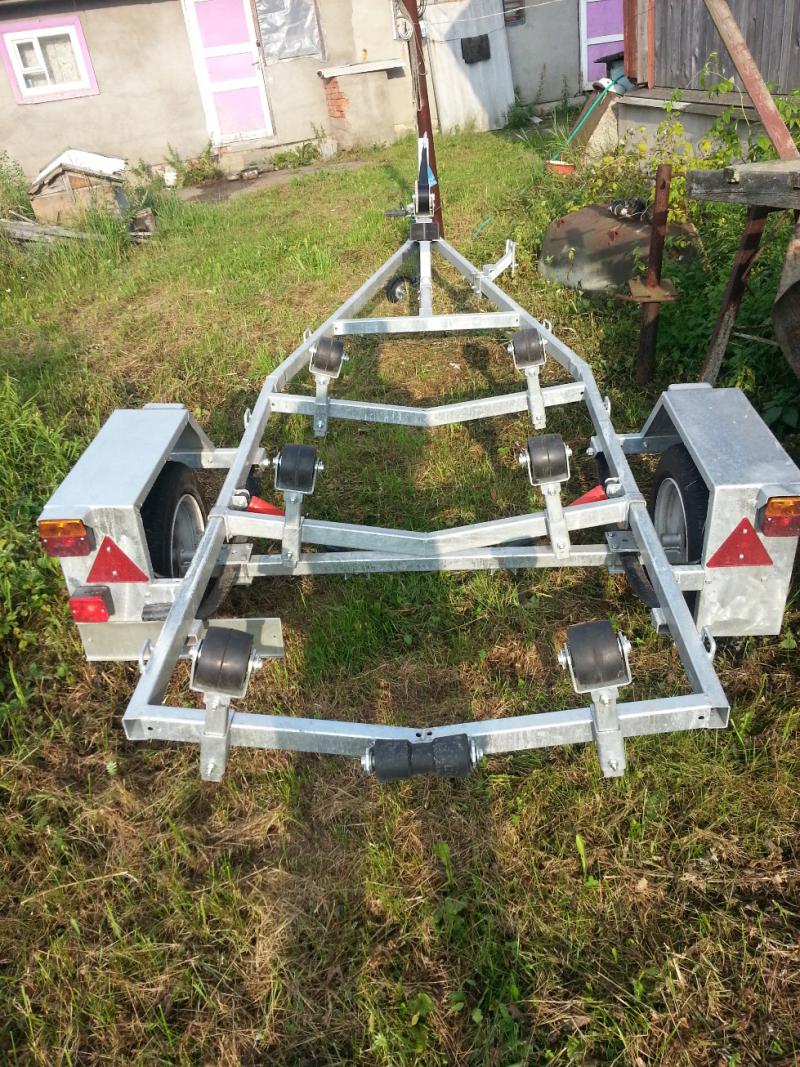

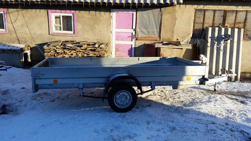

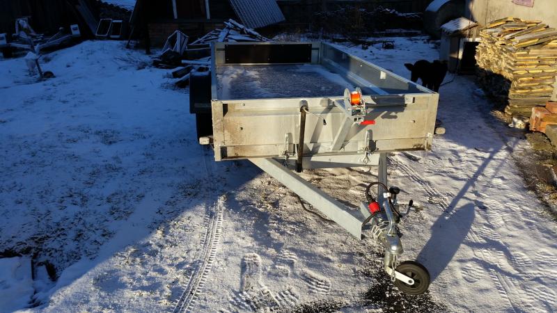

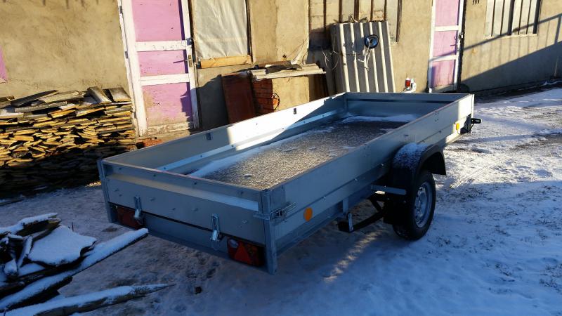

Ну вот... тоже купил... Трейлер Т829450
В субботу поеду за номерами )))

ВОТ!!! Правильные рессоры на мой взгляд. У меня на лодочном такие же. Поздравляю.
Дааааа,видно станочек где то припрятан! :D
Ну что я могу сказать? Прими искренние поздравления! Супер прицепчик!
9 544
Ты про этот, Леша?
И... и... и... Спасибо! Приятно, когда друзья оценивают старания)))
9 544
Так у меня и на лодочном - рессоры)))
Поздравляю!!
На него права кат. "Е" нужны??
9 544
Поздравляю!!
Спасибо!
Нет, Паш, достаточно "В" ))) Он до 500 кг везет.
Продал ЛАВ-81011 и 81015 - отбились деньги за Трейлер ))) Еще и с наваром! :good:

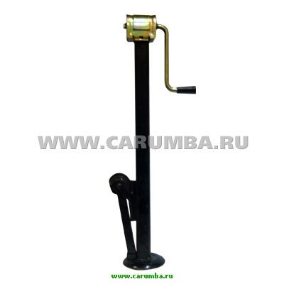

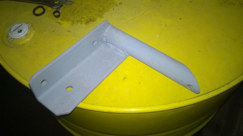

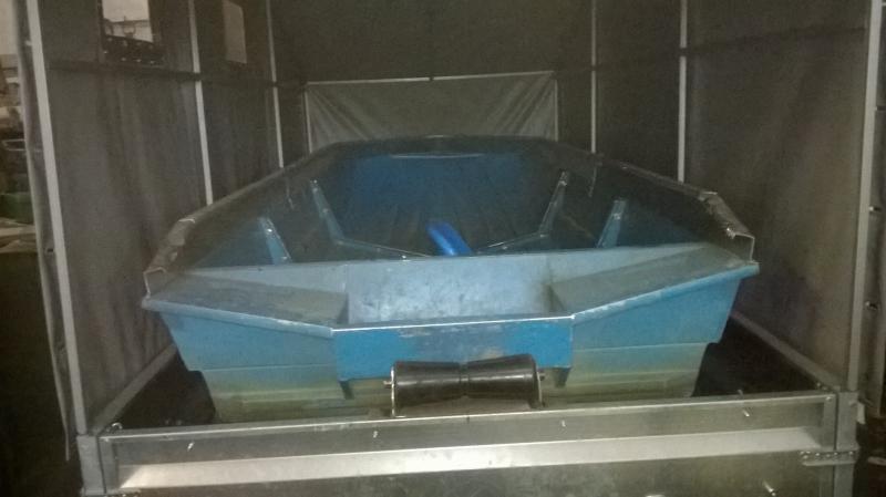

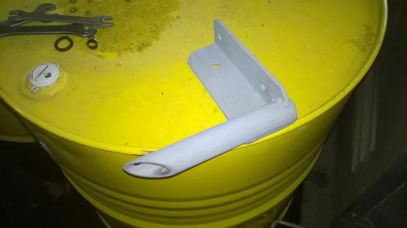

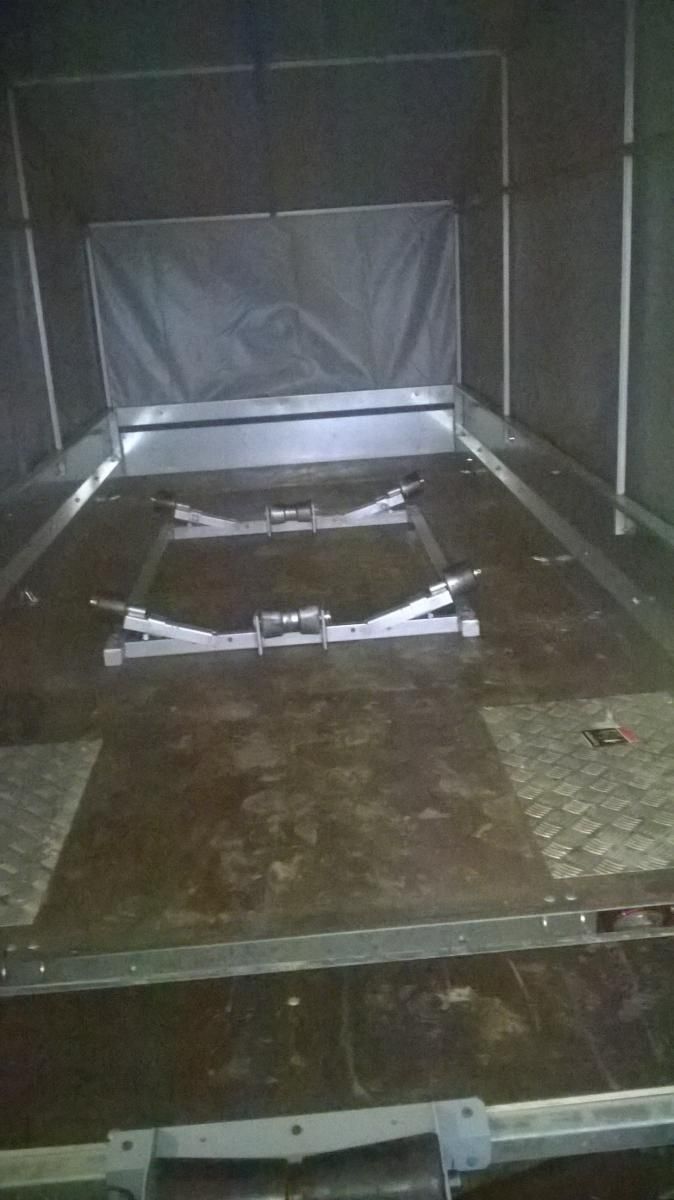

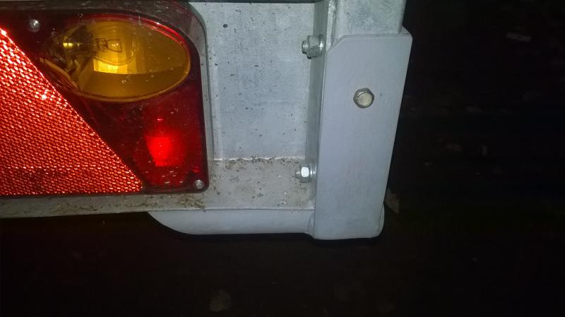

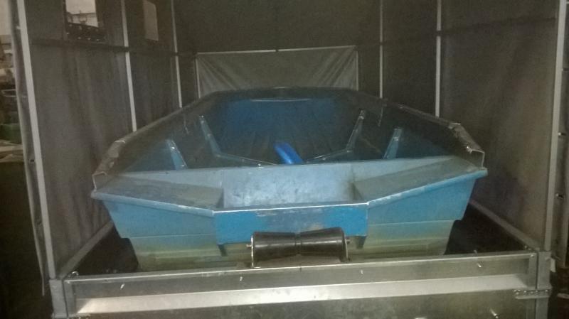

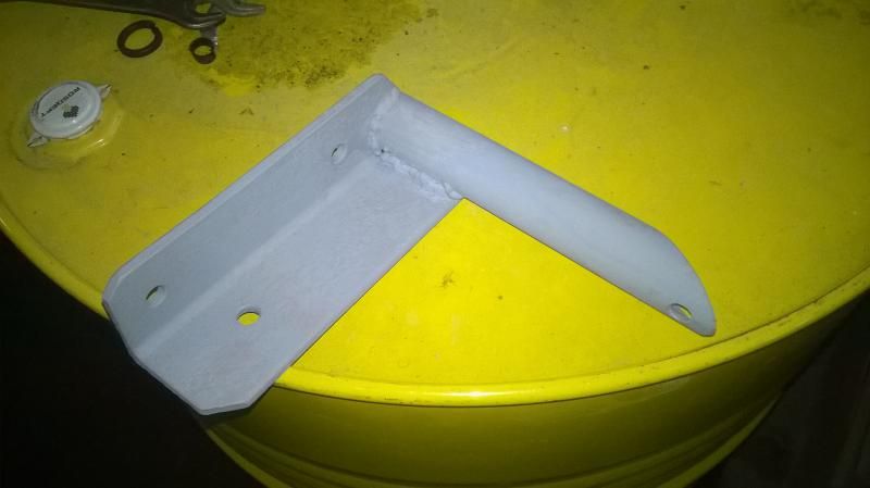

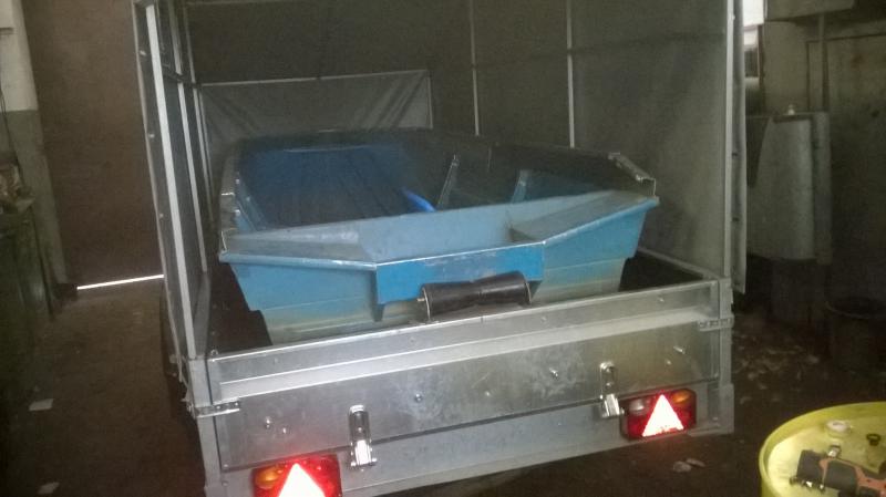

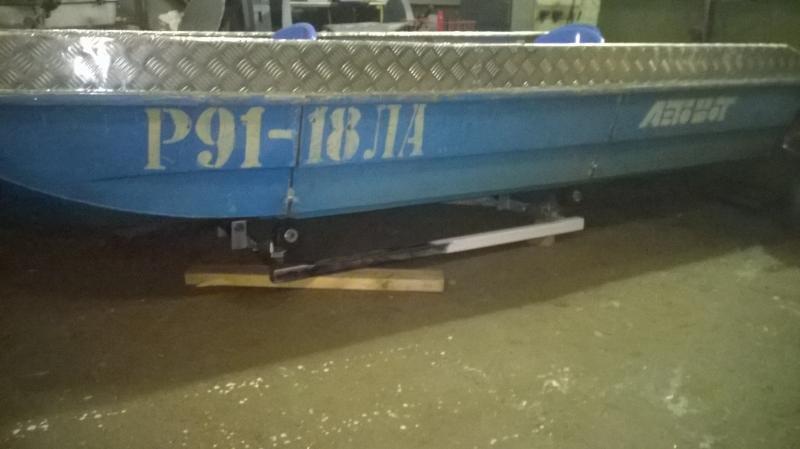

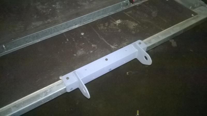

Неделю назад сделал, но до компа только сейчас добрался. В кузове прицепа прикрутил рамку с роликами. Крепиться на четырех болтах, так что в любой момент снять проблем не будет. На задний борт поставил большой ролик. Теперь лодку кантовать гораздо удобнее. Пробовал скинуть на землю, очень легко и удобно, плюсом, прицеп самосвальный на домкрате. Этот же ролик получился задним упором для лодки. Теперь надо носовой упор городить, а за торговый переплачивать - жаба душит. Что-нибудь самодельное придумаю. Тем более, что спереди на лодку надо делать что то типа рыма (крюк лебедки цеплять), сантиметров на 15 ниже родных бортов. Так что этот рым и будет входить в "ловитель " на переднем борту прицепа. Закрыв задний борт, лодка получится враспор, только лентой притянуть поперек останется, чтобы не болталась поперек. Так как прицеп думаю и палаткой использовать - сделал упоры домкрата сзади и сам домкрат. Думал что хватит одного, но потом поставил с двух сторон. Из соображений замены пробитого колеса. Домкрат отрывает колесо от земли на 250 мм. Сам домкрат тоже слегка переделал, но забыл сфотографировать (позже выложу).
9 544
А это для чего, Игорь?
Игорь Кронштадт
14.01.2013
1 335
71
Санкт-Петербург, Кронштадт
Автобот
TOMOS 18

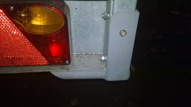

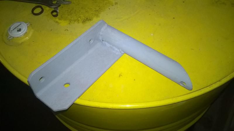

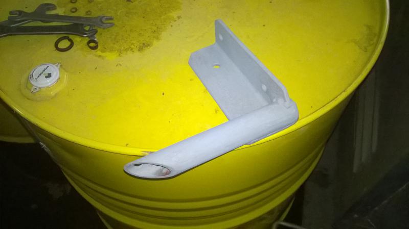

На последнем фото эти угольники уже стоят сзади, снизу по углам прицепа. Так как прицеп будет палаткой, то иногда может возникнуть необходимость отцепить прицеп и сгонять одной машиной куда-нибудь. До магазина, встретить кого-нибудь и т.д. А прицеп без машины кувыркается, если сзади встать. Вот в эти кронштейны и будет вставлятся домкрат от ВАЗ 01-07, но доработанный. Увеличена высота стойки и вместо нижнего пятака - шарнирная площадка. Пятак уже до меня кто то отрезал. Вставил домкрат и поджал "корму" прицепа. Ну и вдруг колесо поменять, колесо поднимается от земли на четверть метра. Поэтому кронштейны и сделал с двух сторон. Завтра буду на работе, сфотографирую.
