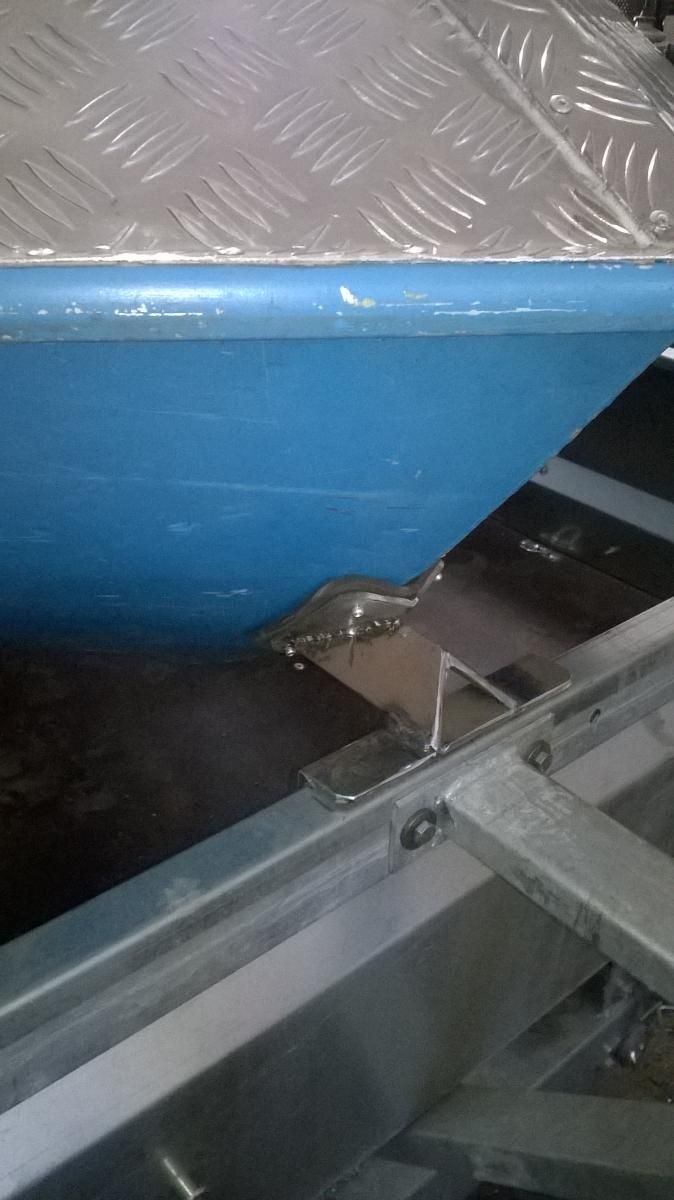

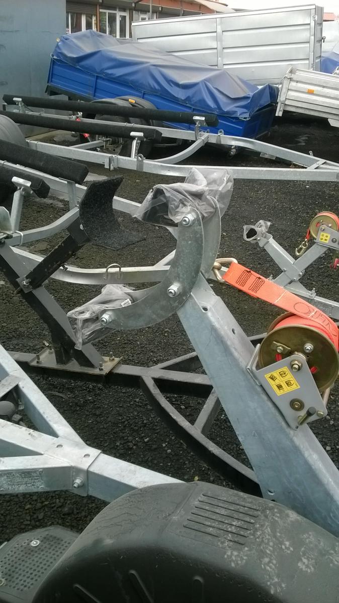

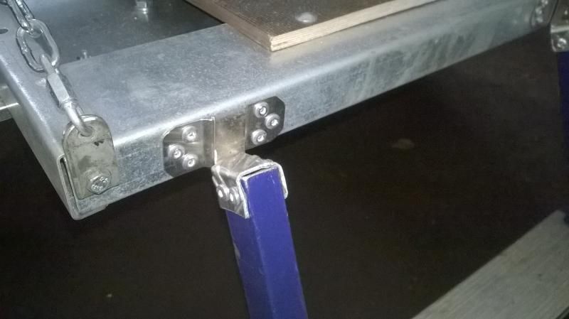

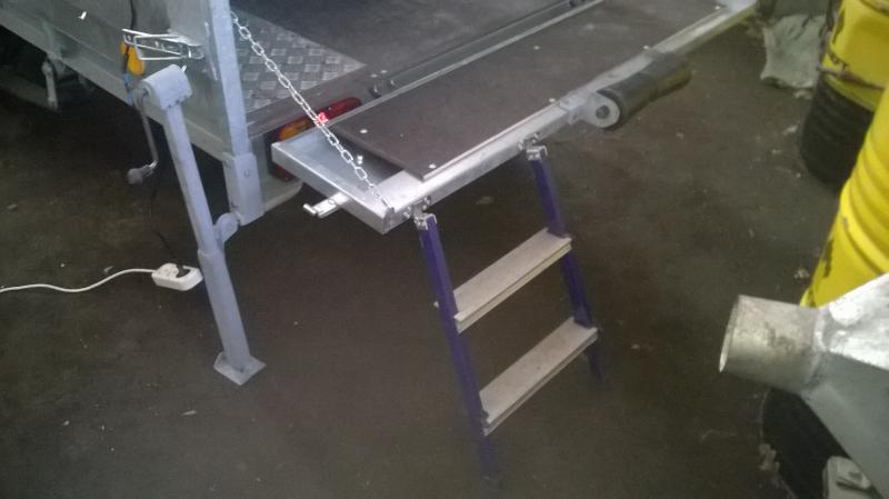

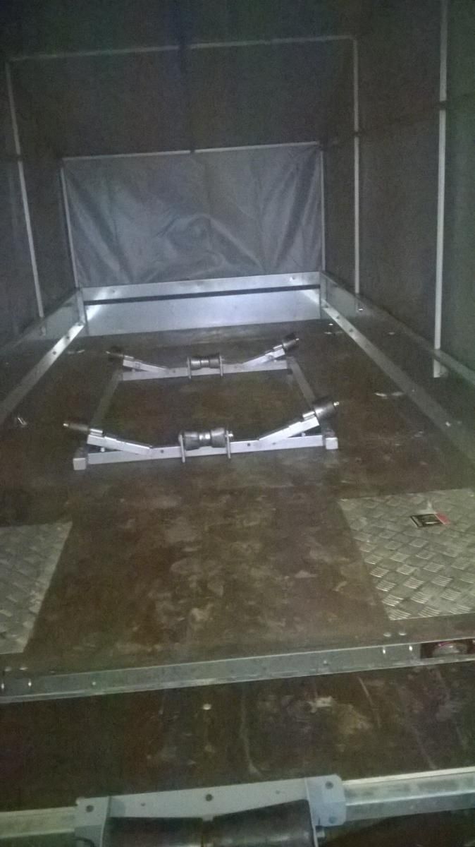

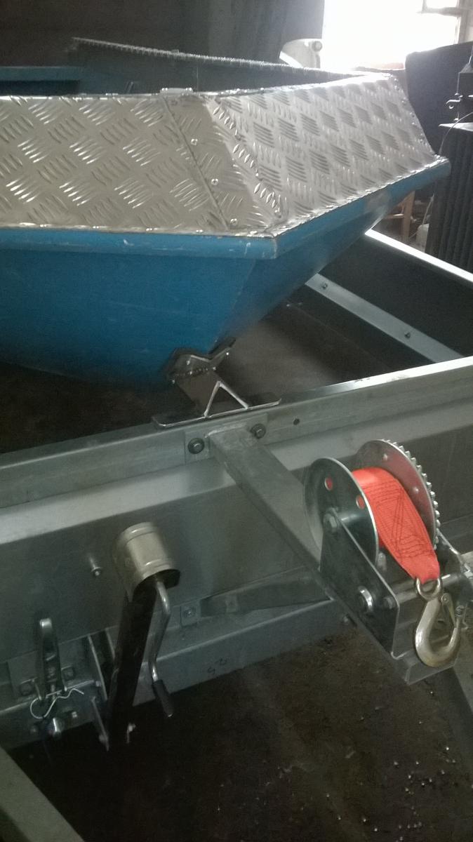

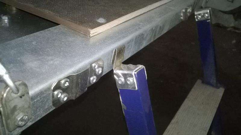

Поработал со своим прицепом на днях. Так как он планируется и палаткой использоваться, то пришлось на задний борт сделать ступеньки. Как нельзя лучше подошла ломаная стремянка. Валялась, точнее ждала своего часа, крючки нержавейка - выдержат "черта". Сколхозил носовой упор для лодки. За торговый почти "штуку" платить - жаба проснулась. Делал конкретно под эту лодку и в этот прицеп. Сделан носовой рым под лебедку, фото забыл сделать, потом. Лодка как влитая стоит, на роликах и враспор носовым упором и кормовым роликом. Сделал, а потом толстую резину нашел, 70 мм. Со временем упор переделаю как на лодочных прицепах (последнее фото)

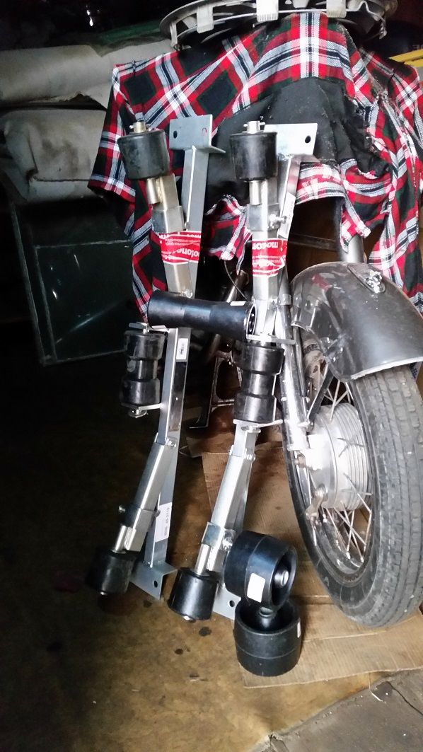

Игорюша, тоже планирую в прицеп свою ПВХ-ку грузить, чтобы не спускать-накачивать... Купил роликов, потеплеет буду собирать )))

Посмотри, лебедка штатно стоит со смещением от центра. Я переставил на 75 мм, что ли. На фото видно родное отверстие в борту. Домкрат крутить не мешает!

А два "пузатых" куда ставить будешь? Мне для "кастрюльки" две рамки по три ролика + кормовой хватило.
9 271
668
9 271
668
Игорь, у меня "Викинг" 1,58 шириной - больше прицепа. Решил поставить съемными ЭТО на борта, пузатых к заднему борту ближе, чтобы затягивать ПВХ-ку было легче и не порвать ее. А килевой как у тебя - на задний борт...

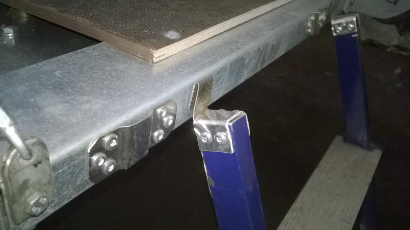

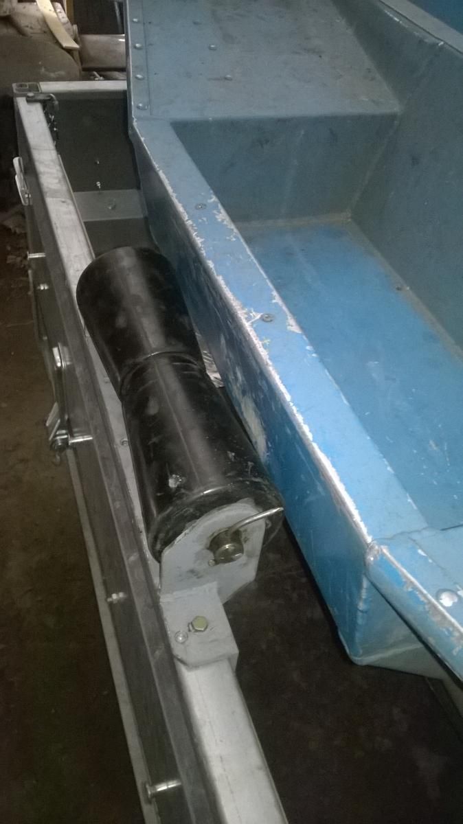

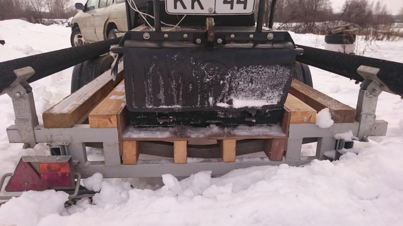

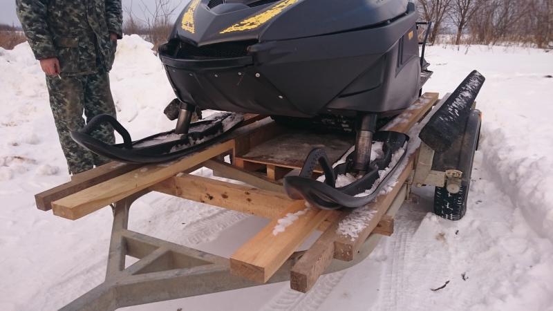

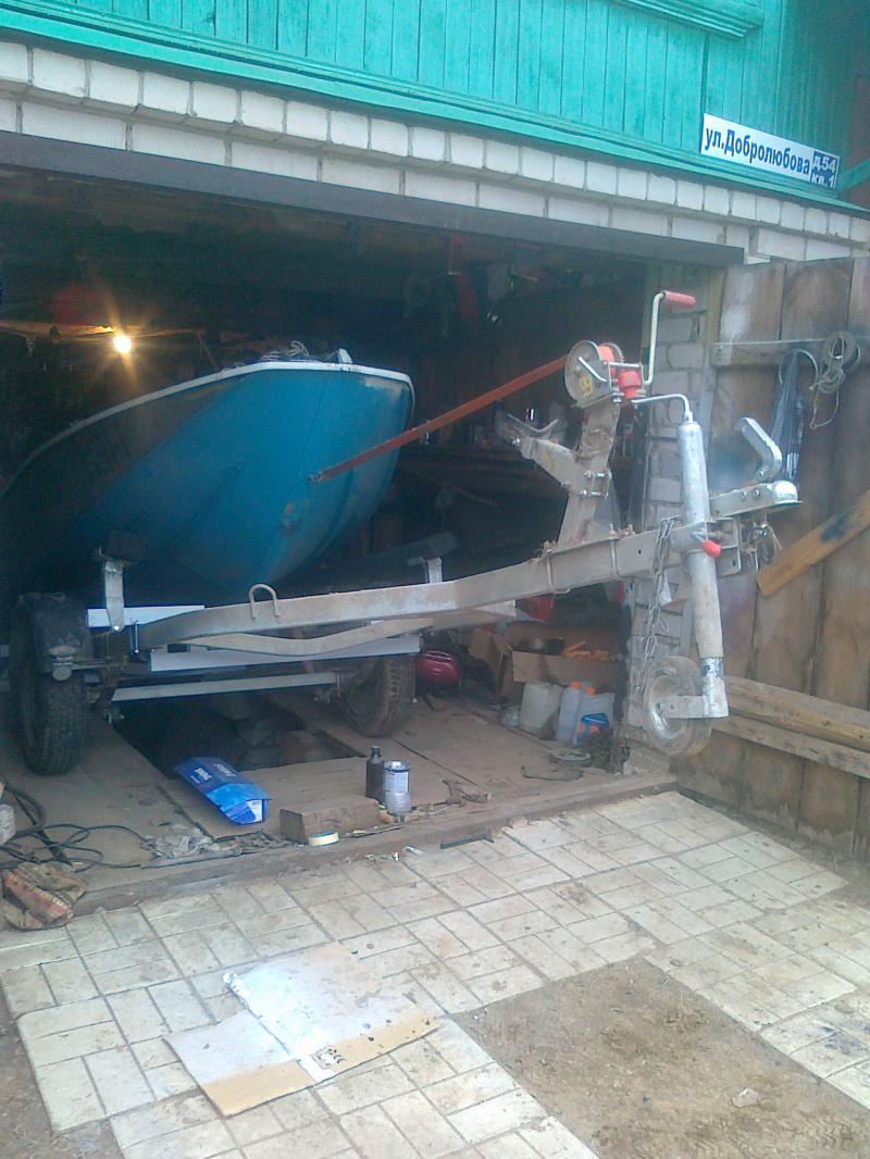

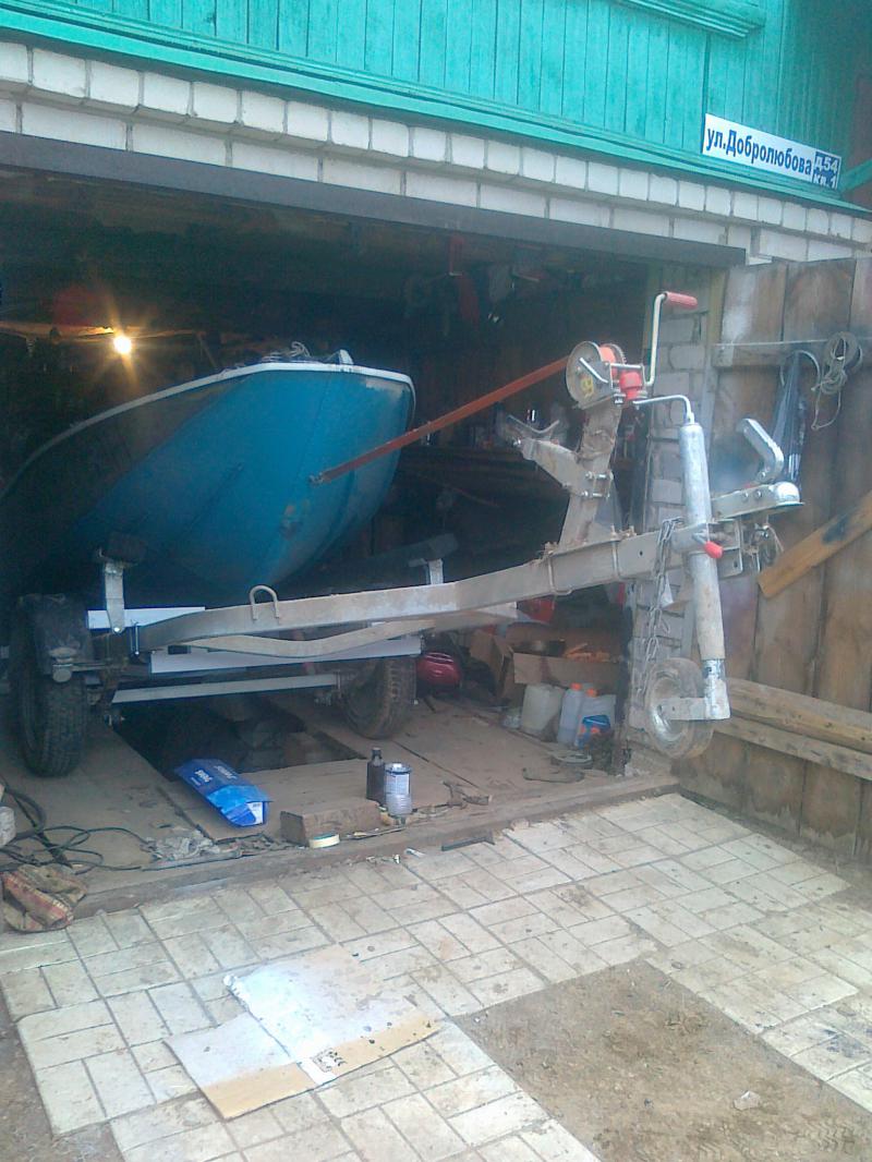

Летне-зимне - весенний сезон эксплуатации прицепа (второго по счету) с лодкой и платформой (писал выше) показал-требует модернизации, т.к. кроме снегохода пришлось перевозить квадрик, дрова (пришлось ставить борта). Основные недостатки требующие устранения:
1. При подъеме лодки (особенно с земли) ложементы упираются в гидрошайбы. Свес с ложементов ок 15см.
2. При спуске лодки неудобно ходить в воде по прицепу. Скользко и узко.
3. Длительный процесс переоборудования с перевозки лодки под снегоход, квадрик, хоз нужды.
4. Длинноват (по времени) процесс крепления снежика и квадра растяжками (право лево перед зад).
5. Вытаскивание из грязи утонувшего груженого прицепа.
Выработаны пути решения:
1. Расширение ложементов до краев бортов и сдвиг назад.
2. Установка настила. Который одновременно будет несущим полом для квадра и снежика.
3. Установка постоянной платформы.
4. Установка жестких бортов по ширине квадра и гусеницы. Установка долевых упоров.
5. Установка роликов на дышле как на автолебедке.
Модернизация началась. Пока выкладываю начало. Может будут какие предложения. По ходу дополню.
neherta
13.12.2013
3 684
518
Костромская обл.
ОКА 4
ХОНДА20

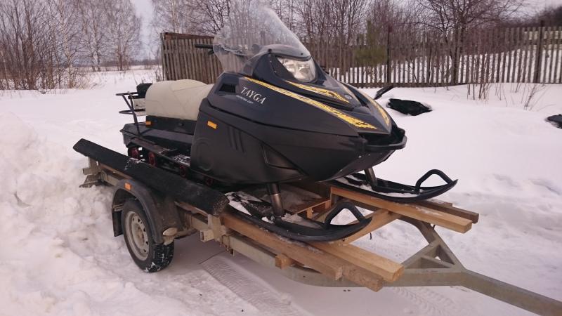

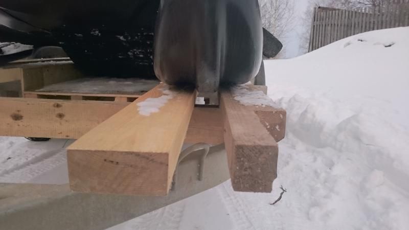

Первое испытание-подъем с земли (с пола в гараже) прошли удачно.

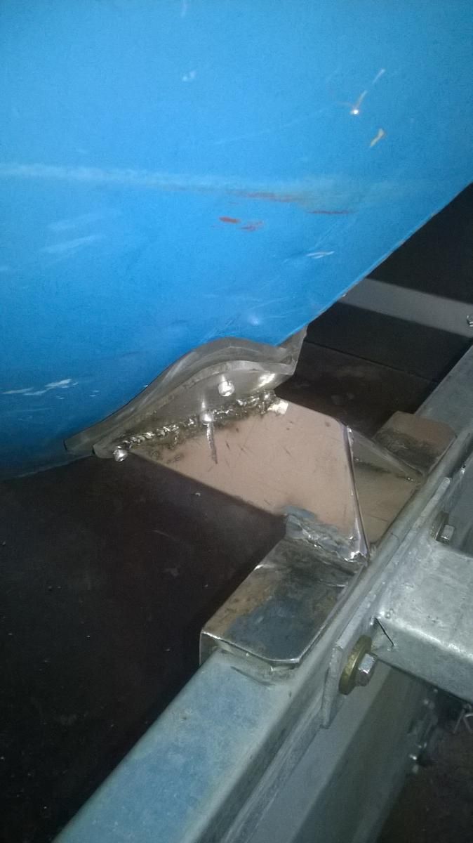

1 В стандартном исполнении ложементы распологаются между первым и вторым реданом, это не есть гуд. из за нагрузки треснул второй шпангоут с обеих сторон( второй, если считать из кокпита от носовой перегородки). Самое крепкое место днища возле борта, после ремонта шпангоутов ложементы разнес. Расставление ложементов влечет за собой увеличение стоек ложементов, иначе при слипавании киль трется о поперечины прицепа
2 Длину ложементов надо увеличить, мот весит 100 кг, транец не должен висеть в воздухе
3 Болты, по умолчанию м8 крепят кронштейн ложемента и стойку, работают на срез. Один раз менял, были изрядно погрызаны, в последующем засверлил на 10 и в стойки вставил втулки, чтоб конструкция не давала слабины. Обидно если срежет болт в дороге, дыра от стойки будет наверняка

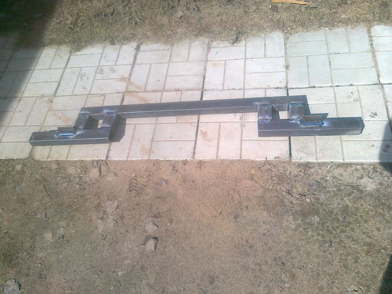

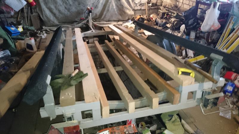

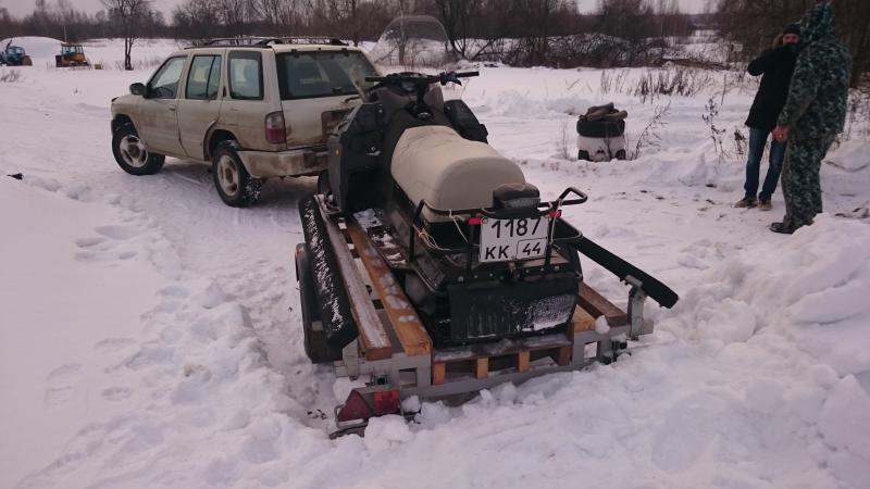

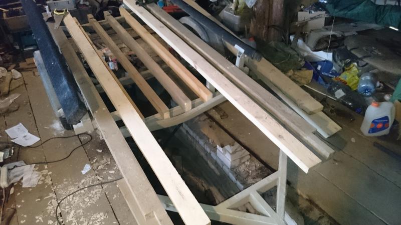

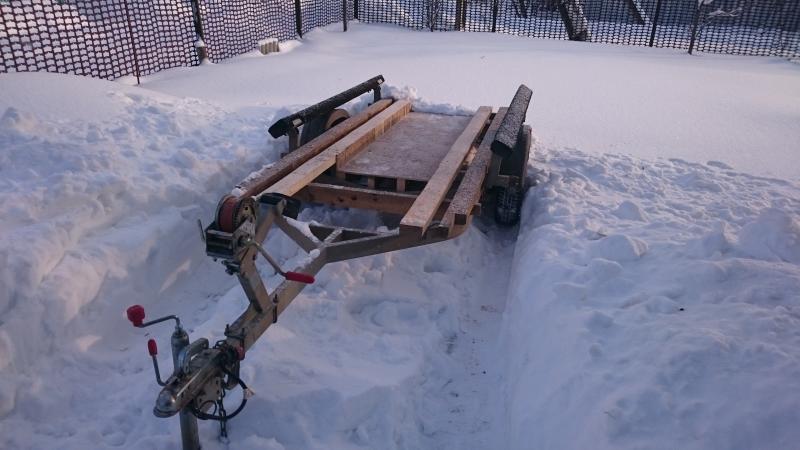

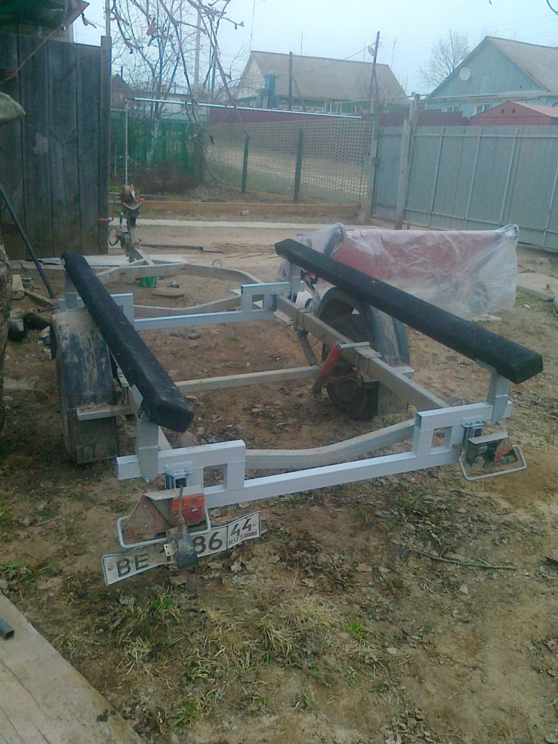

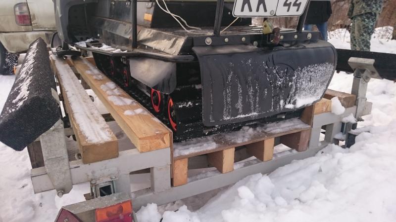

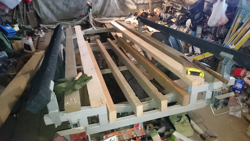

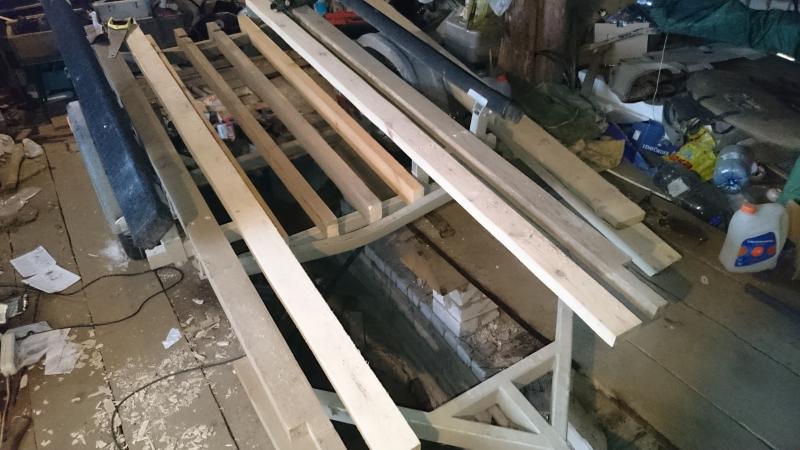

Продолжу немного про переделку под снежик и квадрик. Прошлогоднюю платформу разобрал и переделал. Вот что получилось. Осталось немного пол доделать и борта.
