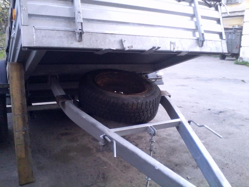

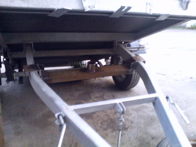

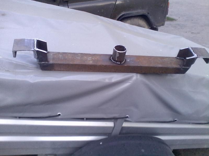

Товарищ собрался в отпуск. Но в дальняк без запаски стремно ехать сказал. Вчера сообразил ему сей девайс. Идея честно подсмотренная в интернете, исполнение мое. колесо просто прижимается полом прицепа. Покрасит завтра сам хозяин прицепа.

Вы, наверное, никогда не имели дела с такими самосвальными прицепами. При правильном размещении груза кузов ВСЕГДА опрокидывается самостоятельно, возвращается назад усилием одной руки. Понимаю, что загрузить можно как угодно и что годно. Можно так груз положить, что и у тягача подвеска до земли просядет, или наоборот, жоп пригрузить, что и дышло не опустить будет. Но бестолковка то не только шапку носить дадена! Нагрузка на прицепное должна быть 40 кг, на ось 710 г (данные с паспорта на прицеп) Но это в идеале, а так надо стараться, чтобы за дышло груженый прицеп можно приподнимать без особого напряга. Кстати, про это тоже прочитал в инструкции на прицеп, но написал своими словами. Т.е. так и получается, 30-40 кил. Так что при соблюдении определенных условий достать запаску труда не составит. Добавлю, размещение груза в прицепе еще и обеспечение безопасности на дороге!
1 356
С прицепами не имел. С машинами разными имел (включая грузовые самосвалы), с примерно таким же расположением запаски. И после первыой замены запаски самое первое что приходит в голову "что за урод это выдумал" (к вам это не относится, вы честно это вычитали из интернета), второе что приходит в голову заставить этого урода поменять спущенное колесо на полностью груженой машине после дождя на проселочной дороге. Обычно поробиваешь не по книжному а по закону подлости. Удивило что человек добровольно себе так сделал.

Такие кронштейны и заводского изготовления есть. Мне навязывали при покупке прицепа.Отказался. С бескамеркой достаточно иглы и жгутиков с собой. Запаску на авто за десять лет ни разу не ставил,а вот жгутиками раз пять пользовался в дороге.

Я себе тоже такую делал на снегоходо- гидроциклетный прицеп в снегоходном исполнении,только продольно с креплением спереди на шпильке и опусканием запаски с кронштейном вниз.единственно что у меня удобно это стоит лебедка для крепления техники которую я переципляю на запаску и легко опускаю и поднимаю грязную тяжелую неудобную запаску по среди дороги за 2 минуты причем спокойно оттащив ее на обочтну и также быстро и легко закоепить ее обратно

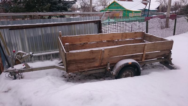

Нарастил борта для перевозки дров.

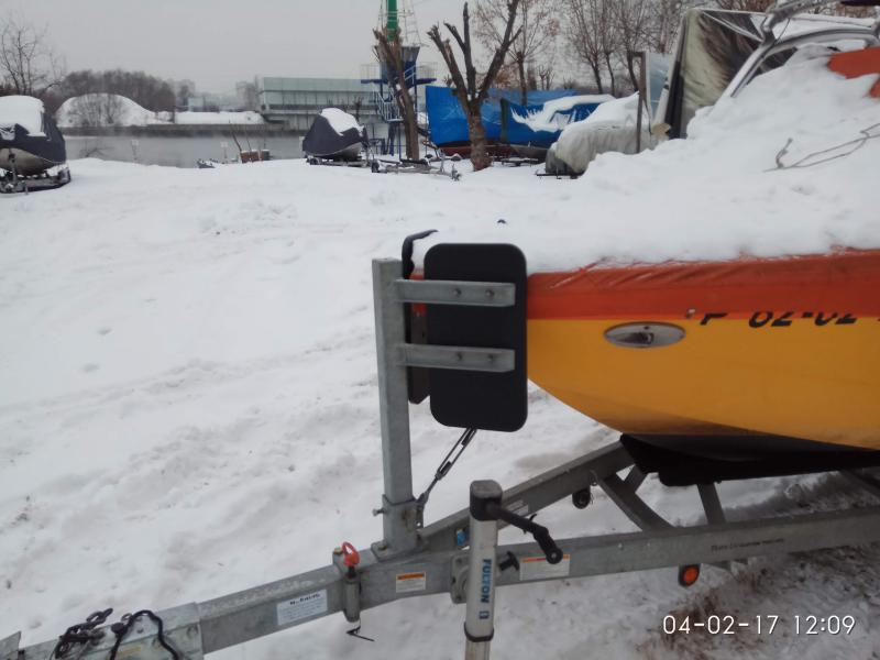

В съемных конструкциях проблема одна: не забывать её прикручивать, когда с места стоянки сворачиваешься... У меня друг так попадал со съемной панелью от курганского водника. Понравились диодные фонари - сам, думаю, тоже приду к этому (хотя, пока хватает просверленных в нижней части фонарей отверстий). Вопрос: барашки от тряски не раскрутятся? Вкупе с маленьким запасом резьбы над барашком, может сыграть злую шутку.
Светодиодные фонари не все автомобили "видят". Мне пришлось ставить обычные, от уаза, а затем от газа.
1 881
Поставил с али светадиодные фанари, машина невидет, сопративление нехвотает, повороты миргают быстро,
Габарит и стоп в одном светодиодном ряду, в солнце при габорите видно стоп немного хренова, ну а так все работает, и неподходить на штатное крепление, трошку шире шпильки с фанаря, и провод по центру, тоже пришлось сверлить отверстие под выход проводов, немного с левой стороной мудрить надо, так как у мзса и подсветка и габорит на одном проводе, в китайских раздельно , и добавлять правую подсветку номера
8 549
3 294
Чего мудрить?Нужно ставить блок согласования-тогда все будет работать корректно.Самый средний блок-цена-качество стоит около 1200-1400 руб.Дороже-смысла нет-все будет и так работать,а дешевле-может навернуться в самый неподходящий момент.Я когда ТСУ покупал на Ф7-мне мужики все разьяснили по поводу этих блоков.
1 881
Резистор проще впаять и все ,руки недошли, пока так съезжу, ну быстрее моргает, главное показывает
8 549
3 294
Ну-ну.Впаяй.
